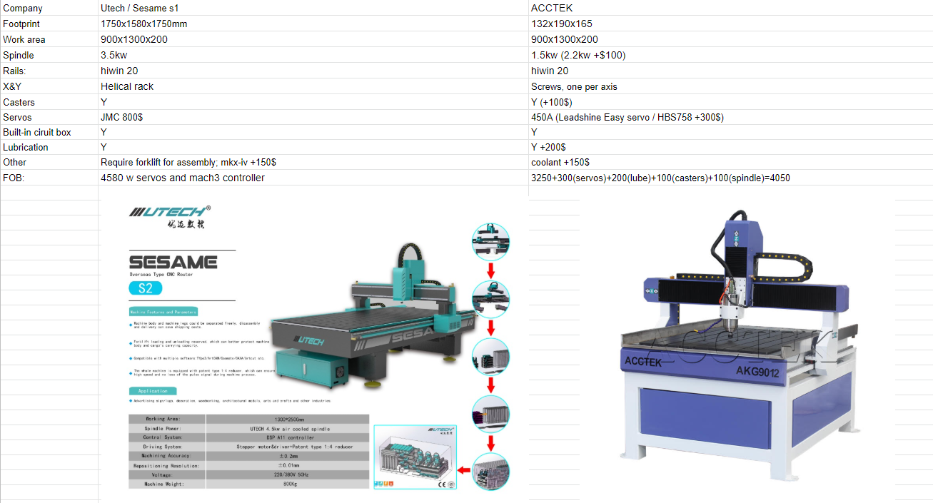

Получилось так что у меня было много работы и было не до этих все игр, ну и это придало понимания того что я не смогу найти времени ковырять конструктор, хоть он и выглядит привлекательно.
Помогите пожалуйста оценить степень адекватности квот китайских продавцов:
p1.png (4876 просмотров) <a class='original' href='./download/file.php?id=184335&sid=ec8d6fe1eeb83372404e6adadec227c9&mode=view' target=_blank>Загрузить оригинал (323.76 КБ)</a>
p2.png (4876 просмотров) <a class='original' href='./download/file.php?id=184346&sid=ec8d6fe1eeb83372404e6adadec227c9&mode=view' target=_blank>Загрузить оригинал (659.73 КБ)</a>
p3.png (4876 просмотров) <a class='original' href='./download/file.php?id=184333&sid=ec8d6fe1eeb83372404e6adadec227c9&mode=view' target=_blank>Загрузить оригинал (671.05 КБ)</a>
Буду очень признателен за конструктивные советы. Предвкушая паттерн комментариев заранее попрошу: фраза "Х дорого, я считаю что он должен стоить Y" более конструктивно звучит как "X дорого, вот тут <ссылка> он/аналог стоит Y".
Насколько вообще имеет смысл покупать у продавца серво моторы?
Насколько вменяема идея ставить рейку на метровом станке?
Насколько вменяема идея ставить один винт на ось Y?
Почему футпринг машины у некоторых производителей при размере рабочего поля 1300 с оверхедом получается 2030мм, а у некоторых 1800мм? Чисто визуально гантри не выглядит на 200мм больше, что я упускаю?

Большое спасибо за ссылку, я изучил и даже выглядит неплохо, но я боюсь что мне не интересно браться достраивать за кем-то, да ещё и такую большую машину.

Обязательно брать плату управления с Ethernet и на 4-оси !
Ни в коем случае не соглашаться на USB.
На данном этапе это будет просто небольшая доплата.

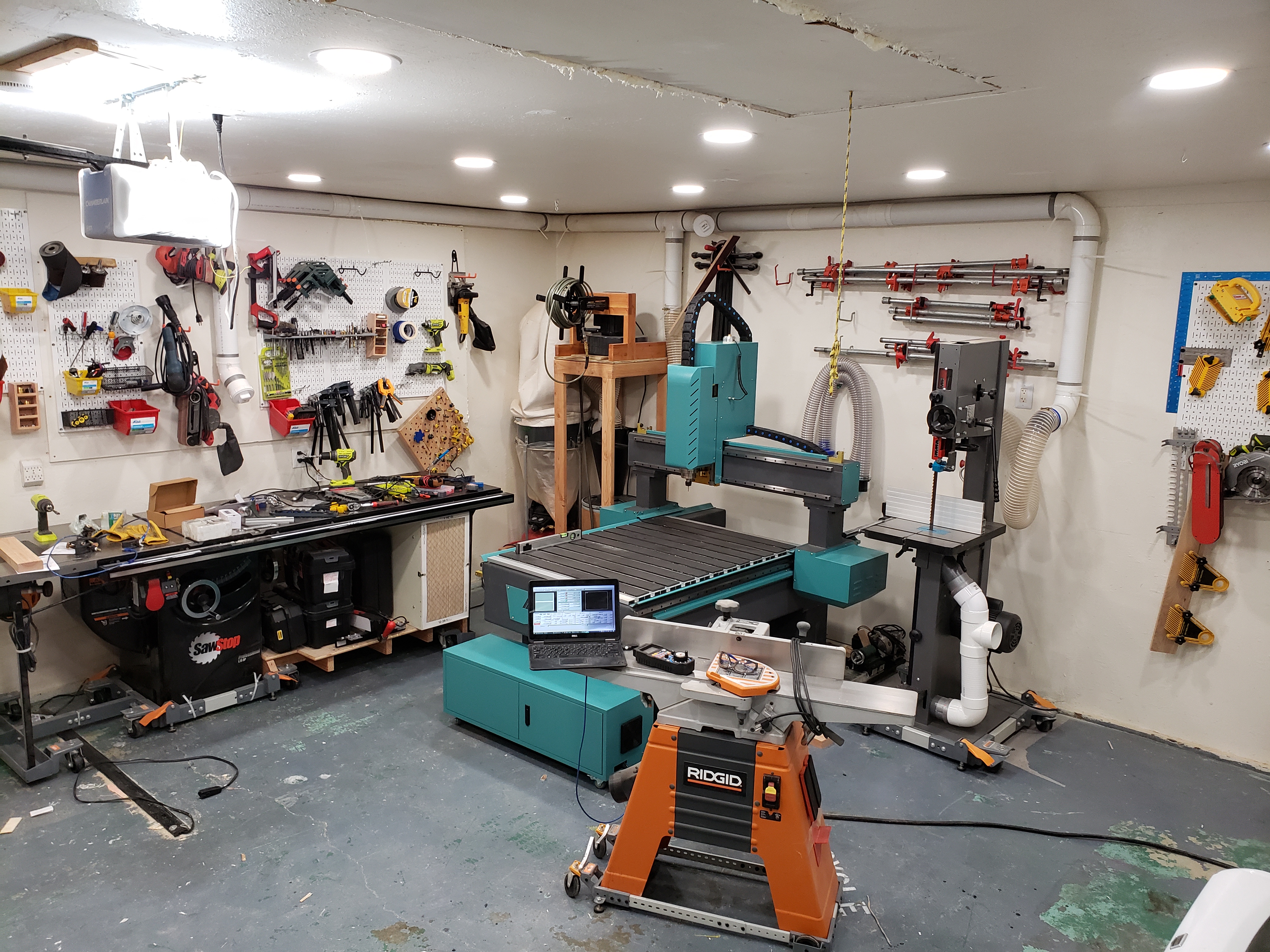

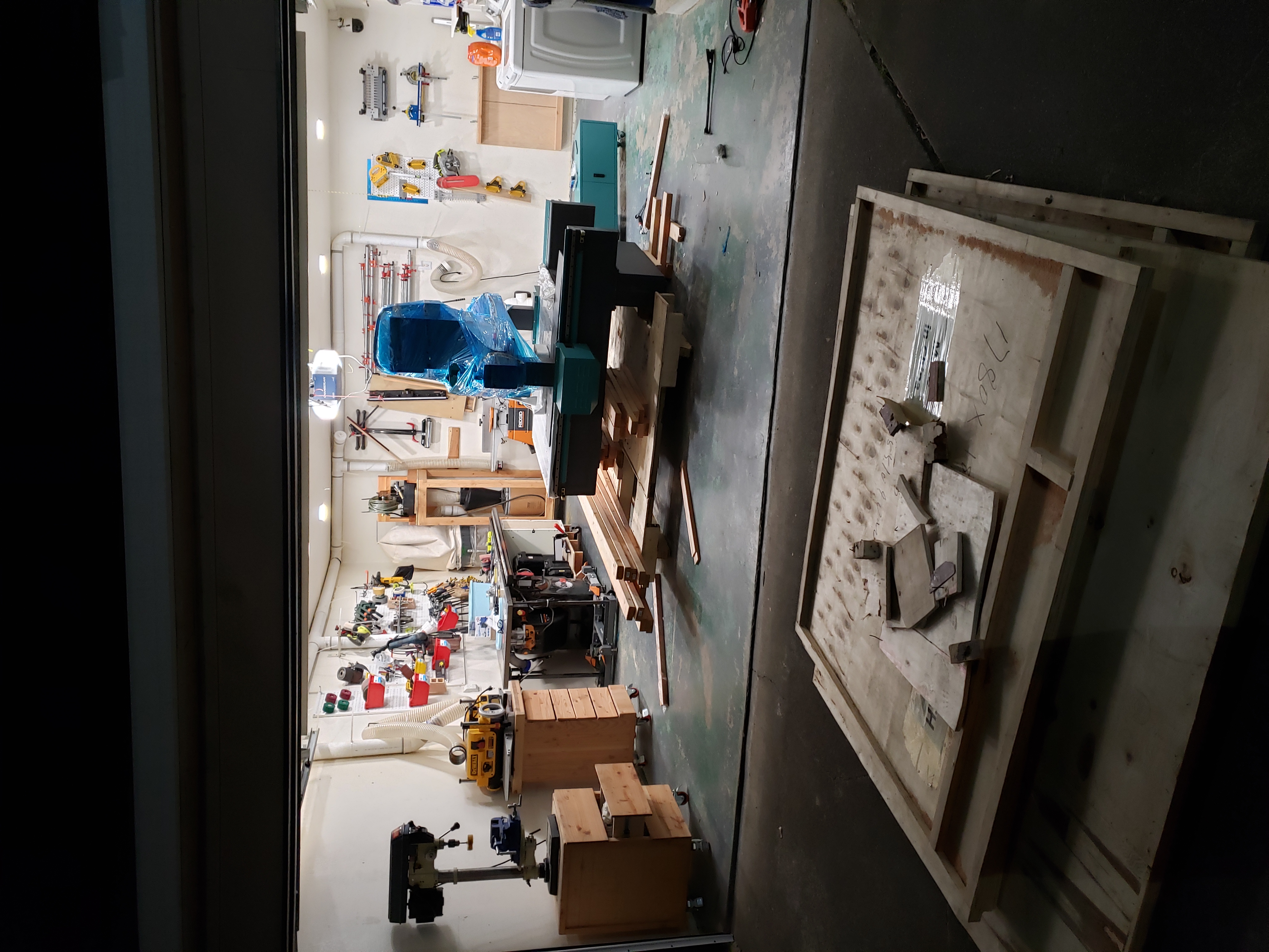

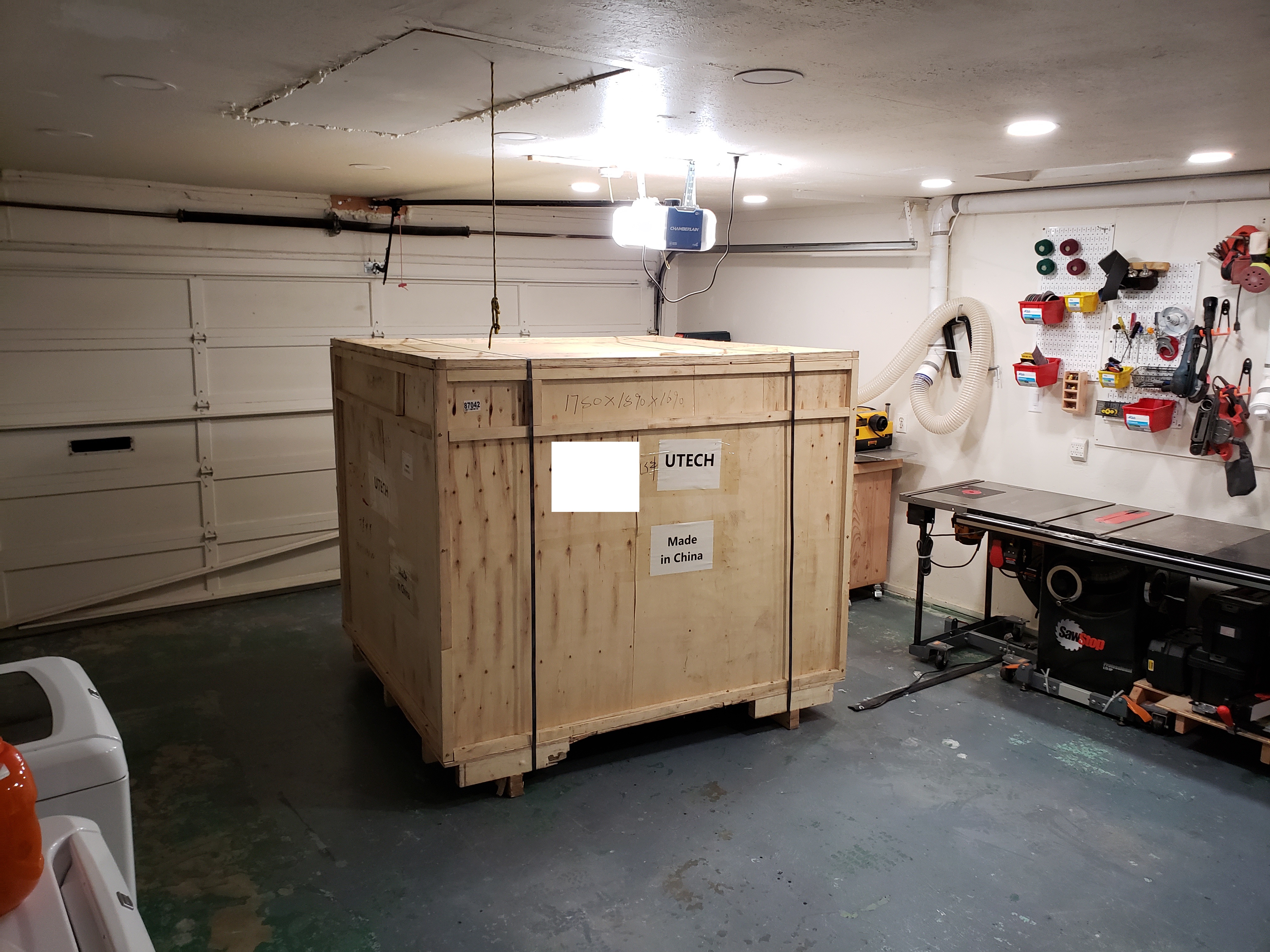

Думаю что мне следует ответить тут т.к. я в целом благодарен вам, джентльмены, за то что попытались дать совет в рамках своего разумения.
Итак:
фидбек когда только купил:
Взял на рейках с 750ваттными сервомоторами и со съемной поворотной осью. 5к$ китайцам за станок + поворотную ось, 3к доставка и растаможка, подозреваю что в конце года ещё 500$ при заполнении декларации отдам. Предлагали ещё за 500$ позвать вилочный погрузчик чтобы с палеты снять и ноги к нему присрать, но при желании за день-два можно с обычным домкратом это сделать если аккуратно разбирать палету под ним и подкладывать хворост чтобы не упал.
Я нанял таможенного брокера чтобы он с этим всем разбирался, я затрудняюсь сказать сколько я бы сэкономил разбираясь со всей доставкой сам, но на глаз всего пару сотен баксов. В целом я ожидал гораздо больших проблем с логистикой и растаможкой, но, несмотря на то что мой контейнер попал под случайный досмотр на таможне никаких серьёзных проблем я не испытал. Первую оплату я сделал где-то в районе 15го Июля, станок получил 5-го Ноября.
20201105_121729.jpg (3204 просмотра) <a class='original' href='./download/file.php?id=191180&sid=ec8d6fe1eeb83372404e6adadec227c9&mode=view' target=_blank>Загрузить оригинал (3.11 МБ)</a>
20201105_173557.jpg (3204 просмотра) <a class='original' href='./download/file.php?id=191181&sid=ec8d6fe1eeb83372404e6adadec227c9&mode=view' target=_blank>Загрузить оригинал (3.81 МБ)</a>
20201106_205639.jpg (3204 просмотра) <a class='original' href='./download/file.php?id=191182&sid=ec8d6fe1eeb83372404e6adadec227c9&mode=view' target=_blank>Загрузить оригинал (3.04 МБ)</a>
20201110_115114.jpg (3204 просмотра) <a class='original' href='./download/file.php?id=191183&sid=ec8d6fe1eeb83372404e6adadec227c9&mode=view' target=_blank>Загрузить оригинал (4.15 МБ)</a>
20201111_224126.jpg (3204 просмотра) <a class='original' href='./download/file.php?id=191184&sid=ec8d6fe1eeb83372404e6adadec227c9&mode=view' target=_blank>Загрузить оригинал (4.2 МБ)</a>
20201122_121722.jpg (3204 просмотра) <a class='original' href='./download/file.php?id=191185&sid=ec8d6fe1eeb83372404e6adadec227c9&mode=view' target=_blank>Загрузить оригинал (3.88 МБ)</a>
фидбек после того как попользовался чуть:
Можно работать 12мм черновой фрезой на скорости 3500мм/м по мягкому дереву снимая по 5мм, он вроде чувствует себя комфортно.
Я был не прав оценивая 1000мм/м 6мм фрезой по 1мм как нормальную скорость, на больших заготовках я бы наверное осатанел по стольку ждать. Кроме того клиренс в 250мм просто нереально полезен и расширяет возможности станка, 60мм клиренса которые на workbee это очень мало. Как и для любого инструмента я уже забыл о потраченных деньгах, а удовольствие от пользования нормальным инструментом получаю до сих пор. Если бы купил workbee то скорее всего пожалел бы(но это не точно). Кроме того поворотная ось нереально расширяет возможности станка. Я даже не ожидал что она мне так зайдёт.

tsipa740 писал(а): Можно работать 12мм черновой фрезой на скорости 3500мм/м по мягкому дереву снимая по 5мм,
Такой фрезой можно смело работать на подаче 15м/мин снимая по 15мм за проход.

Лодочник писал(а): 16 янв 2021, 12:24 Такой фрезой можно смело работать на подаче 15м/мин снимая по 15мм за проход.
А какая вообще нормальная скорость движения без нагрузки для такого станка? Мне продавец посоветовал 8000мм/м при 400 ускорения поставить, в контексте этого я ниразу быстрее 4000 не пробовал резать. Субъективно при ускорении в 1000 движения слишком дерганные и как-то я переживаю за его здоровье. Скорость я ставил выше и проблем особых не заметил, но решил вернуть как продавец посоветовал.
А 15мм прям полностью или с каким-то степовером и трохоидальными перемещениями?
Лодочник
Сообщения: 2031
Репутация: 1835
Откуда: г.Королев
Re: Workbee, кит для работы по дереву с полем ~1000
Сообщение Лодочник »
tsipa740 писал(а): А 15мм прям полностью или с каким-то степовером и трохоидальными перемещениями
По деревяшке? Конечно, в лоб без всяких выкрутасов. У меня на шаговиках станок с такими подачами работает и ускорение до 2500...
Если трехмерку не пилить, то тогда ускорения можно небольшие ставить,т.к. на раскрое они практически не влияют на время выполнения программы.
