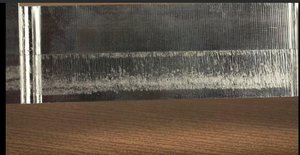

Пробегал тут по ютубу и увидел для себя странное https://www.youtube.com/watch?v=zefnrPRvc9Q
Чувак обрабатывает алюминий фактически на самодельном "3д принтере". Причем он там на 7:41 делает измерение готовой детали и у него получилась погрешность в 0,04 мм.
Я все понимаю, лазер там прикрутить, тот же экструдер, но шпиндель? И резать алюминий?
Сам я собрал себе ЧПУ из фанерки на висящих валах и ловлю погрешности в десятки. А тут такое чудо. Причем в качестве направляющих у него вообще какие-то трубы из хозмага.
Как вы считаете - такое вообще имеет право на жизнь? Или чудес не бывает? Мне просто кажется, что даже если у него все действительно так работает и даже не провисает, то погнуть такие направляющие очень легко, буквально на первом же косяке (хотя там NEMA 17 стоят и мб не осилят).
Ну и если "прокачивать" эту идею (в рамках идеи "Собрать из г...на и палок" за 3 копейки) - мб в эти трубы напихать чего для жесткости (бетона там)...

KyZmu4 писал(а):он там на 7:41 делает измерение готовой детали и у него получилась погрешность в 0,04 мм
а если на десяти таких деталях померить?)
KyZmu4 писал(а):Причем в качестве направляющих у него вообще какие-то трубы из хозмага.
у него они заметно бОльшего сечения, чем среднестатические валы, которые на такие станочки ставят.
KyZmu4 писал(а):Как вы считаете - такое вообще имеет право на жизнь?
как вариант "станок для раскроя из спичек и желудей" - да. Как станок для обработки цветмета - нет. Показательный момент на седьмой минуте, поверхность после финишного прохода.
KyZmu4 писал(а):мб в эти трубы напихать чего для жесткости (бетона там)...
нет. Примерно что угодно, что можно запихать в трубу, не добавит ей жесткости в сколь-нибудь заметной мере.
