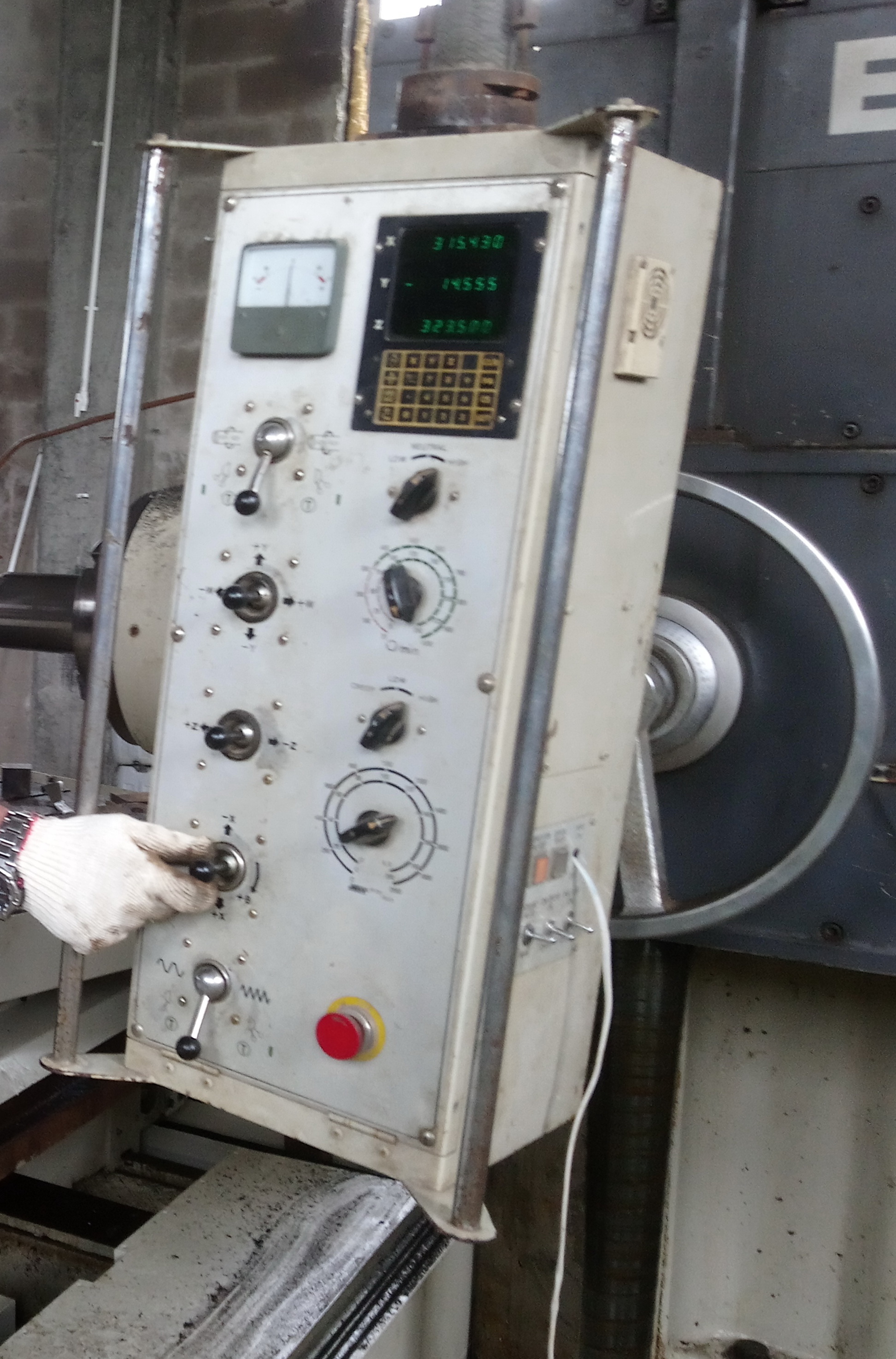

Доброго дня всем.
Стало иногда появляться свободное время когда я могу заниматься станком, сразу возникла необходимость повесить на место органы управления так как к ним тянется много проводки которую потом перепахивать нет никакого желания.
Отсюда вопрос о помощи:
У меня на станке был штатный пульт управления с которого управлялся станок, в связи с модернизацией станка полностью изменяется и сам пульт.
Поделитесь пожалуйста ссылками на уже реализованные проекты самодельных пультов управления станком, хочется эргономику поглядеть, чтобы с своими мыслями сравнить. А то форум порыл только ручные JOG-и нахожу, глобального ничего не нашел.
А то сейчас слеплю, и либо что забуду на него повесить, либо решения лучше есть.
Пульт будет подвесной как и ранее, так как это очень удобно при рукопашной работе. Монитор и клавиатура с мышем на отдельном столе.
Старая версия пульта -
DSC_0034.JPG (2059 просмотров) <a class='original' href='./download/file.php?id=184611&mode=view' target=_blank>Загрузить оригинал (1.28 МБ)</a>
Огромный тяжеленный гроб из стали 3мм. Очень неудобно перемещать и работать, но прекрасная управляемость станком и удобное расположение ручек. Всё ищется на ощупь и не путается.
Джойстики управления осями переедут на новую версию (они волшебны и неповторимы) УЦИ заменяется монитором 10", добавляется клавиатура 64 клавиши вместо выключателей и кнопок (надписи заменю) СОЖ, конвеер, передачи КПП и пр.
WhatsApp Image 2020-07-18 at 20.41.05.jpeg (2054 просмотра) <a class='original' href='./download/file.php?id=184613&mode=view' target=_blank>Загрузить оригинал (227.42 КБ)</a>
Вопрос по управлением скоростью шпинделя и скоростью подач:
Что на ваш взгляд лучше аналоговый (переменник) или цифровой штурвальчик?
С уважением, Константин.

Sakhalin_Cat писал(а):Что на ваш взгляд лучше аналоговый (переменник) или цифровой штурвальчик?
Аналоговый переменник - вокруг него можно будет шкалу нарисовать. В случае цифрового энкодера придётся делать электронную индикацию его положения.
Тоже когда написал задумался, что наверное лучше оставить и галетник и переменник. У меня подачи галетником перещелкивались грубо, а переменником докручивались плавно, просто довольно большой диапазон скоростей переменником не перекрыть. И довольно удобно было при ручной работе. Можно было от 0,02мм в минуту двигаться на самом медленном и бешенно лететь на последнем положении галетника.
Наверное так и оставлю.
Спасибо.
