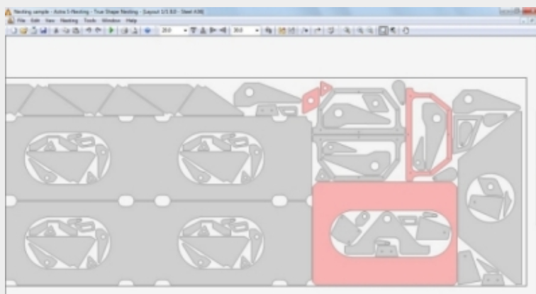

Re: Резки ткани - вопросы по выбору программ в т.ч. для лека
Как бы я на вашем месте сделал:
1) Все элементы платья сохраняются в отдельные DXF файлы.
2) Создается 1С конфигурация (по любому на предприятии есть программа 1С:Предприятие), в которой есть справочник платья, элементы платья, материал, благодаря чему будет легко хранить информацию о всех платьях (в карточке элемента платья можно хранить готовый DXF файл). Если добавить несколько документов: поступление материала (чтобы понимать хватит ли материала для изготовления), заказ изготовления платьев (можно легко получить отчет который будет содержать сгруппированный список по материалам, и из какого материала сколько сделать выкроек, для какого именно платья, а так-же в определенную папочку будут сохранены DXF файлы для выкройки, каждая папочка это отдельный материал). Трудозатраты на разработку такой конфигурации примерно 15-30 часов.
3) Имеются готовые программы типа: http://astranest.com.ua/
2020-07-31_151830.png (8610 просмотров) <a class='original' href='./download/file.php?id=184482&sid=173aa3cb1e4dff285ed59e33efda3ce7&mode=view' target=_blank>Загрузить оригинал (165.69 КБ)</a>
которые позволяют для конкретной ткани необходимые dxf траектории для вырезки оптимально расположить.
В итоге на мой взгляд максимально упрощается процесс изготовления. Но конечно всё это стоит денег.....

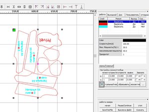

Всем большое спасибо. После осмысления, тестов совместимости форматов вот такая картина получилась.
Напишу здесь, вдруг кому пригодится в будущем ;) Напомню - производство платьев, нужно в цифровом виде делать выкройки, и автоматизировать процесс резки ткани с ориентиром на большое количество единовременно. И чтобы не запутаться и всё учесть.
КОМПЛЕКС видится так
*** 1. RedCafe - Программа для создания выкроек, редактирования, печати их для внутренних документов, хранение в электронном виде
Под наши задачи оптимальна по функционалу, простоте, функциональности. Из примерно 15 разных отбирал. Полагаю оптимальна. Есть обучающие видео и есть обучение сотрудников.
20 т.р. стоит единовременно, включает поддержку, обновления. Многие в России сидят на ней. Есть экспорт в DXF и SVG. Но у меня их экспорт DXF в Inkscape не открывается, а SVG открывается. В RDWorks наоборот - DXF нормально, SVG не нормально. Чуть кривенько, но решаемо. Хотя бы один формат работает - большего и не нужно.
*** 2. Бесплатная программа Inkscape https://inkscape.org/
Простой и удобный инструмент, который позволит из файла-набора выкроек (SVG,DXF эспорт из RedCafe) вытащить каждый отдельный элемент для резки на лазерном станке.
В итоге он позволит создать 1 файл = 1 компонент платья. Это удобно. За 1-3 дня можно коллекцию из 20 платьев обработать так.

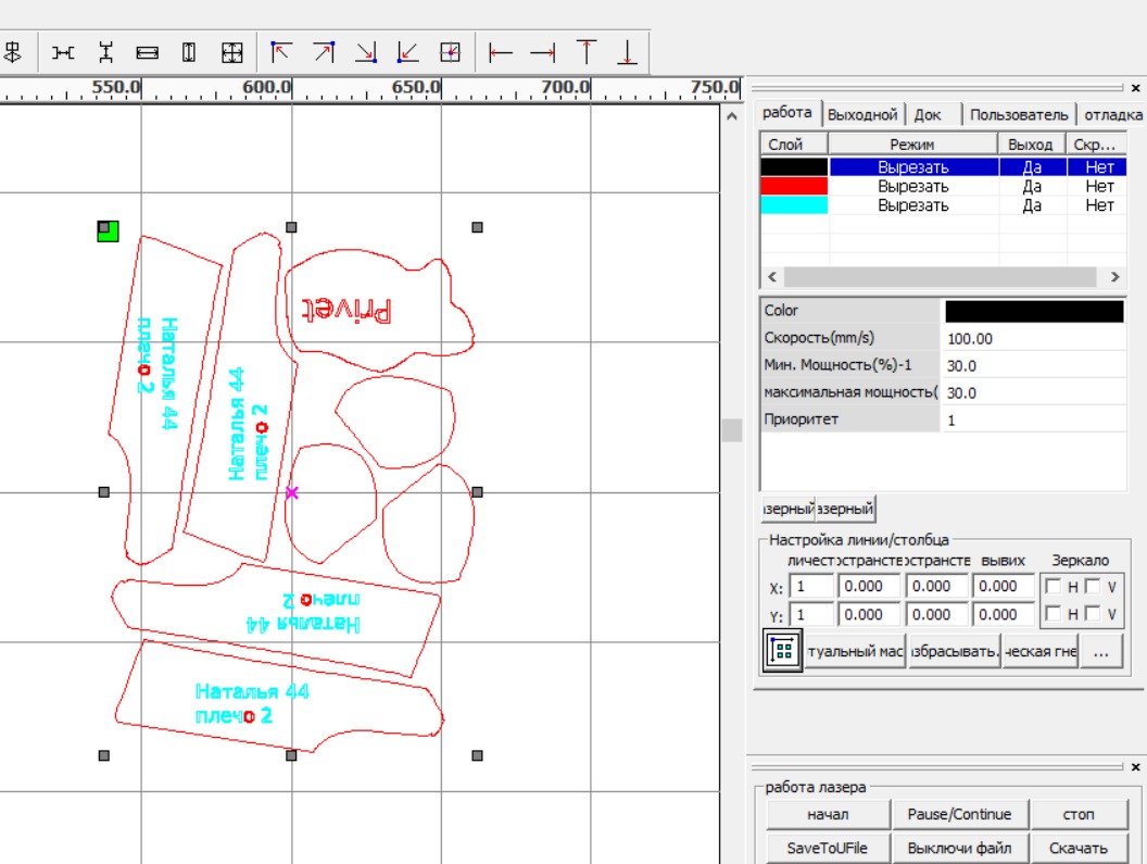

ВАЖНЫЙ МОМЕНТ - нам нужно получить DXF/SVG файл который будет содержать 2 цвета - контур и текст на контуре. Чтобы в RDWorks они воспринялись как 2 отдельных слоя. Слой с текстом нам резать или гравировать на станке не нужно, поэтому мы его отключим. Но в RDWorks мы должны видеть что мы нарезали, какой именно компонент и чтобы его в правильные конверт положить (конверт используется как хранилище вырезанных компонентов конкретного платья для передачи швеям в работу).
Некоторые программы делают экспорт в DXF, SVG криво и бывает цвета слоёв теряются, или при разных цветах слоёв - RDWorks видит всё одним слоем. Это самый ключевой нюанс, который нужно разрешить, чтобы автоматически была раскладка для резки, а не руками по 100 компонентов разных расставлять и потом не перепутать где какой.
*** 3. Нужно программу с базой данных написать, в которую вносить информацию об очередной коллекцию, а также виды тканей (можно с веб-интерфейсом сделать хоть на ruby, хоть на php).
Когда нам нужна нарезка на лазерном станке хоть 1 кусочка, хоть 100 платьев по 20 компонентов (итого 2000 компонентов), то мы можем легко выбрать названия платьев, количество платьев, размеры какие нужны.
В результате у нас будет автоматически сформирован набор компонентов для каждого из используемых платьев.
Ткань1: Платье1Компонент5, Платье1Компонент9, Платье2Компонент3, ... Платье57Компонент12, ...
Ткань2: Платье1Компонент3, Платье1Компонент2, Платье2Компонент13, ... Платье47Компонент1, ...
*** 4. Далее мы в 3 клика в бесплатной программе https://deepnest.io/ получаем компактно разложенную раскладку по каждой ткани для резки на станке. Экспорт в DXF.
И получается готовый файл на резку.
WhatsApp Image 2020-08-03 at 14.19.40.jpeg (8532 просмотра) <a class='original' href='./download/file.php?id=184637&sid=173aa3cb1e4dff285ed59e33efda3ce7&mode=view' target=_blank>Загрузить оригинал (142.71 КБ)</a>
*** 5. Просто открываем файл в RDWorks, пару действий простых (в т.ч. отключаем слой с текстовыми подписями, но они видны на экране будут) и нажимаем "резать". Всё.
Собираем нарезанные ткани в конвертики по каждому платью смотря на экран монитора ;)
