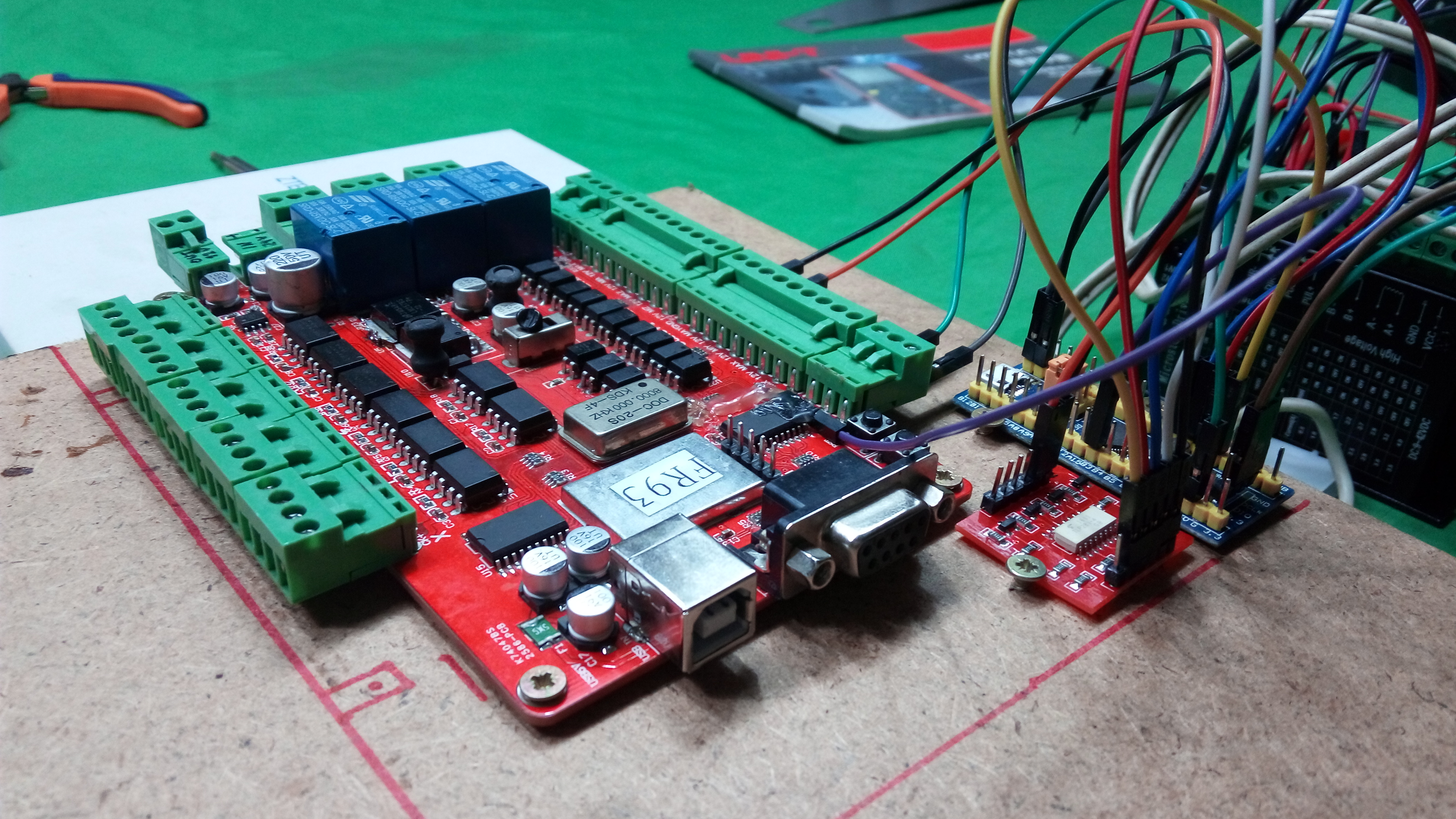

Короче говоря, сделал конвертер "частота -> дискретные 3 выхода (8 скоростей)". Синяя пилюля (STM32) + модуль опторазвязки (TLP281-4) + провода. Чтобы снимать чистый сигнал, пришлось припаять медный волосок прямо к дорожке на плате. Ещё до резисторов и оптопар.
Если в настройках контроллера MK1 выставить диапазон от 0 до 24000 об/мин, то при 24000 частота меандра от контроллера будет примерно 1474 Гц. Делю на 8 частей, в какую часть попала текущая частота, такой и будет номер скорости (0-7). Частоту замеряю в прерывании systick, считаю импульсы с помощью прерывания EXTI.
ЗЫ провода, канеш, надо покороче и лучше припаять. Но мне для начальной проверки пойдёт. Если кому-то такой колхоз и код понадобиться, спросите меня :geek: :freak:

MX_Master писал(а):ЗЫ провода, канеш, надо покороче и лучше припаять. Но мне для начальной проверки пойдёт. Если кому-то такой колхоз и код понадобиться,
Ну так это-ж прототип, дипломную работу заканчиваю, так в самом начале вот так было:
2020-05-21_001524.png (6960 просмотров) <a class='original' href='./download/file.php?id=181587&mode=view' target=_blank>Загрузить оригинал (1.91 МБ)</a>
Главное что работает, а потом уже можно и в платку оформить, в китае на днях изготовление 5-ти плат заказывал размером 100х72 мм, так с доставкой в 700 рублей обошлось, так что думаю могим владельцам planet-cnc понравиться твоё ешение.
