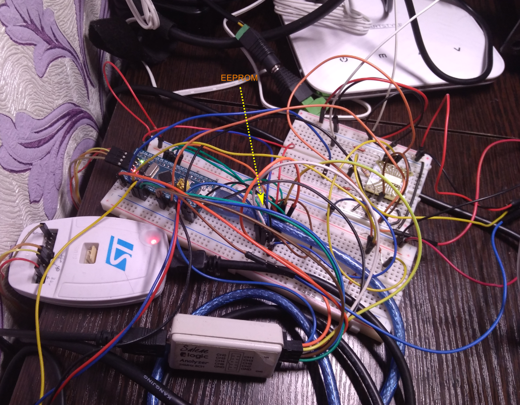

Короче говоря, сделал конвертер "частота -> дискретные 3 выхода (8 скоростей)". Синяя пилюля (STM32) + модуль опторазвязки (TLP281-4) + провода. Чтобы снимать чистый сигнал, пришлось припаять медный волосок прямо к дорожке на плате. Ещё до резисторов и оптопар.
Если в настройках контроллера MK1 выставить диапазон от 0 до 24000 об/мин, то при 24000 частота меандра от контроллера будет примерно 1474 Гц. Делю на 8 частей, в какую часть попала текущая частота, такой и будет номер скорости (0-7). Частоту замеряю в прерывании systick, считаю импульсы с помощью прерывания EXTI.
ЗЫ провода, канеш, надо покороче и лучше припаять. Но мне для начальной проверки пойдёт. Если кому-то такой колхоз и код понадобиться, спросите меня :geek: :freak:

MX_Master писал(а):ЗЫ провода, канеш, надо покороче и лучше припаять. Но мне для начальной проверки пойдёт. Если кому-то такой колхоз и код понадобиться,
Ну так это-ж прототип, дипломную работу заканчиваю, так в самом начале вот так было:

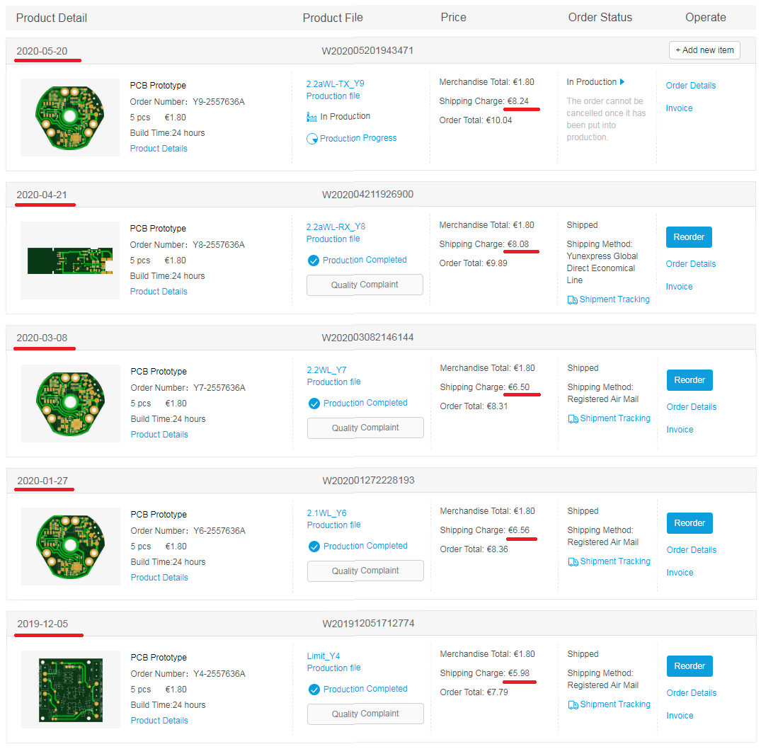

selenur писал(а):в китае на днях изготовление 5-ти плат заказывал размером 100х72 мм, так с доставкой в 700 рублей обошлось
тоже периодически заказываю ответственные платки на JLC-PCB, доставка дорожает и становится медленней с каждым разом... :pssdoff:
1.png (6900 просмотров) <a class='original' href='./download/file.php?id=181588&mode=view' target=_blank>Загрузить оригинал (226.17 КБ)</a>
Сегодня получил заказ от 08-03-2020 - время изготовление плат было 2 дня, доставка была "Сингапурскими пешеходными линиями" 68 дней :pssdoff: :evil: :crazy:
П.С. обычно 2-4 недели...
