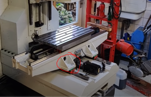

vtorkalo
Сообщения: 37
Зарегистрирован: 22 окт 2019, 13:57
Re: Вертикальный/Полимерный/По легким сплавам
Сообщение vtorkalo »
А как планируете делать? Переходная плита будет? (то тогда разве в оси Х надо делать отверстия чтобы сверху зажимать винты)
Или вот такие уши для кареток?
И еще вопрос: как в чпу с крестовым столом выставлять перпендикулярность X Y - ведь HIWIN рекомендует для рельса и кареток делать упорные буртики (на одной из рельс) , тогда не остается места для маневра
x axis.PNG (8482 просмотра) <a class='original' href='./download/file.php?id=182213&mode=view' target=_blank>Загрузить оригинал (706.7 КБ)</a>
RocketGary
Сообщения: 9
Зарегистрирован: 27 ноя 2019, 23:50
Репутация: 31
Сообщение RocketGary »
vtorkalo писал(а):А как планируете делать? Переходная плита будет? (то тогда разве в оси Х надо делать отверстия чтобы сверху зажимать винты)
Все верно, будет переходная плита. На счет перпендикулярности вижу это так: На переходной плите делается буртик, как в примере на фото, и сопрягается с 2 каретками. Так же в этой плите и плите основной для оси X(которая выше переходной) делаются 2 отверстия под штифт, что дает заведомо точную перпендикулярность, если все правильно сделать. Опять же это все теория, если я не прав поправьте меня кто-нибудь.
