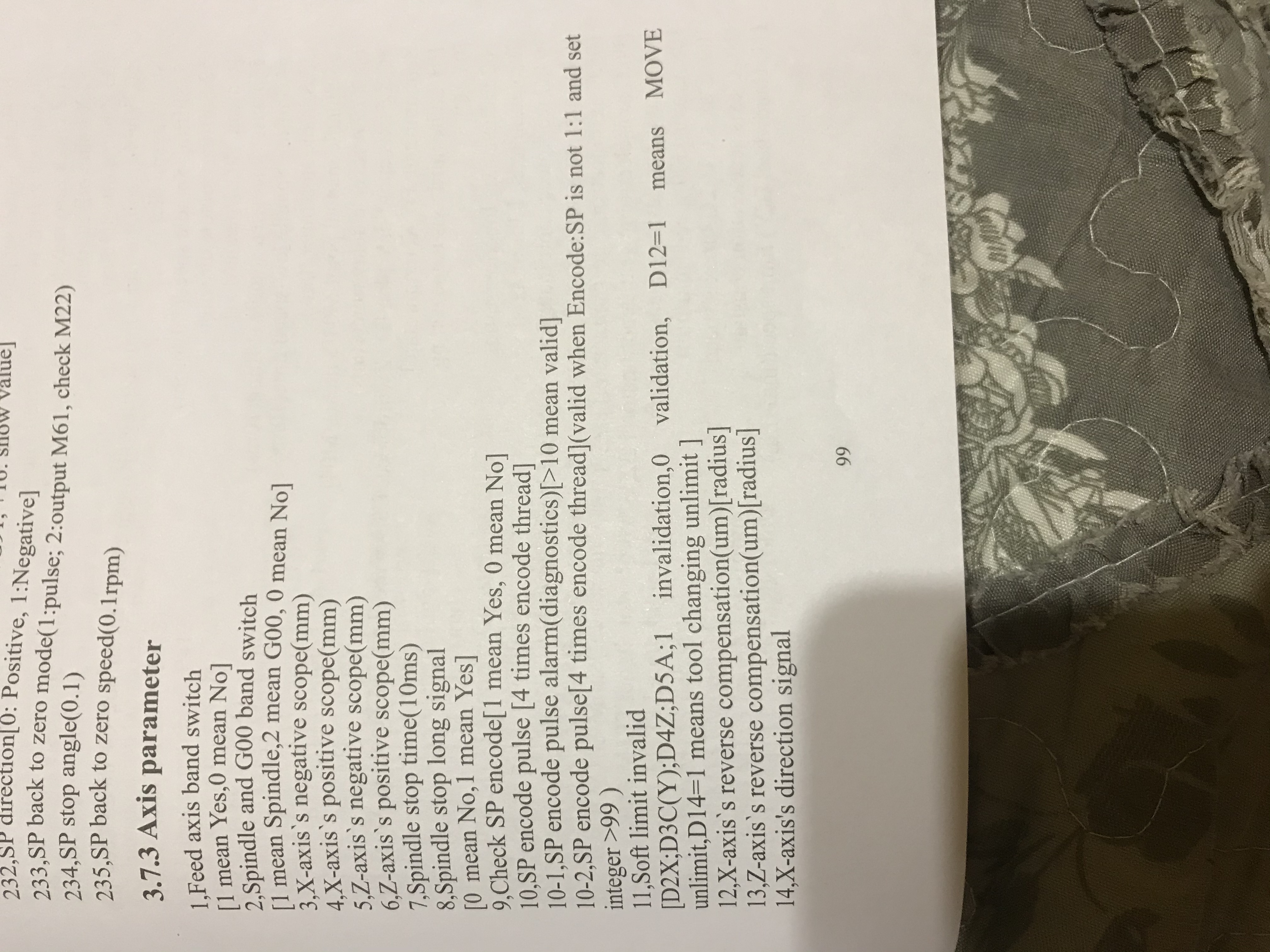

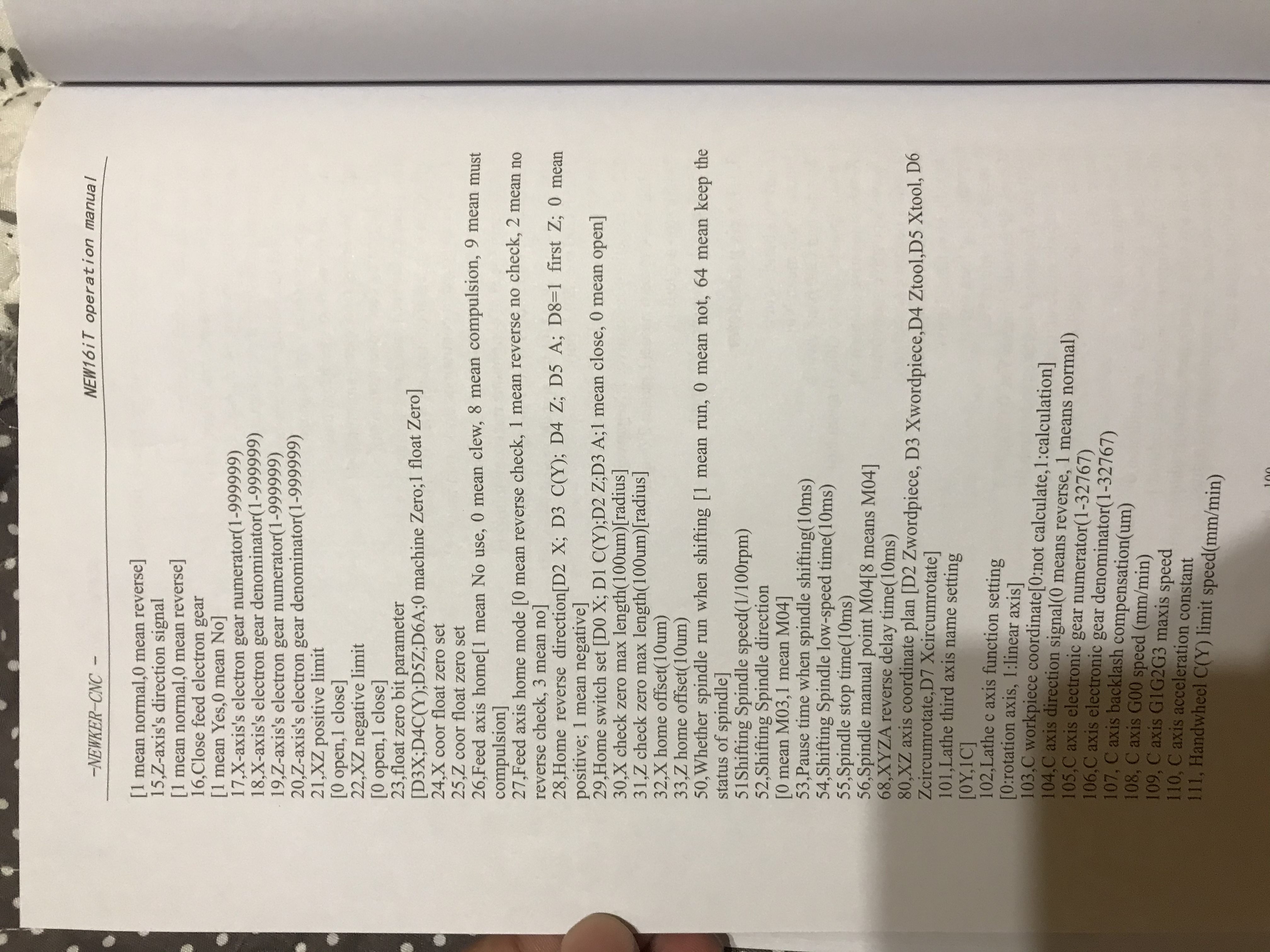

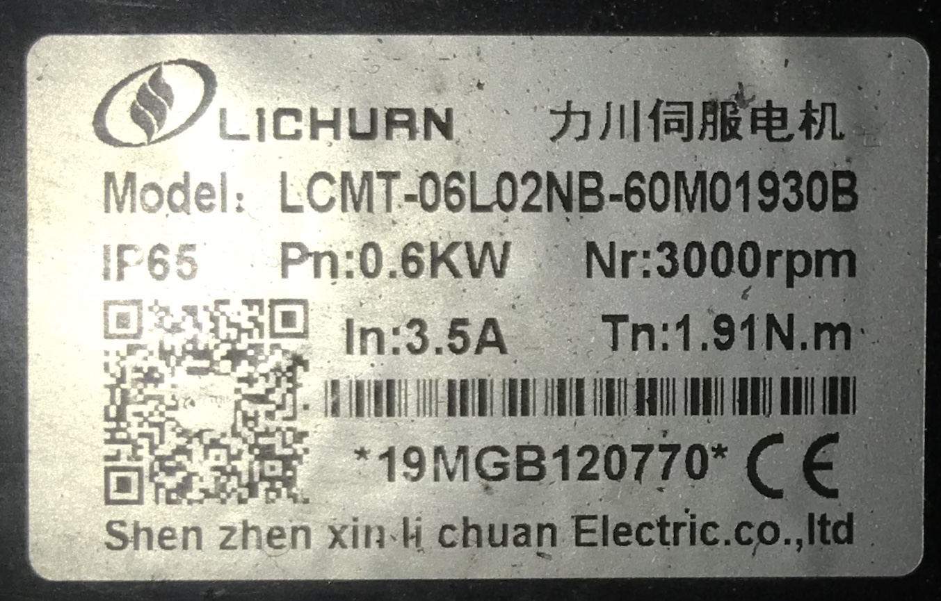

RuStig
- Новичок
- Сообщения: 6
- Зарегистрирован: 06 июл 2020, 22:16
- Репутация: 2
- Настоящее имя: Рустам
- Контактная информация:
Re: Нужна помощь!!! Купил китайский токарный чпу cnc210
По оси Z я вручную двигаю ось и на стойке 1мм и по факту проходит 1мм
По оси Х я вручную двигаю ось на стойке 1мм а по факту 0.33мм
На осях стоят одинаковые серводвигатели, а вот ШВП разные,
Изменяя значения на произвольные в параметрах числитель и знаменатель меняется и проход по Х я так понял нужно сделать расчёт и вписать значения заместо 10-6 но как из рассчитать подскажите, я могу снять размеры винта шаг и диаметр, параметры двигателя на фото
AlekseySP
- Опытный
- Сообщения: 121
- Зарегистрирован: 28 дек 2016, 03:25
- Репутация: 32
- Настоящее имя: Алексей
вот из мануала:RuStig писал(а): но как из рассчитать подскажите
"CMR/CMD = P/ ( L * 1000 )
CMR:Numerator of gear ratio
CMD:Denominator of gear ratio
P: pulse number per motor round
L: Moved distance per motor round(mm)
The value of CMD/CMR is the pulse equivalent,which tells the moved distance per
pulse ,with its unit as 0.001mm.
Example1:
The motor rotates one circle very 5000 pulses,after which the machine tool moves
5mm,then:
CMR/CMD = 5000 / (5 * 1000 ) = 1/ 1
That is to say,we can set the values as :CMR=1,CMD=1.
Here ,the pulse equivalent is 0.001mm.
Example2:
10mm.
CMR/CMD = 5000 / (10 * 1000 ) = 1 / 2
That is to say,we can set the values as :CMR=1,CMD=2.
Here ,the pulse equivalent is 0.002mm."
Надо узнать разрешение энкодера(умножить на 4) и шаг винта.
Или можешь методом подбора.
