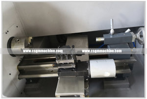

Приветствую всех, я новичок и пока во многом не разобрался
Подскажите, куда двигаться и что с этим делать
Купил китайский чпу cnc210 токарный Со стойкой 990tdb
В солид кам пытаюсь создать УП но не могу запустить не на станке
Начал читать интернет и так понял, что нужен какой то постпроцессор, чтоб солид кам правильно писал управляющую программу чтоб станок по ней запускался и работал
Подскажите где можно взять этот пост процессор или подскажите, что я делаю не так
С чпу работаю впервые, спасибо

Тут совет только один - продолжайте читать интернет, учебники и т.п. Наберитесь терпения - тема довольно обширная.
Re: Нужна помощь!!! Купил китайский токарный чпу cnc210
RuStig писал(а):Подскажите, куда двигаться и что с этим делать
Почитать команды Gcode (УП)
RuStig писал(а):Начал читать интернет и так понял, что нужен какой то постпроцессор, чтоб солид кам правильно писал управляющую программу чтоб станок по ней запускался и работал
Постпроцессор уже есть в САМ программе. Выбрать Fanuc должен подойти. Или найти Mach3 или Lcnc. Далее создать УП, загрузить ее в стойку и попробовать запустить. Есть постпроцессор выдаст не подходящий для стойки УП, то стойка будет ругаться на строчку в УП. Отредактировать УП можно в обычном блокноте.

Ну а вообще это очень странное решение покупать чпу (ТОКАРКУ!) с пром стойкой в качестве первого станка.
Ищите по интренету по запросу "построцессор *название стойки* для *название КАМ программы*

А нули координат кто выставлять будет у станка? Пушкин? А вылет инструмента? Там же резцедержатель без упоров по вылету резца. Представляет что будет со станком если просто запустить программу после пострпроцессора без всех этих настроек ?

990 стойка это Фанук омр. Бросте пока солид кам, освойте примеры г-кода из руководства по стойке. Поставьте е-сам самый простой кам для станков, постпроцессор фанук. Перед этим освойте привязку инструмента к детали. Доки на стойку прикладываю, есть два перевода один более менее приличный на 980 стойку и сломай ноги переводчику на 990 :)))

Со всем вроде бы разобрался, пишу уп в NX запускаю и не попадаю в итоге в размер, проверил, оказалось, что по оси Х у меня показывает что прошёл 1мм а по факту 0.33мм , по Z все нормально, как это исправить господа эксперты, дайте дельный совет

У меня почти такая же стойка. Постпроцессор подходит от Фанук.
Несоответствие размеру из-за не настроенного сервопривода или параметра в стойке. Чтобы настроить, нужно знать шаг винта, какой энкодер на двигателе и посчитать редукцию. Еще может быть программа написана на радиус, а стойка работает на диаметр.

john1987887 писал(а):Еще может быть программа написана на радиус, а стойка работает на диаметр.
Либо дюймы и мм

По оси Z я вручную двигаю ось и на стойке 1мм и по факту проходит 1мм
По оси Х я вручную двигаю ось на стойке 1мм а по факту 0.33мм
На осях стоят одинаковые серводвигатели, а вот ШВП разные,
Изменяя значения на произвольные в параметрах числитель и знаменатель меняется и проход по Х я так понял нужно сделать расчёт и вписать значения заместо 10-6 но как из рассчитать подскажите, я могу снять размеры винта шаг и диаметр, параметры двигателя на фото

RuStig писал(а): но как из рассчитать подскажите
вот из мануала:
"CMR/CMD = P/ ( L * 1000 )
CMR:Numerator of gear ratio
CMD:Denominator of gear ratio
P: pulse number per motor round
L: Moved distance per motor round(mm)
The value of CMD/CMR is the pulse equivalent,which tells the moved distance per
pulse ,with its unit as 0.001mm.
Example1:
The motor rotates one circle very 5000 pulses,after which the machine tool moves
5mm,then:
CMR/CMD = 5000 / (5 * 1000 ) = 1/ 1
That is to say,we can set the values as :CMR=1,CMD=1.
Here ,the pulse equivalent is 0.001mm.
Example2:
10mm.
CMR/CMD = 5000 / (10 * 1000 ) = 1 / 2
That is to say,we can set the values as :CMR=1,CMD=2.
Here ,the pulse equivalent is 0.002mm."
Надо узнать разрешение энкодера(умножить на 4) и шаг винта.
Или можешь методом подбора.

Формула странная в тексте сделал по ней все замерил выходит так же как и на стойке 10/6 но это значение не верное, методом тыка подобрал 10/2 в итоге пройденное расстояние соответствует 10мм прокрутил и 10мм показал по факту

10 мм показало по факту,в смысле 10 мм проехала ось Х ?
желатель,на токарном,чтоб показывала 10мм а прохадила всего 5мм,
тогда на диаметер будет 10 мм.
Запаришся так что делать.
Всё время будеш пересчитывать,добавить мне десятку,чтоб в размер выйти,или только 5 соток

так это зависит от того, что именно автор имел в виду "покрутил -> показал". Может у него стойка в радиусах настроена?

Спасибо большое товарищи за дельные советы, разобрался, программа работает все размер в размер
