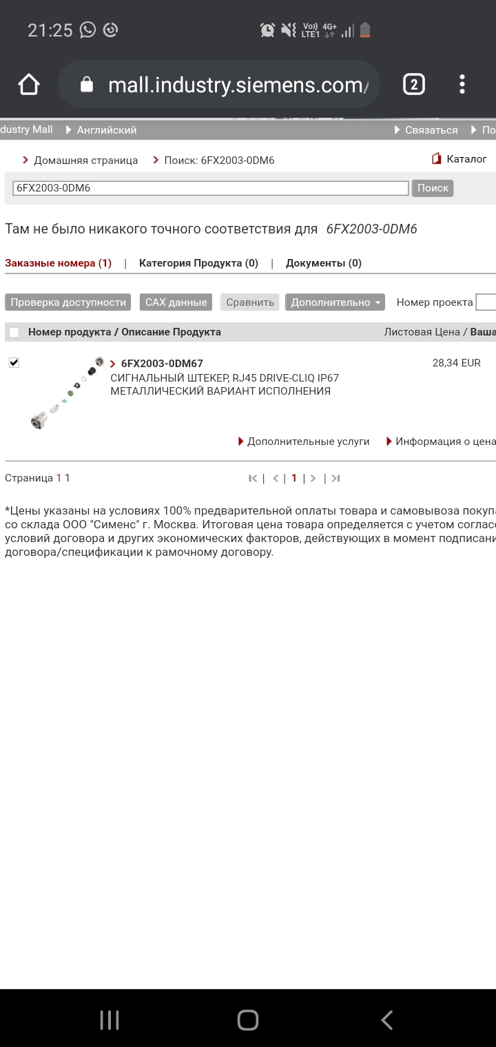

По 29 там разъемы.

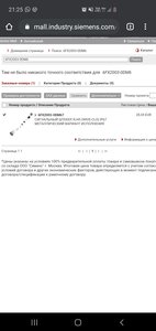

Lexxa писал(а):По 29 там разъемы.
Скиньте ссылку пожалуйста там это где? И, если есть информация, где CF можно заказать. Я закинул запросы в пару контор. Контора "Марк" отписалась, что у них нет такого. Заранее благодарю.
Lexxa
Сообщения: 2693
Репутация: 319
Откуда: ryazan
Re: Siemens Simotion в качестве шпиндельной сервы.
Сообщение Lexxa »
В сименсе)

был у кого-нибудь опыт обжимки этого разъема без специнструмента?
Lexxa
Сообщения: 2693
Репутация: 319
Откуда: ryazan
Сообщение Lexxa »
Да, отвёрткой тоненькой обжимается
