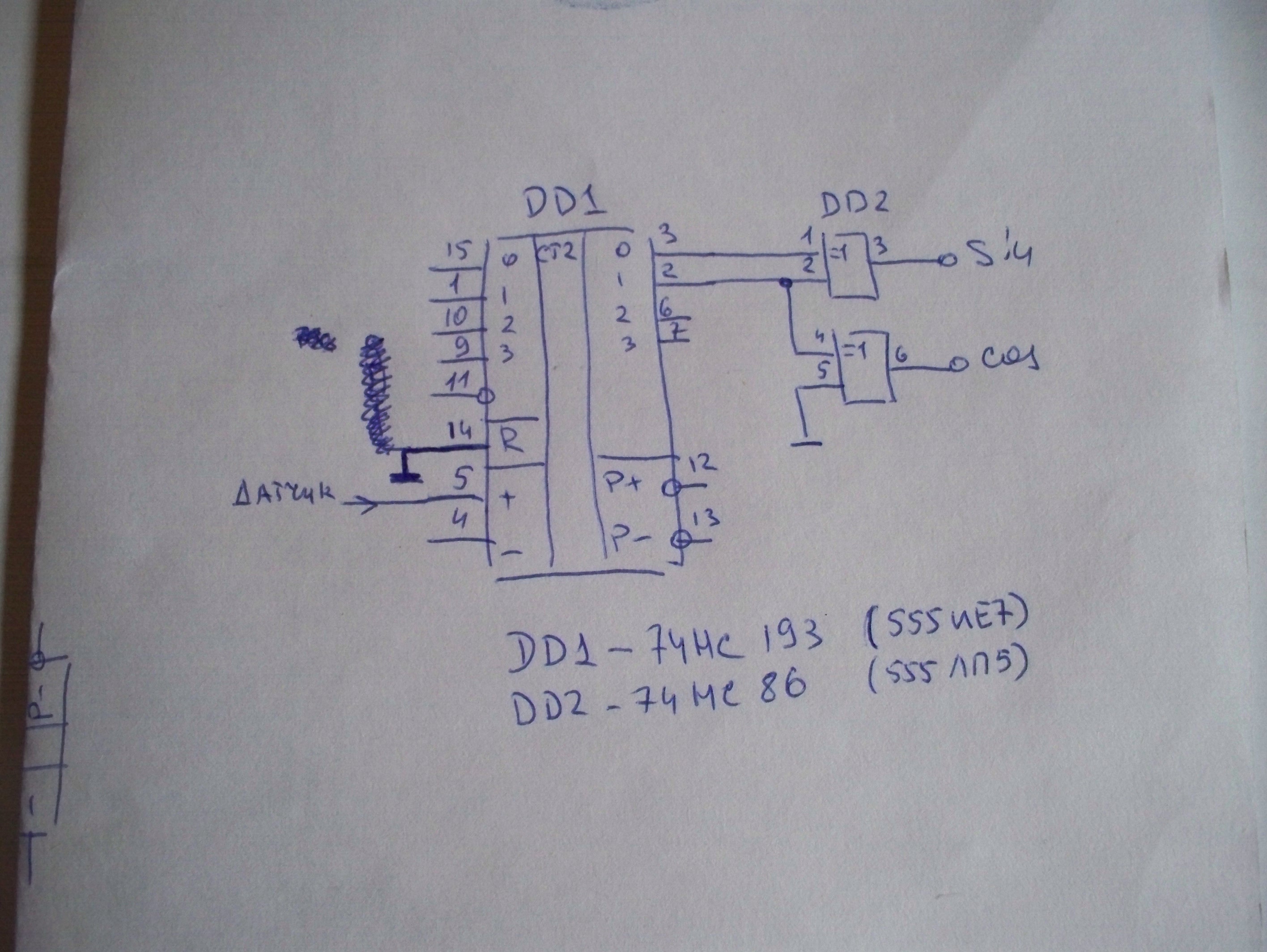

Так с осями разобрался был косяк в конфиге. Можно ли как-нибудь в etherner плату завести обратную связь от шпинделя в виде одного импульса на оборот?

Jack Vo писал(а): Можно ли как-нибудь в etherner плату завести обратную связь от шпинделя в виде одного импульса на оборот?
Пока не реализован простой режим счета для енкодера. Пока времени чего то не хватает. Если умеете паять могу предложить схему маленькую для подключения такого датчика шпинделя.

mmv писал(а):Если умеете паять могу предложить схему маленькую для подключения такого датчика шпинделя.
Я правильно понимаю, что схема чтобы сделать выход дифференциальным?
И сразу вопрос как мне оставить только положительную часть ±10 в. Мой частотник принимает от 0 до 0.9 вольта как стоп от 1 до 9 это обороты от 200 до 3500 с разрешением 0.1 в 40 оборотов. А реверсируется отдельным пином.

Jack Vo писал(а):Я правильно понимаю, что схема чтобы сделать выход дифференциальным?
Нет, дифференциальный - это электрический сигнал такой, а нужно сделать из сигнала "импульсы" - сигнал "два квадратурных сигнла"

mmv писал(а): сделать из сигнала "импульсы" - сигнал "два квадратурных сигнла"
Тогда можно схему.

Jack Vo писал(а):Тогда можно схему.
Можно попробовать вот так
