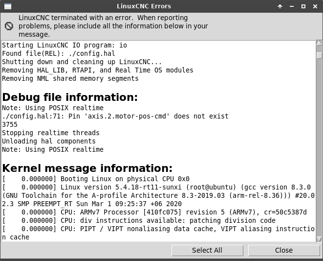

Как можно создать конфигурацию для токарного?
Методом тыка удалил ненужную ось У и начал ругаться на Z
Lathe_001.png (3687 просмотров) <a class='original' href='./download/file.php?id=183945&mode=view' target=_blank>Загрузить оригинал (76.32 КБ)</a>

loadrt trivkins
loadrt [EMCMOT]EMCMOT base_period_nsec=[EMCMOT]BASE_PERIOD servo_period_nsec=[EMCMOT]SERVO_PERIOD num_joints=[TRAJ]AXES

Re: LinuxCNC + Orange Pi
stepgen.2 > stepgen.1
axis.2 > axis.1
MX_Master писал(а):stepgen.2 > stepgen.1
axis.2 > axis.1
прости, но я ничего не понял...
генеротор 2 болше генератор 1
нужно было удалить наоборот?
stepgen.2 -> stepgen.1
axis.2 -> axis.1
MX_Master писал(а):stepgen.2 -> stepgen.1
axis.2 -> axis.1
переименовать всё что ссылается на 2 что бы ссылалось на 1?
не помогло... ещё больше ошибок
stepconf же есть, не мучайся
MX_Master писал(а):stepconf же есть, не мучайся
а там матерится паралельный порт
переписал оттуда данные.
для оси z генератор 1, но ось 2
исправил так же, но ругается на то же...
настраиваешь 2 оси, потом в INI файле меняешь Y на Z, всё

для xenon-alien
добавь в ini
[DISPLAY]
LATHE = 1
и измени на
[TRAJ]
AXES = 3
Последний раз редактировалось KlimukVI 18 июл 2020, 10:30, всего редактировалось 1 раз.
KlimukVI
Сообщения: 8
Зарегистрирован: 21 апр 2019, 11:59
Репутация: 7
Настоящее имя: Vadim
Сообщение KlimukVI »
а это измени в hal (про что говорил MX_Master)
loadrt stepgen step_type=0,0
setp stepgen.1.position-scale [AXIS_2]SCALE
setp stepgen.1.steplen 1
setp stepgen.1.stepspace 0
setp stepgen.1.dirhold 35000
setp stepgen.1.dirsetup 35000
setp stepgen.1.maxaccel [AXIS_2]STEPGEN_MAXACCEL
net zpos-cmd axis.1.motor-pos-cmd => stepgen.1.position-cmd
net zpos-fb stepgen.1.position-fb => axis.1.motor-pos-fb
net zstep <= stepgen.1.step
net zdir <= stepgen.1.dir
net zenable axis.1.amp-enable-out => stepgen.1.enable
net home-z => axis.1.home-sw-in
Я со своими советами потихоньку превращаюсь в дядю Серёжу (UAVpilot) :freak: Надо прекращать лениться..
KlimukVI писал(а):AXES = 3
Не пойму, почему 3 оси нужно указывать для 2 осевого станка...
KlimukVI писал(а):loadrt stepgen step_type=0,0
У меня тут 0,0,0, было и видимо по этому не хотело работать после правки 2 на 1
Благодарю за подсказки. Запустилось и не "матерится"...
