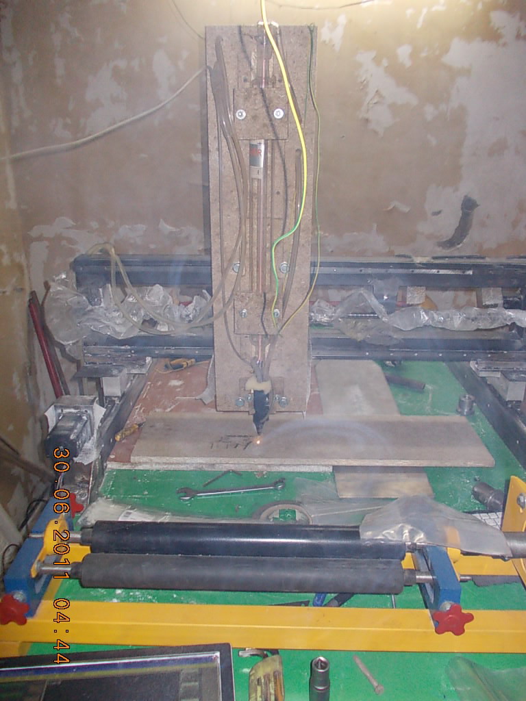

Вот один из 3х моих ЧПУшников. Это один из первых. Станок больше орентировался под иизготовлени спец пакетов. Можно ставить и фрезер :)
1.JPG (43430 просмотров) <a class='original' href='./download/file.php?id=1655&sid=aba8f5f631bd69ead583886772436125&mode=view' target=_blank>Загрузить оригинал (90.82 КБ)</a>
Вот как то делал:
DSCN0057.jpg (43430 просмотров) <a class='original' href='./download/file.php?id=1656&sid=aba8f5f631bd69ead583886772436125&mode=view' target=_blank>Загрузить оригинал (250.08 КБ)</a>

Это был первый? Хорошее начало :). Рельсы, шпиндель с охлаждением, большие шаговики...
А теперь вопросы :):
  1. У тебя там ШВП, на фото плохо видно? Кстати прикольно сделал защиту винта дешево и сердито :).
  2. Из чего делал основу портала?
  3. Делал ли шлифовку под рельсы?
  4. И для чего четвертая ось, пленку через нее гонял?
  5. А на нижнем фото из чего режешь, из гипса, или нет?
Re: Мои станочки
Nick писал(а):Это был первый?
Нет второй. Первая плазма была собрана.
Nick писал(а):Рельсы, шпиндель с охлаждением, большие шаговики...
Шаговики на осях не большие Nema 23. Большой шаговик Nema 42 стоит только на протяжке. Он сильный и медленный около 150 об/мин.
Nick писал(а):У тебя там ШВП, на фото плохо видно?
Да на всех осях ШВП. ШВП крутиться через редукцию 1:2 (шкивы). Станок можно разогнать до 7м/мин. Шаг ШВП 10мм. Шаговики насколько помню на 425 oz-in
Nick писал(а):Кстати прикольно сделал защиту винта дешево и сердито
Да эт гипс резал от него пыли. Пришлось защиту думать. Весь станок в пыли был.
Nick писал(а):Из чего делал основу портала?
Стол стоит на трубах 40х40. Опора под направляющие Y это швеллер 80. Портал сварен из труб 60х60.
Если интересно могу фотки сделать узлов.
Nick писал(а):Делал ли шлифовку под рельсы?
Нет. Только фрезеровка.
Nick писал(а):И для чего четвертая ось, пленку через нее гонял?
Основное назначение станка изготовление специальных пакетов. Планировалось на портал повесить несколько осей и получить нечто вроде робота. Потом концепция изменилась, щас он будет пленку нарезать. Позже поставлю пневмоцилиндры и нихай паеет еще. Nick вот для этого я спрашивал как по кругу гонять Gcode. Еще бы неплохо счетчик прилипить сколько раз прогнался Gcode.
Nick писал(а):А на нижнем фото из чего режешь, из гипса, или нет?
Да гипс. Был заказ, приделал шпиндель (как видно на фото на соплях, а рядом лежит еще шпиндель с нормальным крепежом). На оси Z специальня платформа, чтоб на нее можно было вешать что вздумается.

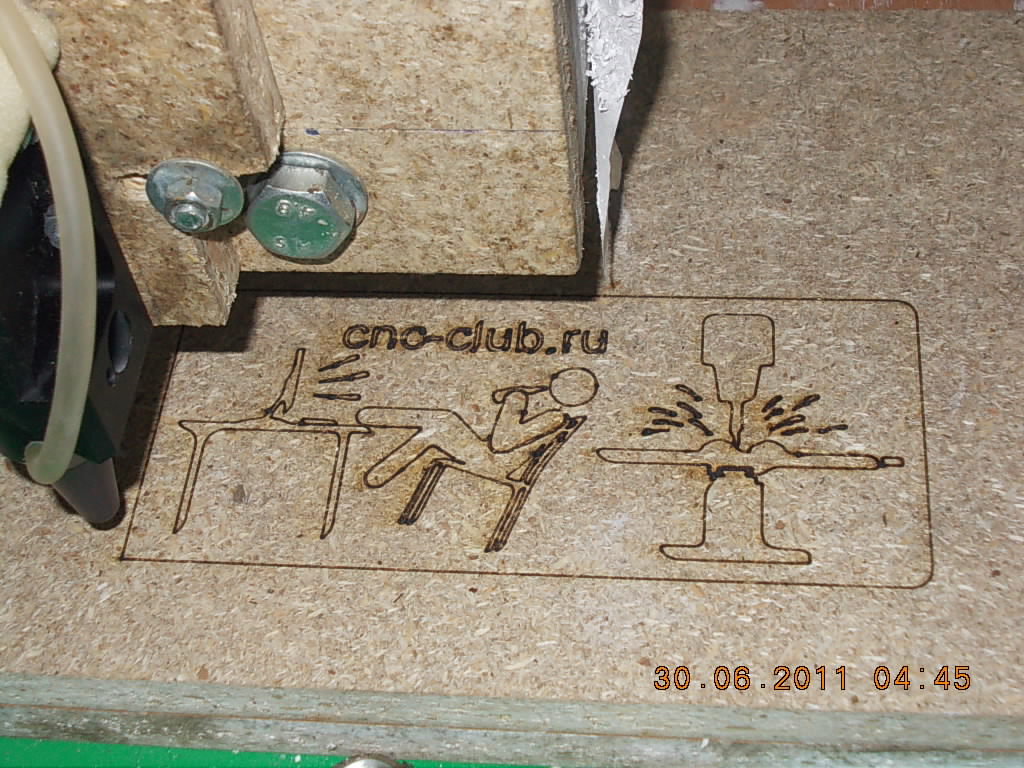

Он то нарисует, вот только мы не видим от тебя сделанного логотипа :)))
Re: Мои станочки
pokery писал(а):Он то нарисует, вот только мы не видим от тебя сделанного логотипа ))
Nick садист нарисовал картинку в непнятном для многих прог. ЧПУ формате. Пришлось ставить прогу R2V и переводить картинку в dxf. Перевод занял больше времени чем написать Gcode и выжечь его на станке :)
Начинаем коптитить комнату :) (43407 просмотров) <a class='original' href='./download/file.php?id=1657&sid=aba8f5f631bd69ead583886772436125&mode=view' target=_blank>Загрузить оригинал (169.52 КБ)</a>
процесс идет (43407 просмотров) <a class='original' href='./download/file.php?id=1658&sid=aba8f5f631bd69ead583886772436125&mode=view' target=_blank>Загрузить оригинал (242.85 КБ)</a>
процесс идет
почти готово (43407 просмотров) <a class='original' href='./download/file.php?id=1659&sid=aba8f5f631bd69ead583886772436125&mode=view' target=_blank>Загрузить оригинал (240.01 КБ)</a>
почти готово
первая часть (43407 просмотров) <a class='original' href='./download/file.php?id=1660&sid=aba8f5f631bd69ead583886772436125&mode=view' target=_blank>Загрузить оригинал (238.59 КБ)</a>
первая часть
втрорая часть (43407 просмотров) <a class='original' href='./download/file.php?id=1661&sid=aba8f5f631bd69ead583886772436125&mode=view' target=_blank>Загрузить оригинал (245.92 КБ)</a>
втрорая часть
втрорая часть готово (43407 просмотров) <a class='original' href='./download/file.php?id=1662&sid=aba8f5f631bd69ead583886772436125&mode=view' target=_blank>Загрузить оригинал (254.91 КБ)</a>
сфоткать гравировку на стекле, оказалось сложнее (43407 просмотров) <a class='original' href='./download/file.php?id=1663&sid=aba8f5f631bd69ead583886772436125&mode=view' target=_blank>Загрузить оригинал (246.57 КБ)</a>
Совмещаем 2 гравюры получаем 3Д картинку. (43407 просмотров) <a class='original' href='./download/file.php?id=1664&sid=aba8f5f631bd69ead583886772436125&mode=view' target=_blank>Загрузить оригинал (240.47 КБ)</a>

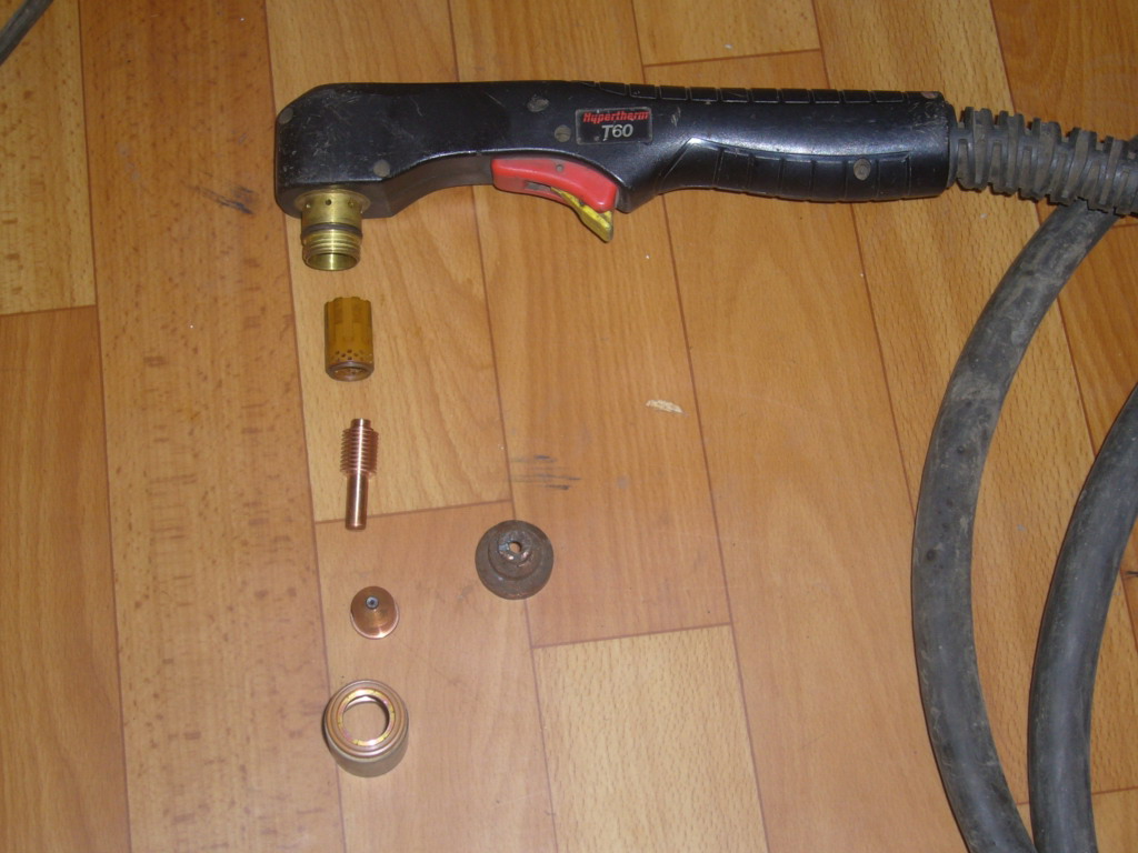

№1 Плазма ЧПУ МТР (машина термической резки)
Мой самый первый станочек - плазма. Сделал примерно 4 года назад. Станок задумывался переносным, чтобы можно было ставить его на лист металла.

Вид спереди на Хипер 1000 (43405 просмотров) <a class='original' href='./download/file.php?id=1677&sid=aba8f5f631bd69ead583886772436125&mode=view' target=_blank>Загрузить оригинал (189.66 КБ)</a>
У Хипера разделена плата от потока вентилятора. (43405 просмотров) <a class='original' href='./download/file.php?id=1678&sid=aba8f5f631bd69ead583886772436125&mode=view' target=_blank>Загрузить оригинал (175.86 КБ)</a>
плазматрон Хипера (43405 просмотров) <a class='original' href='./download/file.php?id=1679&sid=aba8f5f631bd69ead583886772436125&mode=view' target=_blank>Загрузить оригинал (163.01 КБ)</a>
плазматрон Хипера
Резка 10мм стали (43405 просмотров) <a class='original' href='./download/file.php?id=1680&sid=aba8f5f631bd69ead583886772436125&mode=view' target=_blank>Загрузить оригинал (236.21 КБ)</a>
Резка 10мм стали
Результат (43405 просмотров) <a class='original' href='./download/file.php?id=1681&sid=aba8f5f631bd69ead583886772436125&mode=view' target=_blank>Загрузить оригинал (640.23 КБ)</a>
Результат

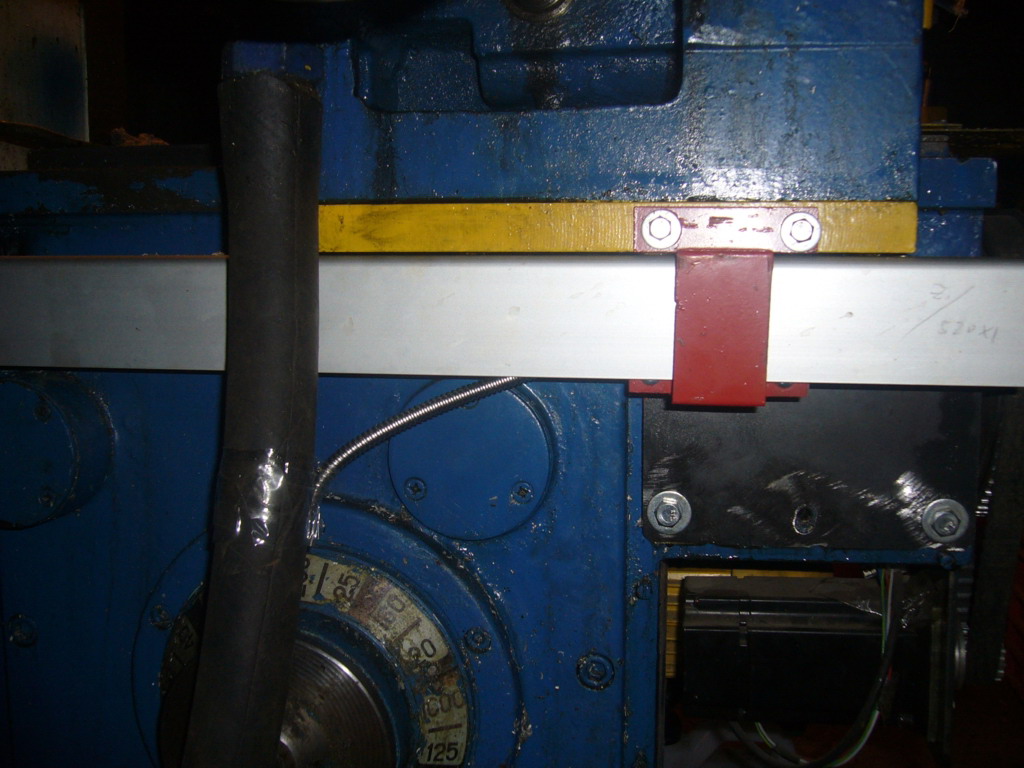

№3 установка ЧПУ на 6Т80Ш
6Т80Ш 1987г универсальный фрезерный станок 2х шпиндельный (вертикальный и горизонтальный)
Купил в таком состоянии (43402 просмотра) <a class='original' href='./download/file.php?id=1682&sid=aba8f5f631bd69ead583886772436125&mode=view' target=_blank>Загрузить оригинал (206.3 КБ)</a>
Покраска (43402 просмотра) <a class='original' href='./download/file.php?id=1683&sid=aba8f5f631bd69ead583886772436125&mode=view' target=_blank>Загрузить оригинал (243.43 КБ)</a>
Покраска
После кап ремонта, чиски, покраски (43402 просмотра) <a class='original' href='./download/file.php?id=1684&sid=aba8f5f631bd69ead583886772436125&mode=view' target=_blank>Загрузить оригинал (220.11 КБ)</a>
На ось У заминил винт на ШВП (43402 просмотра) <a class='original' href='./download/file.php?id=1685&sid=aba8f5f631bd69ead583886772436125&mode=view' target=_blank>Загрузить оригинал (242.21 КБ)</a>
Поставил цифровые линейки на все 3 оси (43402 просмотра) <a class='original' href='./download/file.php?id=1686&sid=aba8f5f631bd69ead583886772436125&mode=view' target=_blank>Загрузить оригинал (166.14 КБ)</a>
Линейки подключены к DRO (43402 просмотра) <a class='original' href='./download/file.php?id=1687&sid=aba8f5f631bd69ead583886772436125&mode=view' target=_blank>Загрузить оригинал (190.63 КБ)</a>
Фрезеровка ДСП, шаблона для отливки Ала для шестеренок ЧПУ (43402 просмотра) <a class='original' href='./download/file.php?id=1688&sid=aba8f5f631bd69ead583886772436125&mode=view' target=_blank>Загрузить оригинал (244.06 КБ)</a>
Сейчас на станке стоят сервы:
на оси Y 400 ватная серва
на оси Z 800 ватная серва
ось X ждет установки ШВП.

Смотрю логотип на стекле в зеркальном отображении делался. Эт так надо или просто так сфоткал? Еще интересует, а где сам рисунок на стекле получается: по краям или внутри стекла? Так понимаю лучу надо где-то фокусироваться.
Насчет фрезерного старого станка. Аж ностальгия берет. У меня же профессия станочник широкого профиля, токарь 4-го разряда и фрезеровщик 3-го. Были у нас такие станки в училище, много на них работали.
То что ты с этим станком сделал - просто нет слов!!! Огромный респектище!!! Не дал станочку умереть и дал ему вторую жизнь, более, скажем так, современную :)
Re: Мои станочки
pokery писал(а):Смотрю логотип на стекле в зеркальном отображении делался. Эт так надо или просто так сфоткал?
Почему в зеркальном :) Гравировалось сверху, сфоткал также сверху.
pokery писал(а):Еще интересует, а где сам рисунок на стекле получается: по краям или внутри стекла?
Сверху. СО2 лазеры имеют длину волны которая не проходит через обычное стекло. Стекло нагрвевается и лопается, так происходит гравирвка. Могу под микроскопом показать как гравируется стекло.
pokery писал(а):Так понимаю лучу надо где-то фокусироваться.
Луч фокусируется выходя из головки на определенном растоянии. Если выше или ниже рез будет толстым.
pokery писал(а):Не дал станочку умереть и дал ему вторую жизнь, более, скажем так, современную
Ну фрезерный хозяева наврят ли дали умереть. За него они просили 7000$ я взял за 2000$. Притащил еще 1А62 токарник тоже платформа для ЧПУшнивания. Вот он мог на помойку уйти.

А почему станок в таком ущербном состоянии стоит $4000? Или им так: нет покупателей - выбросим, а вот появился - изволь заплатить. Не понимаю таких людей.
Re: Мои станочки
pokery писал(а):А почему станок в таком ущербном состоянии стоит $4000? Или им так: нет покупателей - выбросим, а вот появился - изволь заплатить. Не понимаю таких людей.
Просили они 7000$ а не 4000. Уступать не хотели. Кто продавал ваще незнали что это за станок и нафига он нужен. Притащили его из аула(деревни) станок и думают раз станок значит деньги лопатй гребсти. В АлмаАте подобный станок ушатанный продавали за 5000$
Я предложил им 1500$ они не согласились, уехал. Через месяц у них что то случилось и срочно нужны были деньги. Вот сторговались на 2000$. Есть знакомый который занимается ремонтом станков, поверить не смог что в таком стоятнии можно купить за 2000$

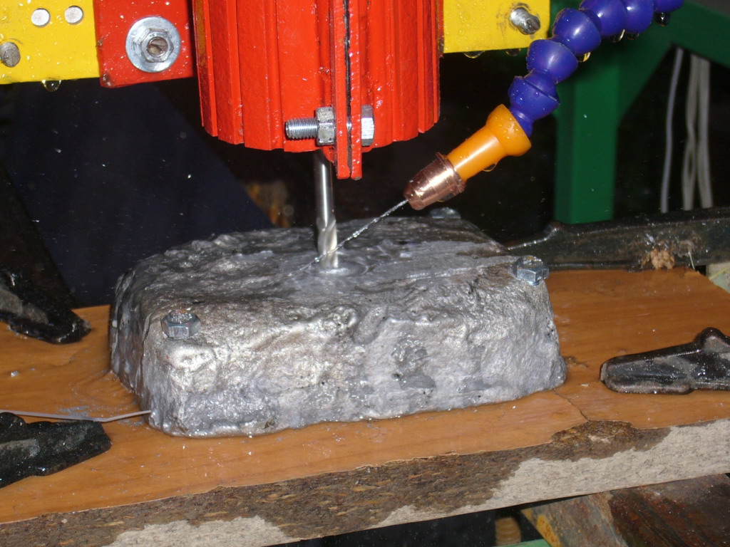

Нифига. Там повортоный столик, удобно делить. А суть такая что нужно изготовить образец шестеренки из дерева, выдавить в земле с помощью нее форму, а потом залить Ал. Сразу видно не литейщик Ала.
Плавим Ал (43379 просмотров) <a class='original' href='./download/file.php?id=1691&sid=aba8f5f631bd69ead583886772436125&mode=view' target=_blank>Загрузить оригинал (222.89 КБ)</a>
Плавим Ал
Отливаем заготовку, потом фрезеруем как ДСП и получаем шестеренки которые крутит серва оси:

Для крепелния лазера на станке основу сдела из ДСП на томже фрезере :) Из ДСП сдеал основу так как лазер питается 25000в. Сделай основу из Ала бужет прочнее, но чуть стукнул кокнул трубку и пробой 25000В возможен.
Nick ты еще не видел что я на станке делаю. Я могу трубу зажать в тиски, в шпиндель шлиф диск (Луга образив) включаю подачу и он пилит сам :)
На станке ЧПУ2 все что отлито из Ала лил в выжигаемую форму. Берется пенопласт, фрезеруется на 6Т80Ш, обмазывается мазюкой, сушится и заливается Ал.

А вот переносные газо/плазморезки

25000 Вольт пробивают 25мм воздуха. Так что и дсп может не помочь, надо на керамику ставить!
А плазма нормально режет лист, если он на земле лежит? Там же вроде струю воздуха сильная должна быть... Рез не страдает?
