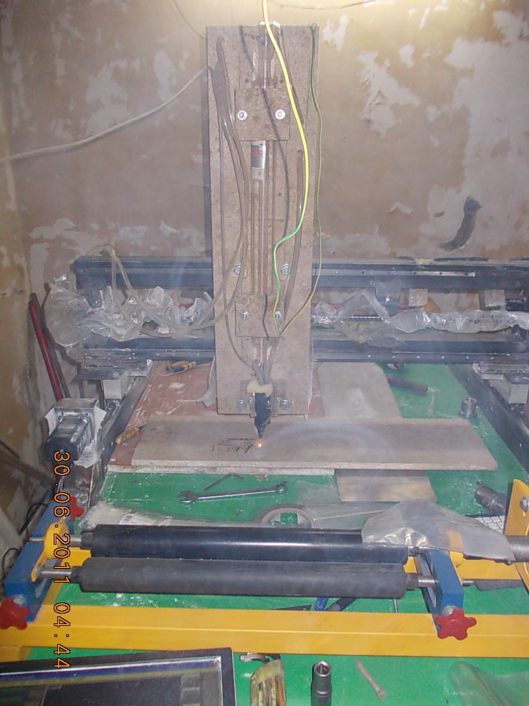

№2 Пакетоделочный станок с ЧПУ с бесконечною осью Y
Nick тебе не свезло, сегодня снимаю шпиндель ставлю лазер.

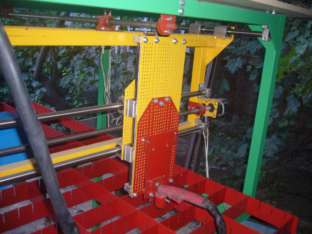

Вот один из 3х моих ЧПУшников. Это один из первых. Станок больше орентировался под иизготовлени спец пакетов. Можно ставить и фрезер :)
1.JPG (43040 просмотров) <a class='original' href='./download/file.php?id=1655&mode=view' target=_blank>Загрузить оригинал (90.82 КБ)</a>
Вот как то делал:
DSCN0057.jpg (43040 просмотров) <a class='original' href='./download/file.php?id=1656&mode=view' target=_blank>Загрузить оригинал (250.08 КБ)</a>
Последний раз редактировалось aftaev 30 июн 2011, 12:10, всего редактировалось 3 раза.

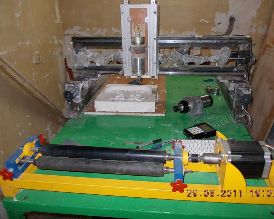

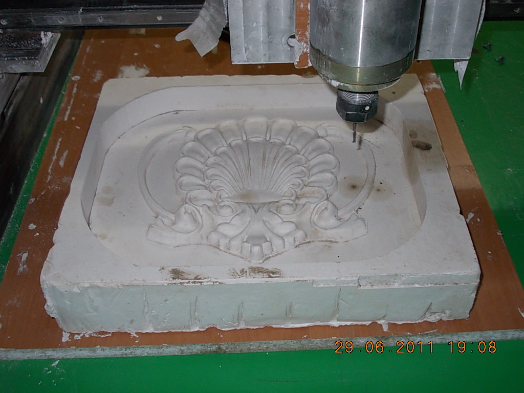

Re: Мои станочки
Это был первый? Хорошее начало :). Рельсы, шпиндель с охлаждением, большие шаговики...
А теперь вопросы :):
  1. У тебя там ШВП, на фото плохо видно? Кстати прикольно сделал защиту винта дешево и сердито :).
  2. Из чего делал основу портала?
  3. Делал ли шлифовку под рельсы?
  4. И для чего четвертая ось, пленку через нее гонял?
  5. А на нижнем фото из чего режешь, из гипса, или нет?
Re: Мои станочки
Nick писал(а):Это был первый?
Нет второй. Первая плазма была собрана.
Nick писал(а):Рельсы, шпиндель с охлаждением, большие шаговики...
Шаговики на осях не большие Nema 23. Большой шаговик Nema 42 стоит только на протяжке. Он сильный и медленный около 150 об/мин.
Nick писал(а):У тебя там ШВП, на фото плохо видно?
Да на всех осях ШВП. ШВП крутиться через редукцию 1:2 (шкивы). Станок можно разогнать до 7м/мин. Шаг ШВП 10мм. Шаговики насколько помню на 425 oz-in
Nick писал(а):Кстати прикольно сделал защиту винта дешево и сердито
Да эт гипс резал от него пыли. Пришлось защиту думать. Весь станок в пыли был.
Nick писал(а):Из чего делал основу портала?
Стол стоит на трубах 40х40. Опора под направляющие Y это швеллер 80. Портал сварен из труб 60х60.
Если интересно могу фотки сделать узлов.
Nick писал(а):Делал ли шлифовку под рельсы?
Нет. Только фрезеровка.
Nick писал(а):И для чего четвертая ось, пленку через нее гонял?
Основное назначение станка изготовление специальных пакетов. Планировалось на портал повесить несколько осей и получить нечто вроде робота. Потом концепция изменилась, щас он будет пленку нарезать. Позже поставлю пневмоцилиндры и нихай паеет еще. Nick вот для этого я спрашивал как по кругу гонять Gcode. Еще бы неплохо счетчик прилипить сколько раз прогнался Gcode.
Nick писал(а):А на нижнем фото из чего режешь, из гипса, или нет?
Да гипс. Был заказ, приделал шпиндель (как видно на фото на соплях, а рядом лежит еще шпиндель с нормальным крепежом). На оси Z специальня платформа, чтоб на нее можно было вешать что вздумается.

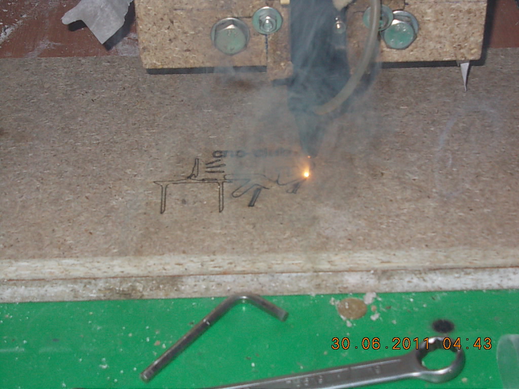

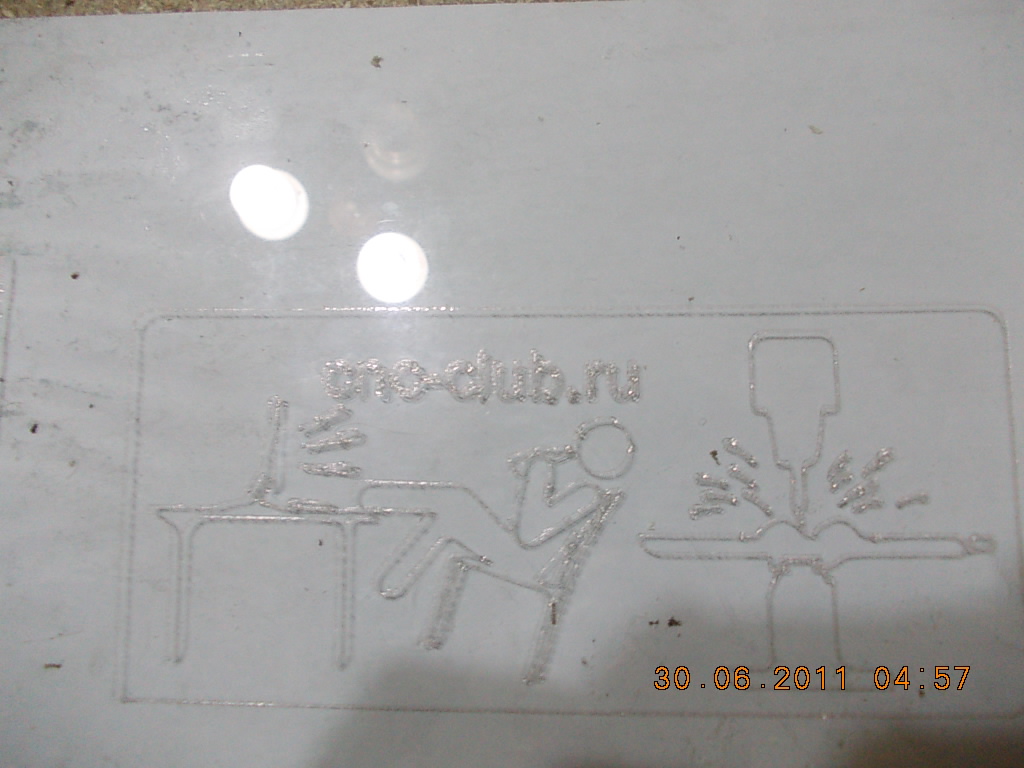

Он то нарисует, вот только мы не видим от тебя сделанного логотипа :)))

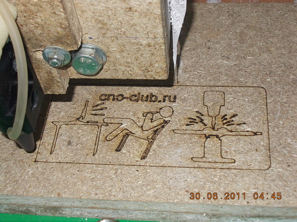

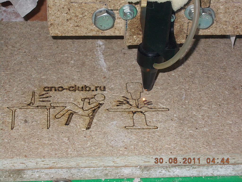

Re: Мои станочки
pokery писал(а):Он то нарисует, вот только мы не видим от тебя сделанного логотипа ))

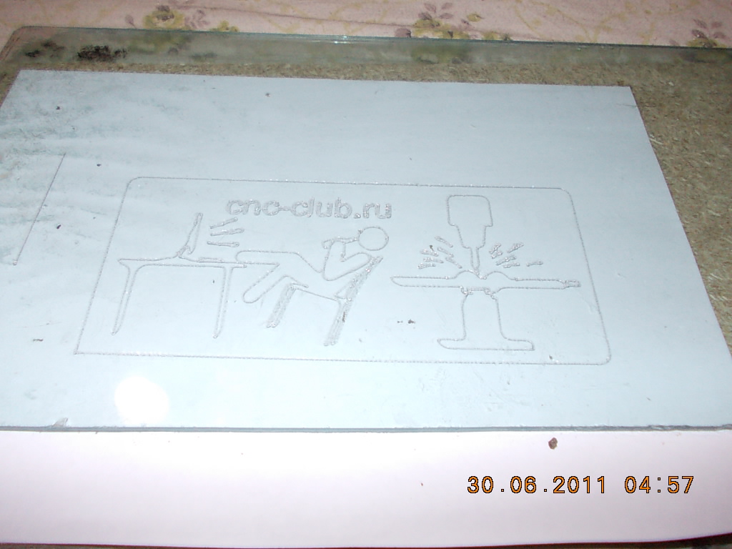

Nick садист нарисовал картинку в непнятном для многих прог. ЧПУ формате. Пришлось ставить прогу R2V и переводить картинку в dxf. Перевод занял больше времени чем написать Gcode и выжечь его на станке :)
Начинаем коптитить комнату :) (43017 просмотров) <a class='original' href='./download/file.php?id=1657&mode=view' target=_blank>Загрузить оригинал (169.52 КБ)</a>
процесс идет (43017 просмотров) <a class='original' href='./download/file.php?id=1658&mode=view' target=_blank>Загрузить оригинал (242.85 КБ)</a>
процесс идет
почти готово (43017 просмотров) <a class='original' href='./download/file.php?id=1659&mode=view' target=_blank>Загрузить оригинал (240.01 КБ)</a>
почти готово
первая часть (43017 просмотров) <a class='original' href='./download/file.php?id=1660&mode=view' target=_blank>Загрузить оригинал (238.59 КБ)</a>
первая часть
втрорая часть (43017 просмотров) <a class='original' href='./download/file.php?id=1661&mode=view' target=_blank>Загрузить оригинал (245.92 КБ)</a>
втрорая часть
втрорая часть готово (43017 просмотров) <a class='original' href='./download/file.php?id=1662&mode=view' target=_blank>Загрузить оригинал (254.91 КБ)</a>

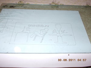

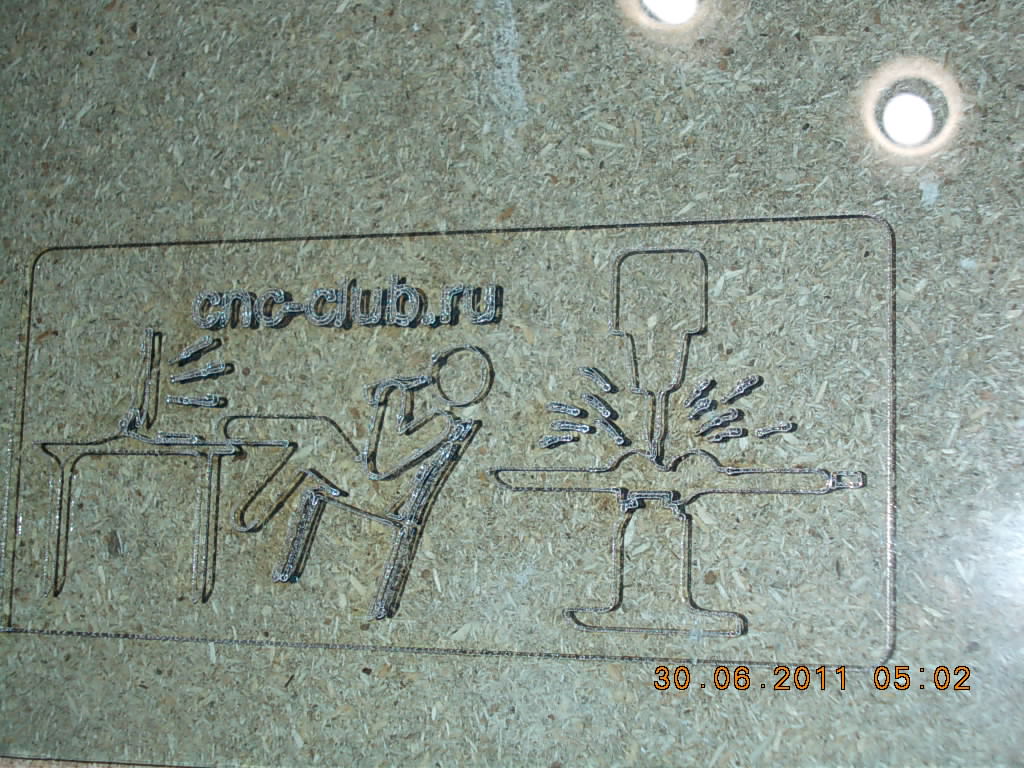

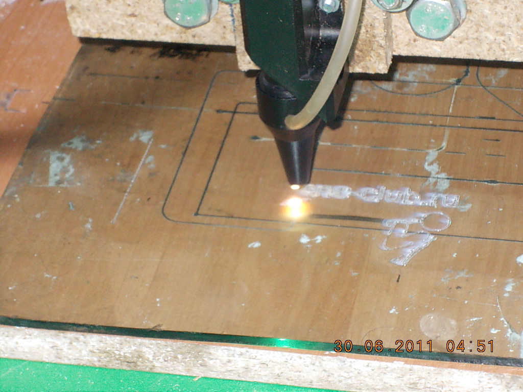

сфоткать гравировку на стекле, оказалось сложнее (43017 просмотров) <a class='original' href='./download/file.php?id=1663&mode=view' target=_blank>Загрузить оригинал (246.57 КБ)</a>
Совмещаем 2 гравюры получаем 3Д картинку. (43017 просмотров) <a class='original' href='./download/file.php?id=1664&mode=view' target=_blank>Загрузить оригинал (240.47 КБ)</a>
Ждемс зеленую карточку :)
Re: Мои станочки
Когда делал Gcode логотипа, только тогда заметил что там фрезерует станок на логотипе :) :) :)

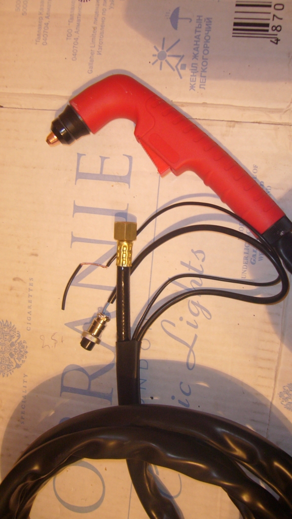

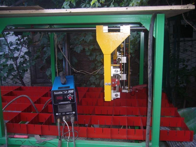

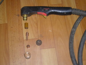

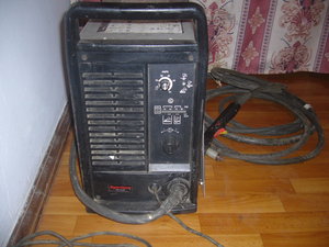

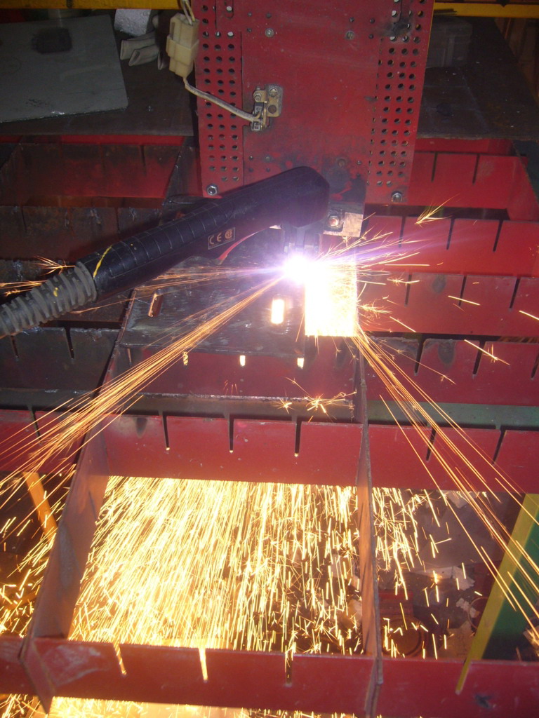

№1 Плазма ЧПУ МТР (машина термической резки)
Мой самый первый станочек - плазма. Сделал примерно 4 года назад. Станок задумывался переносным, чтобы можно было ставить его на лист металла.

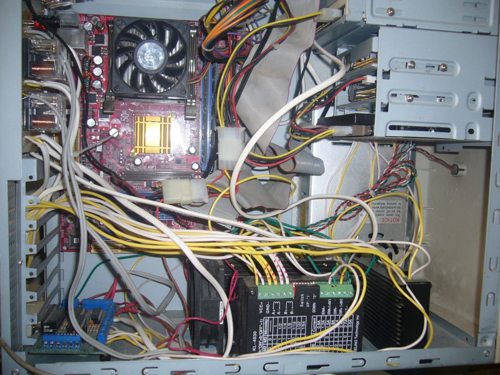

Все кишки ЧПУ затолкал в комп (43015 просмотров) <a class='original' href='./download/file.php?id=1671&mode=view' target=_blank>Загрузить оригинал (268.25 КБ)</a>

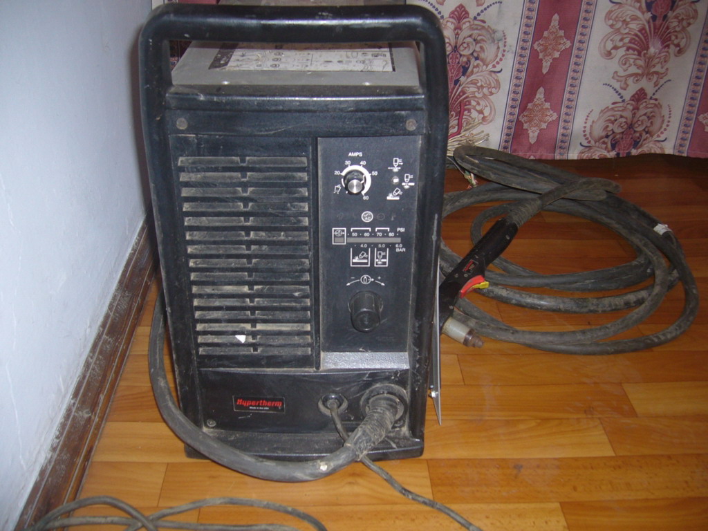

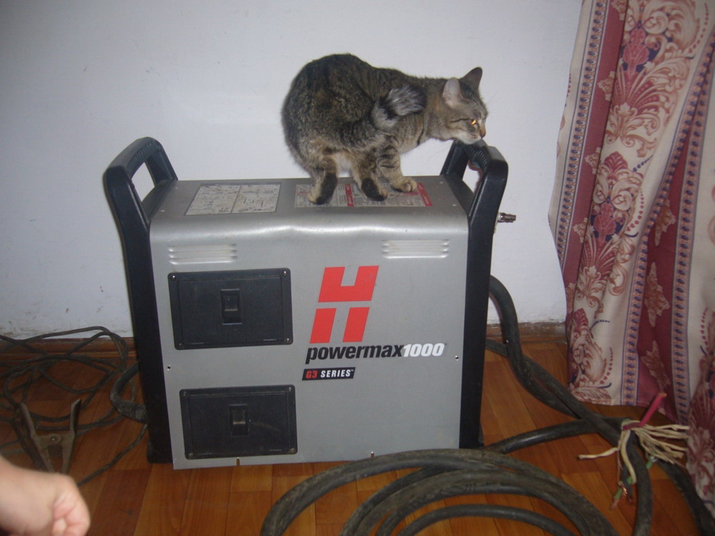

Плазма Хипер. Кот вовремя свалил, иначе тоже подвергся оЧПУшниванию :) (43015 просмотров) <a class='original' href='./download/file.php?id=1676&mode=view' target=_blank>Загрузить оригинал (156.01 КБ)</a>

Вид спереди на Хипер 1000 (43015 просмотров) <a class='original' href='./download/file.php?id=1677&mode=view' target=_blank>Загрузить оригинал (189.66 КБ)</a>
У Хипера разделена плата от потока вентилятора. (43015 просмотров) <a class='original' href='./download/file.php?id=1678&mode=view' target=_blank>Загрузить оригинал (175.86 КБ)</a>
плазматрон Хипера (43015 просмотров) <a class='original' href='./download/file.php?id=1679&mode=view' target=_blank>Загрузить оригинал (163.01 КБ)</a>
плазматрон Хипера

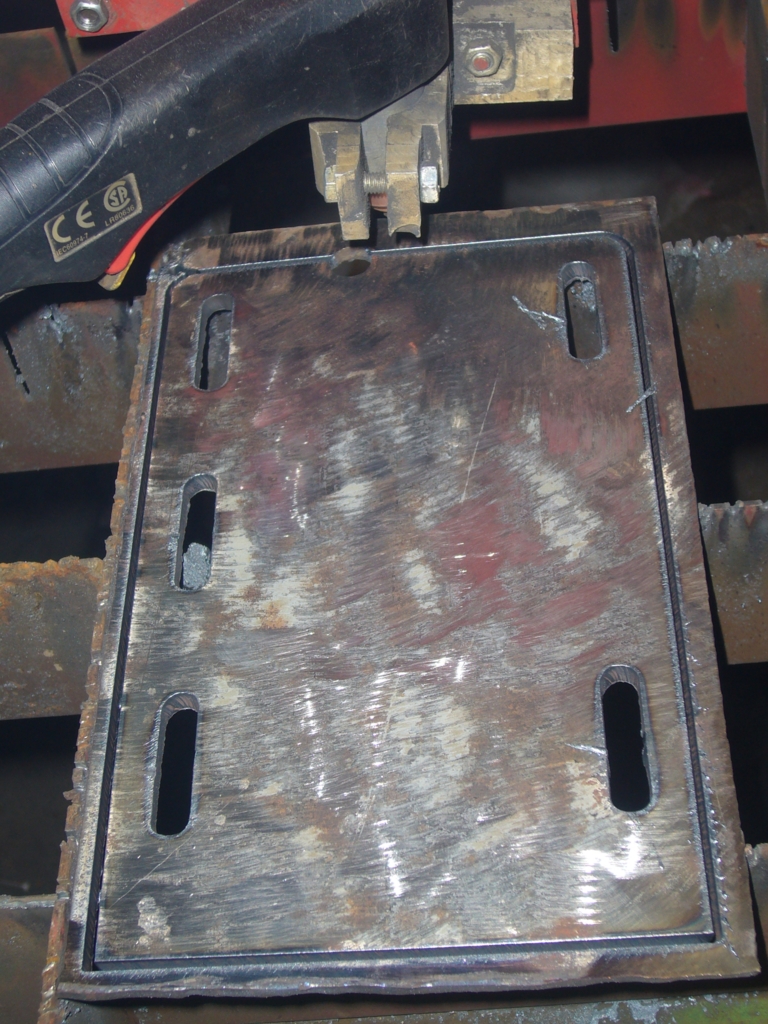

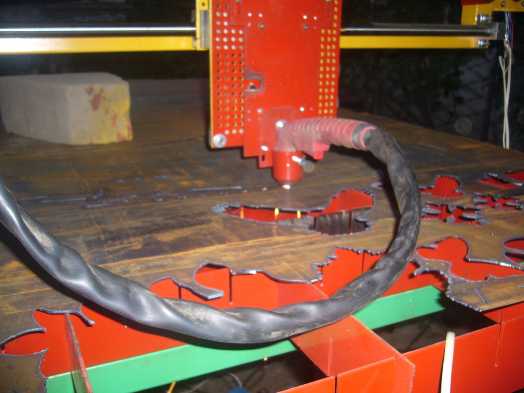

Резка 10мм стали (43015 просмотров) <a class='original' href='./download/file.php?id=1680&mode=view' target=_blank>Загрузить оригинал (236.21 КБ)</a>
Резка 10мм стали
Результат (43015 просмотров) <a class='original' href='./download/file.php?id=1681&mode=view' target=_blank>Загрузить оригинал (640.23 КБ)</a>
Результат

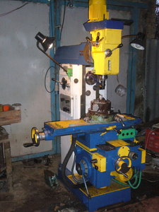

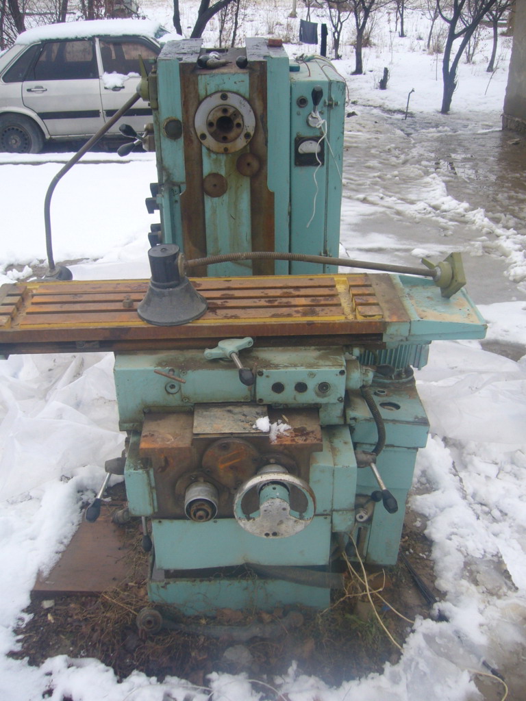

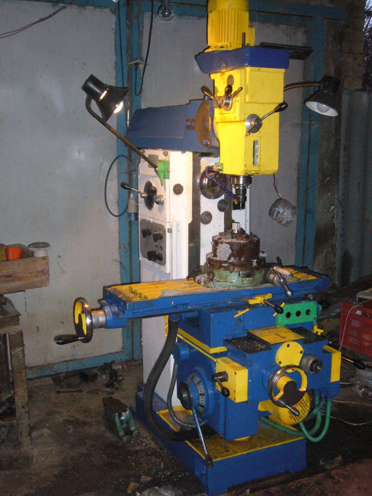

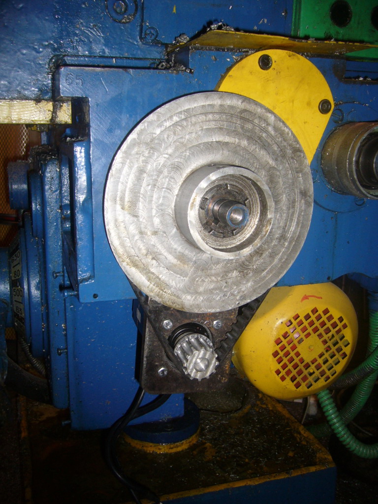

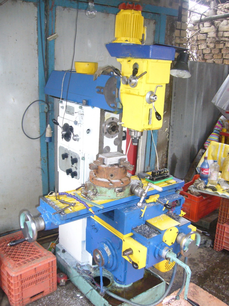

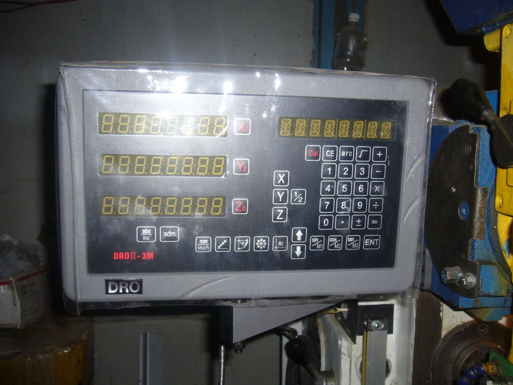

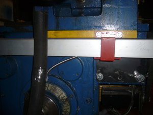

№3 установка ЧПУ на 6Т80Ш
6Т80Ш 1987г универсальный фрезерный станок 2х шпиндельный (вертикальный и горизонтальный)
Купил в таком состоянии (43012 просмотров) <a class='original' href='./download/file.php?id=1682&mode=view' target=_blank>Загрузить оригинал (206.3 КБ)</a>
Покраска (43012 просмотров) <a class='original' href='./download/file.php?id=1683&mode=view' target=_blank>Загрузить оригинал (243.43 КБ)</a>
Покраска
После кап ремонта, чиски, покраски (43012 просмотров) <a class='original' href='./download/file.php?id=1684&mode=view' target=_blank>Загрузить оригинал (220.11 КБ)</a>

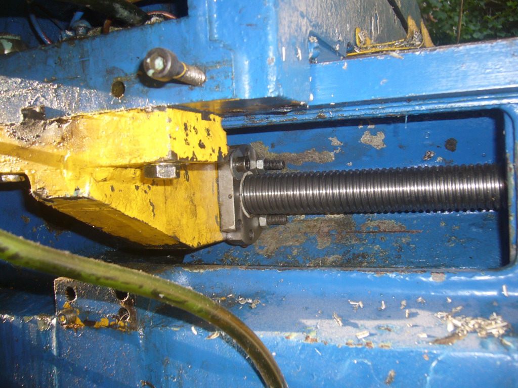

На ось У заминил винт на ШВП (43012 просмотров) <a class='original' href='./download/file.php?id=1685&mode=view' target=_blank>Загрузить оригинал (242.21 КБ)</a>
Поставил цифровые линейки на все 3 оси (43012 просмотров) <a class='original' href='./download/file.php?id=1686&mode=view' target=_blank>Загрузить оригинал (166.14 КБ)</a>
Линейки подключены к DRO (43012 просмотров) <a class='original' href='./download/file.php?id=1687&mode=view' target=_blank>Загрузить оригинал (190.63 КБ)</a>

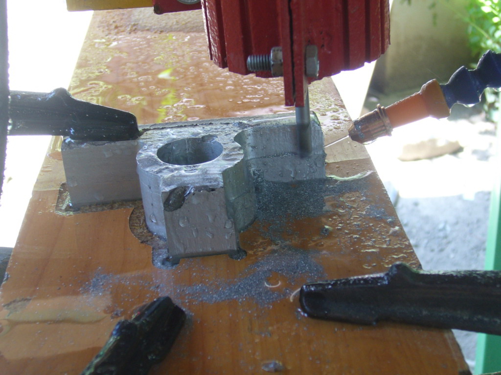

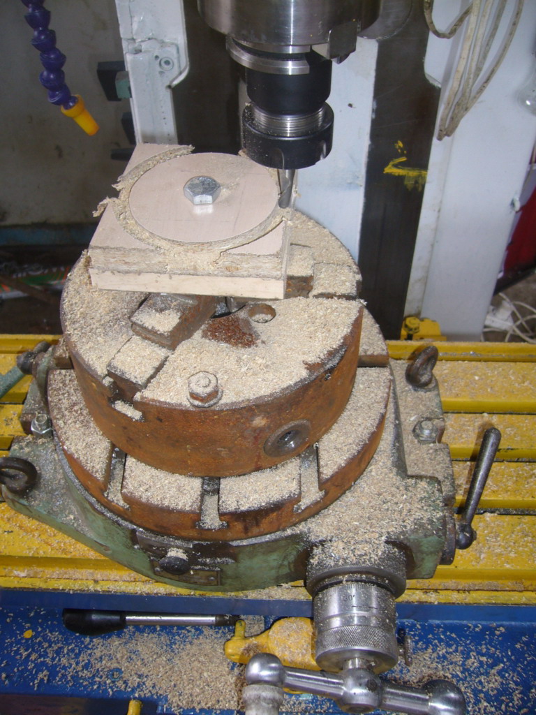

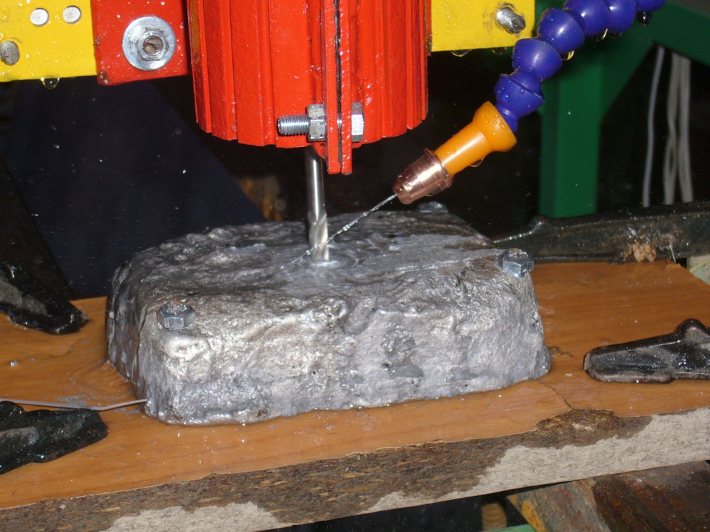

Фрезеровка ДСП, шаблона для отливки Ала для шестеренок ЧПУ (43012 просмотров) <a class='original' href='./download/file.php?id=1688&mode=view' target=_blank>Загрузить оригинал (244.06 КБ)</a>
Сейчас на станке стоят сервы:
на оси Y 400 ватная серва
на оси Z 800 ватная серва
ось X ждет установки ШВП.

Сообщение pokery »
Логотип обалденный получился, эффект классный!!!
Смотрю логотип на стекле в зеркальном отображении делался. Эт так надо или просто так сфоткал? Еще интересует, а где сам рисунок на стекле получается: по краям или внутри стекла? Так понимаю лучу надо где-то фокусироваться.
Насчет фрезерного старого станка. Аж ностальгия берет. У меня же профессия станочник широкого профиля, токарь 4-го разряда и фрезеровщик 3-го. Были у нас такие станки в училище, много на них работали.
То что ты с этим станком сделал - просто нет слов!!! Огромный респектище!!! Не дал станочку умереть и дал ему вторую жизнь, более, скажем так, современную :)
Re: Мои станочки
pokery писал(а):Смотрю логотип на стекле в зеркальном отображении делался. Эт так надо или просто так сфоткал?
Почему в зеркальном :) Гравировалось сверху, сфоткал также сверху.
pokery писал(а):Еще интересует, а где сам рисунок на стекле получается: по краям или внутри стекла?
Сверху. СО2 лазеры имеют длину волны которая не проходит через обычное стекло. Стекло нагрвевается и лопается, так происходит гравирвка. Могу под микроскопом показать как гравируется стекло.
pokery писал(а):Так понимаю лучу надо где-то фокусироваться.
Луч фокусируется выходя из головки на определенном растоянии. Если выше или ниже рез будет толстым.
pokery писал(а):Не дал станочку умереть и дал ему вторую жизнь, более, скажем так, современную
Ну фрезерный хозяева наврят ли дали умереть. За него они просили 7000$ я взял за 2000$. Притащил еще 1А62 токарник тоже платформа для ЧПУшнивания. Вот он мог на помойку уйти.

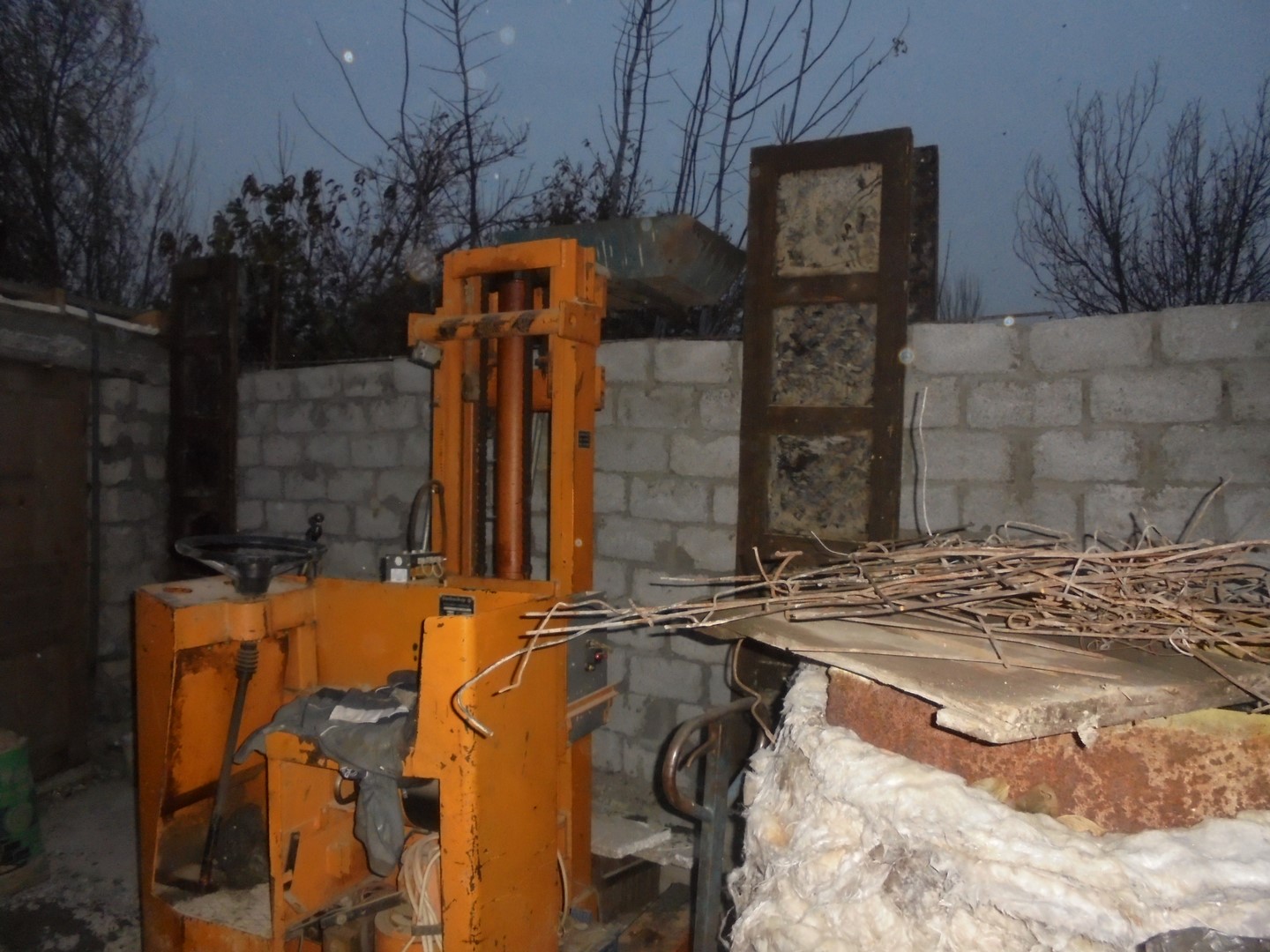

А почему станок в таком ущербном состоянии стоит $4000? Или им так: нет покупателей - выбросим, а вот появился - изволь заплатить. Не понимаю таких людей.
Re: Мои станочки
pokery писал(а):А почему станок в таком ущербном состоянии стоит $4000? Или им так: нет покупателей - выбросим, а вот появился - изволь заплатить. Не понимаю таких людей.
Просили они 7000$ а не 4000. Уступать не хотели. Кто продавал ваще незнали что это за станок и нафига он нужен. Притащили его из аула(деревни) станок и думают раз станок значит деньги лопатй гребсти. В АлмаАте подобный станок ушатанный продавали за 5000$
Я предложил им 1500$ они не согласились, уехал. Через месяц у них что то случилось и срочно нужны были деньги. Вот сторговались на 2000$. Есть знакомый который занимается ремонтом станков, поверить не смог что в таком стоятнии можно купить за 2000$

aftaev писал(а): Станок задумывался переносным, чтобы можно было ставить его на лист металла.
Понадобилась переносимость станка? Или хватало размеров портала? Не один раз видел, что люди задумывают такие станки, но не видел, чтобы они реально работали, кроме сверлильных на магнитном основании.
aftaev писал(а):Фрезеровка Ал крепежа для Хипера
Ого, а что такая станина и направляющие нормально фрезеровку металла держат?

А представь лижит на земле лист 20мм толщиной. Что проще на него станок поставить или этот лист в несколько тонн положить на станок :)
Nick писал(а):Не один раз видел, что люди задумывают такие станки, но не видел, чтобы они реально работали, кроме сверлильных на магнитном основании.

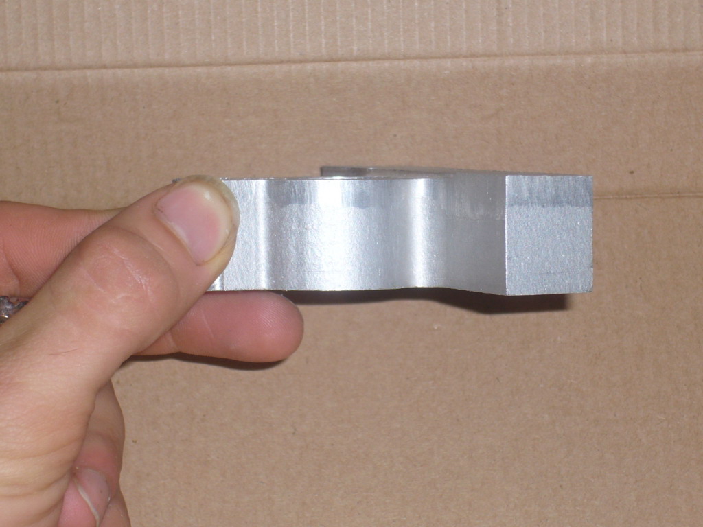

Запросто. Ноги откручиваются от основания и тащи куды угодно. Он ставится как паук.
Nick писал(а):Ого, а что такая станина и направляющие нормально фрезеровку металла держат?

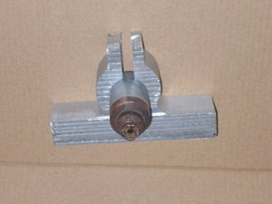

Там нарпавлющие цилиндрические, провисают. жескости нет. А Ал фрезеровать можно. Если это можно назвать фрезеровкой. Обороты 6000, подача по сюсють и поливать водой чтоб стружку вымывать. Это не фрезеровка, а грызня.
Nick писал(а):Т.е. ты восстанавливал такой станок, чтобы на нем ДСП фрезеровать?

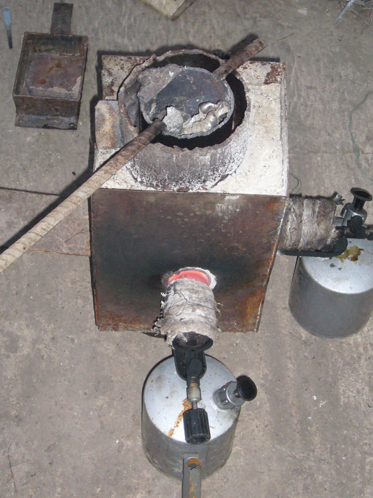

Нифига. Там повортоный столик, удобно делить. А суть такая что нужно изготовить образец шестеренки из дерева, выдавить в земле с помощью нее форму, а потом залить Ал. Сразу видно не литейщик Ала.
Плавим Ал (42989 просмотров) <a class='original' href='./download/file.php?id=1691&mode=view' target=_blank>Загрузить оригинал (222.89 КБ)</a>
Плавим Ал
Отливаем заготовку, потом фрезеруем как ДСП и получаем шестеренки которые крутит серва оси:
P1050848_1024x768.jpg (42989 просмотров) <a class='original' href='./download/file.php?id=1692&mode=view' target=_blank>Загрузить оригинал (231.75 КБ)</a>
Воть!!!

aftaev писал(а):Отливаем заготовку, потом фрезеруем как ДСП и получаем шестеренки которые крутит серва оси:
А почему бы сразу болванку не фрезернуть? Станок то должен это позволять!
aftaev писал(а):Запросто. Ноги откручиваются от основания и тащи куды угодно. Он ставится как паук.
Понятно, что оно просто, вопрос лично ты это использовал?
ЗЫ На счет листа, если стол у станка крепкий, то можно и на лебедке лист закатить ;). или ты люк вырезал в уже собранной атомной подводной лодке 8-) ?
Re: Мои станочки
Nick писал(а):А почему бы сразу болванку не фрезернуть? Станок то должен это позволять!
А чтоб болванку отлить нужна примерная форма. Вот из ДСП делаем примерную форму чуть больше чем шестренка вдавливаем в глинянопесчаную смесь (земля у литейщиков называется) и льем туды Ал = болванка.
Потом из болванки ДСП сделал примерную шестеренку, обжал ее ремнем и смотрел как сидит ремень. Так методом тыка пришел к нужному диаметру. Nick фрезеровать ДСП это писк научного прогресса или метод научного тыка :)
Для крепелния лазера на станке основу сдела из ДСП на томже фрезере :) Из ДСП сдеал основу так как лазер питается 25000в. Сделай основу из Ала бужет прочнее, но чуть стукнул кокнул трубку и пробой 25000В возможен.
Nick ты еще не видел что я на станке делаю. Я могу трубу зажать в тиски, в шпиндель шлиф диск (Луга образив) включаю подачу и он пилит сам :)
На станке ЧПУ2 все что отлито из Ала лил в выжигаемую форму. Берется пенопласт, фрезеруется на 6Т80Ш, обмазывается мазюкой, сушится и заливается Ал.
Nick писал(а):Понятно, что оно просто, вопрос лично ты это использовал?
Да но мало.
Nick писал(а):ЗЫ На счет листа, если стол у станка крепкий, то можно и на лебедке лист закатить
Только его еще отодрать от земли нужно. Лист 20мм если память не изменяет шириной 2.5м длиной 6м :) Плазмарезки способные резать такие листы имеют стол на фундаменте. Сверху кран портальный
А вот переносные газо/плазморезки
https://www.youtube.com/watch?v=FnqPBsjpf7Y
Последний раз редактировалось aftaev 01 июл 2011, 23:16, всего редактировалось 1 раз.
Re: Мои станочки
25000 Вольт пробивают 25мм воздуха. Так что и дсп может не помочь, надо на керамику ставить!
А плазма нормально режет лист, если он на земле лежит? Там же вроде струю воздуха сильная должна быть... Рез не страдает?
