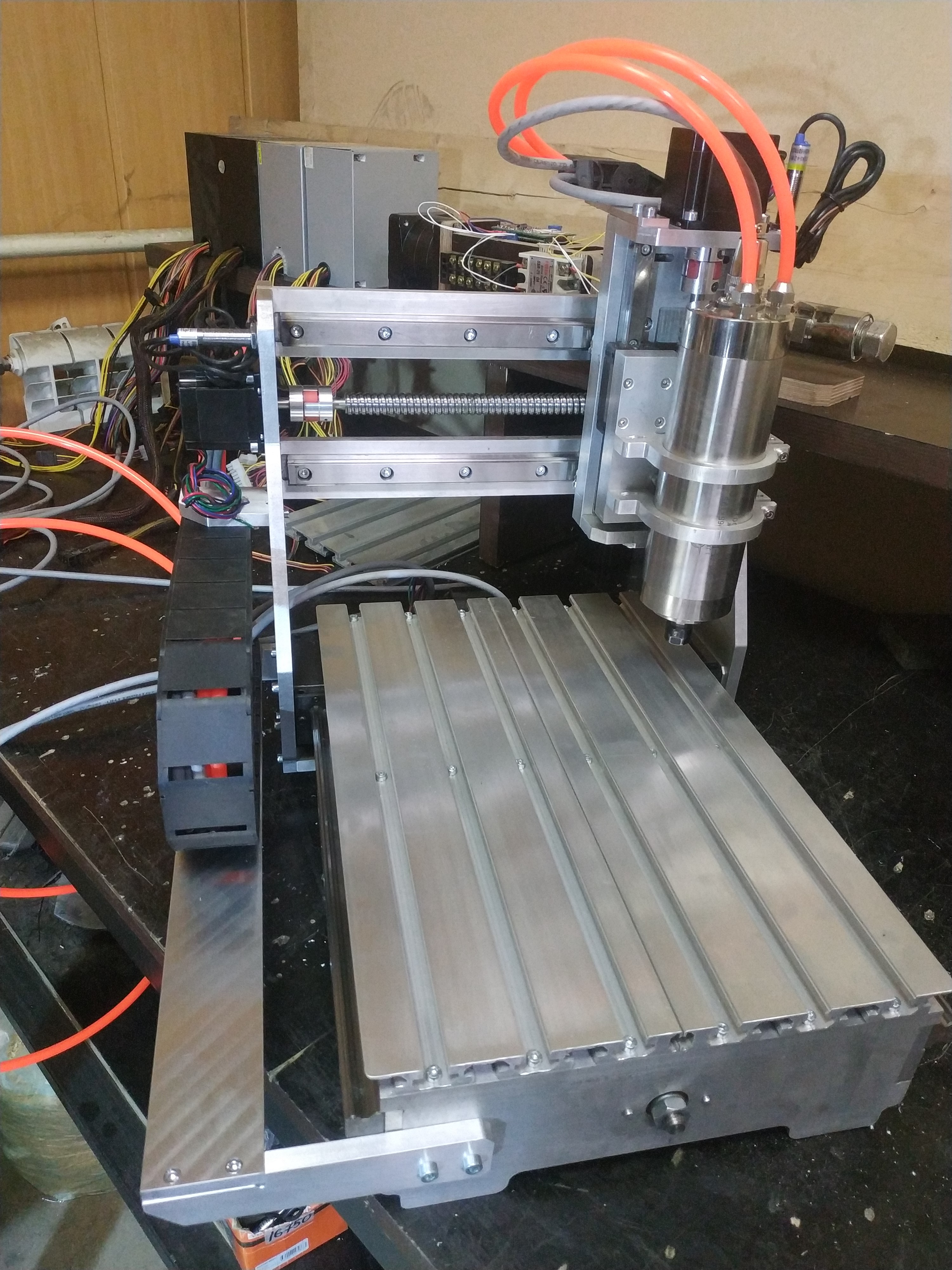

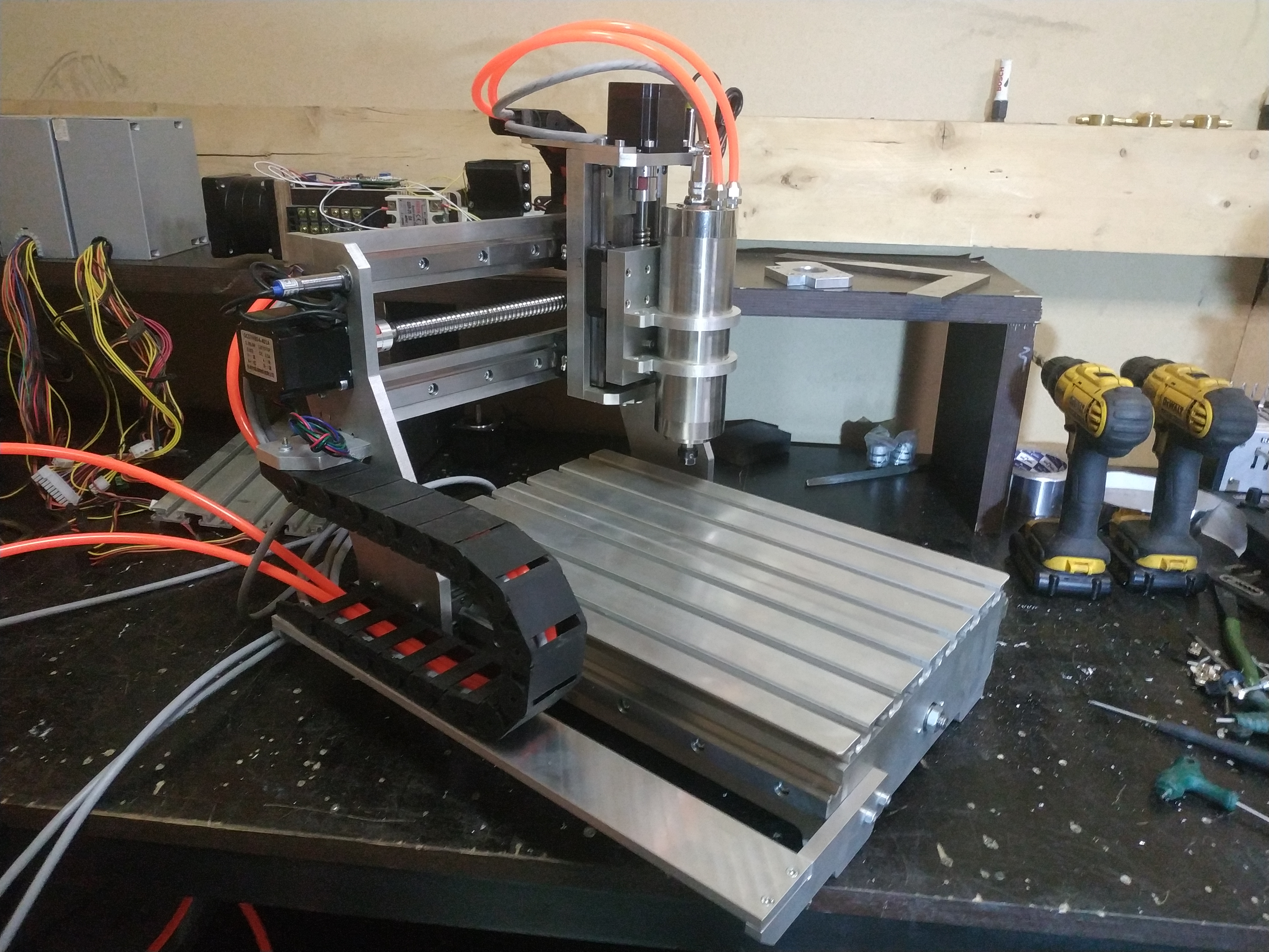

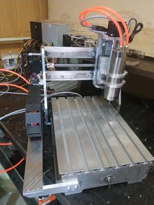

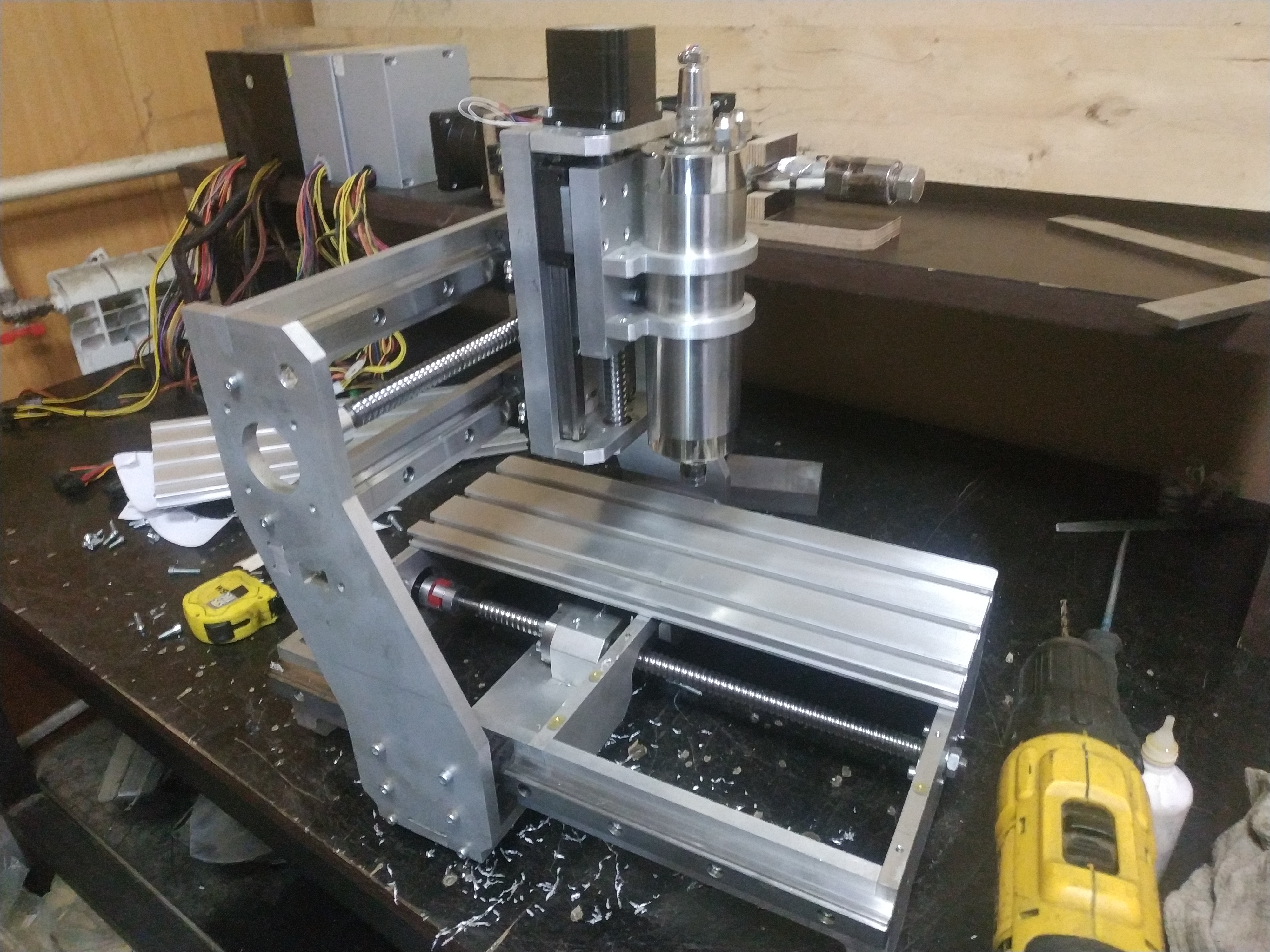

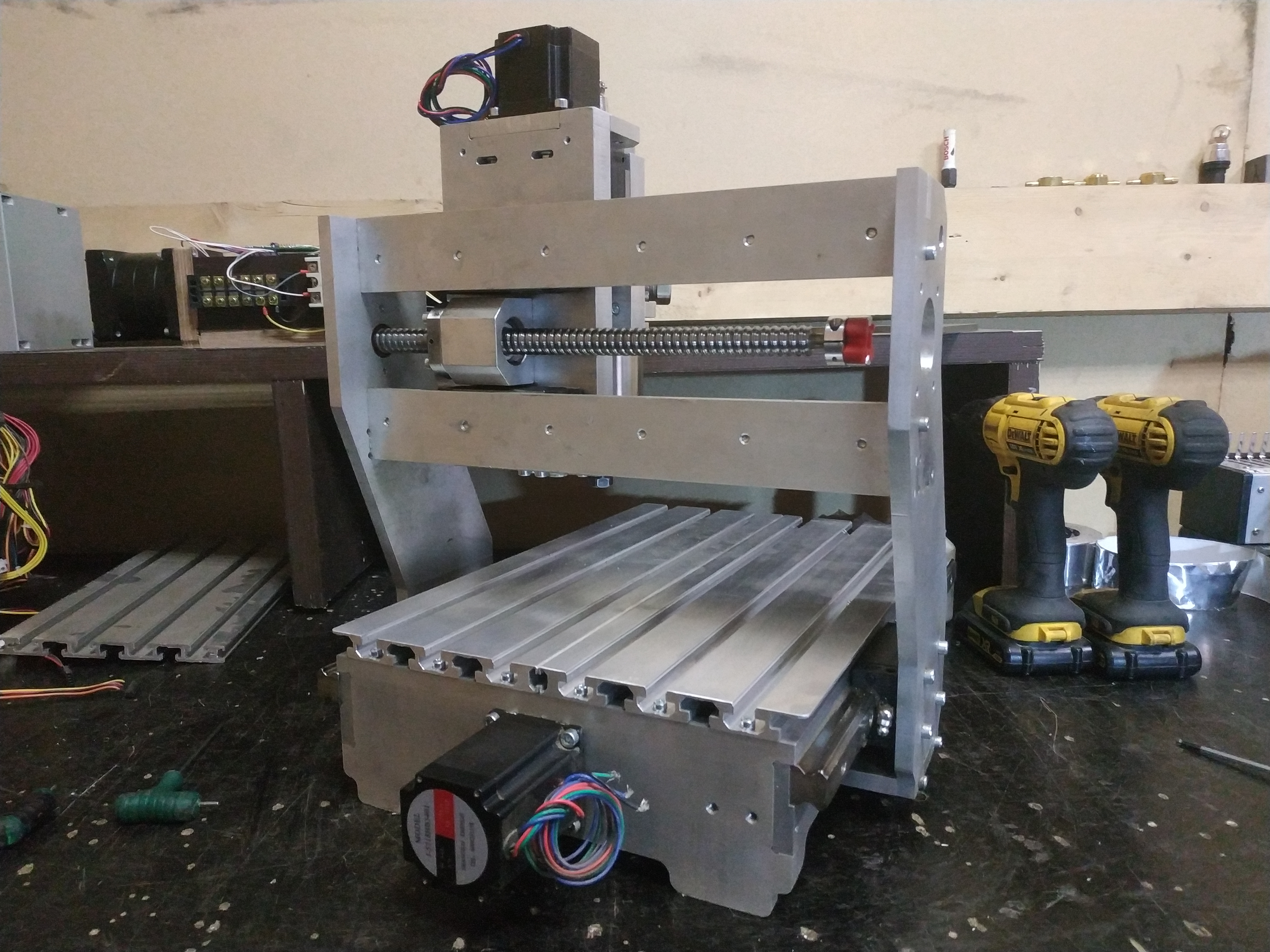

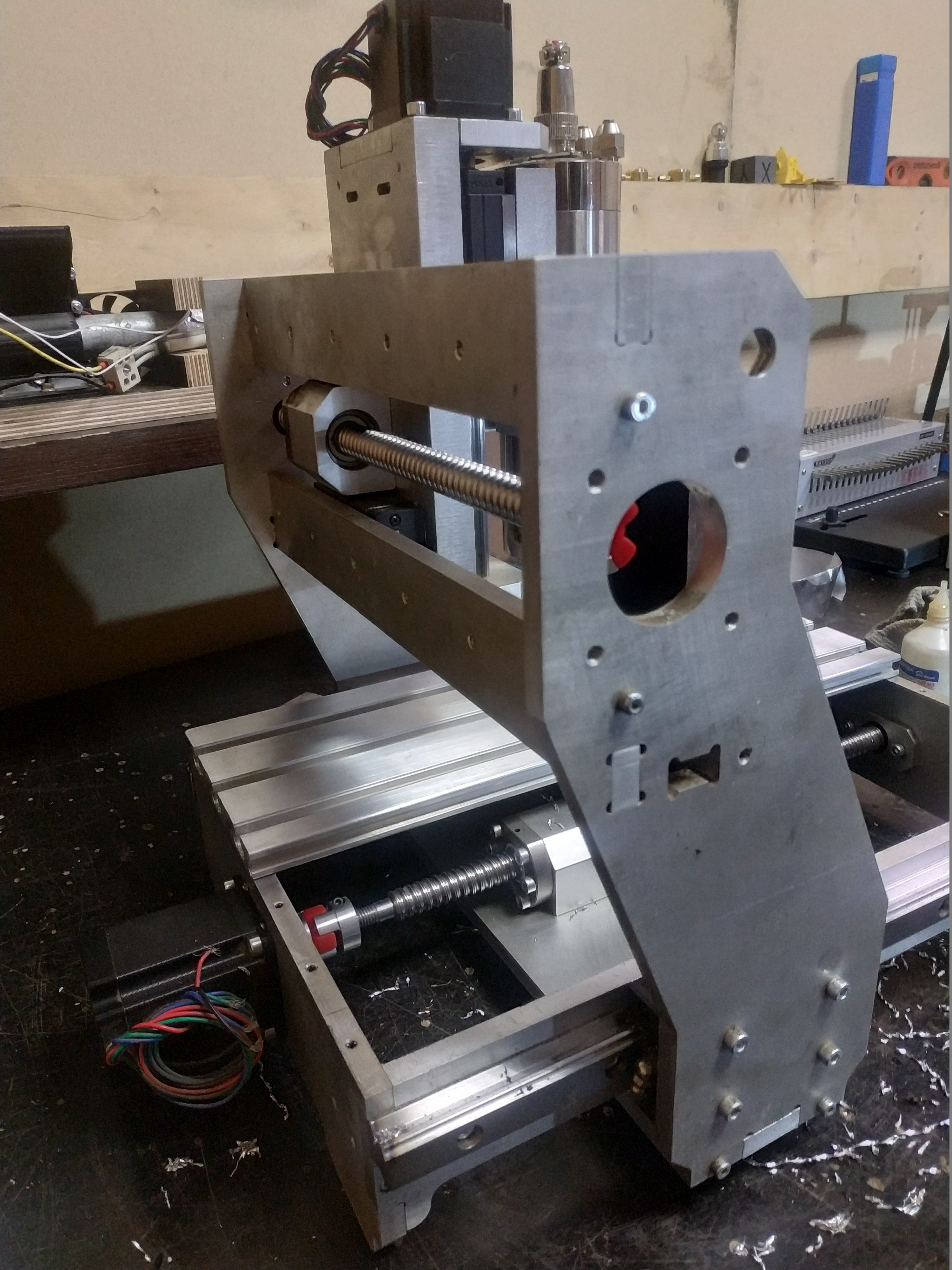

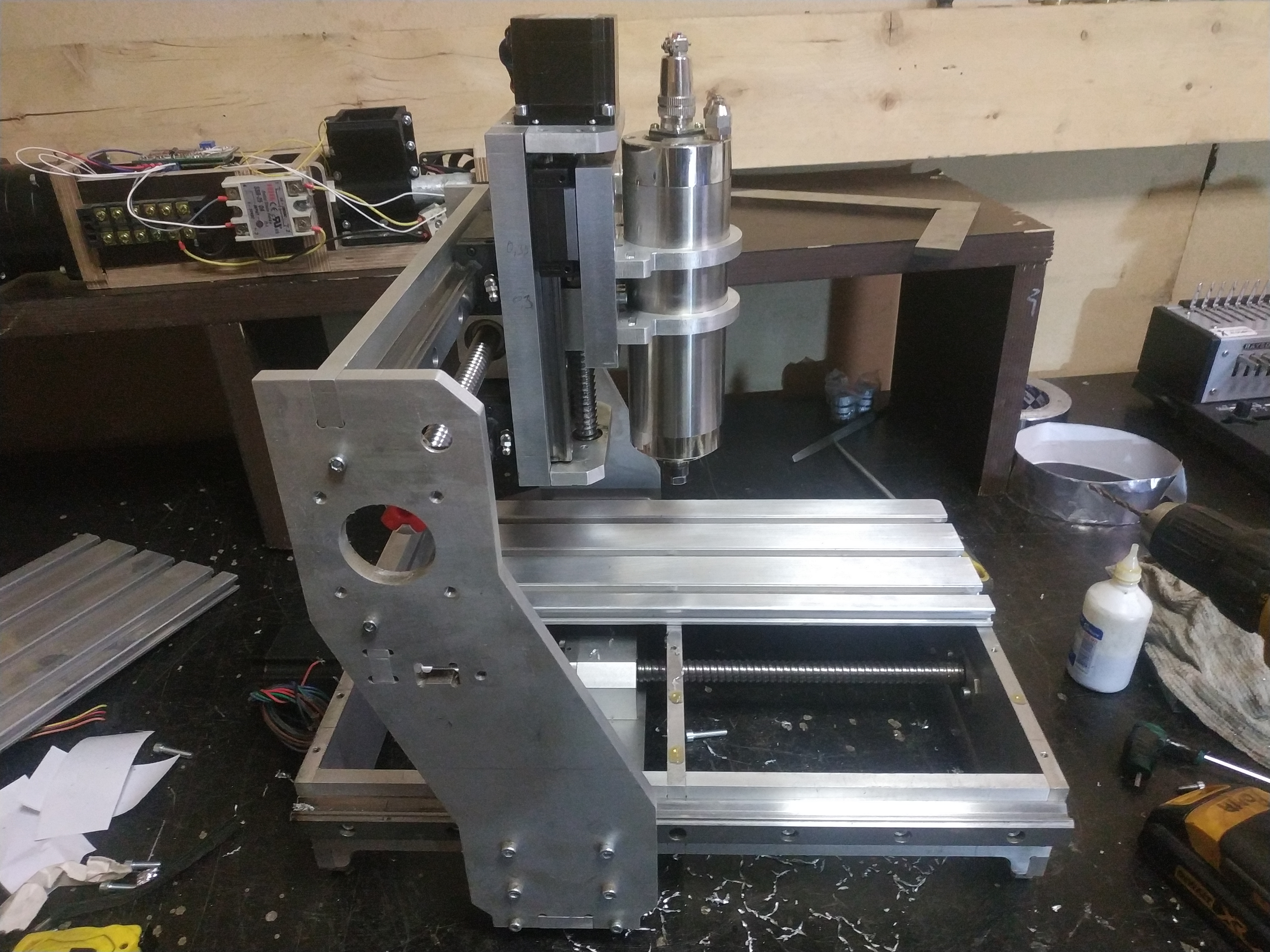

Всем привет!
Описание станка, основные характеристики: хоббийный под эксперименты.
Рабочее поле: 200x300x70
Обрабатываемые материалы: текстолит, чутка алюминия
Собираю из то что осталось от старых проектов.
Пока в процессе механика. Знаю есть куча недочётов пагубно влияющих на жесткость, но что есть то и горожу :hehehe:
По X, Y 20 рельсы с удлинёнными каретками.
По Z 15.
ШВП простые китайки 1605.
Шаговики 57 пока что 1,2 Hm, посмотрю как себя покажут.
Шпиндель 1,5 КВт диаметром 65мм. ER11 цанга.
Остальное будет навешиваться в процессе.
Из дальнейших действий - кабельканалы и провода.

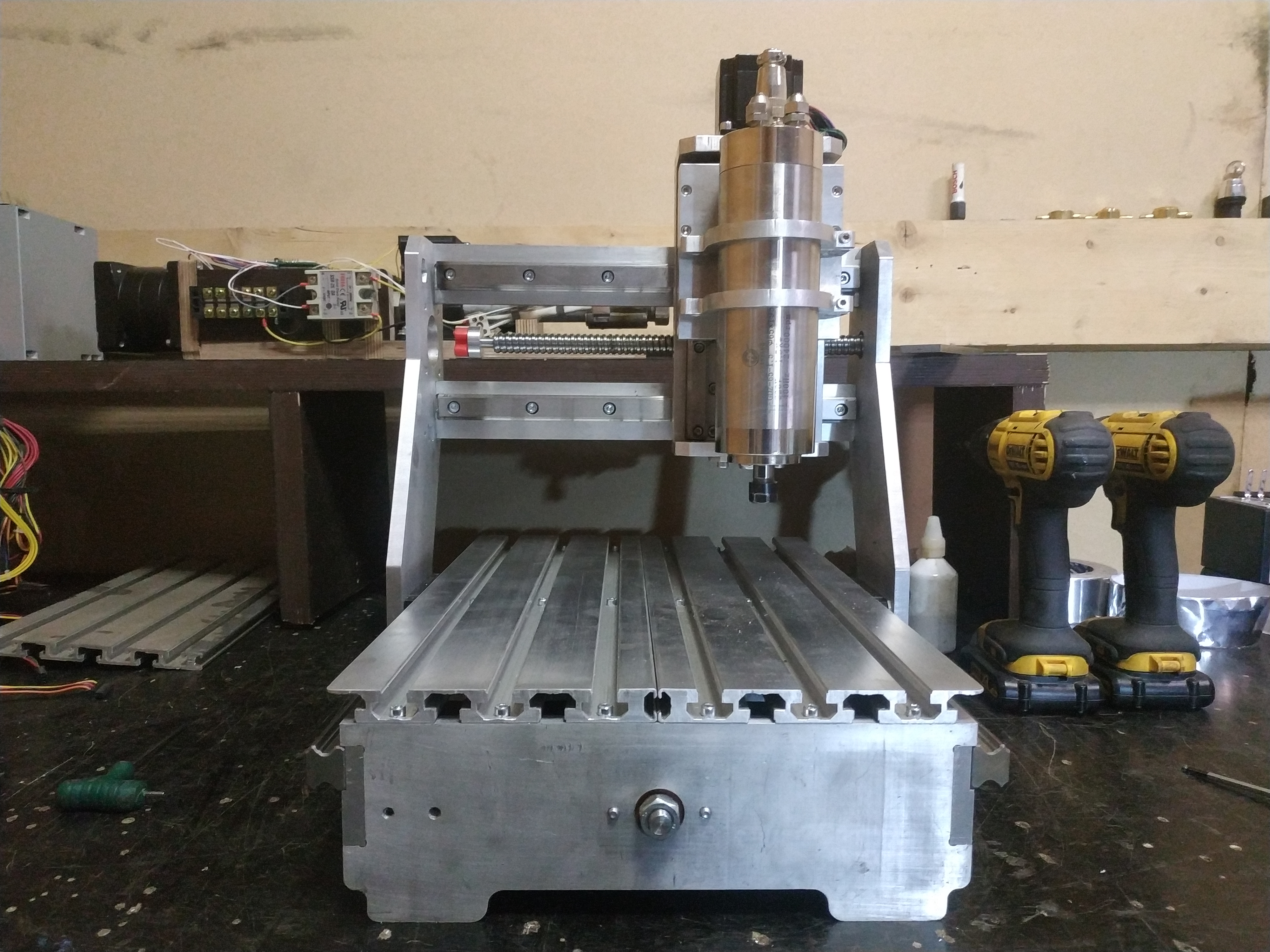

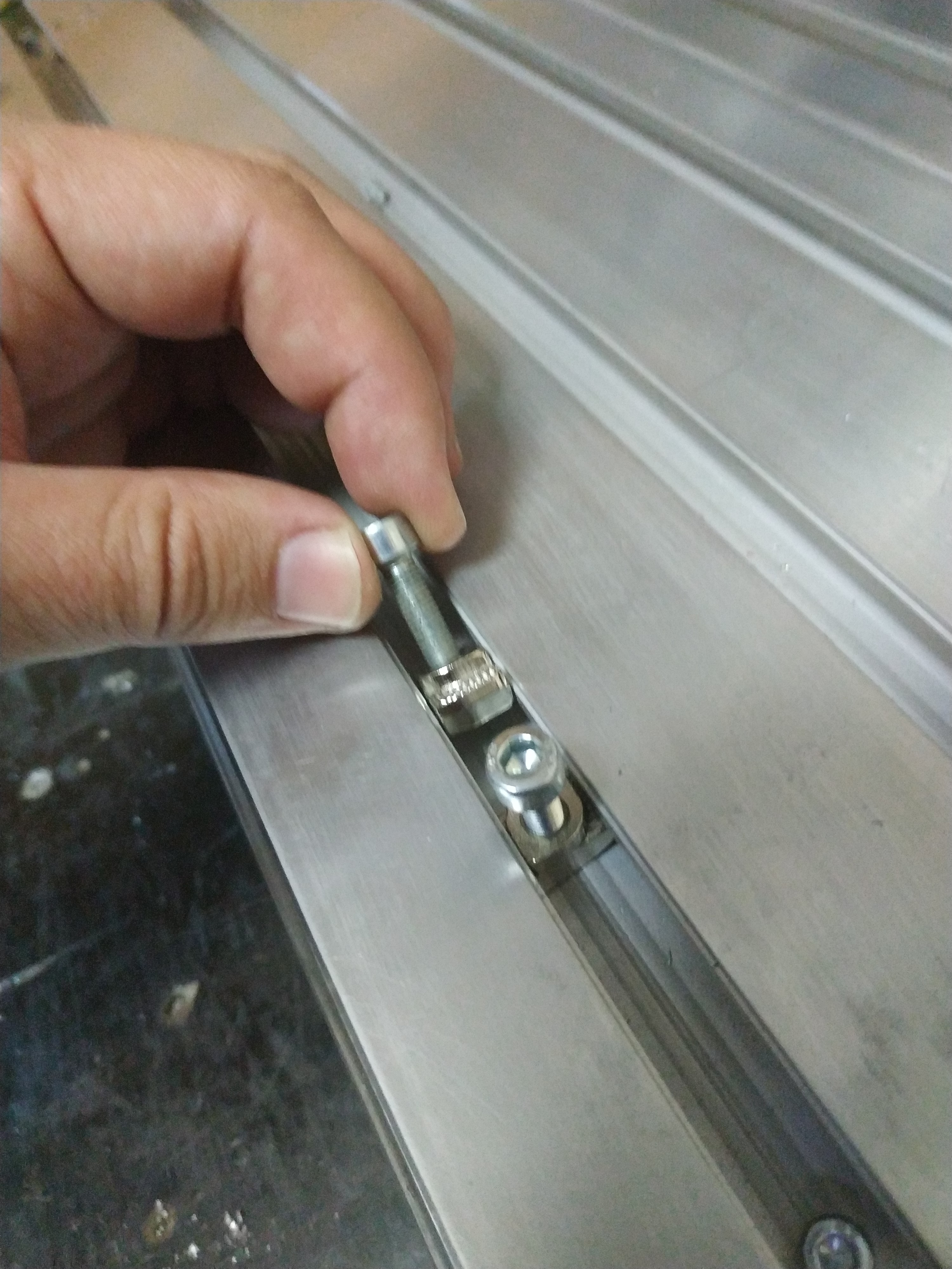

интересно, как сухари в T-пазы стола будешь заводить?
Опора швп сделана на одном подшипнике? у обычных подшипников продольный люфт около десятки

зато не потеряются! :)

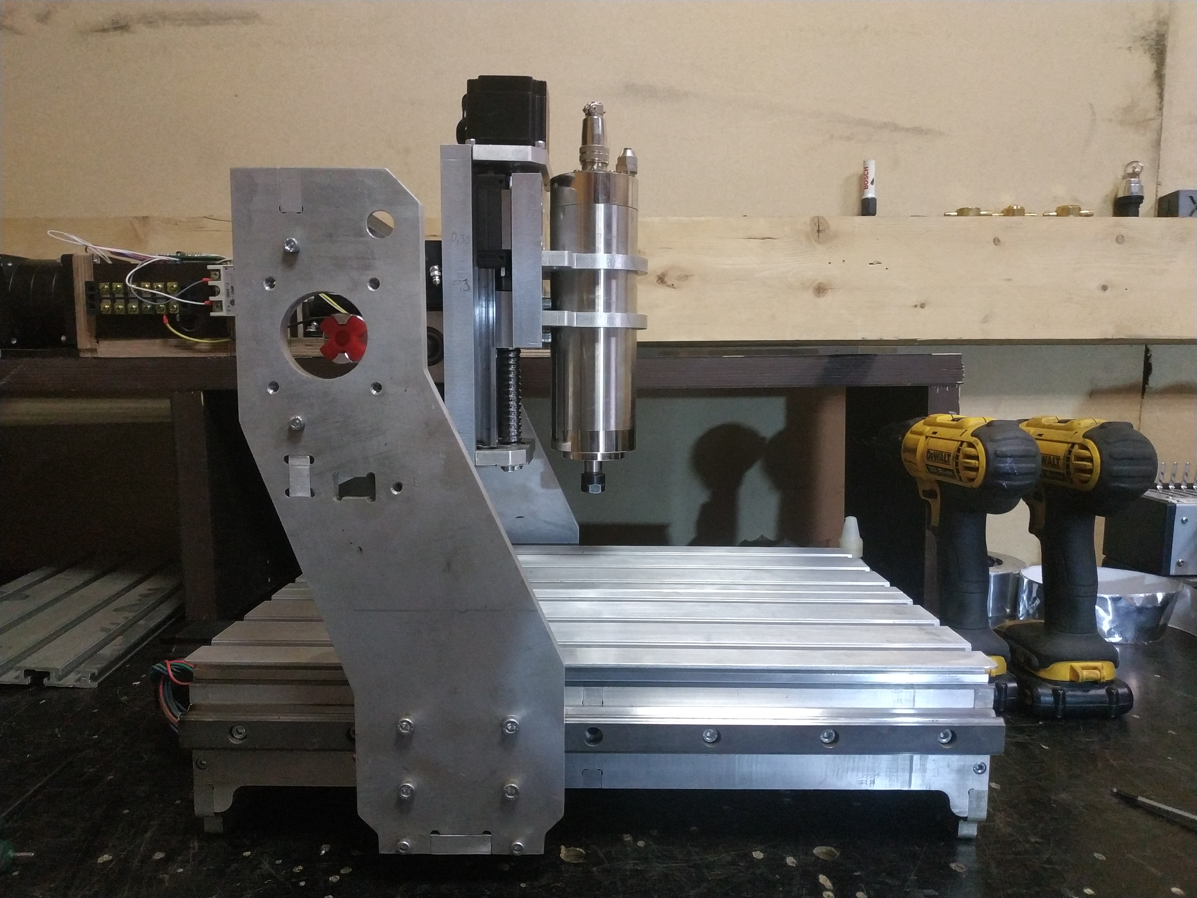

А что в качестве опоры ШВП?
зачем на Z свисающий вниз край? Вроде хода с запасом. проще было каретку по средине пластины разместить и хомуты сверху-снизу, если крепеж мешает.
И потрал просит хотя-бы 2-ю пластину на всю высоту, а-то висячие вылы получаются из рельс.

Mamont писал(а):интересно, как сухари в T-пазы стола будешь заводить?
Как вариант стол крепить через паз самого профиля винтами ISO 7380. В столе просверлить сквозные отверстия для затяжки винтов.

Samodelkin 88 писал(а):Как вариант стол крепить через паз самого профиля винтами ISO 7380. В столе просверлить сквозные отверстия для затяжки винтов.
Или просто в потай.

Крепление шпинделя меньшая из его бед, бока у портала тонковаты, но силовая обработка ему не светит в любом случае.
С такими гайками не вижу сложностей. (3091 просмотр) <a class='original' href='./download/file.php?id=183724&mode=view' target=_blank>Загрузить оригинал (1.93 МБ)</a>

Mamont писал(а):Опора швп сделана на одном подшипнике? у обычных подшипников продольный люфт около десятки
Классический 6000zz. Как поедет посмотрю индикатором, а в целом точности в десятку под мои задачи достаточно.

and.ksp писал(а):Крепление шпинделя меньшая из его бед, бока у портала тонковаты, но силовая обработка ему не светит в любом случае.
Просто это место можно сделать лучше практически ничего не меняя.

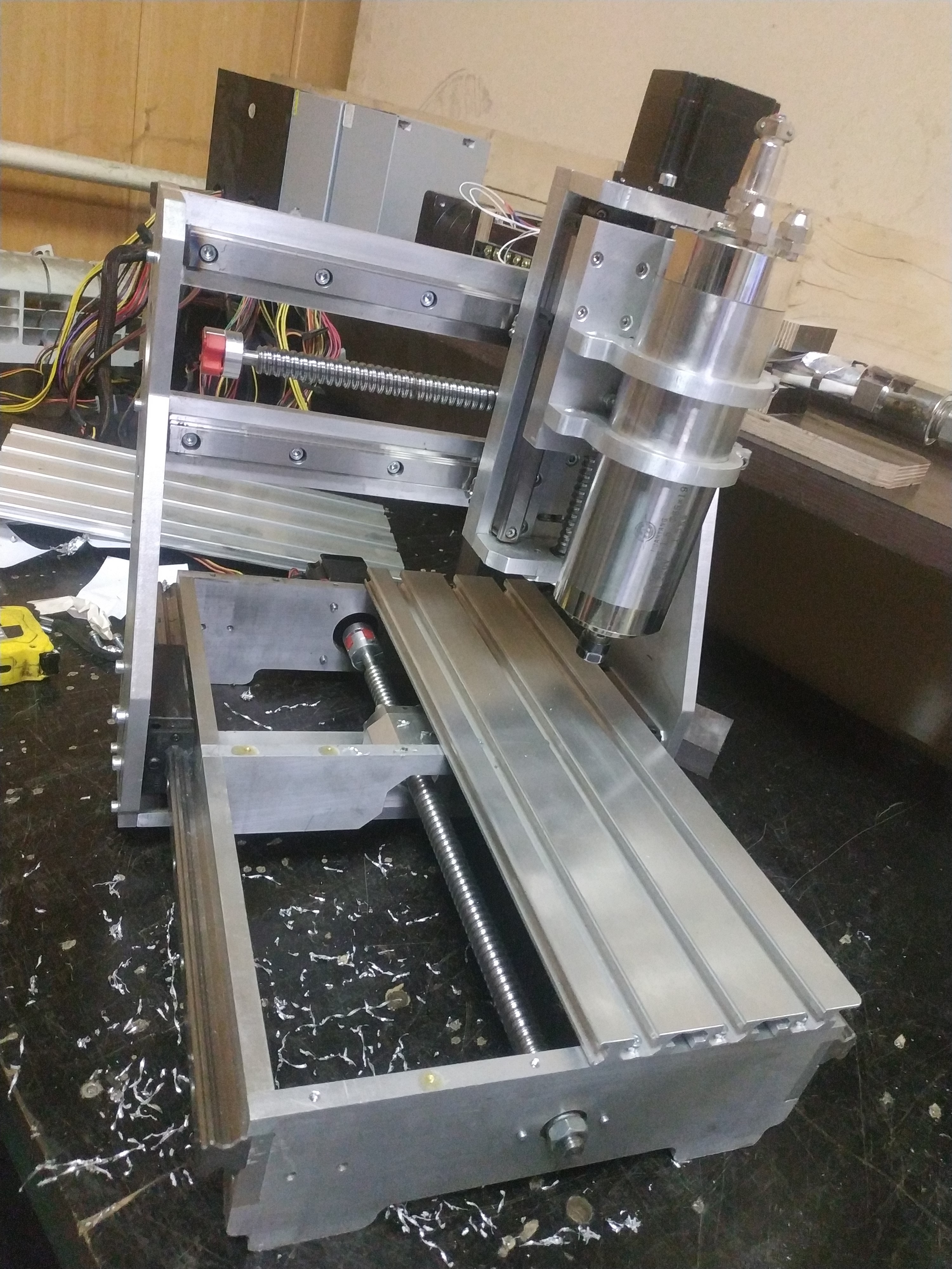

Проводчки и шланги прикручены :pliers:
