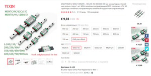

Не смешите народ. Цены на рельсы с каретками соразмерны с валами. Вот на Али взял первого попавшегося китайца с 16-ми валами и 15-рельсами длинной 600мм для сравнения. Не реклама китайца, для подтверждения цен.adc-not писал(а): На рельсы денег нет. Не все себе могут позволить станки за пару лямов.

Китай taobaoadc-not писал(а): На рельсы денег нет
Направляющий рельс HG20 * 0,1 м цена ¥ 7,50
Квадратный слайдер HGH20 1 шт цена ¥ 28,00
Фланцевый слайдер HGW20 1 шт цена ¥ 30,00
