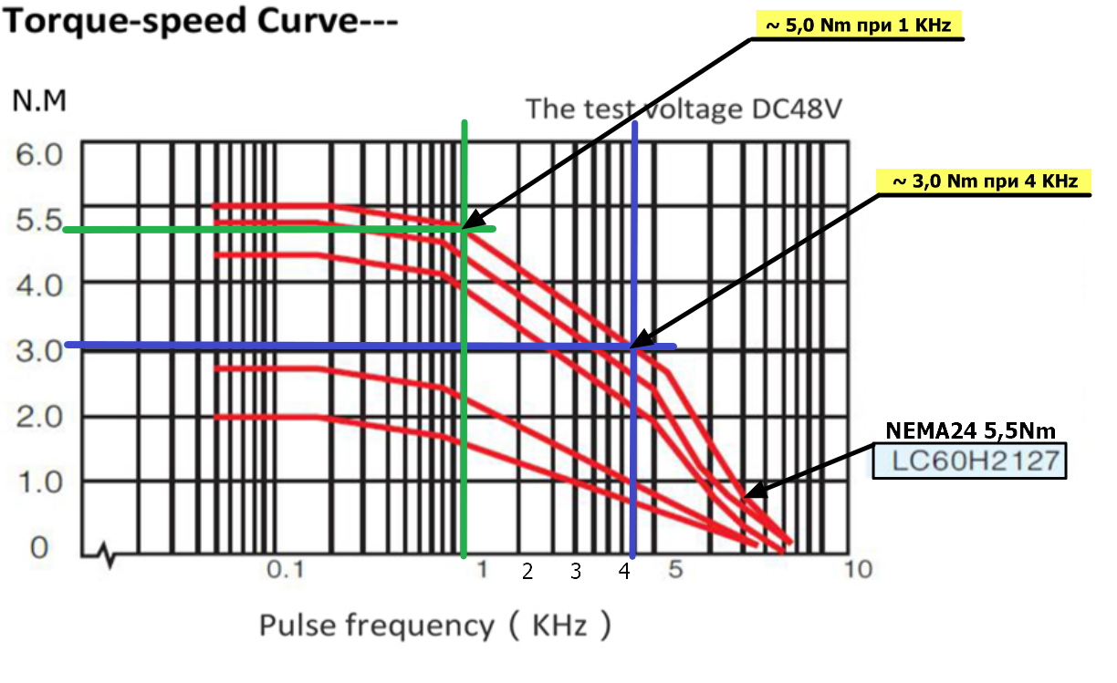

Такой график для этого мотора нашел, как я понял, взаимосвязь частоты импульсов и мощности.
Grafik.jpg (7445 просмотров) <a class='original' href='./download/file.php?id=183536&mode=view' target=_blank>Загрузить оригинал (344.39 КБ)</a>
То есть, если я правильно понял, то если выставить 4000 импульсов (4KHz) на 1 оборот двигателя, то мощности у мотора будет в районе 3 Нм (их 5,5 Нм возможных)
И если выставить 1000 импульсов (1KHz) на 1 оборот двигателя, то мощности у мотора будет в районе 5 Нм (их 5,5 Нм возможных).
Правильно?

Hugo писал(а):Правильно?
нет.....
нет.....
Как этот график тогда прочитать, научи?
Gestap
Сообщения: 890
Репутация: 1089
Re: Вращающиеся гайки
Сообщение Gestap »
Hugo, это видимо график падения момента в зависимости от скорости

Не уверен, но возможно это график зависимости крутящего момента от частоты на входе драйвера, но непонятно при каком микрошаге...
Скорее всего, при полном шаге (200 шагов на оборот).
Тогда получается, что на частоте 1000 Гц (5 об/сек, или 300 об/мин)кривая момента практически горизонтальная, т.е. момент в районе номинальных 5Нм.
Далее, с увеличением частоты (читай, оборотов вала) момент падает, и на частоте 4кГц (20 об/сек или 1200 об/мин) момент порядка 3 Нм.
Ну и затем он продолжает стремительно падать с дальнейшим ростом оборотов....

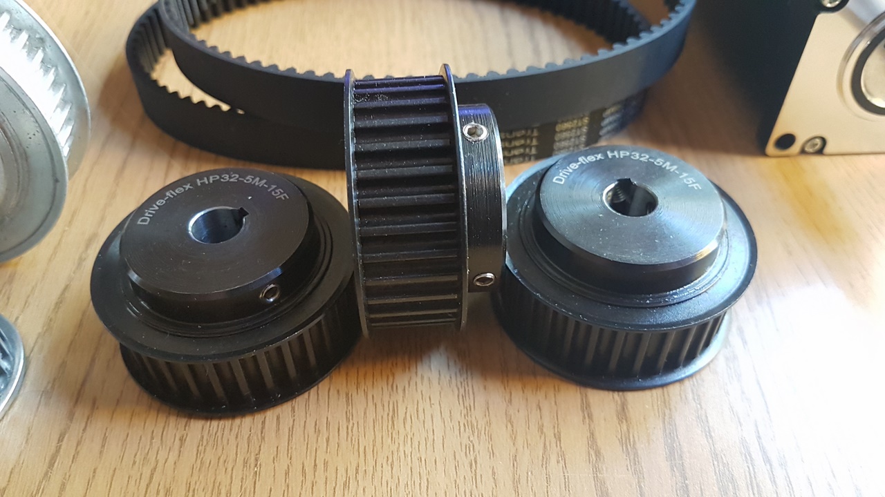

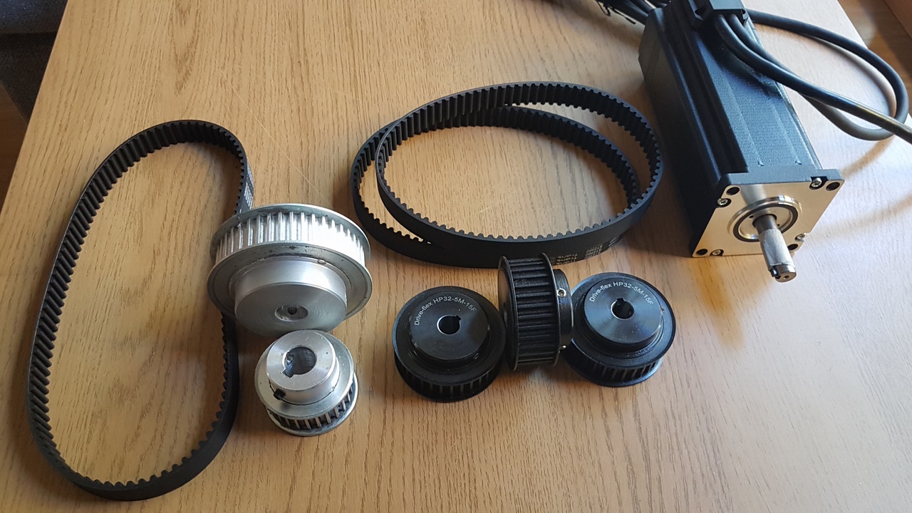

nik1 писал(а):Беру тут, стальные очень приличного качества
Ал тоже нормуль
Цена более чем вменяемая
https://www.beltingonline.com/20-tooth- ... m-15f-7776
Спасибо за ссылку. Заказал по интернету, через дней 5, уже курьер привез на дом. Быстро работают, мне надо было пазы под шпонку сделать, 2 винтовых крепления, + расточить отверстие на 10мм (по умолчанию 8мм). Купил у них и ремни, попробую. Транспорт 25 евро в Европу (ускоренный в течении 3 дней должны привезти - 25 евро, и 15 евро если в течении недели)
Итого 3 шкива + 3 ремня + доставка 105 евро.
Качеством очень доволен. Сегодня посадил шкивы на моторы, крутил со скоростью более 1800 об/мин, на глаз биений нет, крутятся ровненько.... не сравнить к китайскими...
Как бы не сглазить, завтра буду тэстить с ремнями и посмотрю как моторы таскают портал.
Итого редукция у меня получилась на вращающейся гайке 44:32 (большой - малый шкив)
шкивы черного цвета пришли с Англии (алюминиевые - китайские)

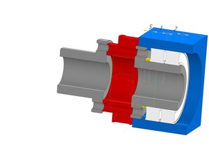

Здравствуйте. Возможна ли такая вращающаяся гайка? Если да, как зафиксировать подшипники на гайке? Клей-фиксатор?

Nickoperator писал(а): ↑ Возможна ли такая вращающаяся гайка?
У гаек ШВП с фланцем есть только одна поверхность, выполненная с гарантированной точностью - задняя плоскость фланца, она перпендикулярна оси гайки.
За геометрическую точность остальных поверхностей, в том числе и той, на которую Вы хотите насадить подшипник, производитель гаек не заботится.

Хм.. Если подшипники сажать на гайку с фиксатором в кондукторе для первоначальной соосности. А жидкий фиксатор заполнит зазоры и отвердеет?
