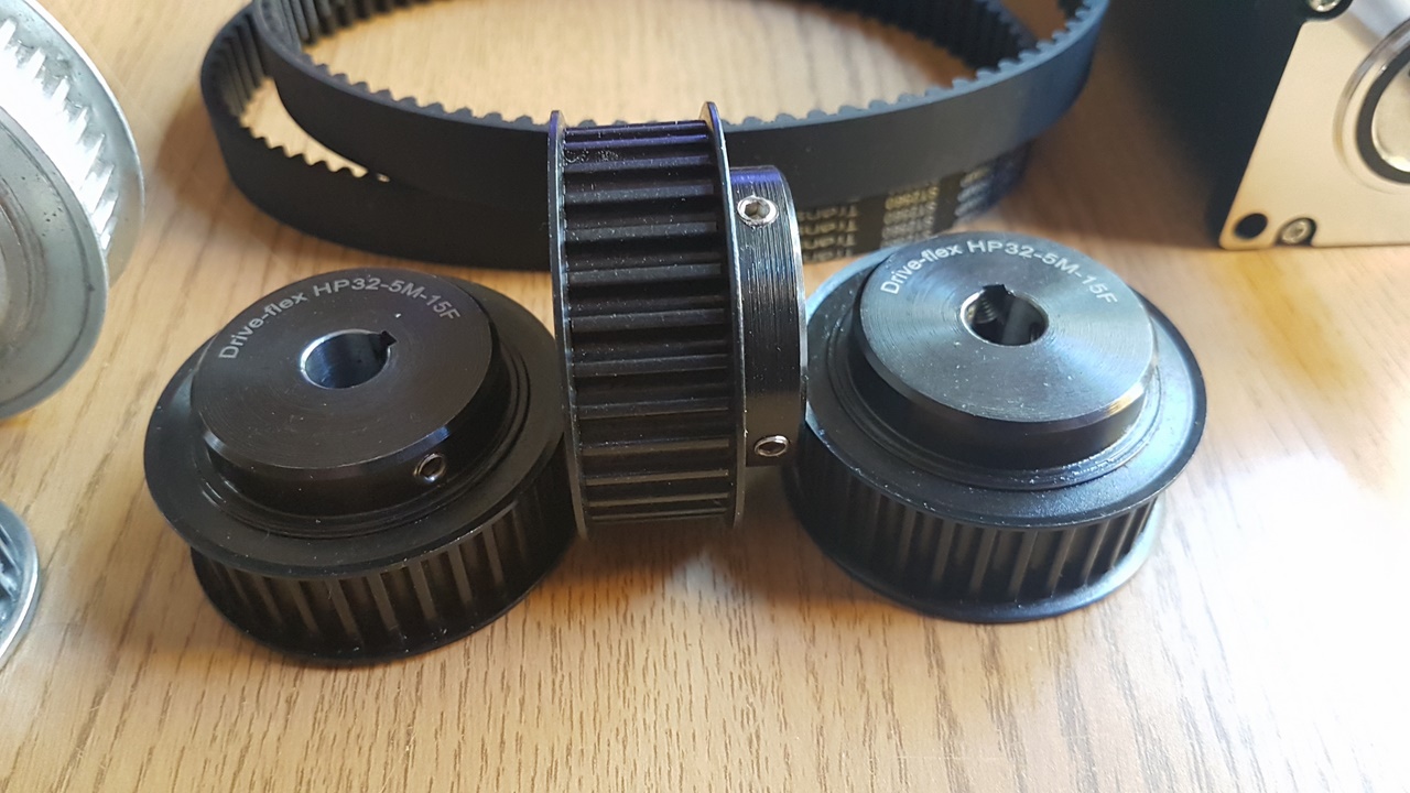

nik1 писал(а):Беру тут, стальные очень приличного качества
Ал тоже нормуль
Цена более чем вменяемая
https://www.beltingonline.com/20-tooth- ... m-15f-7776
Спасибо за ссылку. Заказал по интернету, через дней 5, уже курьер привез на дом. Быстро работают, мне надо было пазы под шпонку сделать, 2 винтовых крепления, + расточить отверстие на 10мм (по умолчанию 8мм). Купил у них и ремни, попробую. Транспорт 25 евро в Европу (ускоренный в течении 3 дней должны привезти - 25 евро, и 15 евро если в течении недели)
Итого 3 шкива + 3 ремня + доставка 105 евро.
Качеством очень доволен. Сегодня посадил шкивы на моторы, крутил со скоростью более 1800 об/мин, на глаз биений нет, крутятся ровненько.... не сравнить к китайскими...
Как бы не сглазить, завтра буду тэстить с ремнями и посмотрю как моторы таскают портал.
Итого редукция у меня получилась на вращающейся гайке 44:32 (большой - малый шкив)
шкивы черного цвета пришли с Англии (алюминиевые - китайские)
