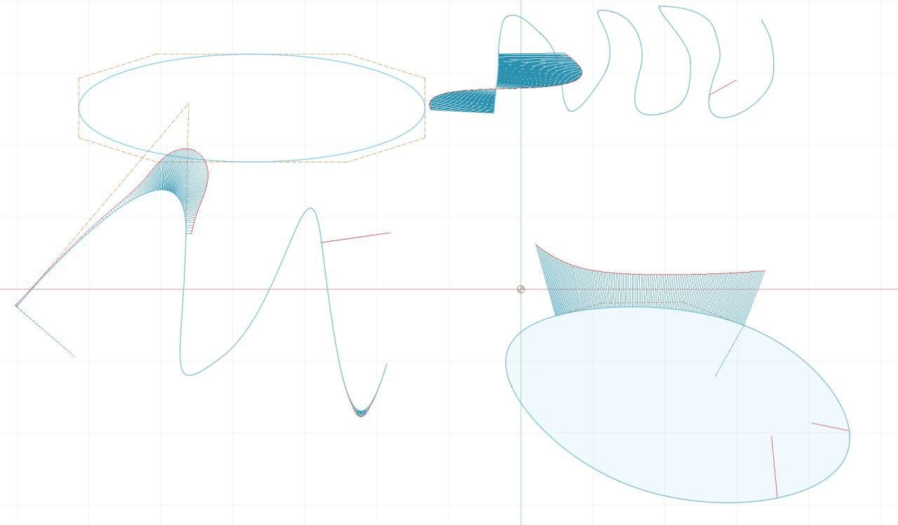

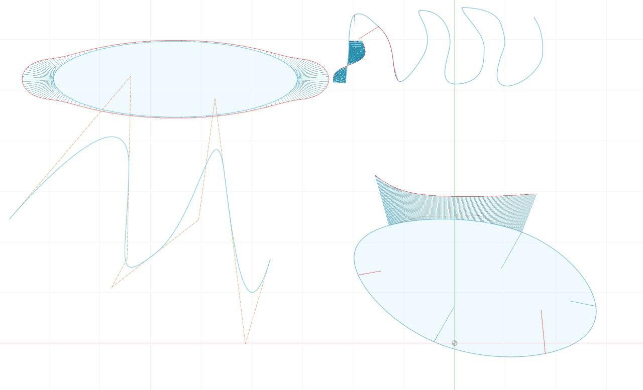

sima8520 писал(а):Перед переносом dxf файла в кад всегда кидаю его в корел, там видны все огрехи
Тут наоборот, можно приколы словить с ним. Эскпорт из корела делает кучу косяков в DXF. Во первых там сплайны изначально по другому описаны, и других порядков. Изначально это б-спланы, эскпортируются в нюрбс. Из этого лезет много косяков. По опыту - если экспортируете из корела, лучше всего в нём работает эскопрт в svg. Встроенных конвертеров в dxf в нём несколько разных годов, и все они так или иначе косячят/несовместимы нормально с fusion.
Это хорошо видно если включить отображение кривизны(curvature справа) - первый/второй сегмент сплайна будет нормальный, а дальше всё сваливается. похоже на ошибку с накоплением/переполнением погрешности или что-то подобное.
То есть ошибки две, первая - косячные процессоры экспорта в кореле, вторая - fusion может не понимать кривых очень высоких порядков.
вот примеры экспорта из корела - первые две видно что с разными косяками, третья это svg - он экспортируется как контролфрейм и более менее адекватно.

Ого, не думал, что все так сложно) Вообще я в основном качаю файлы в cdr и в инкскейп пересохраняю в dxf ничего не меняя в самом файле. Если качать сразу в dfx - та же проблема, проверял неоднократно. Как я понимаю, самый адекватный вариант сохранять в svg?

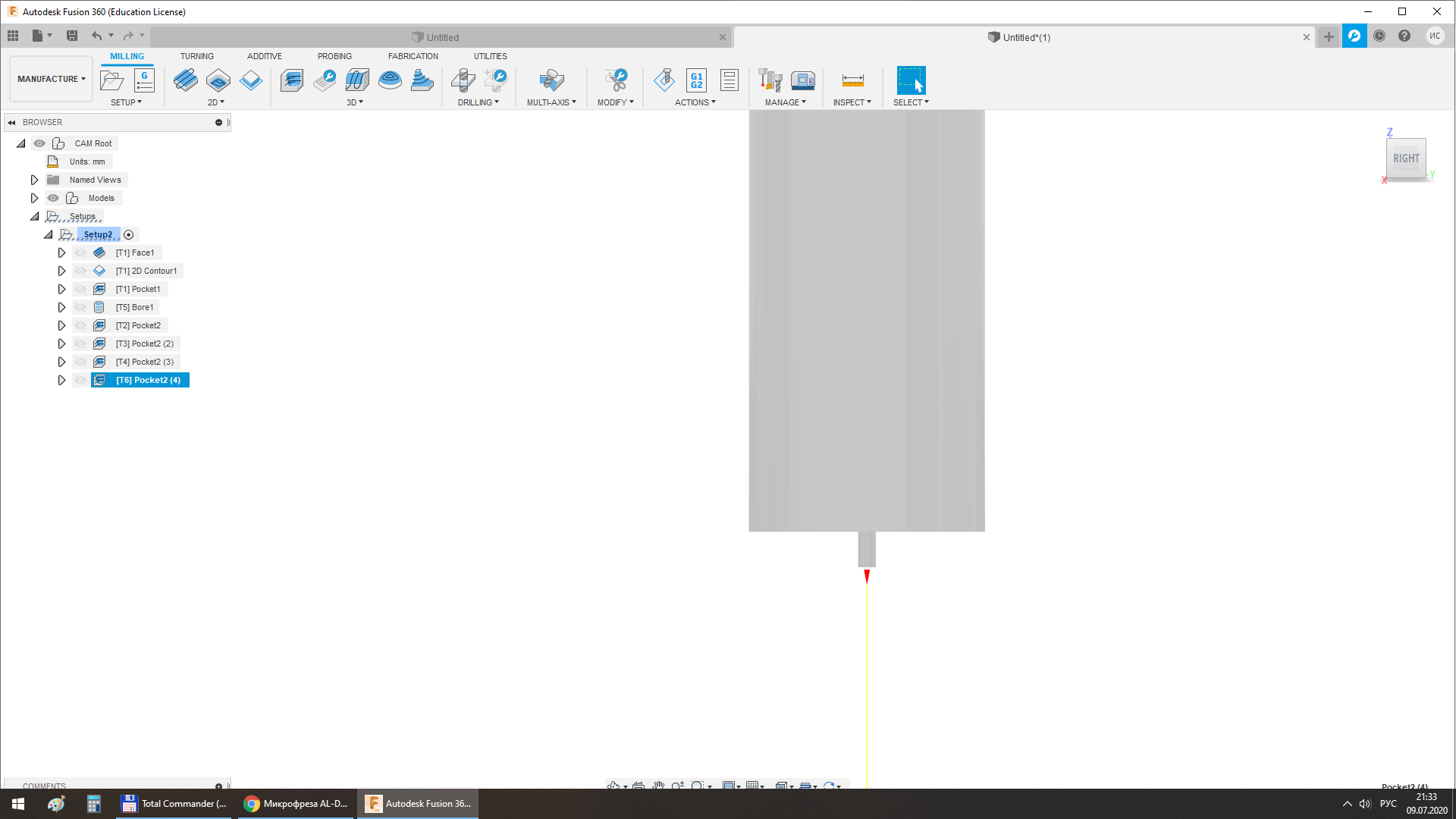

кто подскажет, можно ли во фью задать реальный размер фрезе, у которой режущая часть переходит в хвост под углом 10 градусов?
Вот типа такой фрезы можно сделать во фью?
https://cncbit.ru/product/2220/
А то как бы в таком виде фреза не информативна

Вроде, можно было инструмент создать по эскизу.
Re: Fusion 360
интернет об этом не знает. не подскажешь как в поиске задать?

sima8520, посмотри тут, что-то похоже вроде. https://www.google.com/search?client=fi ... DsQ4dUDCAs
Re: Fusion 360
спасибо, попробую сегодня!
