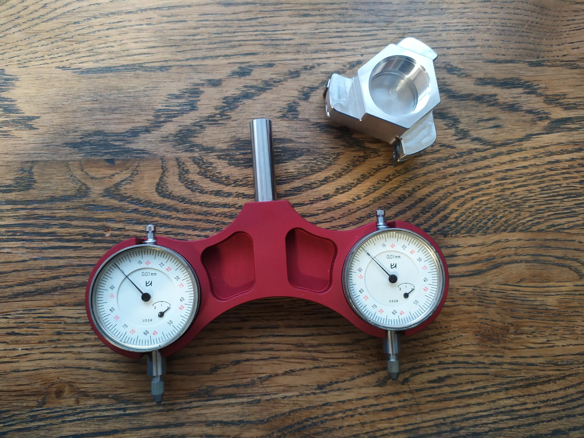

Всем привет.
Пришел ко мне сегодня такой вот наборчик
SetMD.jpg (5258 просмотров) <a class='original' href='./download/file.php?id=188947&mode=view' target=_blank>Загрузить оригинал (436.35 КБ)</a>
Максим, большое спасибо!

Сколько стоит это дело?
4500 + 3500 ?
Сообщения: 3310
Re: MD-CNC легкие станки по металлу,сковородочка,шпинделемер.
А если взять у китайцев головку BAP300/400R-40 c внутренним диаметром посадки 19мм и проточить и нарезать внутри резьбу М22 как в гайке ER16 :thinking: . Вроде как проще, в половину дешевле и красивше сковородка получится...
если копнуть в историю viewtopic.php?p=481866#p481866 то будет видно что это уже пройденый этап. нормальный рабочий вариант но самодельные грызут веселей а также позволяют врезатся в середину вертикально. кстати валяется 3шт китайских фрезы под расточку может кому надо пишите.
