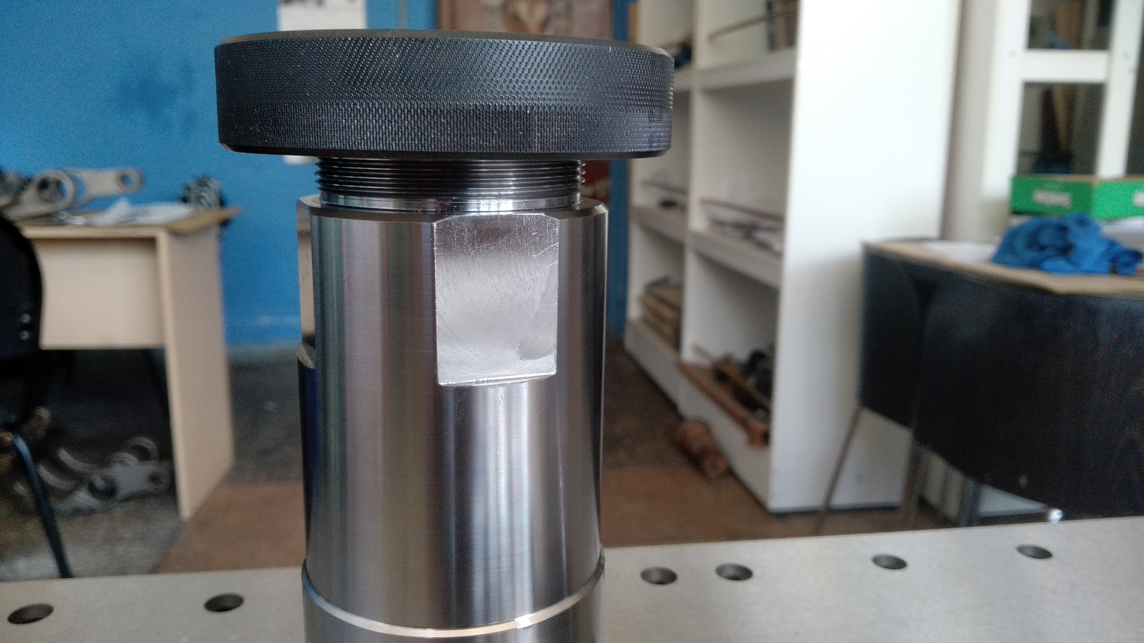

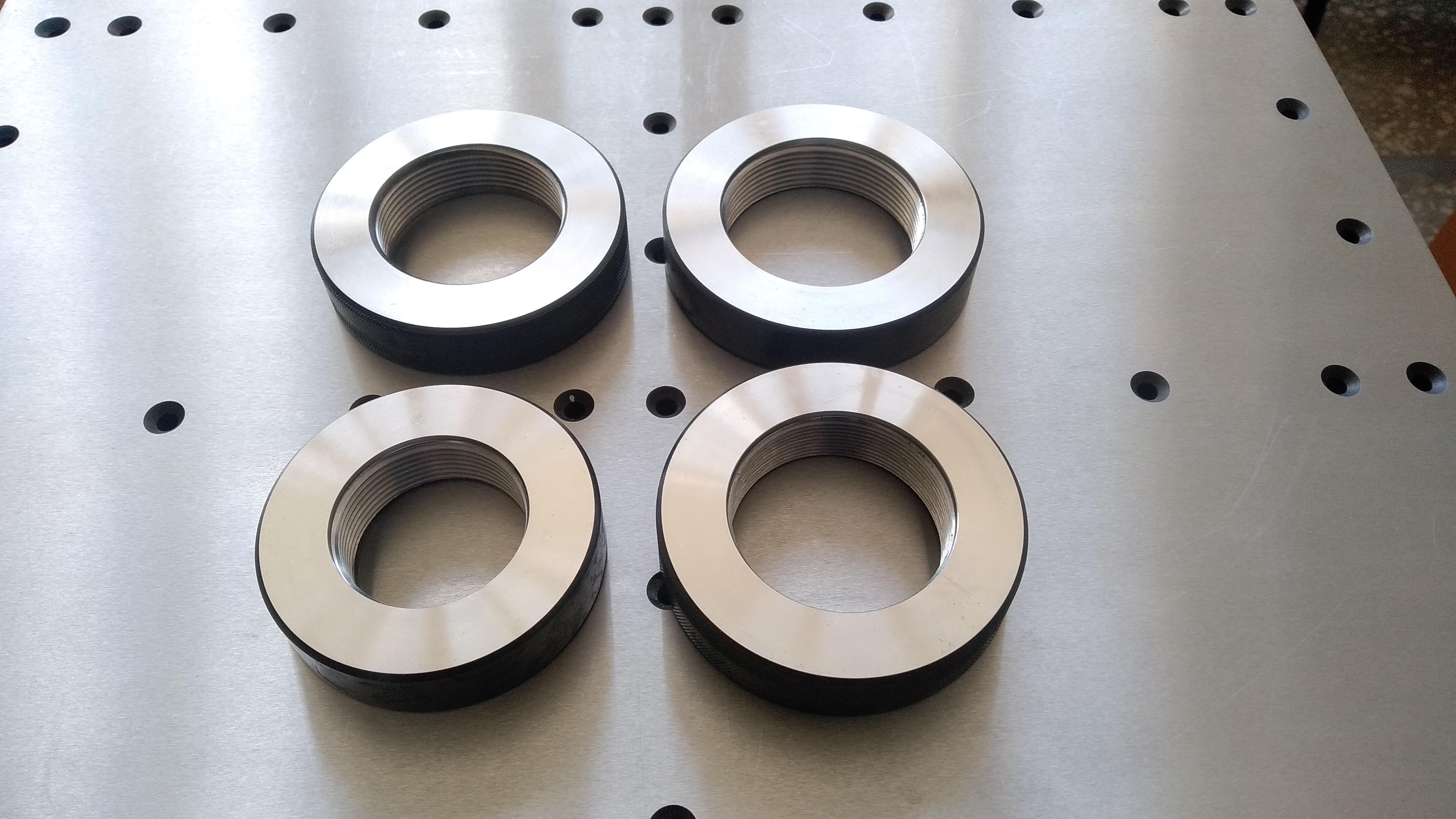

IMG_20200516_123316.jpg (17452 просмотра) <a class='original' href='./download/file.php?id=181407&mode=view' target=_blank>Загрузить оригинал (3.15 МБ)</a>

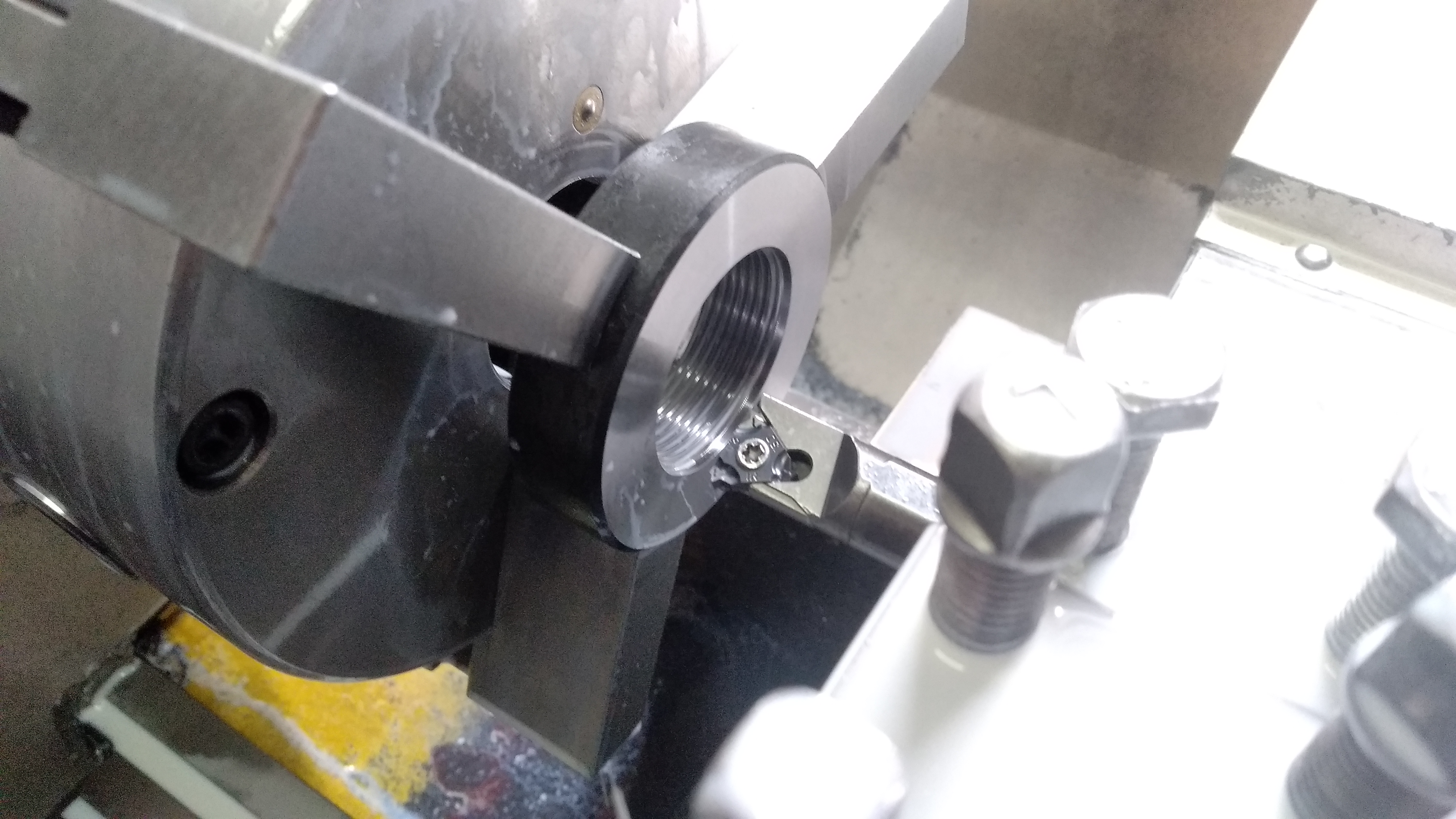

Давно хотел сделать кольца, наконец дошли руки до них. Часто бывают нужны и пробки и кольца М54х2, М50х2, М50х1.5, М42х2. Пробки какие то были, какие то докупили, а кольца решили не брать, т.к. есть микрометр. Но случается и так, что ответные детали не накручиваются друг в друга.
Поэтому сделал заготовки из 40Х, отнес в термичку, закалили их единиц 35-40. Ну и снова токарка. Немного процесса Понятно, что резцом делать калибр это так себе затея, но для наших целей годится. Главное, чтобы детали скручивались.
Другой вопрос как они будут скручиваться. Но это уже личные предпочтения: хочется конечно чтобы без большого зазора. А это уже зависит от точности изготовления кольца.
Делая кольцо исходил из того, что пробка не должна вкручиваться в него. При этом средний диаметр у его резьбы должен быть как можно ближе к среднему диаметру пробки. Ну это мои домыслы. Как делают калибры не читал.
Что в итоге: деталь (винт) приходится делать так, чтобы кольцо прям плотно накручивалось. Иначе потом в ответной детали (гайке) получается болтанка.

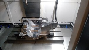

День добрый) Сегодня обрабатывал такую детальку. На черновой использовал быстроподачную фрезу диаметром 20мм Mitsubishi AJX06R 203SA20L. Раньше для черновой использовал обычные корпусные фрезы, нареканий нет, но медленно работают. К тому же у них державка в диаметре такая же как и режущая часть, соответственно в глубоких карманах начинает затирать. Здесь же можно фрезеровать карман глубиной до 100мм. В общем очень понравилась мне эта фреза. Так же ещё приобрели фрезы диаметром 32мм и 16мм.
Сталь 40х
Ар 0.6
Ae 15
Fz 0.6
Скорость резания около 160м/мин. 2600 об/мин, подача 4680мм/мин. С ума сойти)) я алюминий обрабатавыю на меньших подачах) В итоге на паз глубиной 55мм и шириной 32мм ободрал за 23минуты.

RNDL писал(а): ↑ День добрый) Сегодня обрабатывал такую детальку. На черновой использовал быстроподачную фрезу диаметром 20мм Mitsubishi AJX06R 203SA20L. Раньше для черновой использовал обычные корпусные фрезы, нареканий нет, но медленно работают. К тому же у них державка в диаметре такая же как и режущая часть, соответственно в глубоких карманах начинает затирать. Здесь же можно фрезеровать карман глубиной до 100мм. В общем очень понравилась мне эта фреза. Так же ещё приобрели фрезы диаметром 32мм и 16мм.
Сталь 40х
Ар 0.6
Ae 15
Fz 0.6
Толи еще будет :)) Время можно было сократить в раза два, не делая подъем. Думаю это еще нижняя граница пластин на твоем видео.

MGG писал(а): ↑30 сен 2020, 16:58 Думаю это еще нижняя граница пластин на твоем видео.
И верхняя станка) дальше станок пускается в пляс :)

RNDL писал(а): ↑ быстроподачную фрезу
Трёхзубая? По алу работал, скорость отличная, стенки конечно такие остаются, не оставишь...
RNDL
Сообщения: 157
Зарегистрирован: 06 июн 2018, 18:29
Репутация: 67
Re: Железяки
Сообщение RNDL »
Да, трех
