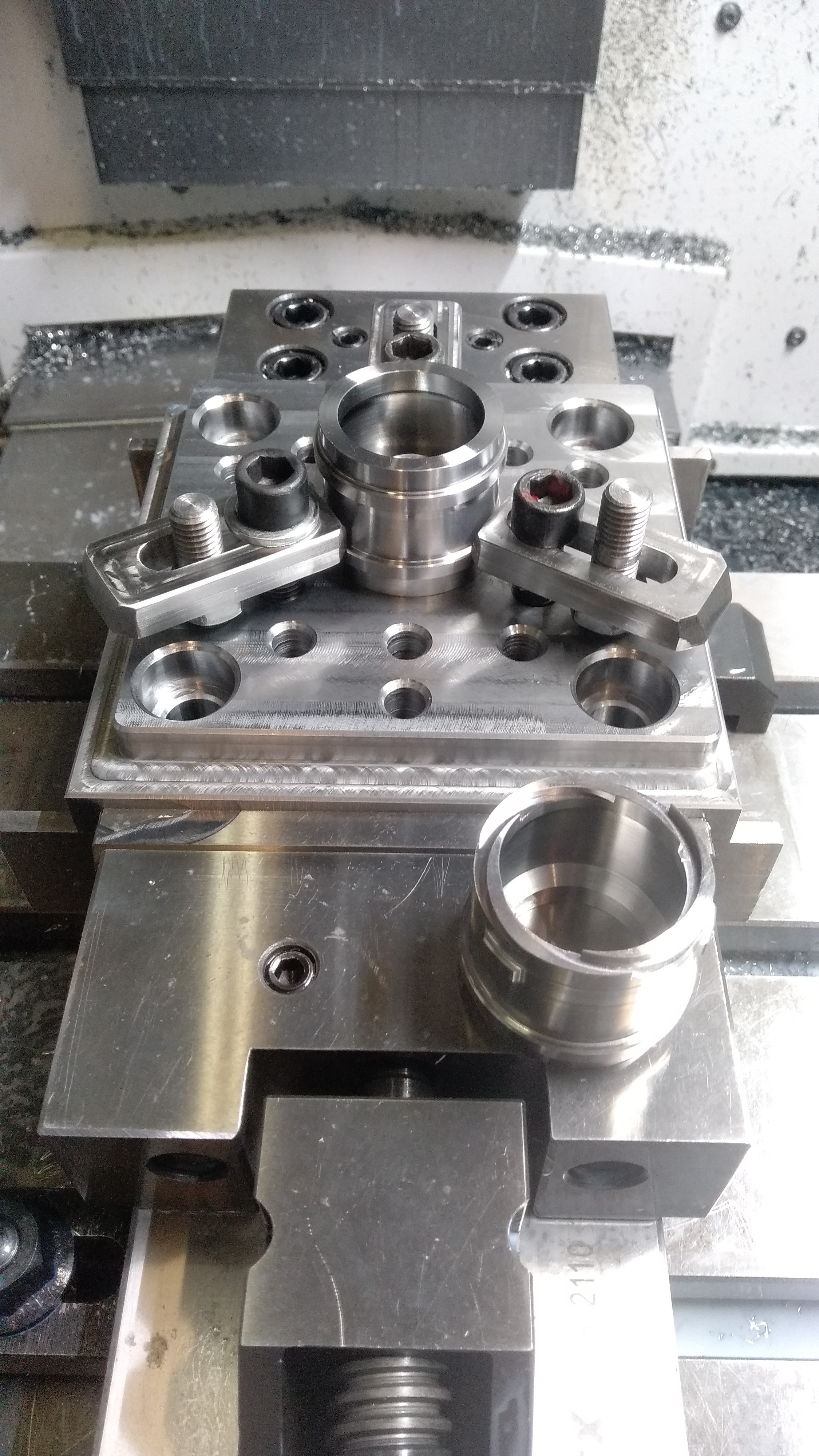

При изготовлении некоторых деталей использование специальной оснастки намного упрощает жизнь как наладчику, так и оператору, да и производству в целом. Другой вопрос, когда деталь можно обработать и без оснастки, но это уже не так весело и продуктивно. Иногда сделать оснастку ( продумать, нарисовать, отфрезеровать) занимает больше времени, чем прогнать небольшую партию деталей. Но если оснастка в дальнейшем будет ещё использоваться, то не грех потратить на это время.
Часто делаем вот такие детали, небольшими партиями, но каждый раз они отличаются ( почти все размеры, но форма примерно одинаковая). Решил сделать для них плиту, в центре отверстие для шайбы. Соответственно для разных диаметров точится своя шайба и прикручивается к плите.
IMG_20200211_123015.jpg (18689 просмотров) <a class='original' href='./download/file.php?id=177529&mode=view' target=_blank>Загрузить оригинал (1.85 МБ)</a>
Сделал побольше отверстий, может пригодятся
02.JPG (18689 просмотров) <a class='original' href='./download/file.php?id=177530&mode=view' target=_blank>Загрузить оригинал (52.91 КБ)</a>
01.JPG (18689 просмотров) <a class='original' href='./download/file.php?id=177531&mode=view' target=_blank>Загрузить оригинал (81.54 КБ)</a>
Прижимы тоже пришлось сделать, т.к. стандартные не подходили. Делались на вот таком очпушенном монстрике:
IMG_20200214_075945_HHT.jpg (18689 просмотров) <a class='original' href='./download/file.php?id=177533&mode=view' target=_blank>Загрузить оригинал (2.26 МБ)</a>
IMG_20200214_075907_HHT.jpg (18689 просмотров) <a class='original' href='./download/file.php?id=177534&mode=view' target=_blank>Загрузить оригинал (1.68 МБ)</a>
Раньше эти детали делались в токарном патроне, но не всегда удается поставить ровно деталь, при зажиме все равно она кренилась немного. И не всегда глубина спирального паза оказывалась в допуске 0,1мм. Сейчас же все ровно, проблем нет)

А почему не в токарном патроне делали деталь что в 1 посте? На столе даже установлен
Re: Железяки
Из за буртика будет плохо зажимать
И выставлять вертикальность надо будет обкатывая с двух сторон
А так прижал торцом и если все ровное , то встанет вертикально и держать прижимами будет хорошо
Если бы втулка внутри была сквозная, то обратная цанга было бы в самый раз :)

sima8520 писал(а):А почему не в токарном патроне делали деталь что в 1 посте? На столе даже установлен
RNDL писал(а):Раньше эти детали делались в токарном патроне, но не всегда удается поставить ровно деталь, при зажиме все равно она кренилась немного.
sima8520 писал(а):Если бы втулка внутри была сквозная, то обратная цанга было бы в самый раз
Она сквозная. И цангой было бы гораздо удобнее конечно. Может когда нибудь сделаю) Просто их надо штук 5 разного диаметра.

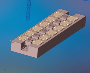

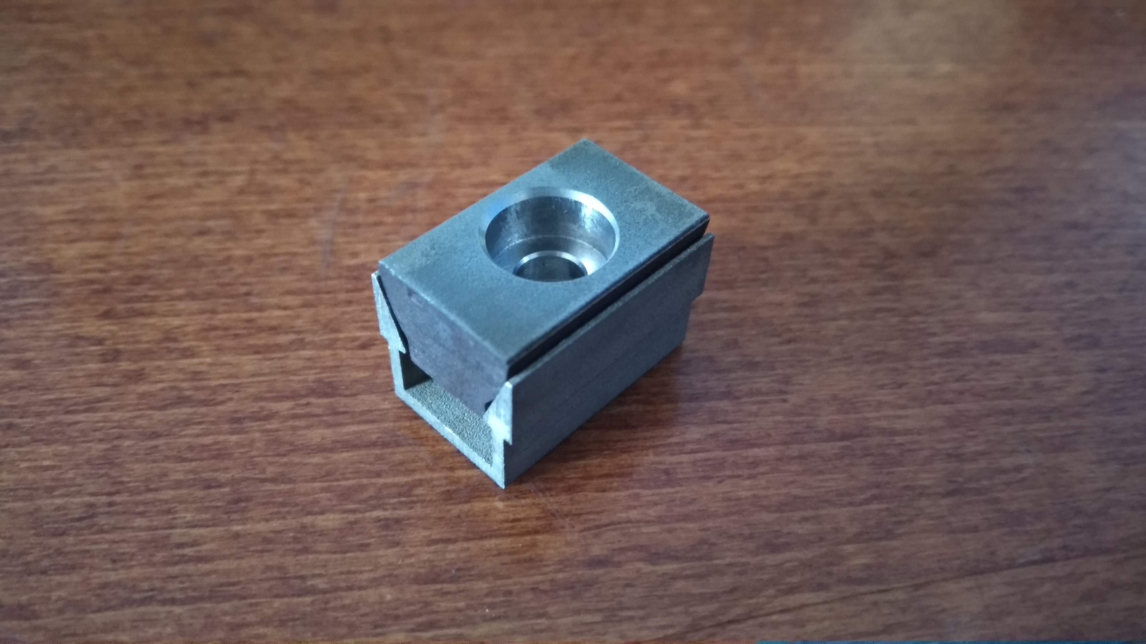

Кто смотрел на ютубе Titans of CNC или Saunders machine works (NYC CNC) наверняка видели всякие прижимы типа pitbull и т.д. Насколько я понял производит их Mitee Bite. Давно чесались руки сделать подобные прижимы. Благо на сайте производителя имеются 3д модели всей линейки. Решил сделать Uniforce Clamps, состоит из двух частей. Сначала профиль вырезал на эрозии из листов 20мм толщиной (одну часть сделал из Д16, другую из какой то стали). Потом на фрезерном просверлил и сделал цековку.
Были сомнения, смогут ли удержать такие прижимы довольно мелкие детали. На мое счастье все работает отлично)) Доволен как слон)
На сайте много всего интересного, в планах сделать питбулли.
IMG_20200630_072111_HHT.jpg (16848 просмотров) <a class='original' href='./download/file.php?id=183302&mode=view' target=_blank>Загрузить оригинал (2.82 МБ)</a>
Немного фоток Ps Обратные цанги там тоже есть

RNDL писал(а): ↑ Сначала профиль вырезал на эрозии из листов 20мм толщиной (одну часть сделал из Д16, другую из какой то стали). Потом на фрезерном просверлил и сделал цековку.
Давно к pitbull присматриваюсь. И меня витает мысь на 3D принтере таких напечатать. Деталька готовая будет за одну операцию и по твердости выходит слегка подкаленная. :roll:
