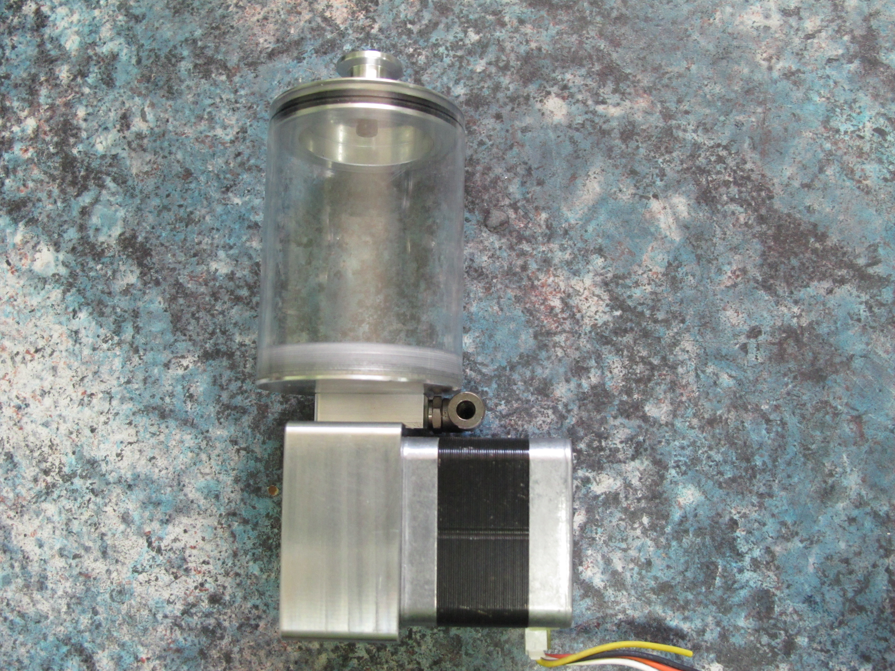

nik1 писал(а): Как по мне для станков с небольшой производительностью туман вполне хороший выбор, но это если хороший дозатор :)
Где почитать о вашем дозаторе? ))
Re: фрезерок по люминю 800х400х170 из профиля
в моей теме про тяжелый станок по алу есть много по ним
последний вариант с самодельным седлом плунжера
полностью разборный
практически удалось победить протечки при простоях и обратную продувку воздухом из смесителя
раньше ставил полностью фирмовый плунжер , но с ними как повезет , есть плотные и не очень
