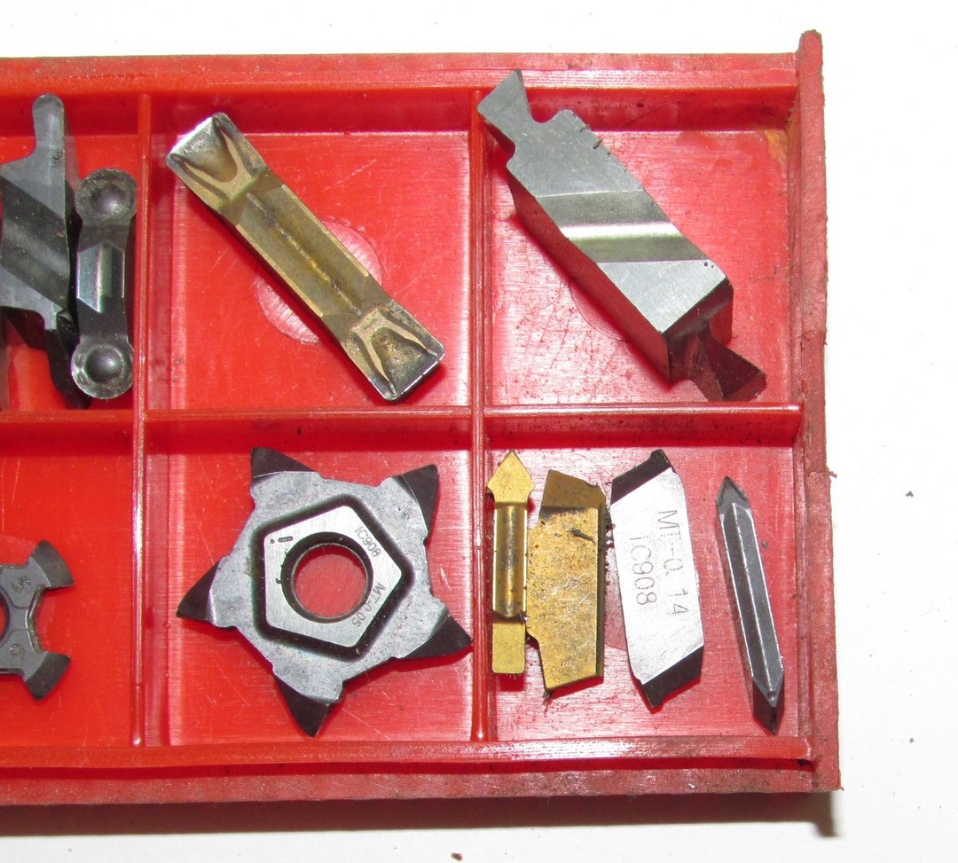

Упорно ищу резьбовую пластину для установки в отрезную державку. Вроде где-то видел, а теперь не могу найти. Очень надо. Если знаете маркировку, напишите.

Если резьба типа крепежная, то можно заточить отрезную пластинку

Полагаю вставка канавочная на глаза попадалась......john1987887 писал(а): Вроде где-то видел, а теперь не могу найти.

У меня что подобное есть, но они без названия.john1987887 писал(а):Упорно ищу резьбовую пластину для установки в отрезную державку.

Тоже мечтаю о таких резбовых пластинках под "отрезной". Но довольствуюсь переточкой паяного.. 90-120 винтов (м6х20) и переточка.. Потом почти 40 минут бегаю подтачиваю угол резца и подстраиваю корректор..
А так перетачивал отрезные пластины когда надо было тестовую скруглённую канавку сделать. Или под стопорное кольцо шириной 0.8мм.
Но боюсь что переточка отрезной не даст того эффекта как паяный. Мне кажется будет быстрее изнашиваться, а пластины нифига не дешевые.

они есть у всех производителей, но сами пластины мягко говоря дефицитjohn1987887 писал(а):Упорно ищу резьбовую пластину для установки в отрезную державку. Вроде где-то видел, а теперь не могу найти. Очень надо. Если знаете маркировку, напишите.
и обычно не в отрезную, а в канавочную, отрезать ими тоже конечно можно, но отрезные обычно отдельной серией
иногда считается что это для swiss type lathe

Эти резцы под пластину СТР я нашел на алике, но там только отрезные резьбовых нигде не проскочило. Из вертикальных резьбовых пластин увидел только TTX32R, но там не понятно насколько она торчит из оправки и хватит ли мне дотянуться до заготовки.SVP писал(а):иногда считается что это для swiss type lathe
Советские напайные пластины я видел. Вот бы такие, только в отрезную державку

Прелесть покупки платинок весом. Большое разнообразие, стоили дешево.
В коробульке собраны образцы чтобы знать что вообще есть на складе. Есть канавочные сферические, канавочные узкие 0,5мм. есть резьбовые резьбу которую никогда не видел .... Резьбовые как отрезные. По маркировке похоже на Iskar https://www.iscar.com/eCatalog/item.asp ... P=M&isoD=1 . В китайские отрезные не все залезет, нужно доработать напильником.

А как ты ими работаешь, они же севшие?

90% новые. Те что севшие на фото, это я с ними работал и в коробочке лежат для того чтобы знать что они есть.john1987887 писал(а):А как ты ими работаешь, они же севшие?

Видео как б/у "севшие" пластинки обдирают
