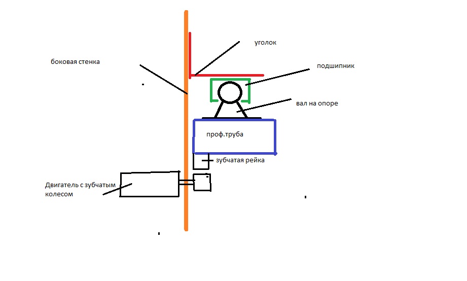

Думаю делать станок габаритами 1.5 на 1м (ещё точно не определился), по иксу валы 20ые, по Y 16ые, по Z тоже 16ые (так как осталась палка как раз на зед)
Передача на Y,X зубчатая рейка, (по иксу 2рейки,2движка), движки нема2430 по 28кг, 4 драйвера CW5045 по 4.5А, буду ставить шпиндель 1.5кВт и т.д и т.п, вот сейчас проектирую, на днях еду закупать металл, буду потихоньку варить,время есть пока с Китая едет товар), некоторые детали планирую делать на плазменной резке, буду выкладывать фото по ходу работы, делать не спешу, но планирую уложиться в 3 недели!
Все вроде проектируется нормально но проблема для меня самая главная это крепление движков к зубчатой рейке,вот думаю как лучше сделать, по иксу и по игреку, по иксу планирую крепить движки так, извиняюсь за художество, посоветуйте, может есть другие варианты!?!?!

Re: Постройка третьего ЧПУ
Более менее ничего, главное, чтобы была возможность настройки (подтянуть двигатель к рейке).

Nick писал(а):Более менее ничего, главное, чтобы была возможность настройки (подтянуть двигатель к рейке).
это да,полюбому

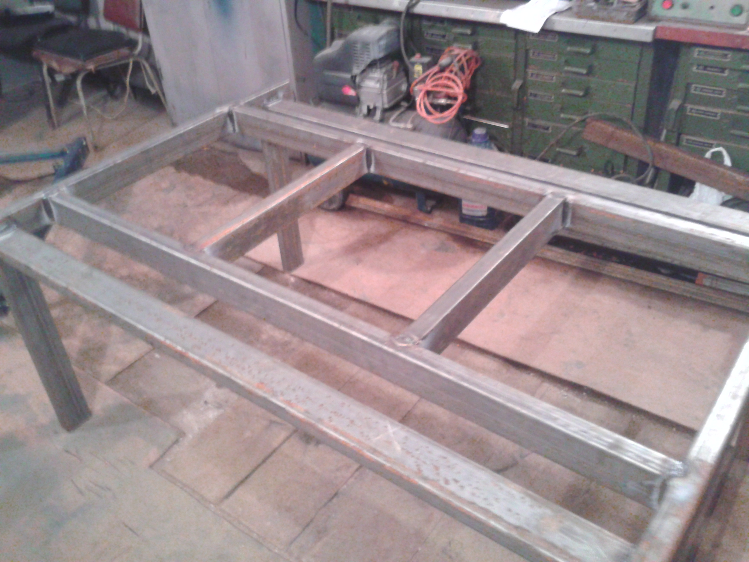

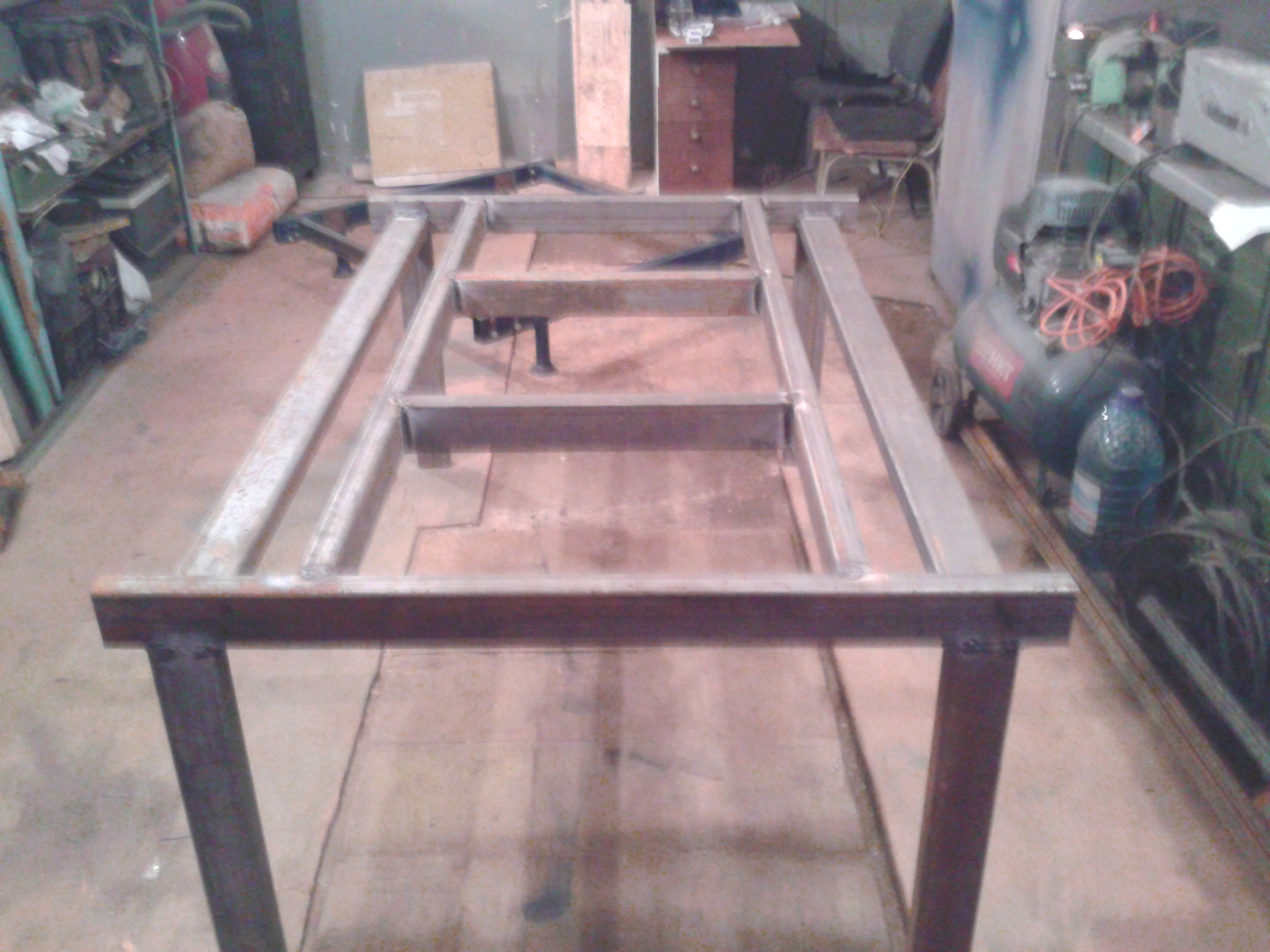

вот за сегодня сделал, недоделал правда ещё, будет всего 6 ножек + перемычки и т.д и т.п на днях доделаю скину готовую станинку!)
Может будут вопросы или советы по конструкции?габариты данной станины 1600х1100
Косынок сделать.
А вот те трубы которые горизонтально (самые крайние) стоят они для чего? Рельсы на них будешь ставить?
Сообщение DjVellf »
Nick писал(а):Косынок сделать.
косынки будут
а самые крайние для направляющих валов
А толщина стенки какая? Если бы они вертикально стояли - было бы по жестче...

Nick писал(а):А толщина стенки какая? Если бы они вертикально стояли - было бы по жестче...
да там и так всё очень жестко будет)))просто если вертикально то валы 20ые не влезают

Сообщение DjVellf »
я думаю сделать 6 ножек все ножки между собой последовательно соединены профилем, ну и самую крайную четок усилить, приварить к ней перемычки котоыре будут к вертикальным профильным трубам идти

Сообщение DjVellf »
сильно переплетать весь стол паутиной, считаю глупо, там и так жесткости будет вдоволь
