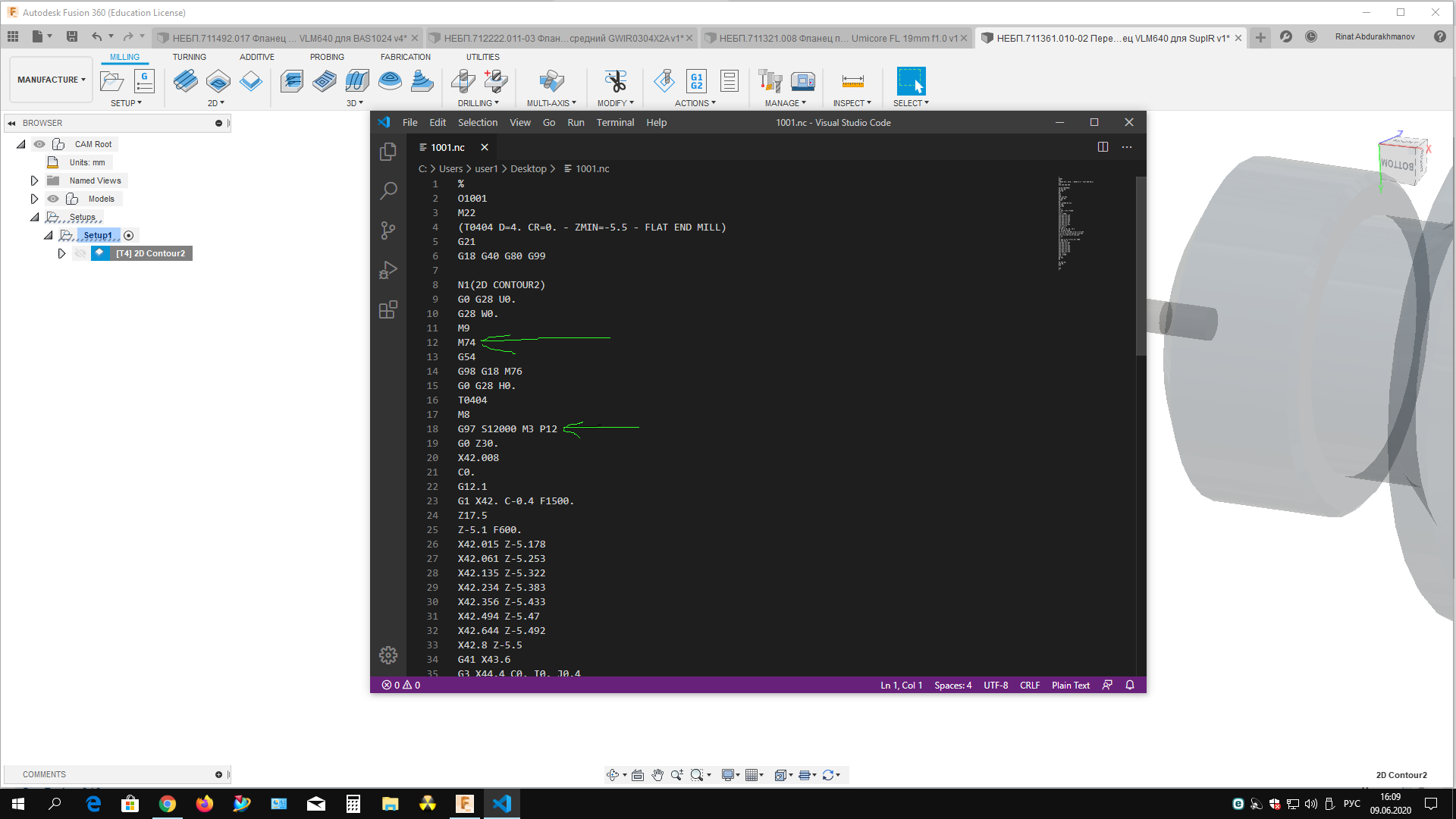

Здравствуйте. нужна помощь . может кто шарит в правке постов. правлю пост токарно фрезерный такисава. никак не могу нигде найти как убрать "P11" и "Р12" после М3 и М5. и в начале программы " М74 ". рисунок ниже загрузил . помогите кто знает.

А где сам постпроцессор? И паузу я б не убирал после запуска шпинделя, а лишь уменьшил.

xvovanx, так Р12 это пауза? станок ругается ,не хочет отрабатывать .
Сообщения: 3310
Re: Fusion 360
FUSION 360 SPB писал(а): так Р12 это пауза?
Да, пауза 12 сек, чтоб двигатель успел разогнаться (я себе ставлю Р05 на 5сек). Чем управляется станок, раз он не любит паузы?

в блокноте понятно. но хотелось бы в посте. пост от станка Takisawa TS-4000YS. А у меня LA-200M без оси У. вот переделываю . и М74 хотелось бы убрать. хотел пост прикрепить , но с расширением срs нельзя. поэтому в текстовом скидываю.

попробуй. Р11.12.13 - это выбор шпинделя. М74.75 - включение.блок мультиаксис
я просто проверил как выводится код - как будет станок работать - не знаю - так что с осторожностью , сделайте симуляцию если доступно

Smlua, Огромное вам спасибо, добрый человек!!! все шикарно как и хотел. У меня бы мозгов не хватило.И еще один вопросик в конце программы выводит какие то макросы и переменные. это можно оставить или нужно убрать? это как то может помешать?

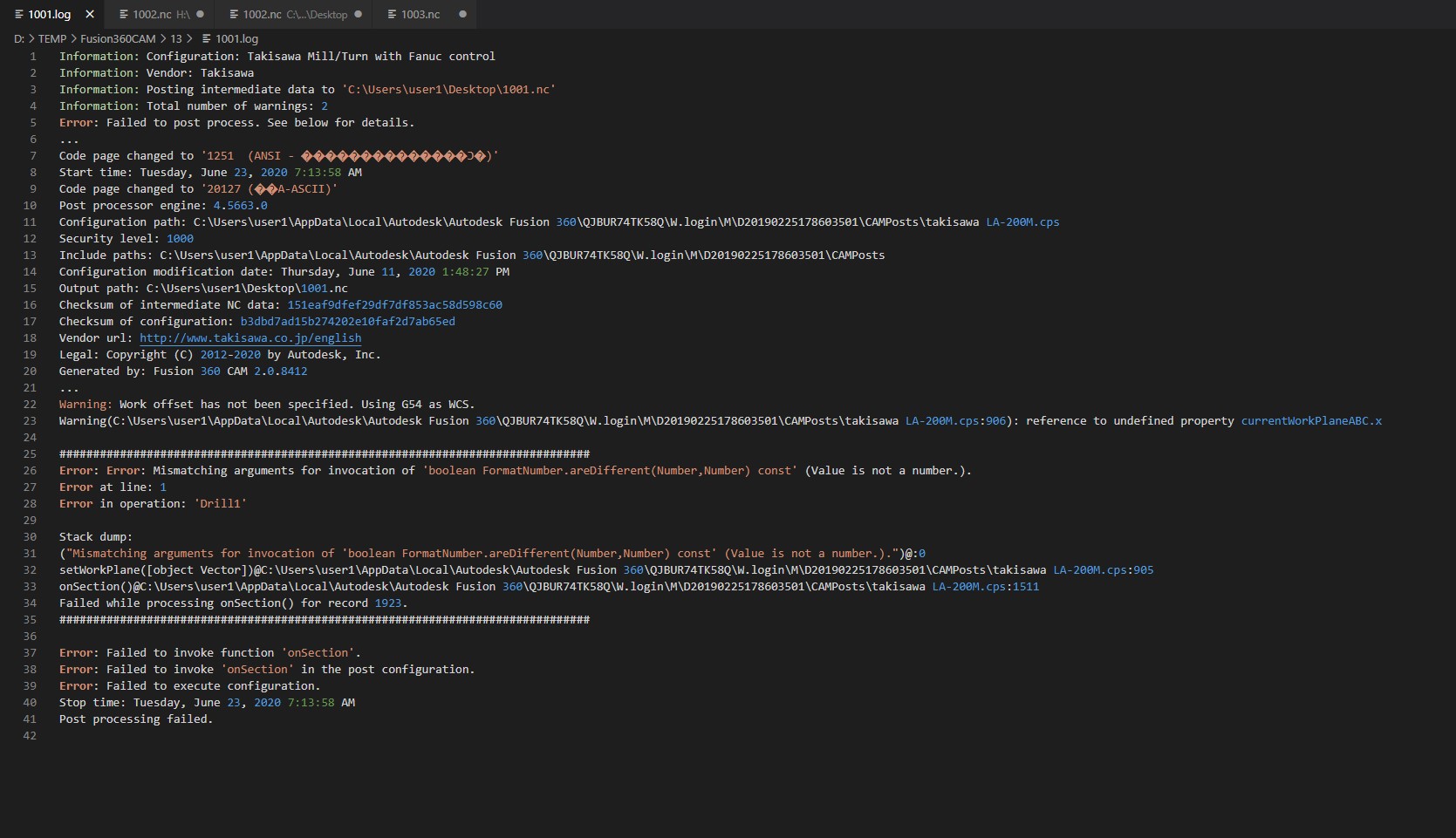

что то не получается модель закинуть, не дает. простая деталь с отверстием , просто попробуйте просверлить и спостпроцесировать выдет ошибку . а когда сверловку убираешь все норм. в стандартном посте такисава там циклы выводятся но выдаются ненужные коды типа Р11 или М74. а потом вы переделали и ненужные коды убрались но начал выдавать ошибку на циклах сверления мечика итд.
