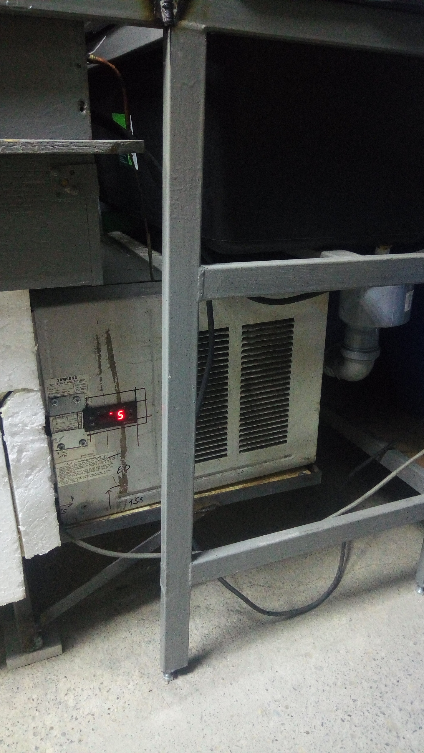

Я себе тоже собрал "установку" -2 +2(думаю и ниже опустит, но не пробовал) где-то в этом диапазоне пробую. Собрал буквально на днях, особых достижений нет, пару раз тестовых только и успел попробовать. Правда красить не пробовал вовсе, мне в целом нравится и без краски как получается. Требования к покрытию по толщине покрытия нет. Но думаю черный тоже можно было бы попробовать.
Если кому интересно:
Установку собрал из оконного кондиционера, брал пару лет назад б/у за 1000 р, испаритель из нержавейки мне холодильщики согнули (8мм трубка). Циркуляция имеется, насос кислотостойкий на директе за 2000 был взят. Емкость из нержавейки сварили, объем 160 литров, все в пенопласт 50мм. С +18 до -2 -3 охлаждает за несколько часов.

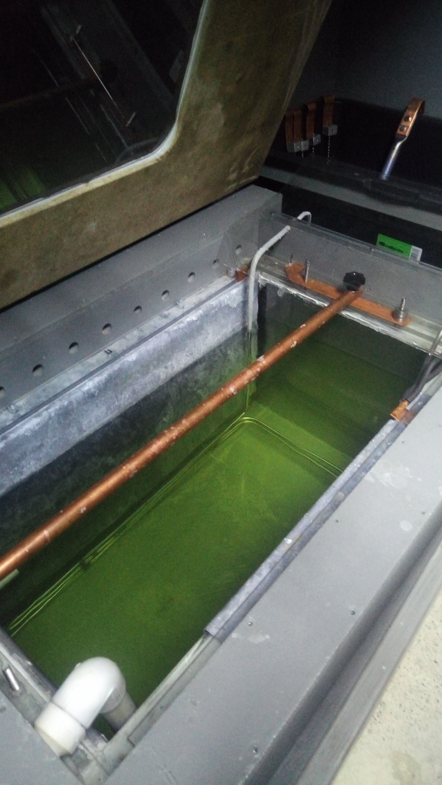

Atom42 писал(а):Емкость из нержавейки сварили, объем 160 литров
Вы уверены, что нержавейка будет стоять в серной кислоте, пусть и не сильно концентрированной?
Re: Анодирование алюминия
dpss-2 писал(а):Вы уверены, что нержавейка будет стоять в серной кислоте, пусть и не сильно концентрированной?
Смотря какая нержа, и какая концентрация. С концентрированной серной проблем меньше, чем с разбавленной :)

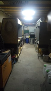

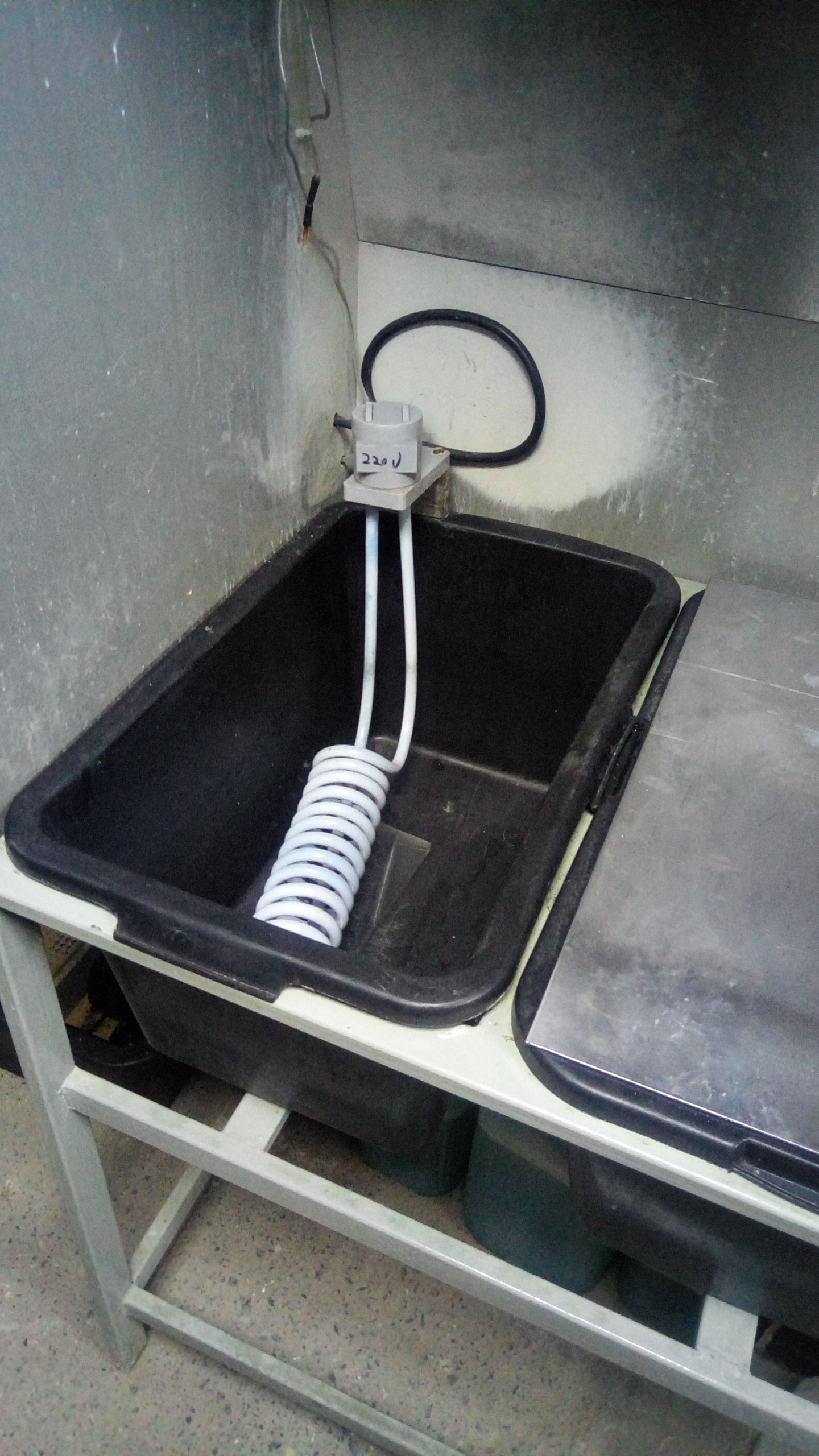

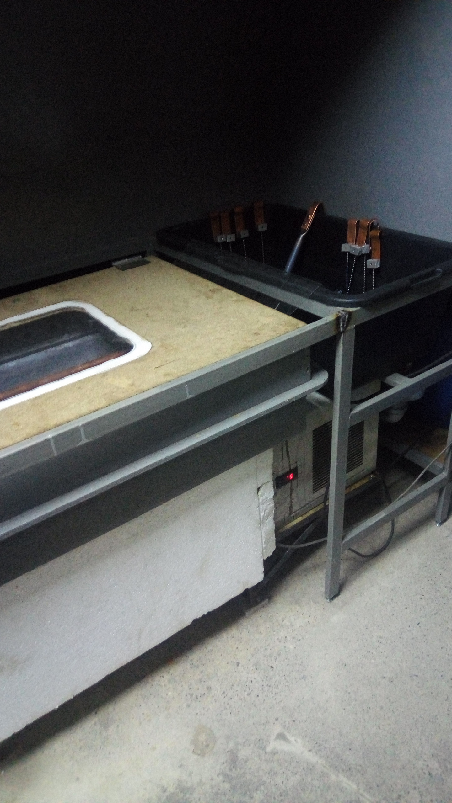

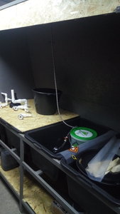

Atom42
Сообщения: 715
Репутация: 286
Настоящее имя: Денис
Откуда: Кемерово
Сообщение Atom42 »
Да, к сожалению Санодал только в Галреахиме есть.
По мой ванне есть позитив, она стойкая оказывается, ванна и раствор без изменений, в целом больше 10 дней как залита.

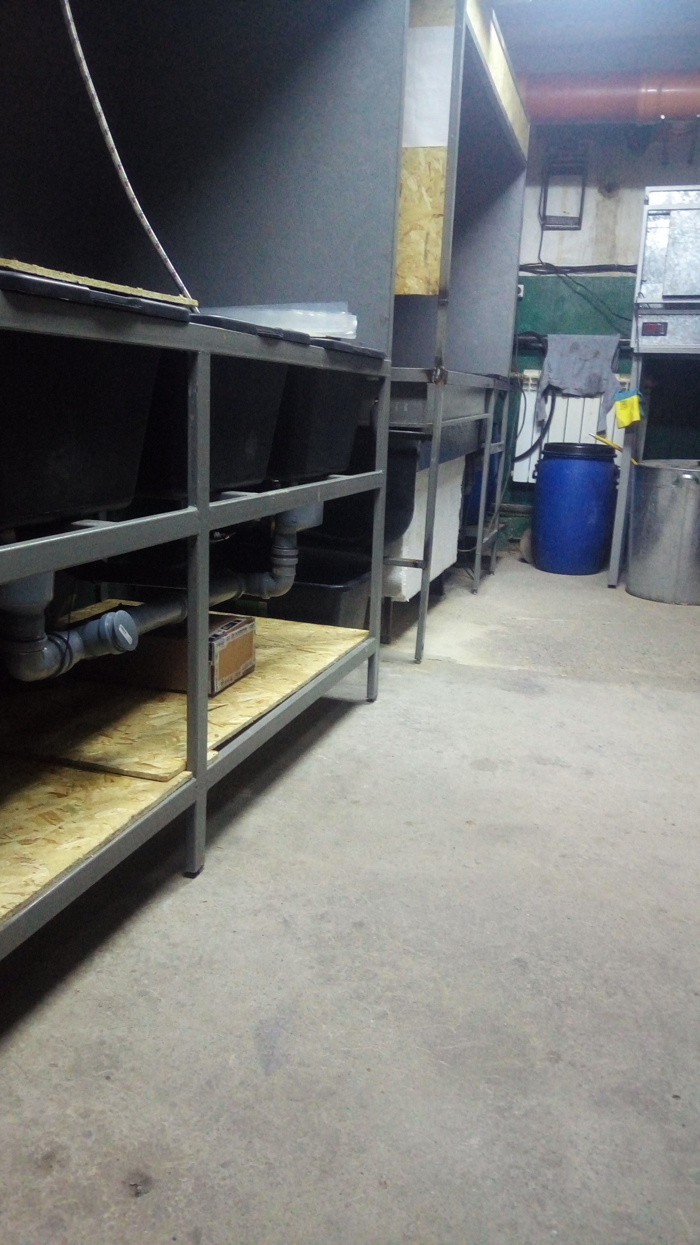

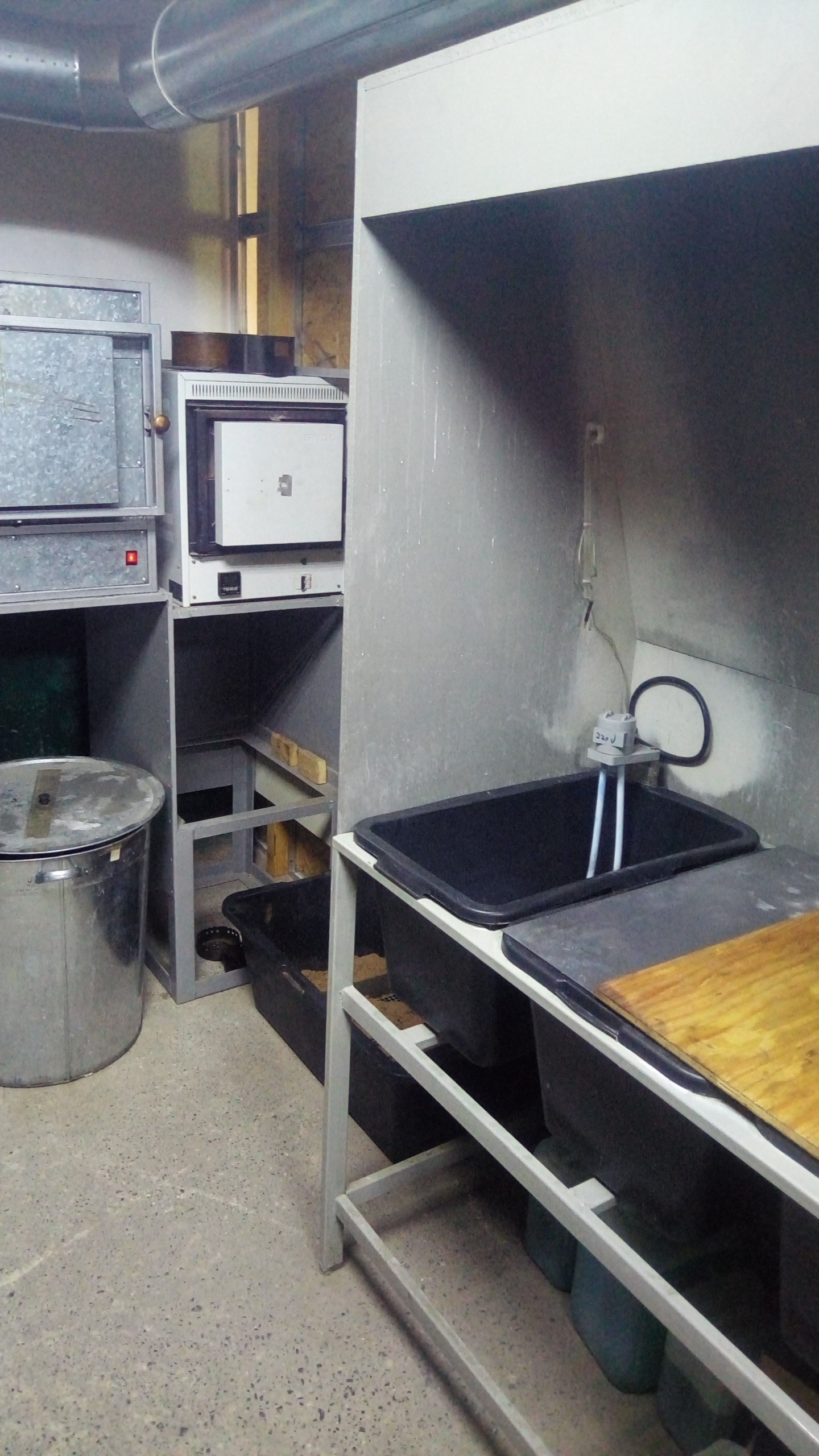

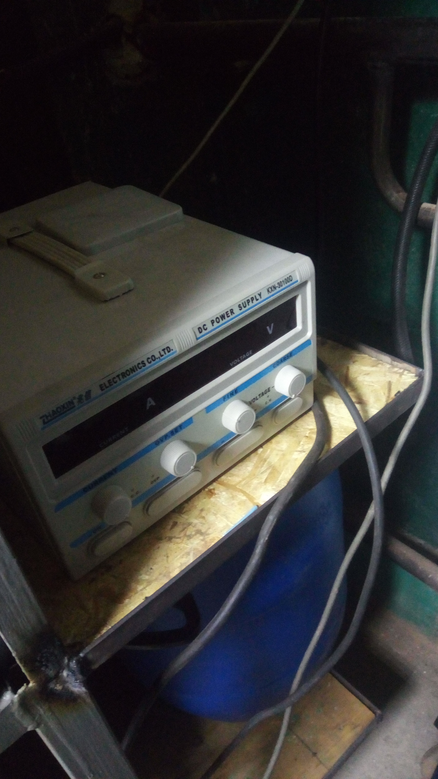

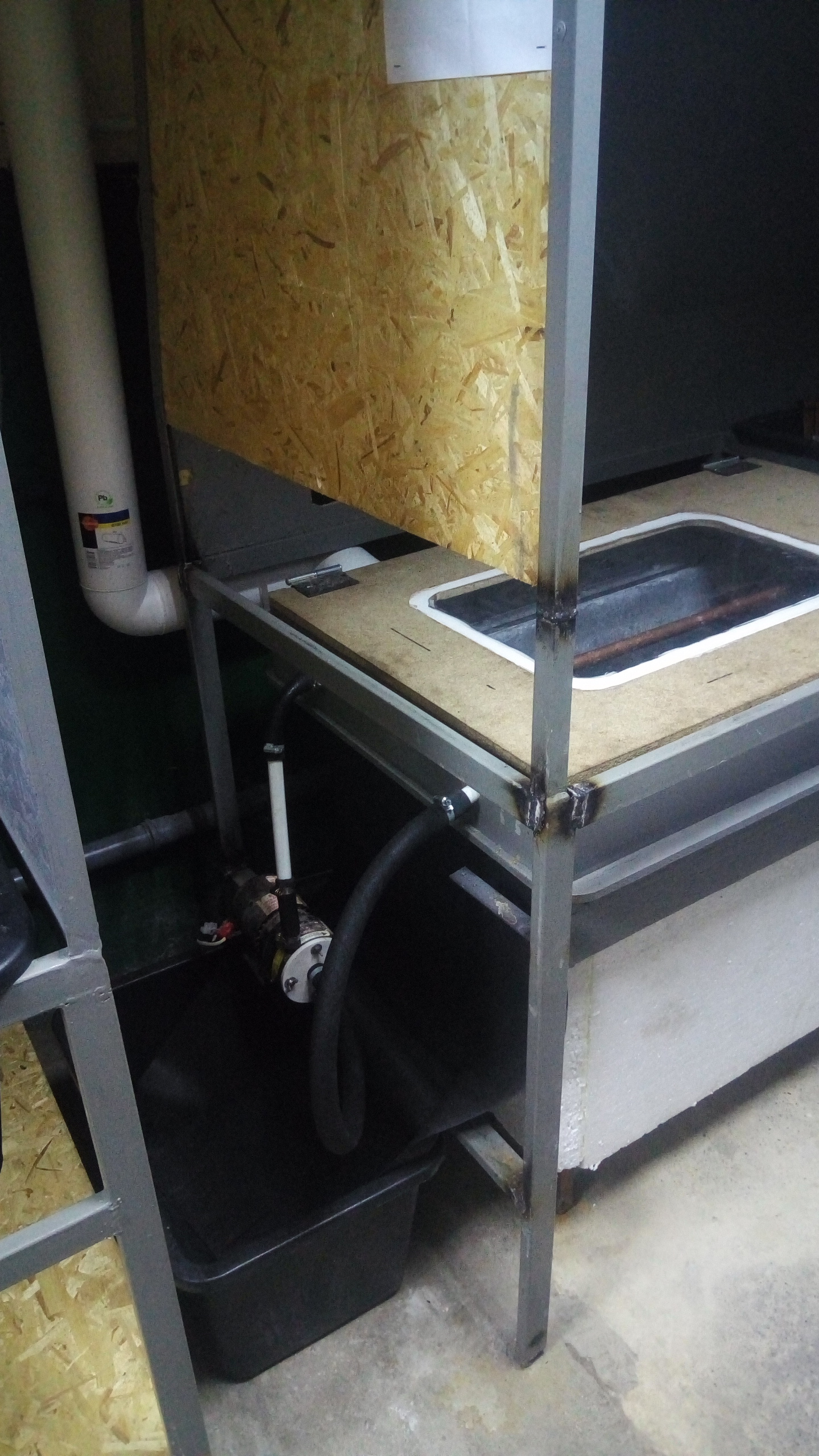

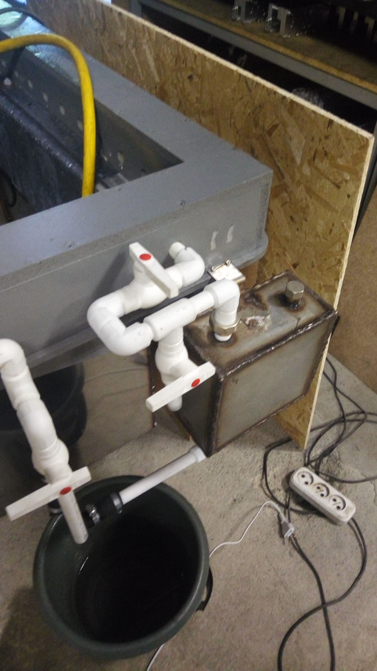

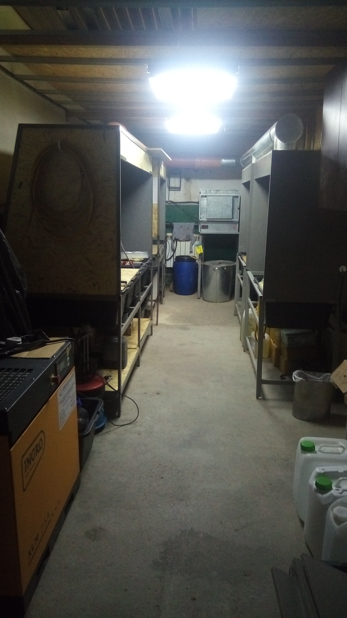

Покажу несколько фото как у меня это реализовано. На фото в растворе как бы зелень, на самом деле она не такая зеленая как кажется. Зелень "пришла" из бачка, который я по началу поставил в систему циркуляции. Заподозрив неладное, убрал все трубы и сделал по простому. Напор с насоса стал прям сильно лучше. А весь огород с трубами делал для удобства обслуживания ванны.
В общем у меня в цеху целый угол по всякие нужности, одним словом его не обозвать только как-то так "Непонятный участок в цеху, не гальваника и не компрессорная и не термичка"
Химическое никелирование больше года юзаю, анодирование только начал.
