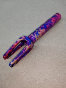

Ну и немного рекламы человека, который мне помог. Парень делает анодировку в МСК:
CIWW1YvgM7w.jpg (12576 просмотров) <a class='original' href='./download/file.php?id=182391&mode=view' target=_blank>Загрузить оригинал (160.32 КБ)</a>
https://vk.com/away.php?utf=1&to=https%3A%2F%2Finstagram.com%2Fanodizingart%3Figshid%3Dkblhzspmoqfv
шпиндель
Сообщения: 1696
Репутация: 901
Откуда: Бологое
Re: Экспресс постройка с нуля, полимербетонный 400х600х160
Сообщение шпиндель »
BOdrOFF писал(а):Ну и немного рекламы человека, который мне помог. Парень делает анодировку в МСК:
пока не посмотрел его страничку, думал что он накосячил... :freak:

шпиндель писал(а):пока не посмотрел его страничку, думал что он накосячил...
+1 тоже думал, что это вилка от велосипеда со свалки 10 раз перекрашена и облуплена :D

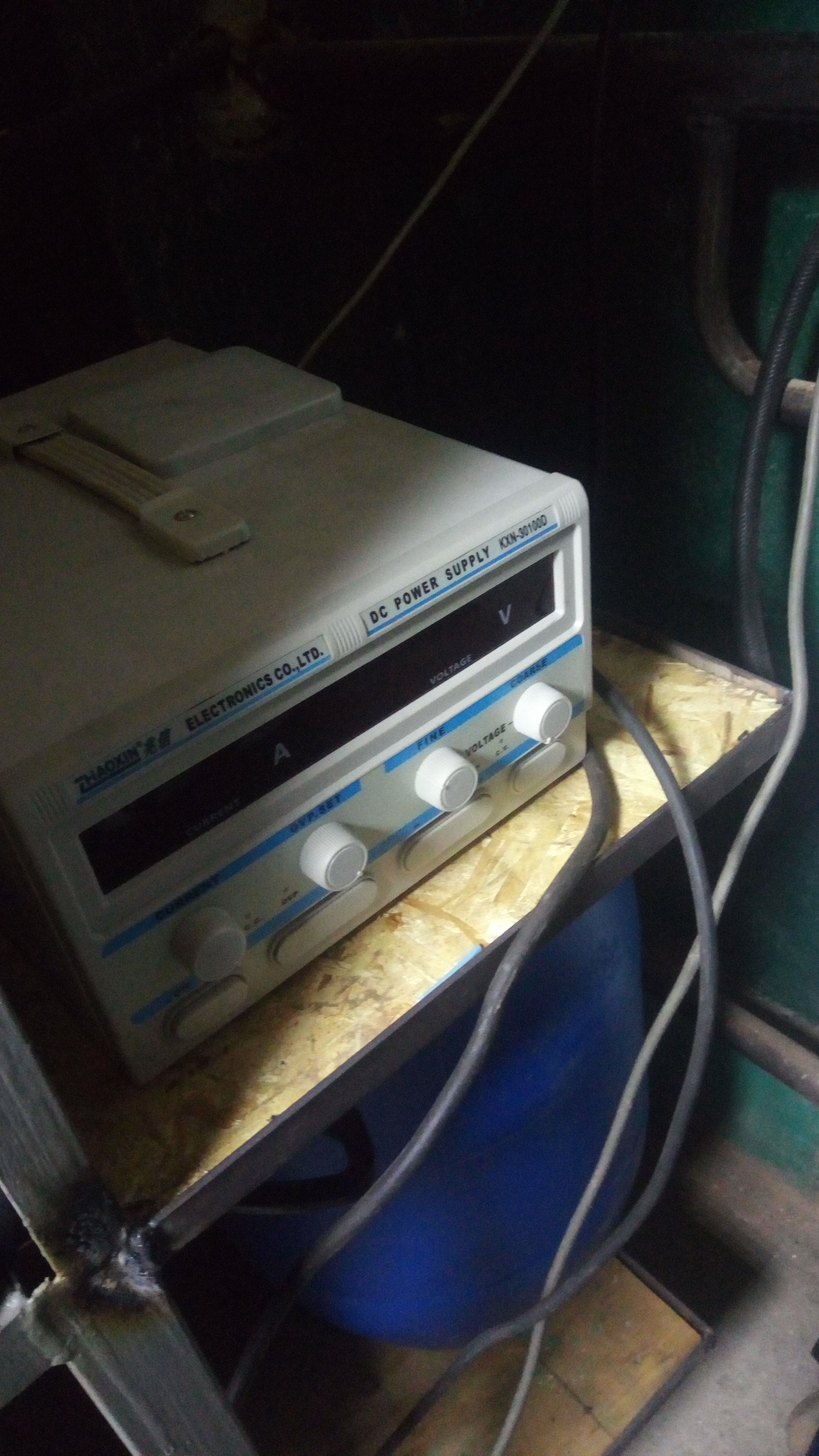

Так забавно читать, как народ экспериментирует с анодом... Все, что нужно знать для начала, прианодировке небольших деталей это
1. Холодильник от мороженого, самый задрыпаный.
2. Корыто от штукатурки, чтоб влезала ваша деталь.
3. Блок питания лабораторный на 20А и 50В, его за глаза хватит для анода прутка Ф40 длиной 500мм

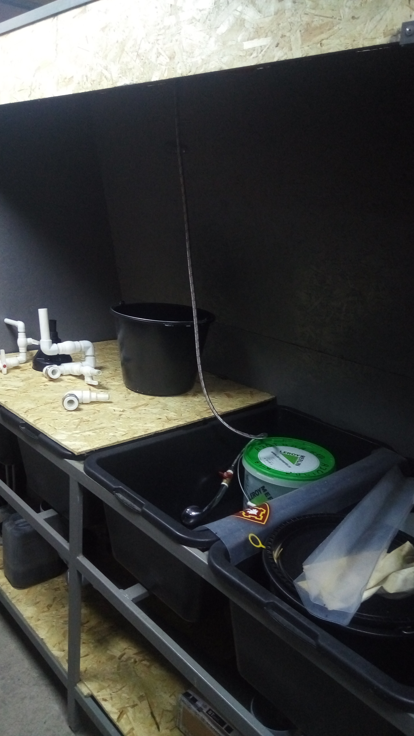

4. Лист свинца, уложенный в корыто от штукатурки
5. Электролит для аккумуляторов из автомашгазина плотностью 1.42 + ареометр, чтоб разбавлять его.
Вот и все. Корыто со свинцом в холодильник, электролит в корыто. Морозим до 0 -5 и можно совать детали. Плотность тока 1.5 А на квадратный дециметр. Краситель Санодал.
dpss-2
Сообщения: 538
Репутация: 305
Настоящее имя: Alex
Сообщение dpss-2 »
Есть желание автооператор поставить, а он с ларьком от мороженного плохо сочетается :D . 50 вольт мало. Ток в конце никакой будет. Думаю из катодов сделать и теплообменники. Медную фреоновую трубу залить свинцом. Холодильник и так разборный, не отпаянный, все равно фреон в систему периодически подливать придется.
yellosax
Сообщения: 271
Зарегистрирован: 04 фев 2019, 02:46
Репутация: 14
Сообщение yellosax »
Ларь для мороженного не справится. разве что остудить раствор в обьёме и анодировать пока его темпа не вырасти, но тут тоже не правильно, темпу лучше поддерживать на одном уровне. Для того что успевать охладать электролит, а зависимомти от обьёма, ставять промышленный морозильник на камеру обьёмом 6-8 кубов. опять же если окрашивать, то минус не нужен иначе не окрсится правильно. Для твёрдого окраска будет сама по себе в зависимости от сплава. Я пробовал разные варианты в домашнем использовании и разные концентрации электролита. Дома слой более 20-30микрон получить сложно.

dpss-2 писал(а):50 вольт мало. Ток в конце никакой будет
Поддерживаю, 25-50в ток в конце будет очень малый и слой будет очень медленно нарастать. Самое главное в процессе анолдирования это отвод тепла от детали и не достаточно просто холодного электролита, локально всё равно может быть перегрев, то есть перемешивание электролита или покачивание детали или ванны.
Чё вы мне лапшу-то вешаете? :) Мало для чего? Я таким блоком питания покрасил за 6 лет уже больше 1 км трубы Ф38, длинами от 150 до 550мм. В конце напруга не поднимается больше 40 вольт, при постоянно поддерживаемом токе.
