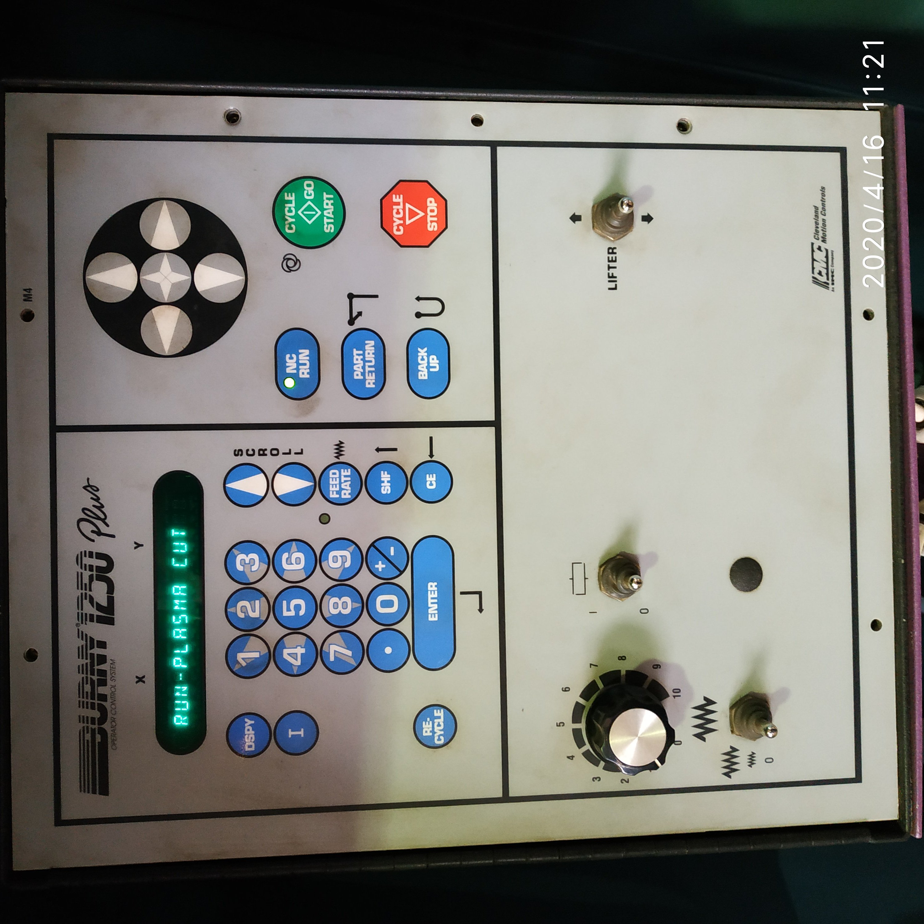

Плазма Burny 1250 Plus, на каждые 1000 мм удлиняет рез на 8 мм. Как-то можно это побороть? В настройках это есть? Спасибо.

User manual - в студию!

Re: Плазма удлиняет рез.
глянул одним глазом
см параметры SD20 SD21
Да, разобрался с SD20 и 21. Это оно и есть. Спасибо.
