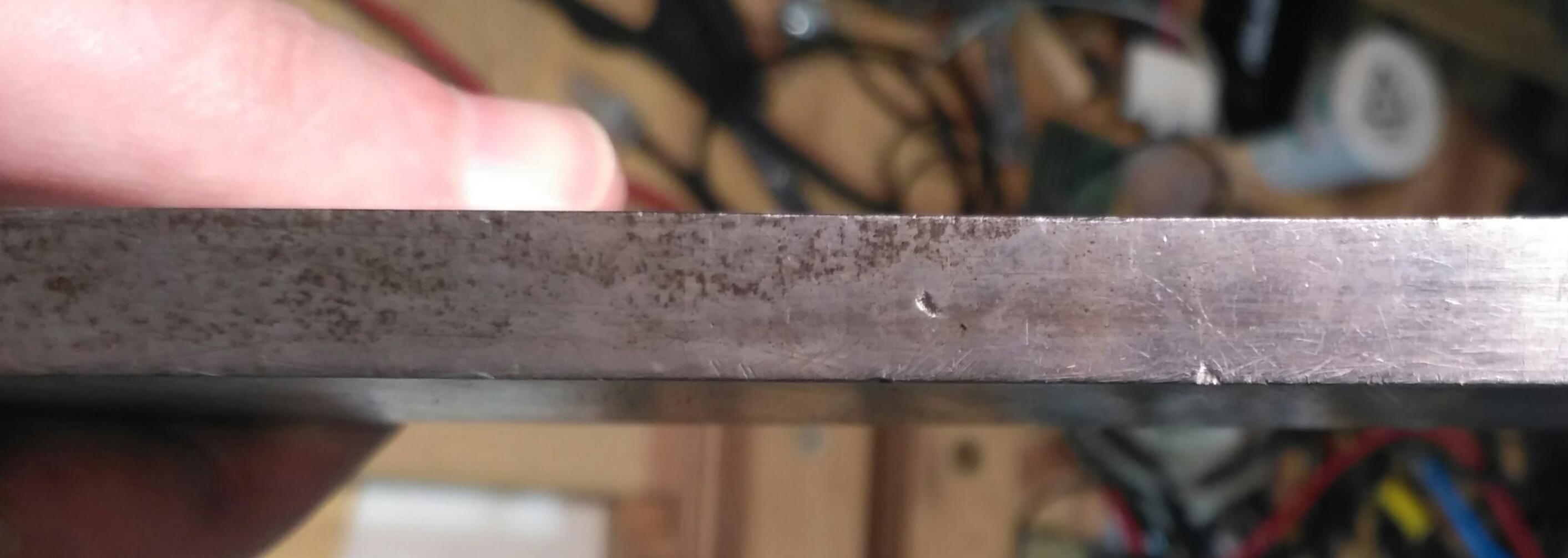

Добрый вечер,
Приехало немного измериловки.
Сижу и думаю, это металолом, или все-еще можно считать линейками?
Подскажите что с этими железками делать?
Можно-ли такой ятаган выправить?
IMG_20200612_000154.jpg (6118 просмотров) <a class='original' href='./download/file.php?id=182604&mode=view' target=_blank>Загрузить оригинал (691.23 КБ)</a>
Не получилось нормально снять, но там пузо пару мм на на 400мм угольнике, а рабочая кромка вроде нормально.
Пациент номер 2
Полу-метровая линейка в таком виде
IMG_20200612_000905.jpg (6118 просмотров) <a class='original' href='./download/file.php?id=182605&mode=view' target=_blank>Загрузить оригинал (409.22 КБ)</a>
IMG_20200612_000803.jpg (6118 просмотров) <a class='original' href='./download/file.php?id=182606&mode=view' target=_blank>Загрузить оригинал (797.52 КБ)</a>
IMG_20200611_221145.jpg (6118 просмотров) <a class='original' href='./download/file.php?id=182607&mode=view' target=_blank>Загрузить оригинал (597.31 КБ)</a>
И третий больной линейка 200мм
Эту особенно жалко - ради нее все и затевалось вроде и вмятин нет, но какая-то вся затертая.
IMG_20200611_221409.jpg (6118 просмотров) <a class='original' href='./download/file.php?id=182608&mode=view' target=_blank>Загрузить оригинал (968.98 КБ)</a>
IMG_20200611_221314.jpg (6118 просмотров) <a class='original' href='./download/file.php?id=182609&mode=view' target=_blank>Загрузить оригинал (791.67 КБ)</a>
IMG_20200611_221300.jpg (6118 просмотров) <a class='original' href='./download/file.php?id=182610&mode=view' target=_blank>Загрузить оригинал (601.99 КБ)</a>
А была нулевого класса...

calabr писал(а):Подскажите что с этими железками делать?
Встречный вопрос - зачем покупил?
Юстировка станка и разметка, приверка перпендикулярности. В хобийных целях.

Ради интереса - сколько это стоило ?
Просто, это всё стоит не великих денег...
например - Линейка лекальная 4-х гр. ЛЧ - 200, кл. 0, ЧИЗ - 2000р новая в магазине...
А просто железо - 80р./кг.

Стоило не дорого 4 предмета ~$40 - на 8кг :hehehe:
лом ~$0.14/кг... не покроет...
Из них ЛП-250 в отличном состоянии - нет на фотках. ЛЧ-200 действительно предлагают довольно не дорого ~$14 за неизвестный челябинский класс, но получить
можно такую-же как у меня.
Большой угольник и линейка не для меня брались, но всеравно обидно...
