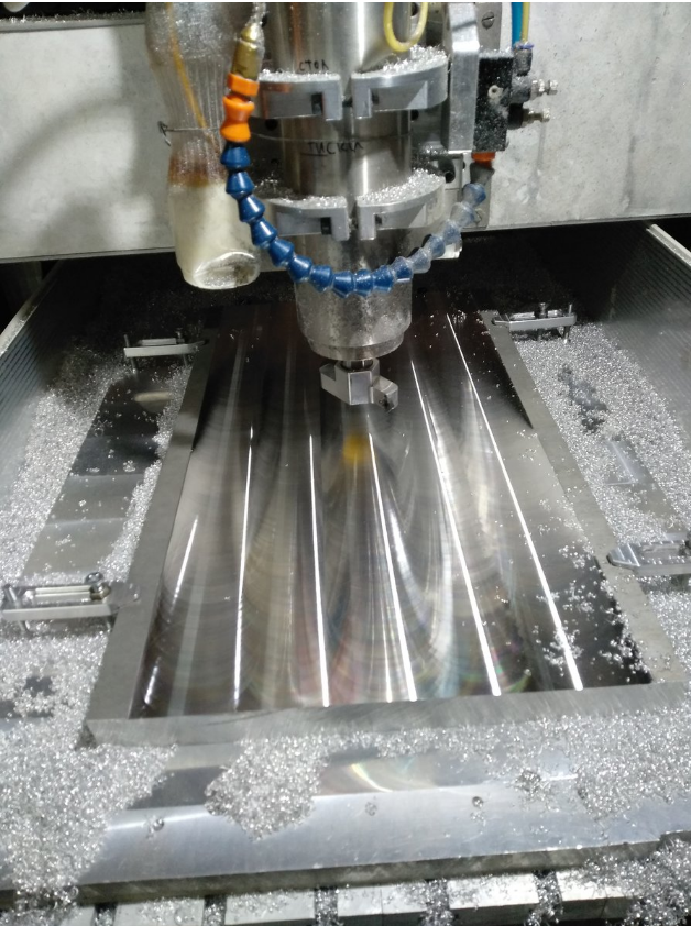

Станок 600х400х150 мм
Re: Станок 600х400х150 мм
Половинки формы прикручиваются к подвижной платформе литейной машины. Остальных подробностей не знаю
Для этого заказа пришлось прибегнуть к сторонним работам

Если интересно, вот можно почитать для чего эта форма нужна...

sima8520 писал(а):Сегодня много сковородировал
Вопрос, корпус фрезы самодельный что ли? Из какого материала сделан?
http://www.cnc-club.ru/forum/viewtopic. ... 40#p552534
Почти попал
http://www.cnc-club.ru/forum/viewtopic. ... 00#p558843
