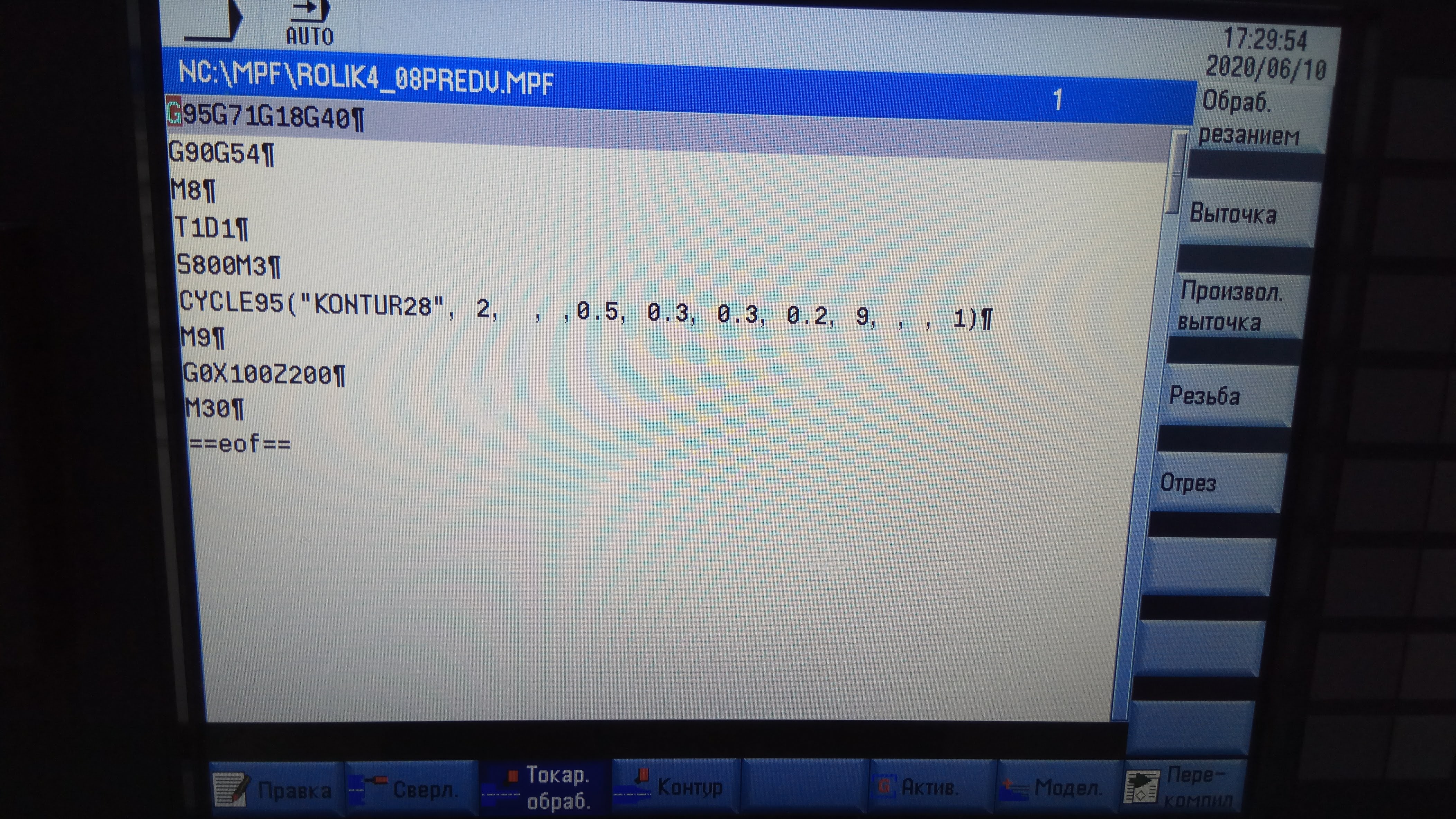

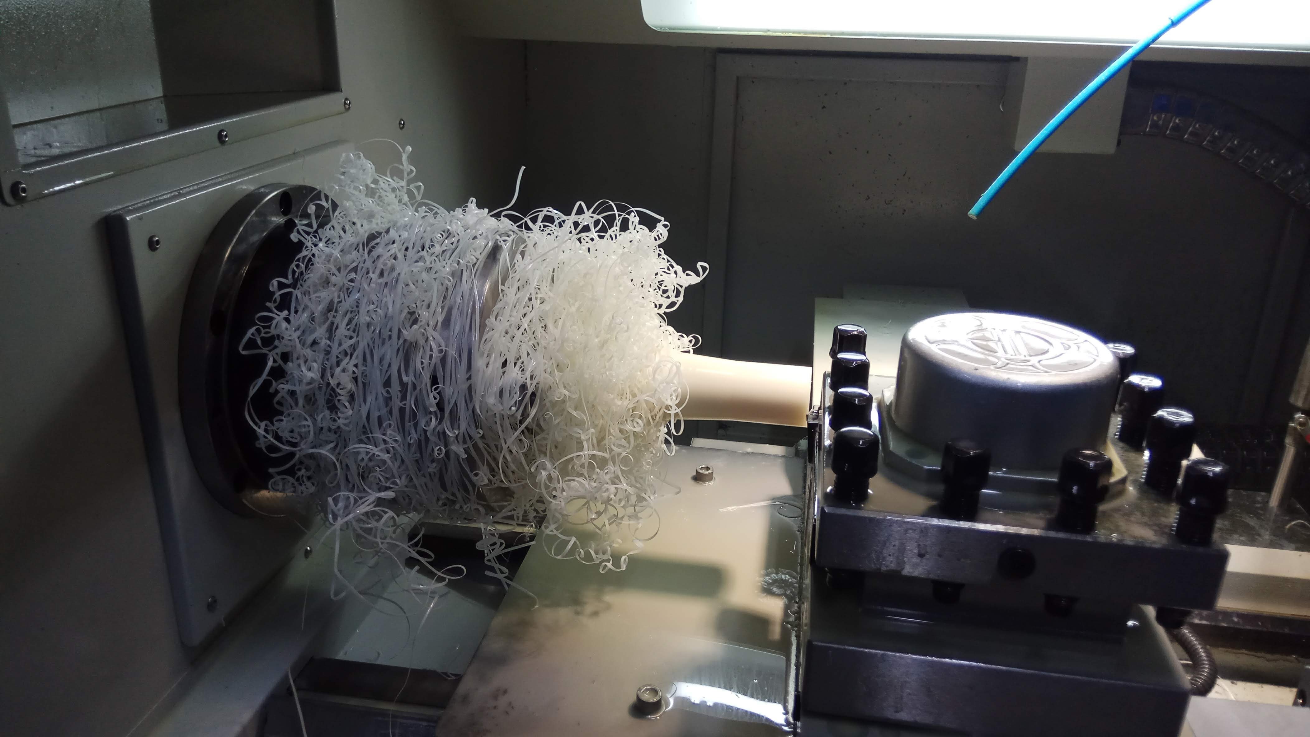

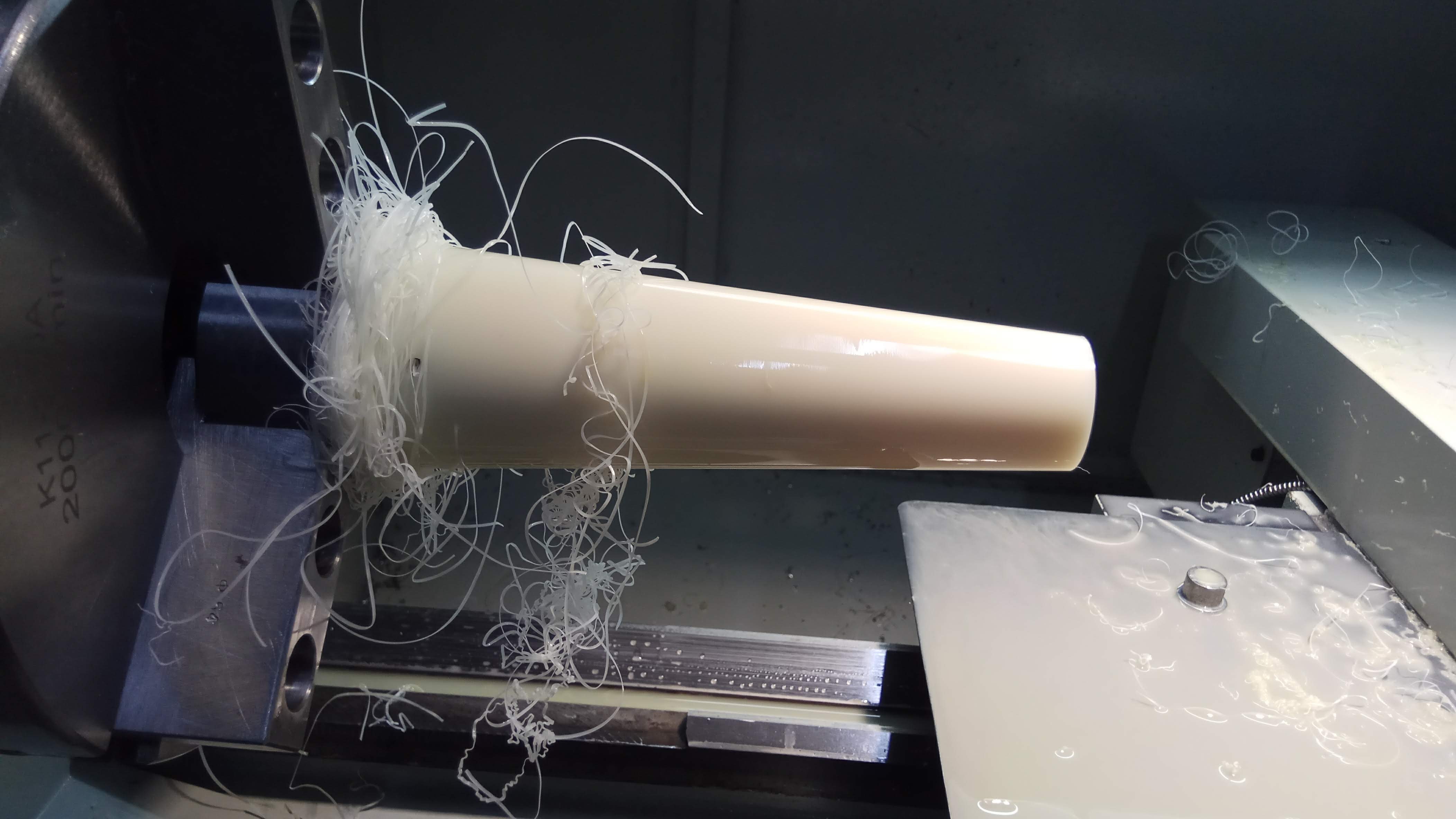

Добрый день всем! Обрабатываю капролон в CYCLE 95. Можно ли в программе делать паузу для снятия стружки? С продолжением программы. Спасибо заранее!

В цикле нельзя поставить паузу. Выход- делать несколько контуров.

RNDL писал(а):В цикле нельзя поставить паузу. Выход- делать несколько контуров.
Есть подозрение что это можно сделать на уровне ПЛС.
Пишется ПЛС который будет включаться по М команде. Например М80 включает прерывистое точение, М81 выключает.
Организовать останов в PLC можно, например, через сигнал «Feed Stop» который будет срабатывать по таймеру. А параметры для таймера будут браться из пользовательских переменных.
Тогда перед Cycle95 писаем М80.
Примерно так :roll:
