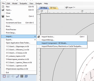

Нужно изготовить вот такую деталь. Нарисовал в компасе и всё. Компас не сохраняет ни в одном формате который понимает аспаир. Дальше то что делать? Солидворкс устанавливать? Так "взрослый" компас уже тяжёл для моих задач. А солид ещё тяжелей. Профессионалы что посоветуете?

Cvazist писал(а):Компас не сохраняет ни в одном формате который понимает аспаир.
Его наверно понимаю Мастеркам или Повермилл...

Так один установ. Нужено только круглый конусный паз профрезеровать, внизу который. Делать буду 10мм фрезой шариком.

хз как это в аспаере сделать. в солиде знаю, во фьюжен примерно знаю, в аспаере не знаю.. тут надо что то типа стл файла для аспаера....

sima8520 писал(а):хз как это в аспаере сделать. в солиде знаю, во фьюжен примерно знаю, в аспаере не знаю.. тут надо что то типа стл файла для аспаера....
Аспаир не понимает стл. Значит надо что то помощнее осваивать. Либо конусную развёртку искать.

Cvazist писал(а):Почитал по быстрому. Мастеркам без солида не работает.
Быстро видимо читал. Он отдельно работает и под Солид можно поставить ;)
МастерКам понимает стл.
АртКам понимает стл.
Re: Какой CAD выбрать?
Fusion 360 понимает всё. Там же можно составить и УП.
С каких это пор ???
Скриншот 2020-06-02 20.34.24.png (12170 просмотров) <a class='original' href='./download/file.php?id=182074&sid=6b995976e3f90520fdb623f2880bbd31&mode=view' target=_blank>Загрузить оригинал (35.26 КБ)</a>
Скриншот 2020-06-02 20.36.07.png (12170 просмотров) <a class='original' href='./download/file.php?id=182075&sid=6b995976e3f90520fdb623f2880bbd31&mode=view' target=_blank>Загрузить оригинал (29.08 КБ)</a>
Вот вообще не понимаю такие заявления. Уж чего проще по менюшкам полазить...

Вот ведь демагогии развели - в аспайре нарисовать вектор расположив его вдоль оси кругового паза и продлить его на входе в деталь и на выходе больше радиуса фрезы. Стратегия обработка вдоль вектора. Высоту прохода думаю рассчитать проблем нет...?
Аспаир стл понимает, при чем без проблем, но с такой моделью - фиг его туда загрузишь, либо сквозного не будет, либо вот эта цилиндрическая выборка будет как паз.
__________
А нафига вобще модель этой фигни? Там блин, три вектора накарякать и фрезеруй.
Профиль можно прям в аспаире сделать, выше описание.

Cvazist писал(а):Аспаир не понимает стл. Значит надо что то помощнее осваивать. Либо конусную развёртку искать.
как это не понимает? Вот, стл загружаю
аспаир.jpg (12116 просмотров) <a class='original' href='./download/file.php?id=182085&sid=6b995976e3f90520fdb623f2880bbd31&mode=view' target=_blank>Загрузить оригинал (118.56 КБ)</a>
только вот, действительно, какие программы понимают 3Д из Компаса?

niksooon писал(а):Вот ведь демагогии развели - в аспайре нарисовать вектор расположив его вдоль оси кругового паза и продлить его на входе в деталь и на выходе больше радиуса фрезы. Стратегия обработка вдоль вектора. Высоту прохода думаю рассчитать проблем нет...?
Паз конусный , что стенки что дно. Стенки я, в аспаире, нарисовал. И круглое дно могу. А вот именно конус хз, как в аспаире сделать. Ручками если только каждый вектор прописывать, долго но можно.

Нормально и аспаир справляется. Если научиться.
Конус.jpg (12058 просмотров) <a class='original' href='./download/file.php?id=182104&sid=6b995976e3f90520fdb623f2880bbd31&mode=view' target=_blank>Загрузить оригинал (59.66 КБ)</a>
