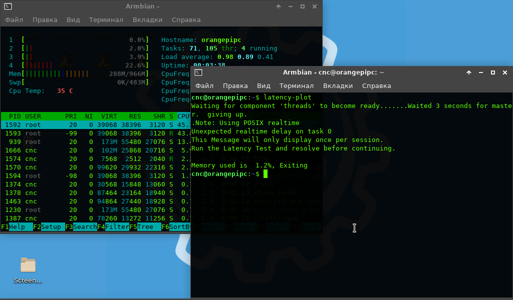

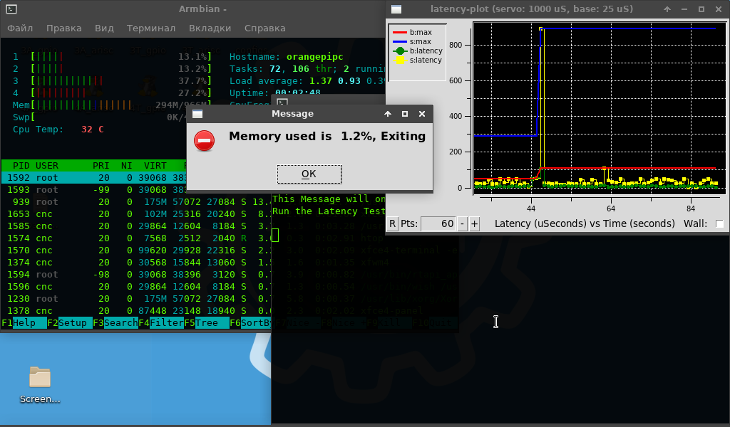

Screenshot_latency-plot_02.png (3358 просмотров) <a class='original' href='./download/file.php?id=182039&sid=83f9009b3f596468e4aee507443ca4fa&mode=view' target=_blank>Загрузить оригинал (126.29 КБ)</a>
Screenshot_latency-plot_03.png (3358 просмотров) <a class='original' href='./download/file.php?id=182040&sid=83f9009b3f596468e4aee507443ca4fa&mode=view' target=_blank>Загрузить оригинал (144.67 КБ)</a>
Хотел посмотреть графики и вот такое сообщение появилось.
Так и должно быть?

uname -a
Re: LinuxCNC + Orange Pi
MX_Master писал(а):uname -a
cnc@orangepipc:~$ uname -a
Linux orangepipc 5.4.18-rt11-sunxi #20.02.3 SMP PREEMPT_RT Sun Mar 1 09:25:37 +06 2020 armv7l GNU/Linux
Обе команда по "откату" запускал, которые ты выше указывал

htop
Частота проца постоянная (~1.4ггц) или иногда прыгает до 480 мгц?
Я, если чё, latency-plot никогда не запускал
MX_Master писал(а):htop
Постоянно 1,37 ГГц, даже до апдейта такова была. Только проценты скачут .

a latency-test чё показывает?
MX_Master писал(а):a latency-test чё показывает?
Там всё норм, на сколько могу судить.
До апдейта было 50к-100к
После: начинало со 135к
После указанных команд вернулось на 50к-100к
Ну, всё ОК. Если мешает окошко Message, сверни его или отодвинь в сторону :)

xenon-alien писал(а):Хотел посмотреть графики и вот такое сообщение появилось.
Так и должно быть?
latency-plot заняло более 1% процента памяти, автор считает, что это слишком много. Это проверяется постоянно раз в 10 сек и если становится больше 1% то latency-plot завершается.
Впрочем никто не может запретить увеличить это значение в начале проги.
