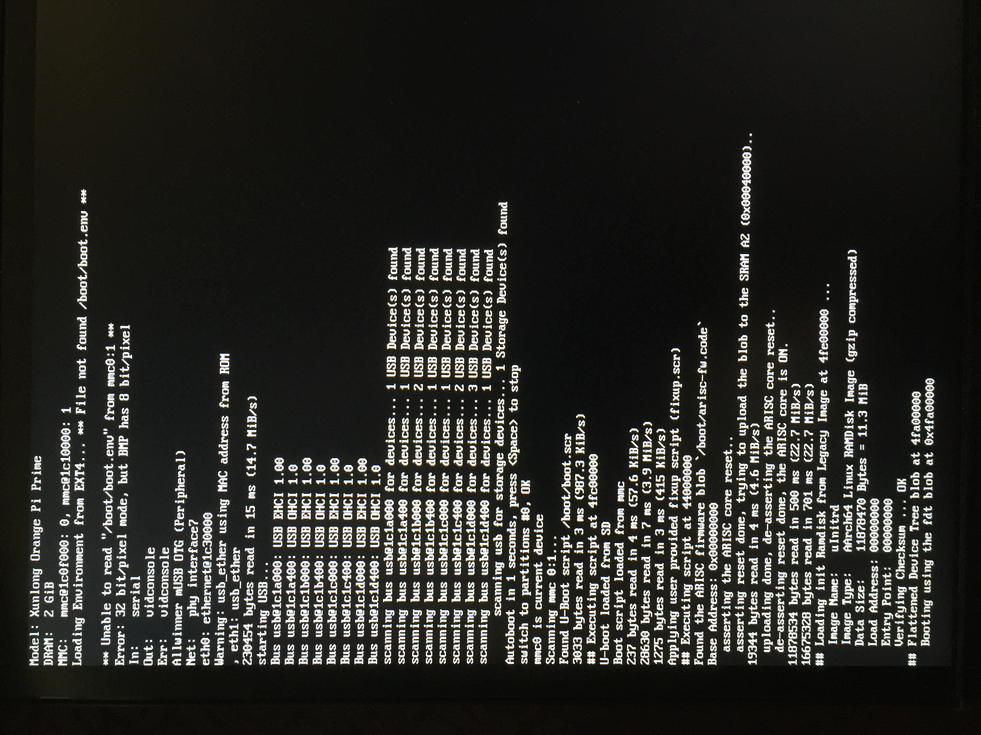

Всем доброго дня.
Попытка №2 - Н5 orangepi prime.
install.log
лог файл установки
(2.2 КБ) 306 скачиваний
terminal.txt
копия терминала
(3.19 КБ) 308 скачиваний
крах армбиан (3278 просмотров) <a class='original' href='./download/file.php?id=181668&mode=view' target=_blank>Загрузить оригинал (2.62 МБ)</a>
крах армбиан
Re: LinuxCNC + Orange Pi
Версии армбиан/системы/ядра? Перед установкой apt update & apt upgrade делал? :)
E: Failed to fetch http://httpredir.debian.org/debian/pool/main/s/systemd/udev_241-7~deb10u3_arm64.deb  404  Not Found [IP: 151.101.86.133 80]
E: Failed to fetch http://httpredir.debian.org/debian/pool/main/p/pillow/python-pil.imagetk_5.4.1-2_arm64.deb  404  Not Found [IP: 151.101.86.133 80]
E: Failed to fetch http://httpredir.debian.org/debian/pool/main/p/pillow/python-pil_5.4.1-2_arm64.deb  404  Not Found [IP: 151.101.86.133 80]
E: Unable to fetch some archives, maybe run apt-get update or try with --fix-missing?
Потому что пакета udev_241-7~deb10u3_arm64.deb в репке действительно нет, зато есть udev_241-7~deb10u4_arm64.deb.

Версии армбиан/системы/ядра? - Armbian_20.02.1_Orangepiprime_buster_current_5.4.20_desktop.
apt update & apt apgrade делал? - нет. А надо?
Ставил по инструкции с твоего сайта.
Что делать?
Я, канеш, всё понимаю, но команда обновления списка пакетов и установка новых версий - это начальная операция при установке любых программ и пакетов в unix системах :) не в обиду, но на заметку.
Я сам, кстати, на такие косяки при установке часто нарываюсь. В пору добавить эти команды в начало установки.. :hehehe:

Попытка №3
применил apt update & apt apgrade.
дальнейшая установка без ошибок.
Ииии... после ребута система не загрузилась.
Показывать не чего. Загрузка 1 в 1 с ранее выложенным скрином.
Блин , что делать?
Стандартный свежий образ Армбиан из коробки загружается без проблем?

Сообщение vladumur »
Да.
Сообщение going »
Стандартный образ грузится так:
