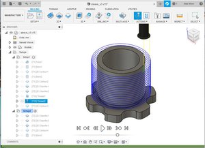

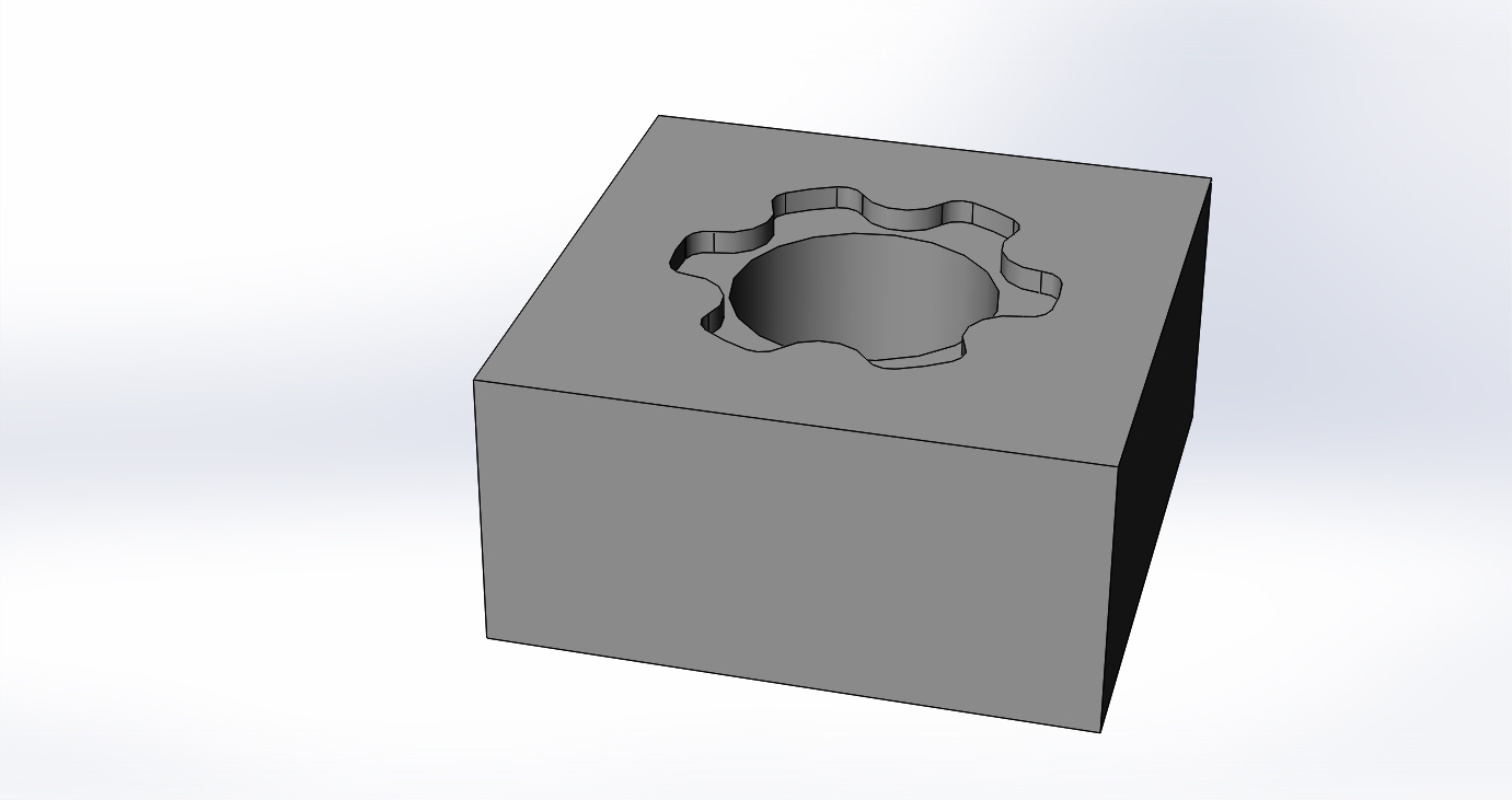

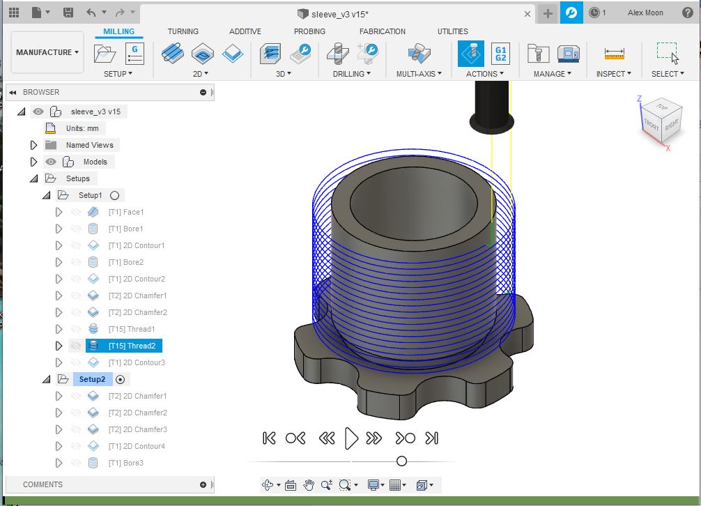

Коллеги, а кто какие хитрости использует, чтобы фрезеровать деталь с двух сторон на нашем станке?.. Как совмещать начальные точки и позиционировать заготовку максимально точно?..
Курдль
Сообщения: 2174
Репутация: 282
Откуда: Msk
Сообщение Курдль »
igor_kovchegin писал(а):Коллеги, а кто какие хитрости использует, чтобы фрезеровать деталь с двух сторон на нашем станке?.. Как совмещать начальные точки и позиционировать заготовку максимально точно?..
Я проектирую и фрезерую в дереве специальные матрицы, куда вставляю деталь, обработанную с одной стороны. Главное - не потерять систему координат, установленную при обработке матрицы.
igor_kovchegin
Сообщения: 250
Зарегистрирован: 19 дек 2019, 14:28
Репутация: 9
Настоящее имя: Игорь
Сообщение igor_kovchegin »
Курдль писал(а): Я проектирую и фрезерую в дереве специальные матрицы, куда вставляю деталь, обработанную с одной стороны. Главное - не потерять систему координат, установленную при обработке матрицы.
А можно немного подробней описать процесс?.. :) например если нужно отфрезеровать деталь, не симметричную по внешнему контуру (сверху и снизу разные контуры). Т.е. вначале фрезеруешь в дереве шаблон, соответствующий верхнему контуру, потом не снимая шаблон, кладешь сверху него пластину и фрезеруешь "верхнюю" часть детали, вырезав ее полностью по контуру, потом переворачиваешь деталь, вставляя ее в шаблон?
Я пробовал делать так, зажимал пластину в тисках, фрезеровал одну сторону, потом делал сквозную дырку 2мм фрезой по центру (0 точка). Переворачивал пластину с деталью "нанизав" ее на фрезу и фрезеровал вторую сторону. Выходило сносно, но не очень точно, т.к. видимо то ли тиски не идеально параллельно установлены, то ли край пластины не идеально ровный.. :(
Курдль
Сообщения: 2174
Репутация: 282
Откуда: Msk
Сообщение Курдль »
igor_kovchegin писал(а):А можно немного подробней описать процесс?..
Когда проектирую твердотельную модель, использую один и тот же "формирующий" эскиз и для детали и для матрицы.
Потом в CAM - программе разрабатываю УП для обработки детали с одной стороны и с другой стороны а также матрицы.
Обрабатываю деталь, включая операцию обрезки по контуру. Этот контур и должен совпасть с выемкой в матрице.
Матрицу фрезерую в несколько итераций. Сначала с припуском (Stock to Leave) и понемногу его уменьшаю, пока заготовка плотно не сядет внутрь.
Но это для деталей, требующих очень высокую точность по соосности, концентричности и т.п.
Некоторые детали устанавливаю с применением центровки по щупу.

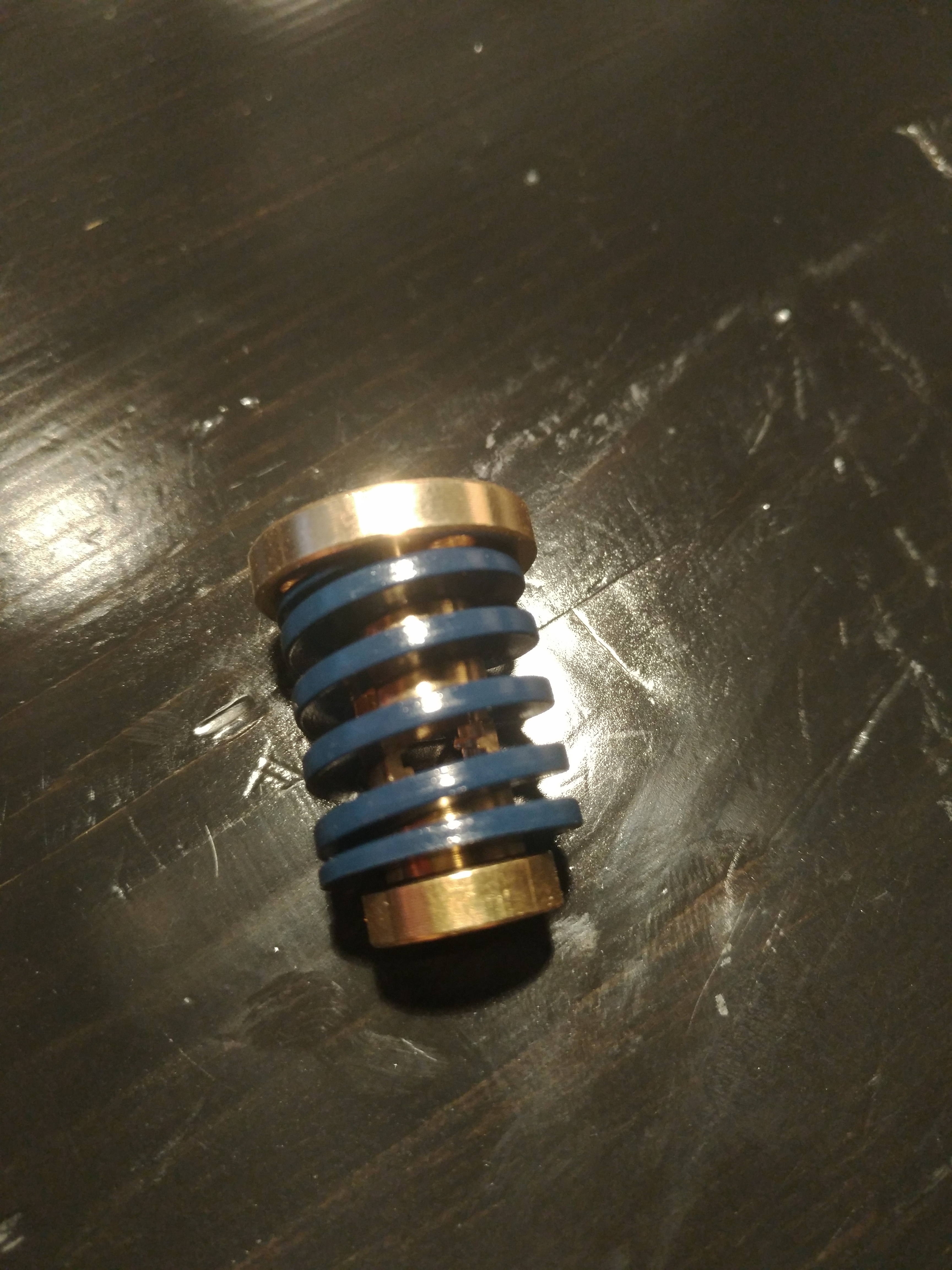

Думаю пересобрать станок с увеличением рабочей площади (один китаец зараза подвел, прислал не тот профиль..жду новый) на вот таких втулках с усиленной пружиной. Какие подводные камни могут быть?..

igor_kovchegin писал(а):на вот таких втулках с усиленной пружиной. Какие подводные камни могут быть?..
Выбирайте компромисс между жесткостью пружины и живучестью гайки :wik:

Курдль писал(а):Выбирайте компромисс между жесткостью пружины и живучестью гайки
Вначале заказал жесткие пружинки (коричневые), но они оказались прям каменные.. Я двумя руками ни на миллиметр их сжать не мог.. Вот синии вроде нормальные, сжимаются туго, но в пределах разумного. По износу гаек думаю не критично, можно их и поменять раз в год если что.. Обрабатываю в основном мелкие металлические детали, поэтому хочется чтобы люфты были минимальны...
