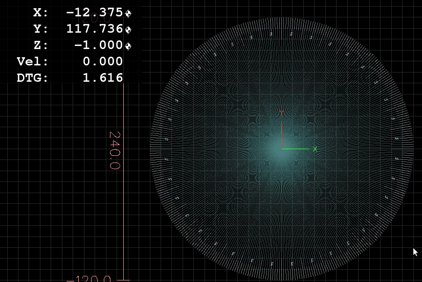

Есть неординарная задача =)
Опять друзья мучают :hehehe: :hehehe: :hehehe:
Вообщем из оргстекла сделать детальку к стенду какому то.
Вообщем градуировку по кругу - градусы.
Фото:
IMG_0330.JPG (7146 просмотров) <a class='original' href='./download/file.php?id=11948&mode=view' target=_blank>Загрузить оригинал (125.99 КБ)</a>
Внизу белая - распечатано на листе бумаге.
Вверху прозрачная - осколок оригинала.
Тоесть вопрос: нужно подготовить УП что бы выгравировать рисочки шкалы и циферки.
Потому обрезать круг внешний и внутренний ну и отверстия тоже.
Как лучше подготовить?

Можно написать коротенький цикл с полярными координатами
это без цифр
вторую часть (цифры) прорисовать
зы лишь предположение - не пробовал ;)

ИМХО: В autocad сбатцать, затем экспорт в dfx, а dfx в gcode. На все про все около 5 минут. Даже циферки, а не только рисочки.

2cme писал(а):В autocad сбатцать, затем экспорт в dfx, а dfx в gcode.
наверно самое практичное решение - и дело в цифирках ;)
с рисочками проще
на основе этого кода:
G17 F90
#<aa>=1
o101 repeat [36]
		#<m> = 4
		o104 while [#<m> NE 0]
		G00 z1
		G00 X55
		G01 z-1
		G01 X60
		G00 z1
		G00 X0
		G10 L2 R#<aa> P0
		#<aa>=[[#<aa>]+1]
		#<m>=[[#<m>]-1]
		o104 endwhile
	G00 z1
	G00 X50
	G01 z-1
	G01 X60
	G00 z1
	G00 X0
	G10 L2 R#<aa> P0
	#<aa>=[[#<aa>]+1]
		#<m> = 4
		o106 while [#<m> NE 0]
		G00 z1
		G00 X55
		G01 z-1
		G01 X60
		G00 z1
		G00 X0
		G10 L2 R#<aa> P0
		#<aa>=[[#<aa>]+1]
		#<m>=[[#<m>]-1]
		o106 endwhile
	G00 z1
	G00 X45
	G01 z-1
	G01 X60
	G00 z1
	G00 X0
	G10 L2 R#<aa> P0
	#<aa>=[[#<aa>]+1]
o101 endrepeat
M2
получается:
Выделение(001).jpg (7129 просмотров) <a class='original' href='./download/file.php?id=11964&mode=view' target=_blank>Загрузить оригинал (356.28 КБ)</a>
хотя попробую прикрутить подпрограммки с цифрами - но вроде в автокаде есть
скелетные шрифты

почитал - вроде бы как TTF по определению не может быть скелетным:
он всегда двуконтурный с заливкой
а TTF - потому как хотел генерить код для цифр утилитой truetype-tracer
а обычным шрифтом получается вот так:

360.ngc
(23.21 КБ) 1436 скачиваний
Выделение(004).jpg (7086 просмотров) <a class='original' href='./download/file.php?id=11982&mode=view' target=_blank>Загрузить оригинал (346.11 КБ)</a>
UAVpilot писал(а):В принципе можно и из обычного TTF сгенерить как-бы контурный - из двойных линий с минимальным промежутком между ними.
да - я тоже такое вычитал
но больше в нете ищут что то подобное - чем делятся ;)
надо сделать обычный и зеркальный ,простой - без завитушек
именно для гравировки
