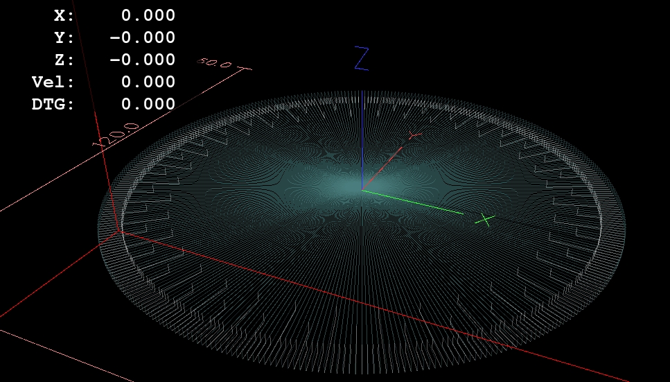

Есть неординарная задача =)
Опять друзья мучают :hehehe: :hehehe: :hehehe:
Вообщем из оргстекла сделать детальку к стенду какому то.
Вообщем градуировку по кругу - градусы.
Фото:
IMG_0330.JPG (6846 просмотров) <a class='original' href='./download/file.php?id=11948&sid=c216bbfbfe2a10e8bddf38c234139be9&mode=view' target=_blank>Загрузить оригинал (125.99 КБ)</a>
Внизу белая - распечатано на листе бумаге.
Вверху прозрачная - осколок оригинала.
Тоесть вопрос: нужно подготовить УП что бы выгравировать рисочки шкалы и циферки.
Потому обрезать круг внешний и внутренний ну и отверстия тоже.
Как лучше подготовить?

Можно написать коротенький цикл с полярными координатами
это без цифр
вторую часть (цифры) прорисовать
зы лишь предположение - не пробовал ;)

ИМХО: В autocad сбатцать, затем экспорт в dfx, а dfx в gcode. На все про все около 5 минут. Даже циферки, а не только рисочки.

2cme писал(а):В autocad сбатцать, затем экспорт в dfx, а dfx в gcode.
наверно самое практичное решение - и дело в цифирках ;)
с рисочками проще
на основе этого кода:
G17 F90
#<aa>=1
o101 repeat [36]
		#<m> = 4
		o104 while [#<m> NE 0]
		G00 z1

получается:
Выделение(001).jpg (6829 просмотров) <a class='original' href='./download/file.php?id=11964&sid=c216bbfbfe2a10e8bddf38c234139be9&mode=view' target=_blank>Загрузить оригинал (356.28 КБ)</a>
хотя попробую прикрутить подпрограммки с цифрами - но вроде в автокаде есть

360.ngc
(23.21 КБ) 1400 скачиваний
Выделение(004).jpg (6786 просмотров) <a class='original' href='./download/file.php?id=11982&sid=c216bbfbfe2a10e8bddf38c234139be9&mode=view' target=_blank>Загрузить оригинал (346.11 КБ)</a>
