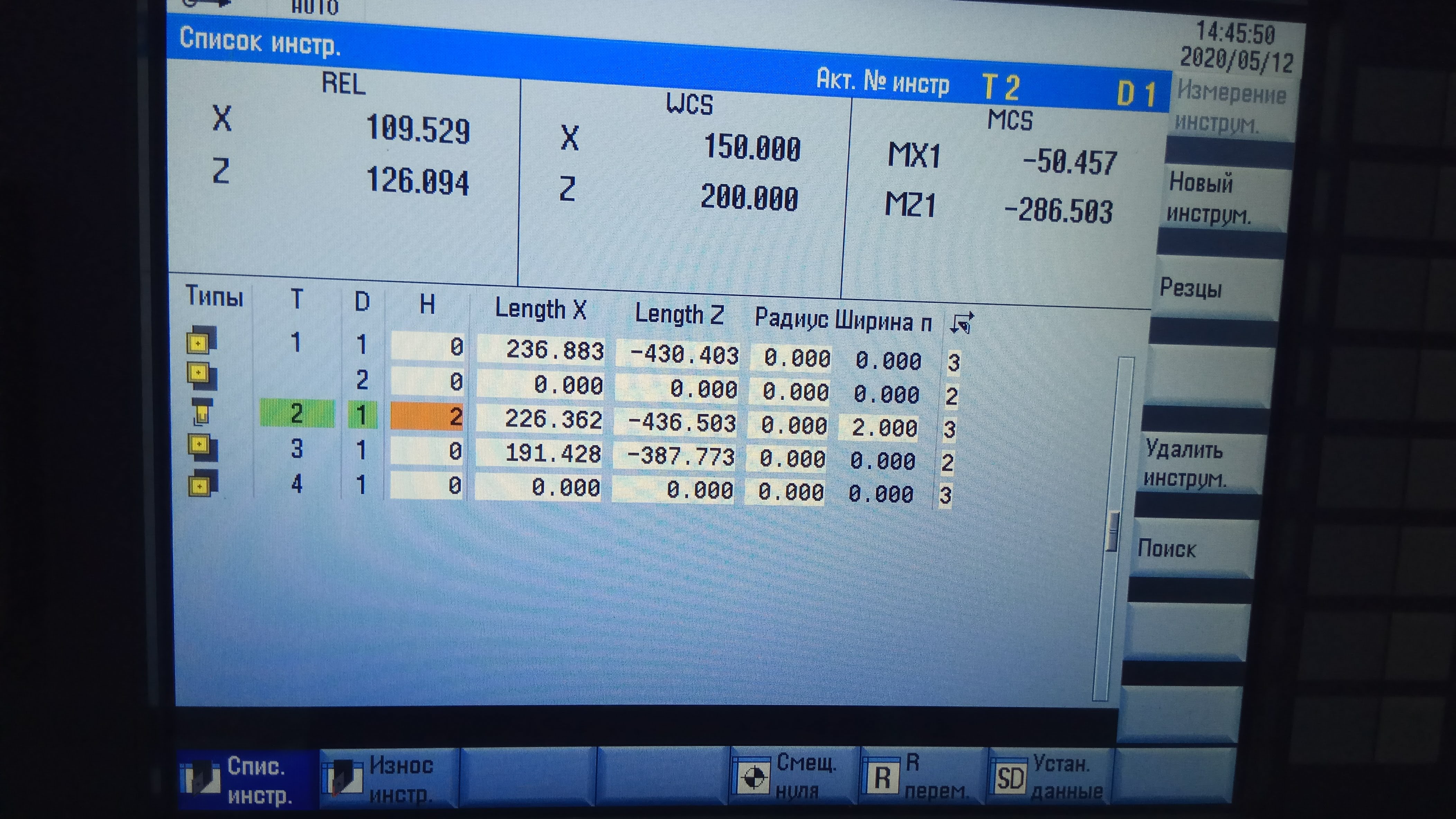

И ещё. Создал новый инструмент Т2D1 отрезной резец шириной 2 мм. Зачем в таблице в графе Н прописалась 2? И правильно ли я указал тройку в конце?
IMG_20200512_144718.jpg (6337 просмотров) <a class='original' href='./download/file.php?id=181265&mode=view' target=_blank>Загрузить оригинал (1.84 МБ)</a>

Frezer1519 писал(а):Создал новый инструмент Т2D1 отрезной резец шириной 2 мм. Зачем в таблице в графе Н прописалась 2? И правильно ли я указал тройку в конце?
Тройка в конце правильно. Насчёт графы Н не могу подсказать. Не знаю для чего она.
