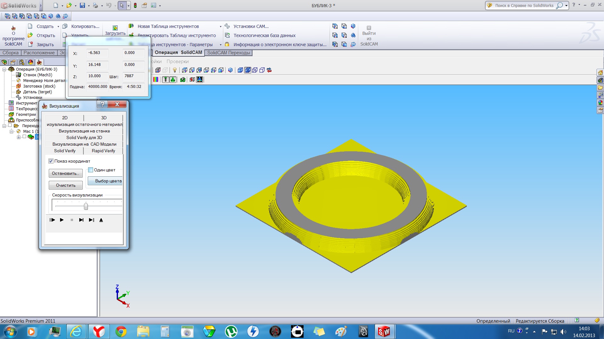

Что попробовал вырезать 3D модель бублика из деревяхи, А получилась хрень какаето ,просто квадратное кольцо ,а не округлое?
В программе всё с круглённое;
бублик.jpg (2907 просмотров) <a class='original' href='./download/file.php?id=11930&mode=view' target=_blank>Загрузить оригинал (274.15 КБ)</a>
А вырезал вот что:
2013-02-14 11.43.39.jpg (2907 просмотров) <a class='original' href='./download/file.php?id=11931&mode=view' target=_blank>Загрузить оригинал (1.14 МБ)</a>
:wik:
Re: Установка Сервоприводов Yaskawa SGDH-04AE На Optimum BF2
Покажи скрин симуляции, посмотрим как прога пилит

Сообщение Сергей= »
nik1 писал(а):Покажи скрин симуляции, посмотрим как прога пилит
Вот скрин, прога почемуто плоскость сверху оставляет:
8гш.jpg (2897 просмотров) <a class='original' href='./download/file.php?id=11936&mode=view' target=_blank>Загрузить оригинал (375.85 КБ)</a>
а чистовые проходы есть? Похоже что сделано черновыми проходами с припуском на чистовую.

aftaev писал(а):а чистовые проходы есть? Похоже что сделано черновыми проходами с припуском на чистовую.
Блин ,вы правы! :D
Я чистовую обработку забыл включть ,её оказывается надо включать :D , А там одна черновая ,Сейчас попробую с чистовой ,визуализацыя прошла до конца :D
