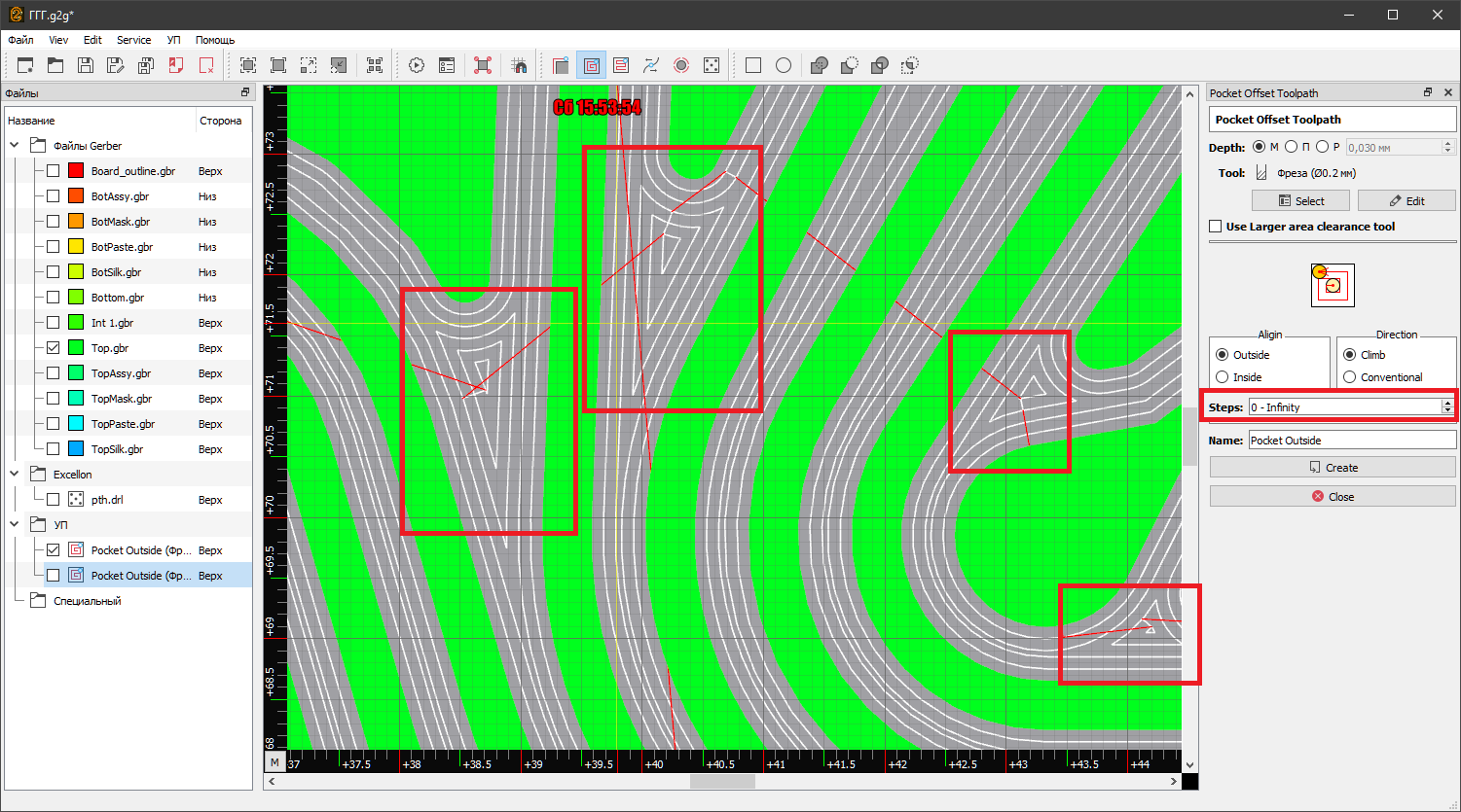

Формирую УП для гравировки печатной платы с помощью G2G.
Операция "Карман" задаю фрезу 0.2, 2 прохода, т.к. типовая ширина изоляционного зазора 0.4 мм.
Не посмотрел на УП в NC-корректоре, как советуют опытные товарищи, ибо эта программа у меня почему-то стала чудовищно тормозить :(
Запустил УП и офигел: чего й та у меня шпиндель скачет, как кузнечик?!!
Глянул в визуализаторе на УП - мама дорогая! Там на 20 мм трассы 10 подъемов шпинделя!
Расследование показало следующее: во время построения траектории по дугам (которые мы так любим в ТопоРе), при ширине зазора, сопоставимой с шириной фрезы, G2G определенные участки дуги воспринимает, как достаточно широкие для прохода фрезы. а другие участки - как слишком узкие и поднимает шпиндель. Если бы я делал 1 проход фрезой 0.4 - УП бы не сформировалась, сообщив об ошибке типа "есть участки тоньше фрезы". Но при 2-х проходах фрезой 0.2 она эту ошибку не выкатывает. а создает УП по своему усмотрению, где один проход нормальный. а второй - с подпрыгиванием. Я вышел из положения, задав фрезу не 0,2 мм а 0,19 мм, списав 2 сотки от проводника на усушку/утруску.
Возможно нужен какой-то алгоритм сглаживания, типа Калмана-Бьюси (это я только что придумал, ибо вообще не помню, откуда это попало в мою голову) :)
G2G_3.JPG (4442 просмотра) <a class='original' href='./download/file.php?id=180962&mode=view' target=_blank>Загрузить оригинал (117.58 КБ)</a>

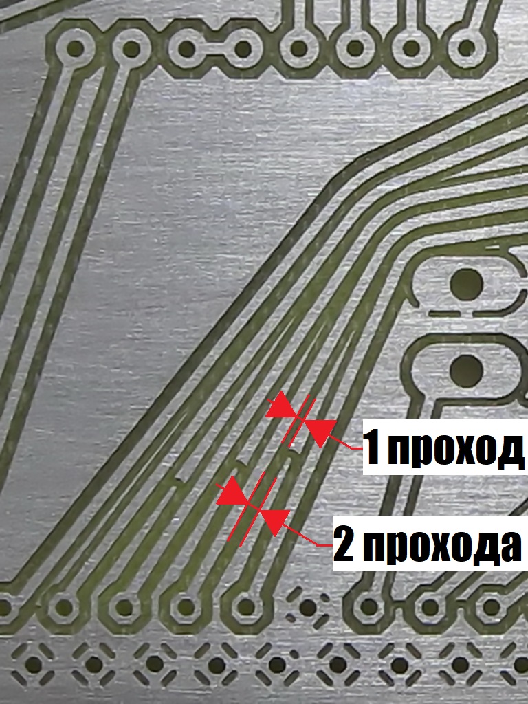

Выявил еще один интересный пример поведения программы.
По моей логике, если я задаю несколько проходов фрезы вокруг дорожек, моя цель - максимально изолировать дорожки друг от друга изоляционным промежутком.
Я бы задавал режим "Infinity", если бы не жалко было времени и ресурса инструмента.
Но в конкретном случае мой компромисс - 2 прохода.
И я ожидаю, что если диаметр фрезы 0.2 мм, то за 2 прохода будет "срезано" не менее 0.4 мм везде, куда фреза сможет протиснуться.
Например, зазор шириной 0.3 мм мне хотелось бы видеть полностью зачищенным.
Но в реальности программа, как я понял, проверяет "а поместится ли в зазор 0.3 мм 2 фрезы диаметром 0.2 мм? Если нет - тогда проходим по этому зазору один раз и снимаем не 0.3 мм, а 0.2 мм.
На картинке ниже это хорошо видно на клиновидных зазорах:
IMG_2123_part2.jpg (4399 просмотров) <a class='original' href='./download/file.php?id=180981&mode=view' target=_blank>Загрузить оригинал (277.7 КБ)</a>

Vlad1953 писал(а):Интересно вообще то. В ТопоР треугольников нет, а G2G появляются.
Мне-то совершенно понятно. И я попытался объяснить, откуда они.
G2G, похоже, рассчитывает траекторию фрезы последовательно.
В первый проход огибает все проводники, создавая изоляционные промежутки.
А траекторию 2-го прохода строит уже с учетом новой геометрии.
Т.е. туда, где прошла фреза в 1-м проходе, во втором она уже не "лезет" (на расстояние, меньше заданного отступа).

Kuzma30 писал(а):У меня другая версия программы, меню Edit нету Но пути апертур помогли
Vlad1953 писал(а):Интересно вообще то. В ТопоР треугольников нет, а G2G появляются. Кажется какая то не стыковка между программами идет. Может ТопоР при формировании гербера лишнее выдает, может G2G неправильно читает этот гербер. Однозначно не могу сказать. Не юзаю ТопоР.
Снимок1.PNG (4295 просмотров) <a class='original' href='./download/file.php?id=181033&mode=view' target=_blank>Загрузить оригинал (212.14 КБ)</a>
Снимок2.PNG (4295 просмотров) <a class='original' href='./download/file.php?id=181034&mode=view' target=_blank>Загрузить оригинал (210.49 КБ)</a>

Re: Grber2GCode (фрезеровка печатных плат на ЧПУ)
Сообщение Курдль »
X-Ray писал(а):Интересно вообще то. В ТопоР треугольников нет, а G2G появляются.
В Вашем примере на картинке 2 фреза честно прошла дважды по всем доступным закоулкам.
В моем случае вокруг треугольников, отмеченных красным, фреза сделала только 1 проход.
Если бы она сделала 2 прохода, как задано в параметрах, эти треугольники были бы сняты полностью.
IMG_2123_part2_m.jpg (4286 просмотров) <a class='original' href='./download/file.php?id=181035&mode=view' target=_blank>Загрузить оригинал (276.29 КБ)</a>
X-Ray
Сообщения: 599
Репутация: 275
Настоящее имя: Дамир
Сообщение X-Ray »
Курдль писал(а):Если бы она сделала 2 прохода, как задано в параметрах, эти треугольники были бы сняты полностью.
Может у вас отступ в инструменте меньше или больше 50%.
