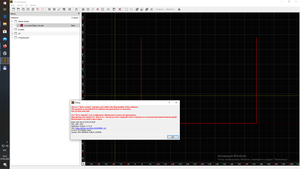

Обратная связь по программе.
Плату делал в KiCAD, экспортировал в гербер верх низ, контур платы. Плата прямоугольная. С контуром платы проблема, ее программа видит как 3 линии, четвертой замыкающей контур линии нет (в flatcam контур замкнут), соответственно при создания контура платы получается неправильный результат для пользователя(хотя программа честно обводит вокруг 3х линий)
Прикладываю гербер файл контура платы (поменять расширение на gbr).
Возможно использовать для дуг G2 G3?
cnc_pump-Edge_CutsGBR.txt
(642 байт) 368 скачиваний

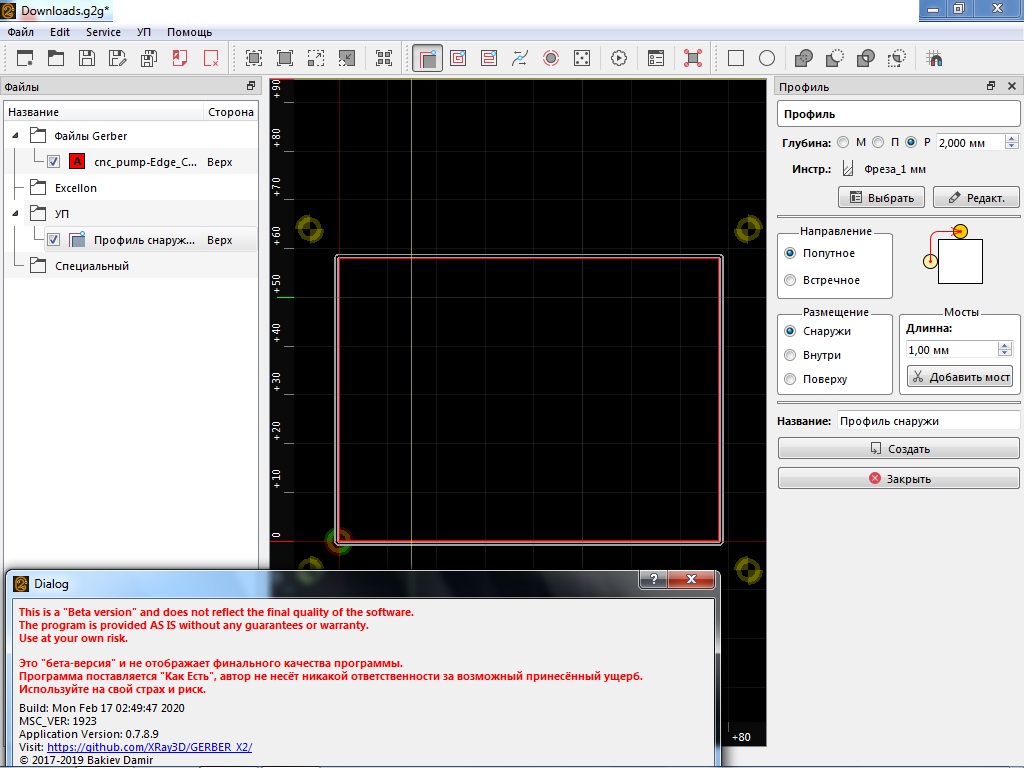

Kuzma30 писал(а): С контуром платы проблема, ее программа видит как 3 линии
Вот замечательно, что gbr есть. Всегда можно рассказать, что у других с ним произошло.

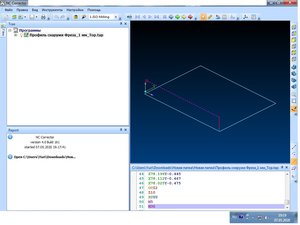

Мои действия:
- открыл приложенный контур платы gbr
- Edit - Выбрать всё
- Авторазмещение всех опорных точек
- Правой кнопкой мыши на открытый gbr - Выбираем пути апертур
- УП программа Профиль - Выбираем глубину 2 мм, инструмент (в данном случае Фреза 1 мм) - Размещение Снаружи - Создать...
Всё, УП фрезерования контура платы готова по всем 4-м сторонам:
Обратная_связь - копия.jpg (4186 просмотров) <a class='original' href='./download/file.php?id=180958&mode=view' target=_blank>Загрузить оригинал (179.61 КБ)</a>
Предпросмотр полученной УП в NC Corrector:
Обратная_связь_1 - копия.jpg (4179 просмотров) <a class='original' href='./download/file.php?id=180961&mode=view' target=_blank>Загрузить оригинал (126.24 КБ)</a>

У меня другая версия программы, меню Edit нету :( Но пути апертур помогли
pcb_error.png (4182 просмотра) <a class='original' href='./download/file.php?id=180959&mode=view' target=_blank>Загрузить оригинал (171.35 КБ)</a>

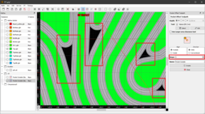

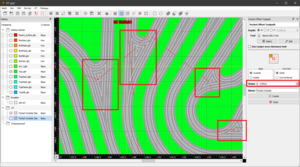

Kuzma30 писал(а):Обратная связь по программе.
У меня тоже есть, что рассказать.

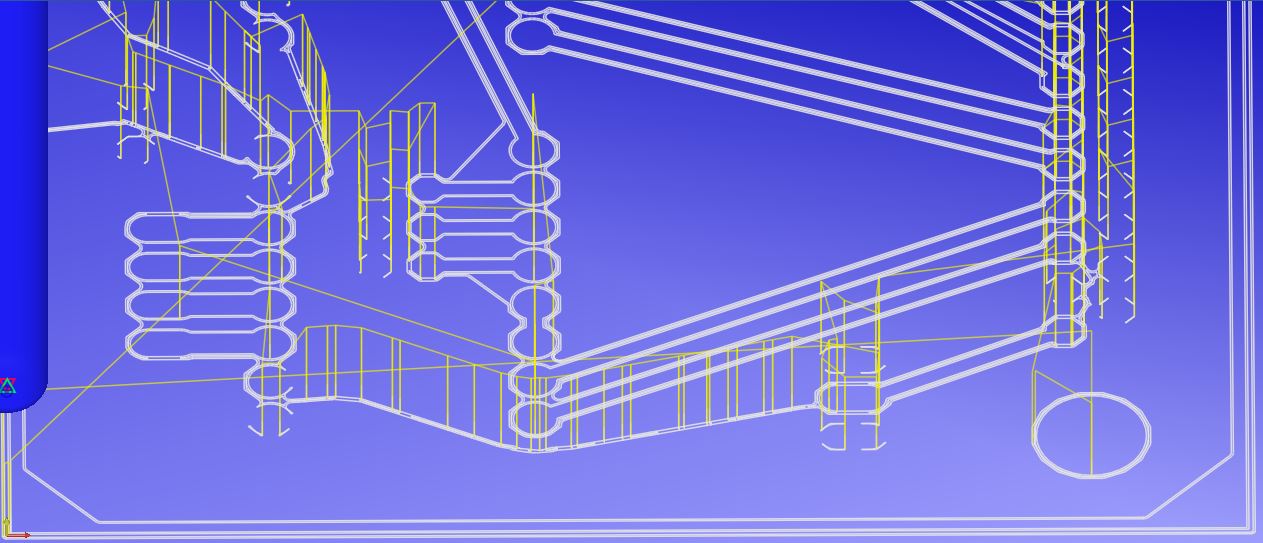

Формирую УП для гравировки печатной платы с помощью G2G.
Операция "Карман" задаю фрезу 0.2, 2 прохода, т.к. типовая ширина изоляционного зазора 0.4 мм.
Не посмотрел на УП в NC-корректоре, как советуют опытные товарищи, ибо эта программа у меня почему-то стала чудовищно тормозить :(
Запустил УП и офигел: чего й та у меня шпиндель скачет, как кузнечик?!!
Глянул в визуализаторе на УП - мама дорогая! Там на 20 мм трассы 10 подъемов шпинделя!
Расследование показало следующее: во время построения траектории по дугам (которые мы так любим в ТопоРе), при ширине зазора, сопоставимой с шириной фрезы, G2G определенные участки дуги воспринимает, как достаточно широкие для прохода фрезы. а другие участки - как слишком узкие и поднимает шпиндель. Если бы я делал 1 проход фрезой 0.4 - УП бы не сформировалась, сообщив об ошибке типа "есть участки тоньше фрезы". Но при 2-х проходах фрезой 0.2 она эту ошибку не выкатывает. а создает УП по своему усмотрению, где один проход нормальный. а второй - с подпрыгиванием. Я вышел из положения, задав фрезу не 0,2 мм а 0,19 мм, списав 2 сотки от проводника на усушку/утруску.
Возможно нужен какой-то алгоритм сглаживания, типа Калмана-Бьюси (это я только что придумал, ибо вообще не помню, откуда это попало в мою голову) :)
G2G_3.JPG (4175 просмотров) <a class='original' href='./download/file.php?id=180962&mode=view' target=_blank>Загрузить оригинал (117.58 КБ)</a>

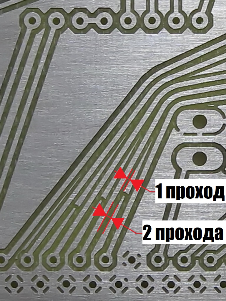

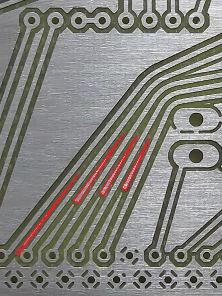

Выявил еще один интересный пример поведения программы.
По моей логике, если я задаю несколько проходов фрезы вокруг дорожек, моя цель - максимально изолировать дорожки друг от друга изоляционным промежутком.
Я бы задавал режим "Infinity", если бы не жалко было времени и ресурса инструмента.
Но в конкретном случае мой компромисс - 2 прохода.
И я ожидаю, что если диаметр фрезы 0.2 мм, то за 2 прохода будет "срезано" не менее 0.4 мм везде, куда фреза сможет протиснуться.
Например, зазор шириной 0.3 мм мне хотелось бы видеть полностью зачищенным.
Но в реальности программа, как я понял, проверяет "а поместится ли в зазор 0.3 мм 2 фрезы диаметром 0.2 мм? Если нет - тогда проходим по этому зазору один раз и снимаем не 0.3 мм, а 0.2 мм.
На картинке ниже это хорошо видно на клиновидных зазорах:
IMG_2123_part2.jpg (4132 просмотра) <a class='original' href='./download/file.php?id=180981&mode=view' target=_blank>Загрузить оригинал (277.7 КБ)</a>

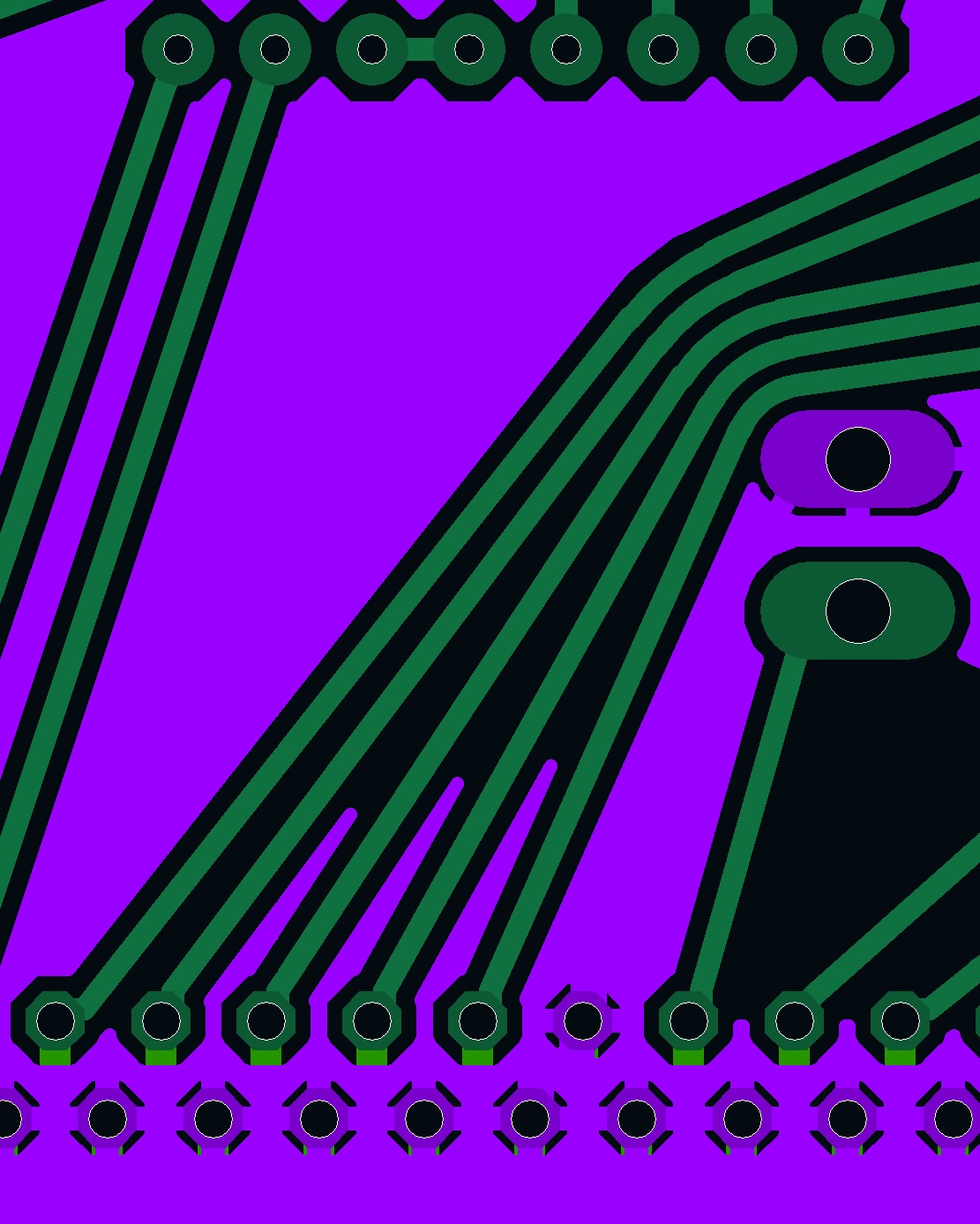

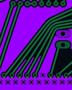

Vlad1953 писал(а):Может у вас ТопоР глючит? И в последнее время пользуюсь для просмотра CIMCO Edit 8, он без проблем показывает все косяки да и шустро работает.
А как так может глюкнуть TopoR? Я несколько сообщений назад приводил фото той же трассировки, исполненной засветкой/травлением по УП, сгенерированной с помощью G2G с того же самого Gerber-файла. Там никаких лишних треугольников нет.
Вот скриншот того же фрагмента с TopoR-а:
TopoR.jpg (4108 просмотров) <a class='original' href='./download/file.php?id=180992&mode=view' target=_blank>Загрузить оригинал (308.09 КБ)</a>

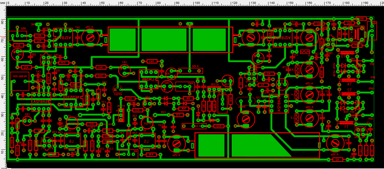

Вот последняя плата, которую делал.
Simple (4092 просмотра) <a class='original' href='./download/file.php?id=180993&mode=view' target=_blank>Загрузить оригинал (228.2 КБ)</a>
Simple

Vlad1953 писал(а):Интересно вообще то. В ТопоР треугольников нет, а G2G появляются.
Мне-то совершенно понятно. И я попытался объяснить, откуда они.
G2G, похоже, рассчитывает траекторию фрезы последовательно.
В первый проход огибает все проводники, создавая изоляционные промежутки.
А траекторию 2-го прохода строит уже с учетом новой геометрии.
Т.е. туда, где прошла фреза в 1-м проходе, во втором она уже не "лезет" (на расстояние, меньше заданного отступа).
Vlad1953

Kuzma30 писал(а):У меня другая версия программы, меню Edit нету Но пути апертур помогли
Vlad1953 писал(а):Интересно вообще то. В ТопоР треугольников нет, а G2G появляются. Кажется какая то не стыковка между программами идет. Может ТопоР при формировании гербера лишнее выдает, может G2G неправильно читает этот гербер. Однозначно не могу сказать. Не юзаю ТопоР.
Снимок1.PNG (4028 просмотров) <a class='original' href='./download/file.php?id=181033&mode=view' target=_blank>Загрузить оригинал (212.14 КБ)</a>
Снимок2.PNG (4028 просмотров) <a class='original' href='./download/file.php?id=181034&mode=view' target=_blank>Загрузить оригинал (210.49 КБ)</a>

X-Ray писал(а):Интересно вообще то. В ТопоР треугольников нет, а G2G появляются.
В Вашем примере на картинке 2 фреза честно прошла дважды по всем доступным закоулкам.
В моем случае вокруг треугольников, отмеченных красным, фреза сделала только 1 проход.
Если бы она сделала 2 прохода, как задано в параметрах, эти треугольники были бы сняты полностью.
IMG_2123_part2_m.jpg (4019 просмотров) <a class='original' href='./download/file.php?id=181035&mode=view' target=_blank>Загрузить оригинал (276.29 КБ)</a>

Курдль писал(а):Если бы она сделала 2 прохода, как задано в параметрах, эти треугольники были бы сняты полностью.
Может у вас отступ в инструменте меньше или больше 50%.
