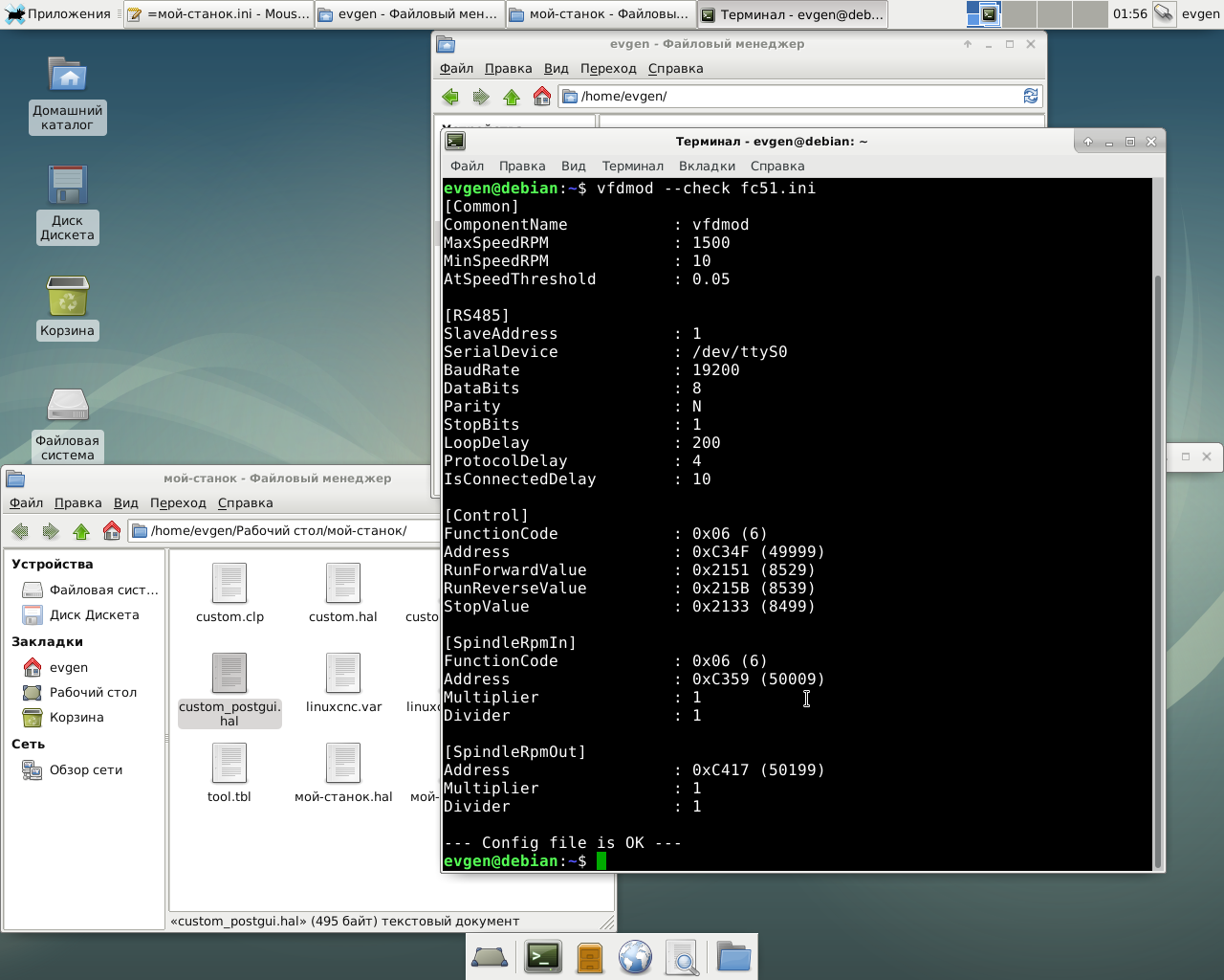

Понял свою ошибку. исправил :)
my-config-file.ini
(854 байт) 546 скачиваний
сейчас правильно?

成龙79 писал(а):сейчас правильно?
В пользовательских группах не заданы адреса :thinking: Или укажите верные адреса, или удалите эти группы вообще. Кстати, такие элементарные ошибки отлично подсвечивает встроенный проверяльщик:
vfdmod --check config-file-name.ini

Проверил vfdmod --check всё ок
IMG_20200425_204253.jpg (8115 просмотров) <a class='original' href='./download/file.php?id=180515&mode=view' target=_blank>Загрузить оригинал (4.74 МБ)</a>

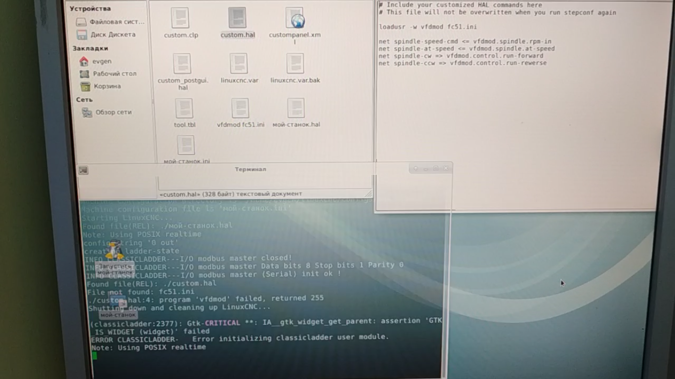

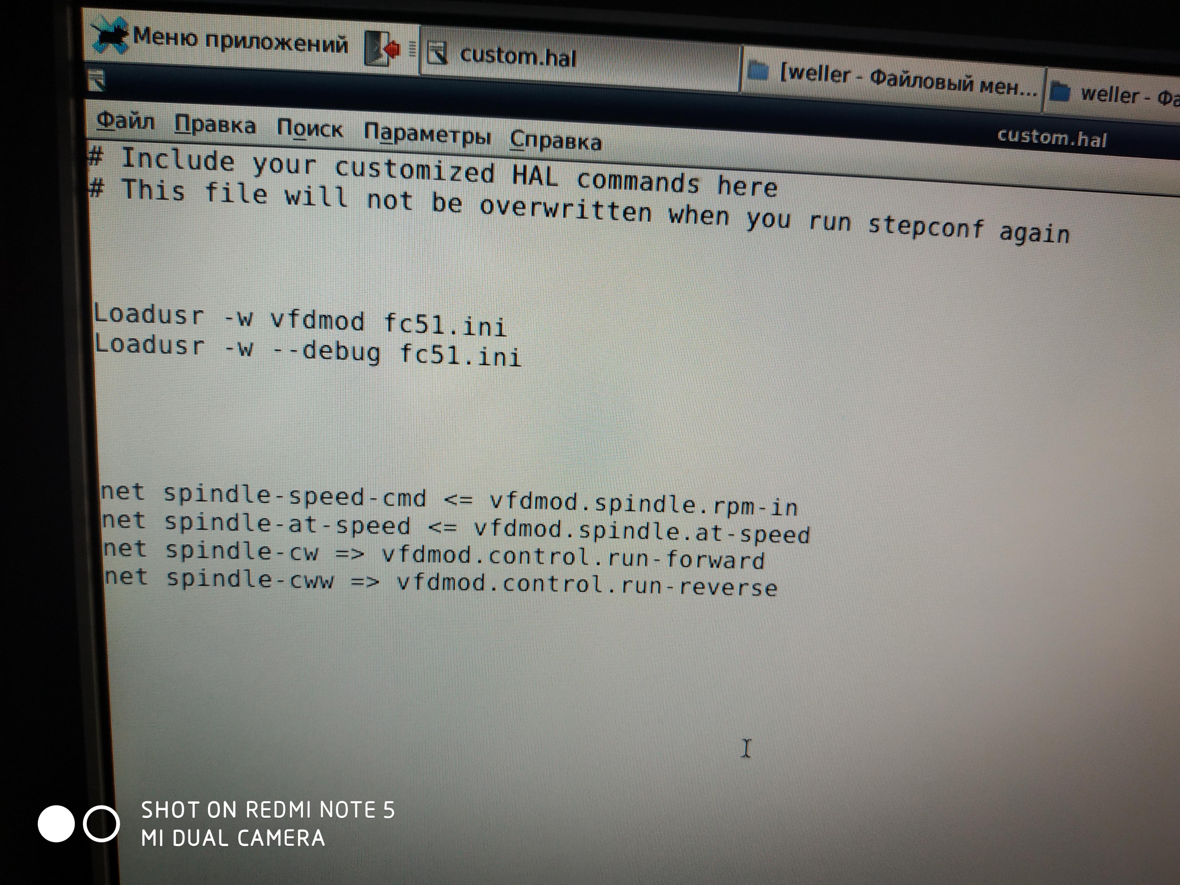

но при внесении строчек в custom Hal
IMG_20200425_211417.jpg (8115 просмотров) <a class='original' href='./download/file.php?id=180516&mode=view' target=_blank>Загрузить оригинал (6.56 МБ)</a>
при запуске линуксцнц выпадает ошибка

Found file(REL): ./weller.hal
Found file(REL): ./custom.hal
Shutting down and cleaning up LinuxCNC...
INFO CLASSICLADDER---I/O modbus master closed!
INFO CLASSICLADDER---I/O modbus master (Ethernet) init ok !
ERROR CLASSICLADDER- Error initializing classicladder user module.
Removing HAL_LIB, RTAPI, and Real Time OS modules
Removing NML shared memory segments
Debug file information:
./custom.hal:6: Unknown command 'Loadusr'

Он ругается у тебя на 6 строку файла custom.hal

Понял Спасибо ! Написал lodusr с маленькой буквы. Теперь ошибка изменилась выдает это : ./custom.hal:6: program 'vfdmod' failed, returned 255

В предыдущем сообщении вторая строчка loadusr которая с --debug вообще ошибочна. убери ее совсем.
ты даешь команду подключить модуль и даешь ключ, но не написал какой модуль собственно подключать
если хочешь с отладкой то пиши в 1 строку как в инструкции :
loadusr -W vfdmod --debug fc51.ini

Спасибо за обратную связь ! Всё же не получается у меня запустить этот мод :wik: . Удалил строку с Debug в custom hal. но при запуске программы выдает ошибку что файл fc51.ini не найден
IMG_20200502_165653.jpg (7639 просмотров) <a class='original' href='./download/file.php?id=180810&mode=view' target=_blank>Загрузить оригинал (5.97 МБ)</a>
тк он находится в директории Evgenii . Если я переместить или копировать этот файл fc51.ini в папку конфигурации станка то при запуске linuxcnc загорается два этих окна без основного окна программы
IMG_20200502_165839.jpg (7639 просмотров) <a class='original' href='./download/file.php?id=180811&mode=view' target=_blank>Загрузить оригинал (5.59 МБ)</a>
Далее если сделать рестарт linuxcnc выдает такие ошибки

成龙79 писал(а):Если я переместить или копировать этот файл fc51.ini в папку конфигурации станка то при запуске linuxcnc загорается два этих окна без основного окна программы
В свойствах ярлыка на рабочем столе поставь галочку "Запускать в терминале" или както так называется.
При запуске будет открываться окно терминала и там будут ошибки которые можно посмотреть. На время отладки это удобно.

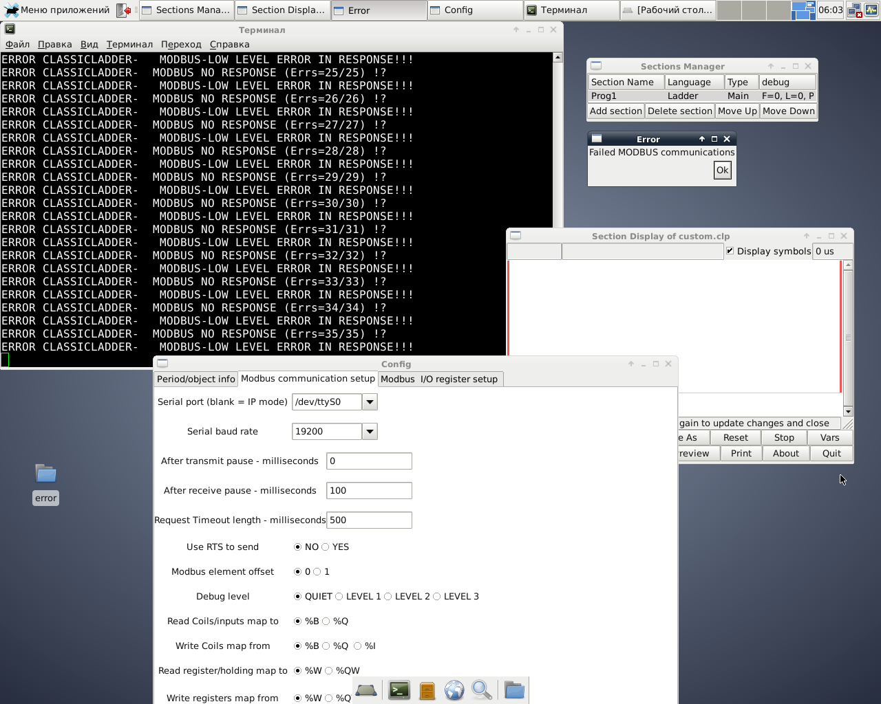

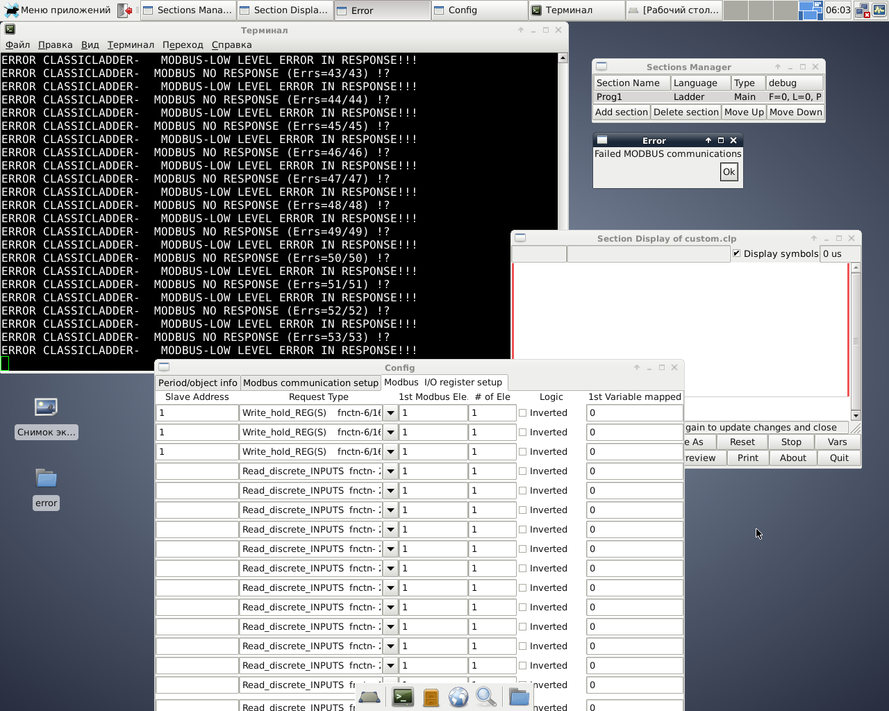

xenon-alien писал(а):Если нужен PrintScreen клава
Понял. Спасибо!))
В окне Section Display of custom.clp => Config => modbus communication setup выбрал порт ttys0, в modbus 1/0 register setup поставил slave address 1 .
Терминал стал выдавать следующее...
1.png (7312 просмотров) <a class='original' href='./download/file.php?id=180931&mode=view' target=_blank>Загрузить оригинал (267 КБ)</a>
2.png (7312 просмотров) <a class='original' href='./download/file.php?id=180932&mode=view' target=_blank>Загрузить оригинал (294.68 КБ)</a>

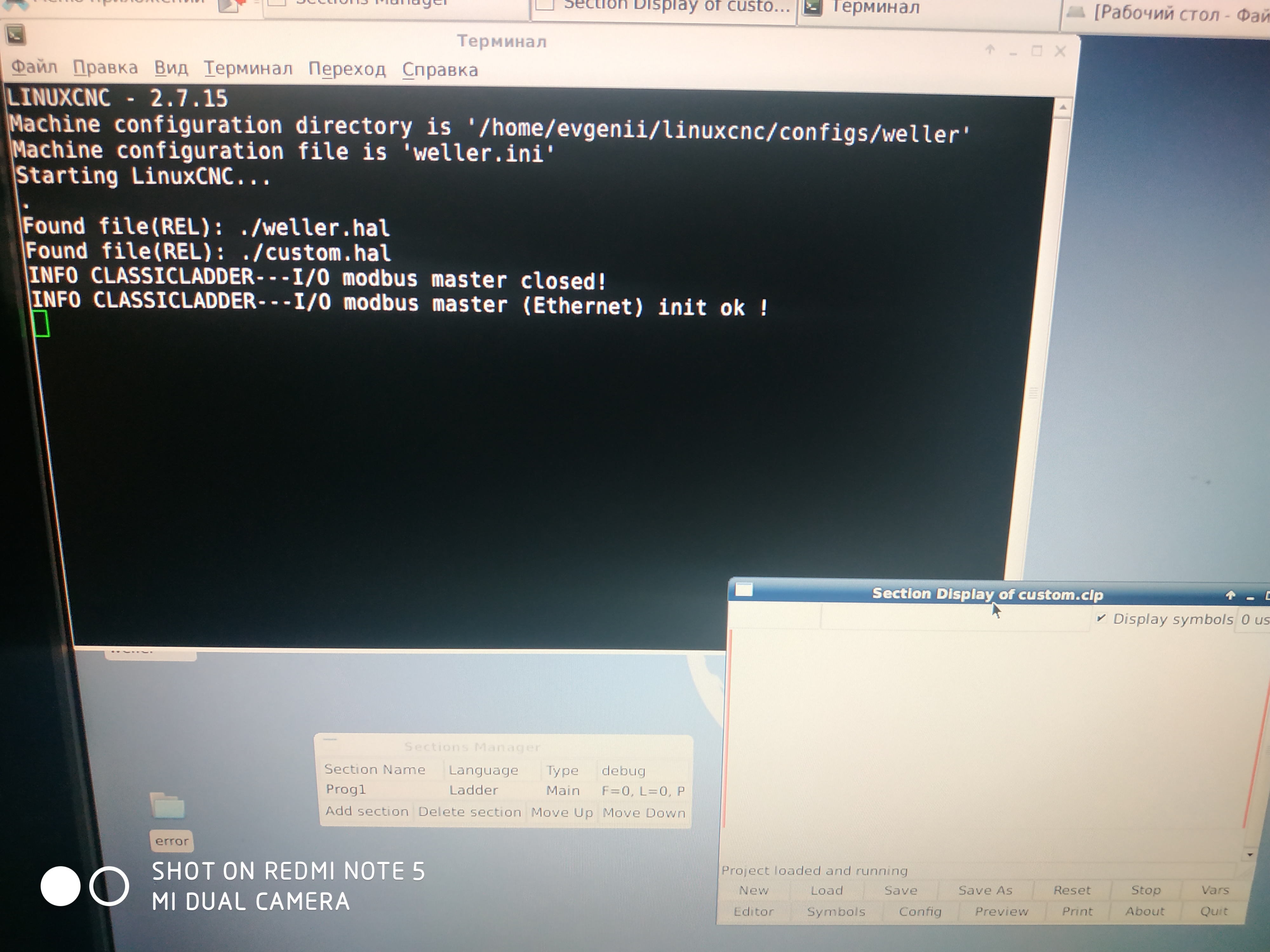

Всем доброго дня! Продолжаю мучить vfdmod снес дистрибутив wheezy, установил sretch i386 попробовал на нем, удалил. Поставил sretch amd64 (в данный момент стоит этот дистрибутив) везде создав конфиг файл проверяю vfdmod --check ....... .ini пишет ок
Снимок экрана_2020-05-13_01-56-15.png (7046 просмотров) <a class='original' href='./download/file.php?id=181278&mode=view' target=_blank>Загрузить оригинал (342.7 КБ)</a>
Как только записываю строчку loadusr -w vfdmod .... .ini в файле castom hal
Снимок экрана_2020-05-13_01-40-20.png (7046 просмотров) <a class='original' href='./download/file.php?id=181279&mode=view' target=_blank>Загрузить оригинал (387.49 КБ)</a>
После старта linuxcnc выдает такие строки в терминале и закрывается
Снимок экрана от 2020-05-13 11-15-22.png (7046 просмотров) <a class='original' href='./download/file.php?id=181280&mode=view' target=_blank>Загрузить оригинал (795.99 КБ)</a>
Может есть у кого время и желание записать видео для особо одаренных с пошаговой инструкцией по подключению частотника по модбас ....? :wik:
