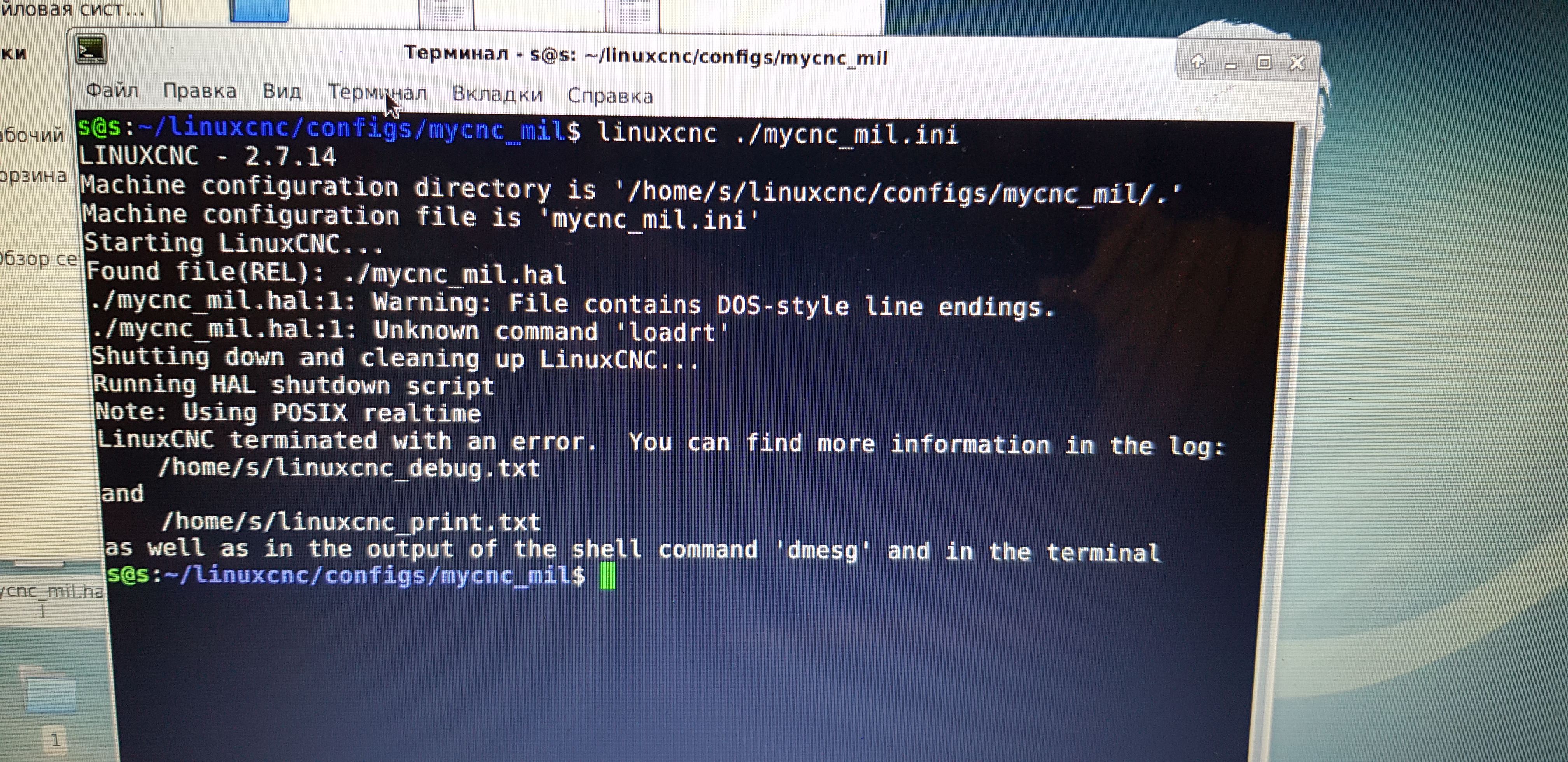

Sashalex24
Сообщения: 623
Репутация: 195
Откуда: Рязань
Re: Настраиваем контроллер to_pci.
Сообщение Sashalex24 »
Попробовал.
20200501_211427.jpg (2913 просмотров) <a class='original' href='./download/file.php?id=180746&mode=view' target=_blank>Загрузить оригинал (4.22 МБ)</a>
ex71
Сообщения: 743
Репутация: 109
Сообщение ex71 »
о как, интересно..
так, ну короче в твоем конфиге присутствует точка в самом начале файла hal. А после нее идет комментарий, вот софтина и ругается. Видимо случайно нажал кнопку и сохранил файл.. других объяснений нету )
Мой конфиг у меня не стартует, так как карта на работе. Так что пробуй мой конфиг еще раз. Но никаких ошибок с loadrt быть не должно!! Это что-то в системе не то. Как ставил дебиан? как ставил linuxcnc?

Sashalex24
Сообщения: 623
Репутация: 195
Откуда: Рязань
В глаза не бросается эта точка
