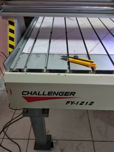

Описание станка, основные характеристики: Фрезерно-гравировальный Challenger FY-1212
Рабочее поле: 1200x1200
Обрабатываемые материалы:пластик, дерево, фанера, искусственный камень
Чертежи, фото, видео станка:
IMG_20200317_091859.jpg (6614 просмотров) <a class='original' href='./download/file.php?id=178462&mode=view' target=_blank>Загрузить оригинал (5.65 МБ)</a>
IMG_20200317_091725.jpg (6614 просмотров) <a class='original' href='./download/file.php?id=178463&mode=view' target=_blank>Загрузить оригинал (3.53 МБ)</a>
[/b]

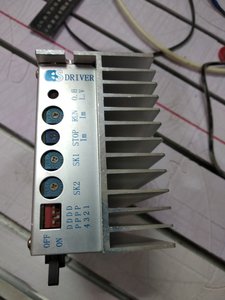

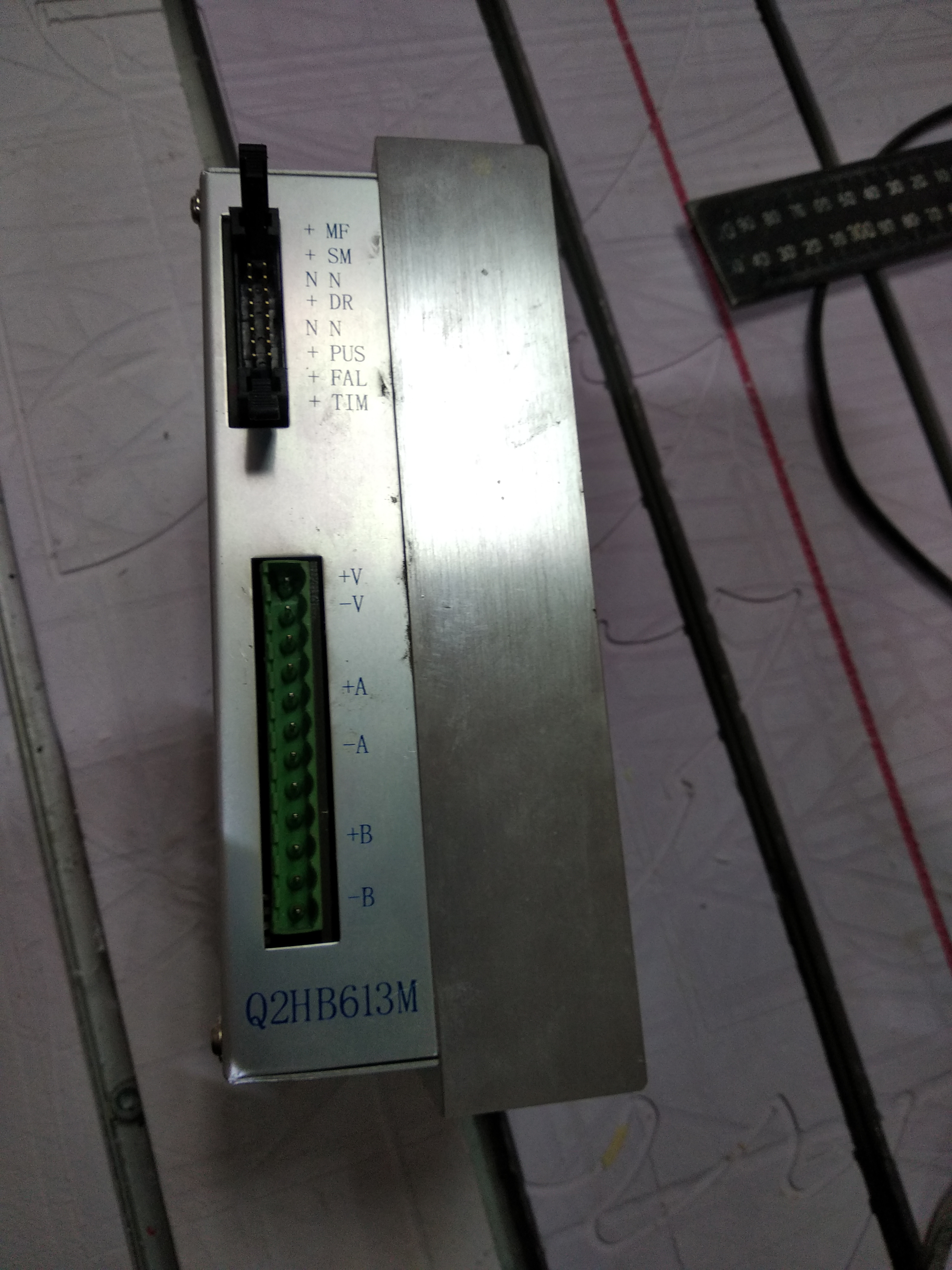

Вопросы: Не работает ось Y, в течение последних трёх месяцев стала появлятся задержка при включении, вчера ось Y включилась через 3 минуты после включения станка. Сегодня не запустилась совсем, уже больше часа прошло.

IMG_20200317_143942.jpg (6570 просмотров) <a class='original' href='./download/file.php?id=178474&mode=view' target=_blank>Загрузить оригинал (4.43 МБ)</a>
IMG_20200317_144009.jpg (6570 просмотров) <a class='original' href='./download/file.php?id=178475&mode=view' target=_blank>Загрузить оригинал (3.85 МБ)</a>
IMG_20200317_143952.jpg (6570 просмотров) <a class='original' href='./download/file.php?id=178476&mode=view' target=_blank>Загрузить оригинал (4.24 МБ)</a>

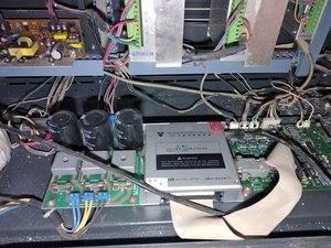

Методом научного тыка, то есть посредством переключения разъёмов между двумя драйверами, выяснил, что не работает драйвер на оси Y. Возник следующий вопрос: драйвер ремонтируется или сразу на помойку и искать новый.
Сообщения: 2096
Re: Не работает ось Y, Challenger FY-1212
Для начала вскрыть, посмотреть, положить сюда фото (желательно со всех сторон). Иногда ремонтируется.

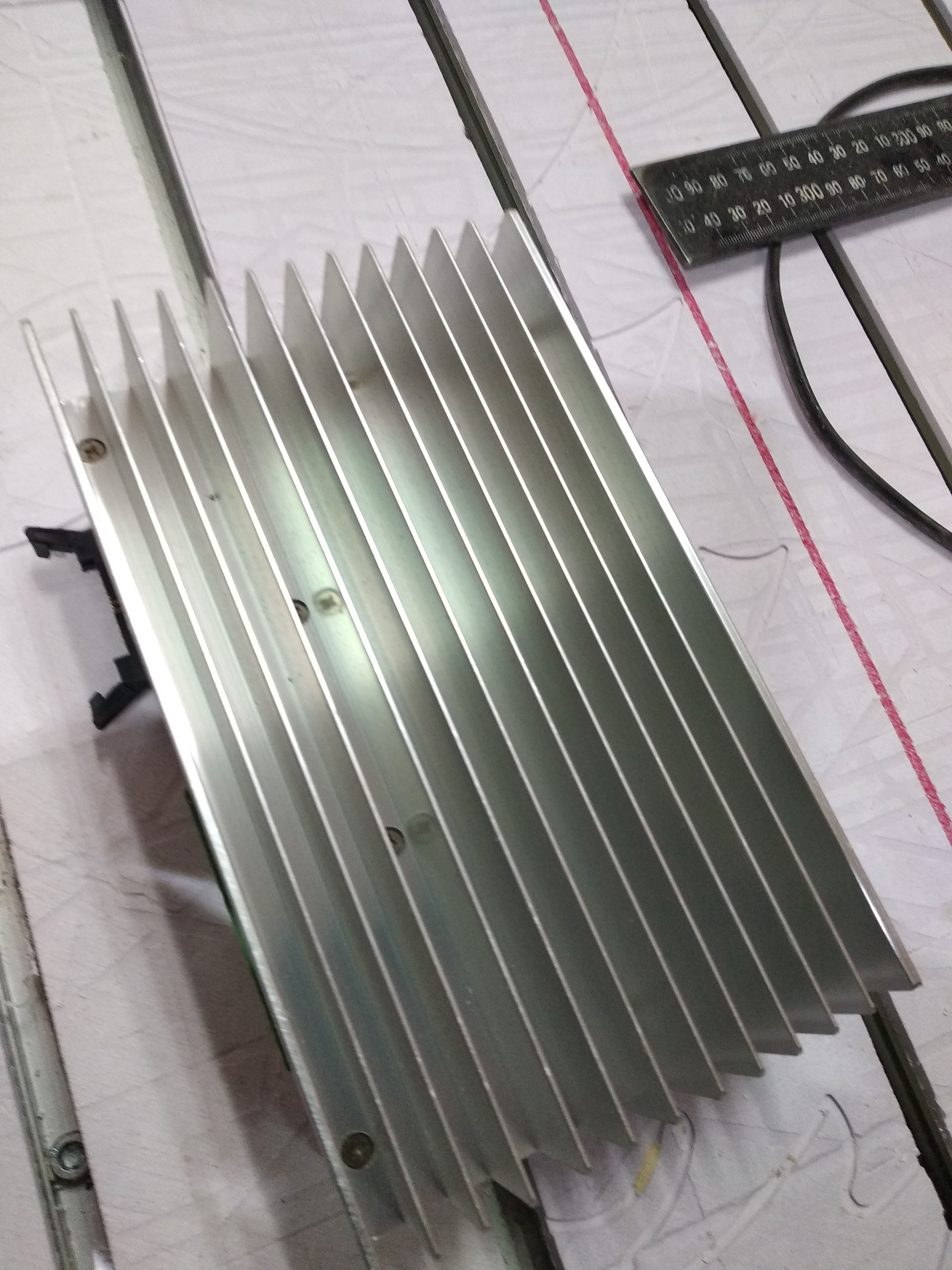

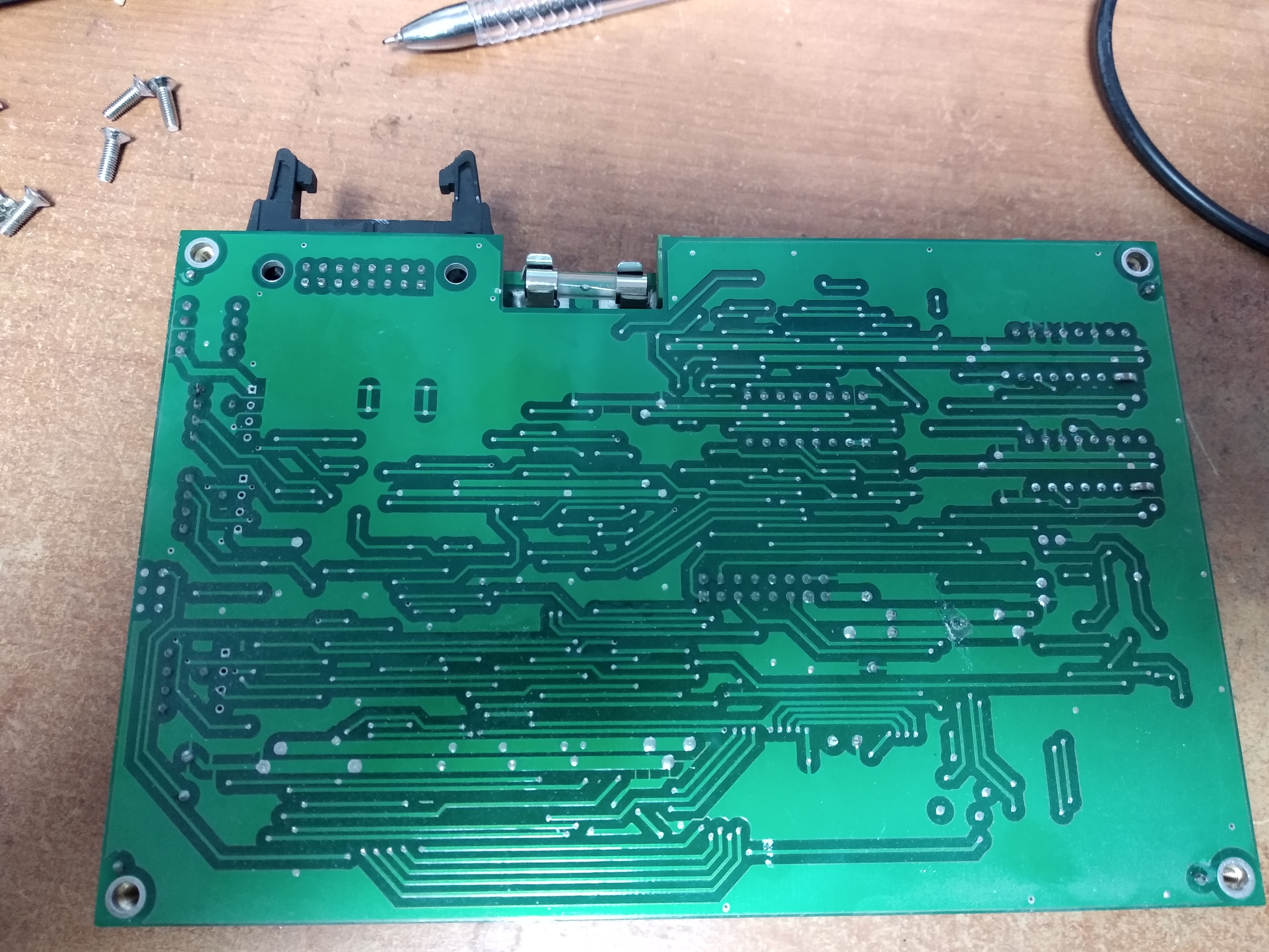

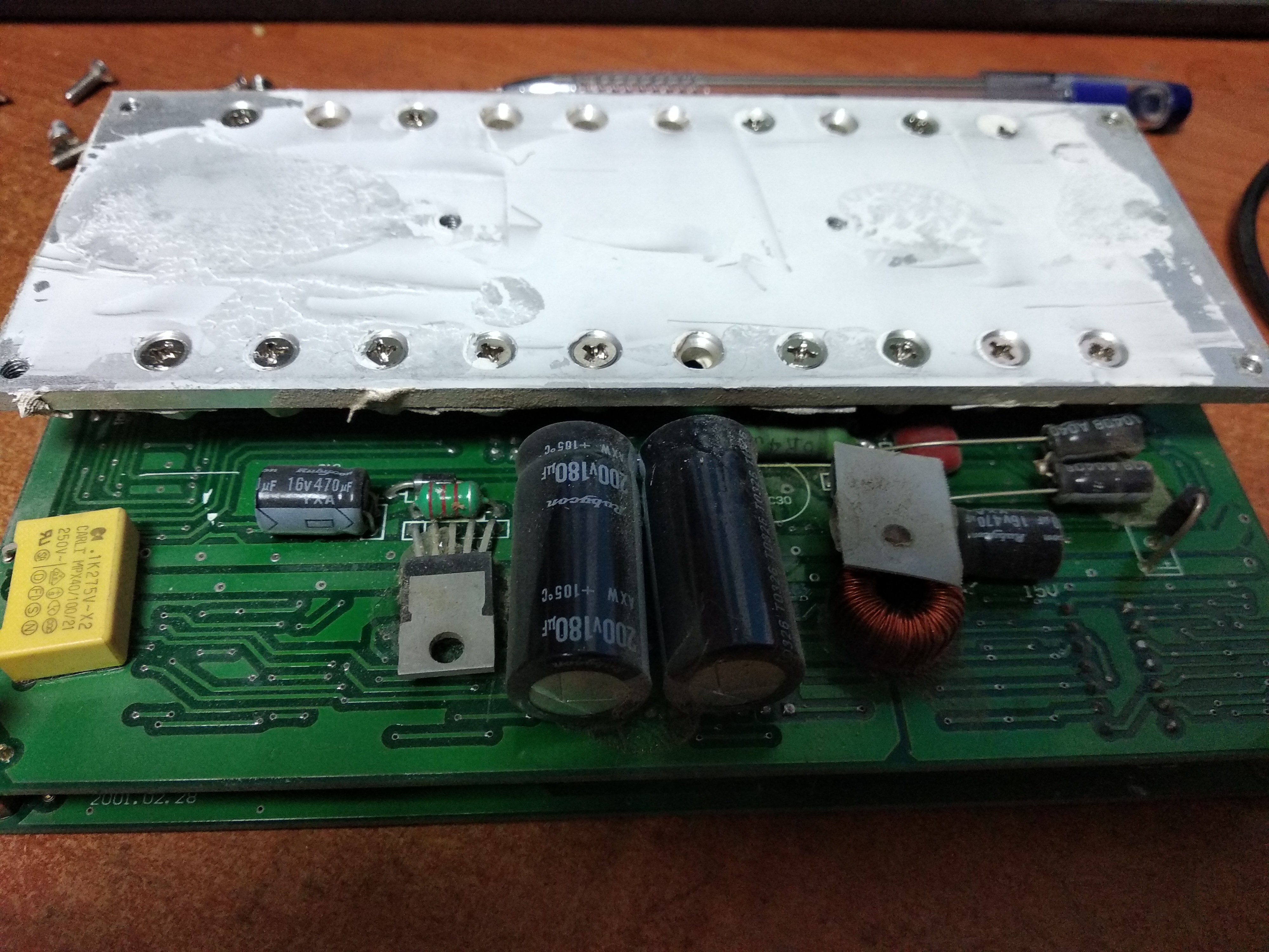

Снял крышку и общий радиатор. Без них это выглядит вот так:
IMG_20200317_163606.jpg (6546 просмотров) <a class='original' href='./download/file.php?id=178477&mode=view' target=_blank>Загрузить оригинал (4.57 МБ)</a>
IMG_20200317_163632.jpg (6546 просмотров) <a class='original' href='./download/file.php?id=178478&mode=view' target=_blank>Загрузить оригинал (4.76 МБ)</a>
IMG_20200317_163647.jpg (6546 просмотров) <a class='original' href='./download/file.php?id=178479&mode=view' target=_blank>Загрузить оригинал (4.71 МБ)</a>
IMG_20200317_163728.jpg (6546 просмотров) <a class='original' href='./download/file.php?id=178480&mode=view' target=_blank>Загрузить оригинал (3.58 МБ)</a>
JackKong
Сообщения: 22
Зарегистрирован: 26 авг 2019, 14:34
Сообщение JackKong »
Явных признаков "горелости" нет: запах отсутствует, почернений или подгоревших деталей нет.
Может у кого есть электрическая схема такого драйвера?
Сообщения: 2096
Что это там за сопли из конденсаторов на первом фото справа? Никак уже ремонтировалось. И подходящего номинала в ящике не оказалось. Не удивлюсь если конденсаторы те сухие.

Станок не ремонтировался, только подшипники менялись на осях, я его с завода новый брал. А кондёры могли высохнуть, ему уже 16 лет.
Сообщения: 2096
Просто 2 конденсатора последовательно... Понимаю когда 200В так ставят, но когда низковольтные думаю это необосновано. Еще и без балансировки напряжения на банках.

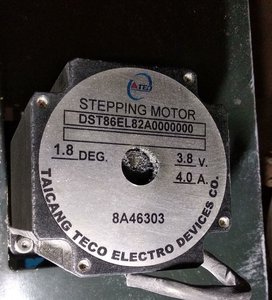

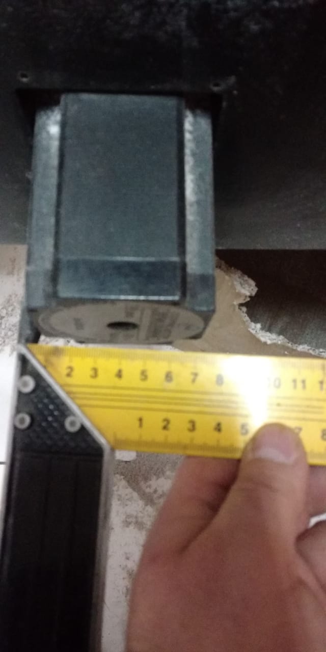

А вот таким драйвером его нельзя заменить: leadshine m542. У меня их несколько штук обнаружилось в старых принтерах.
Вот мотор, который крутил этот драйвер:
WhatsApp Image 2020-03-23 at 23.13.13.jpeg (6210 просмотров) <a class='original' href='./download/file.php?id=178802&mode=view' target=_blank>Загрузить оригинал (208.19 КБ)</a>
WhatsApp Image 2020-03-23 at 23.22.51.jpeg (6210 просмотров) <a class='original' href='./download/file.php?id=178803&mode=view' target=_blank>Загрузить оригинал (51.7 КБ)</a>
