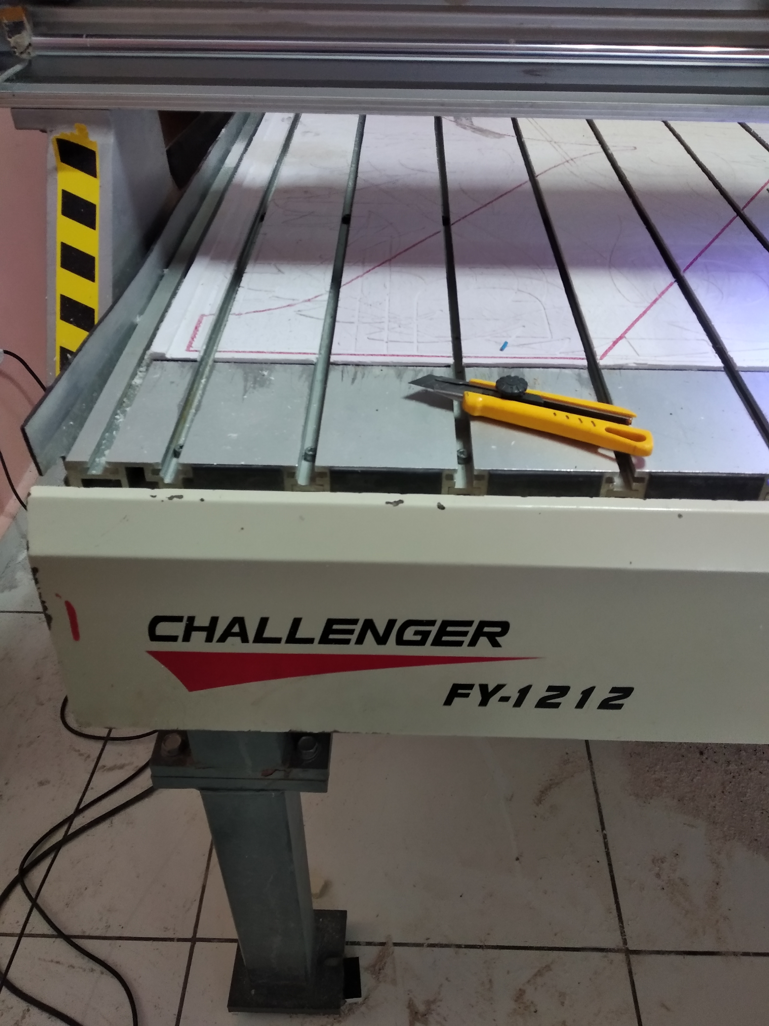

Описание станка, основные характеристики: Фрезерно-гравировальный Challenger FY-1212
Рабочее поле: 1200x1200
Обрабатываемые материалы:пластик, дерево, фанера, искусственный камень
Чертежи, фото, видео станка:
IMG_20200317_091859.jpg (6604 просмотра) <a class='original' href='./download/file.php?id=178462&mode=view' target=_blank>Загрузить оригинал (5.65 МБ)</a>
IMG_20200317_091725.jpg (6604 просмотра) <a class='original' href='./download/file.php?id=178463&mode=view' target=_blank>Загрузить оригинал (3.53 МБ)</a>
[/b]

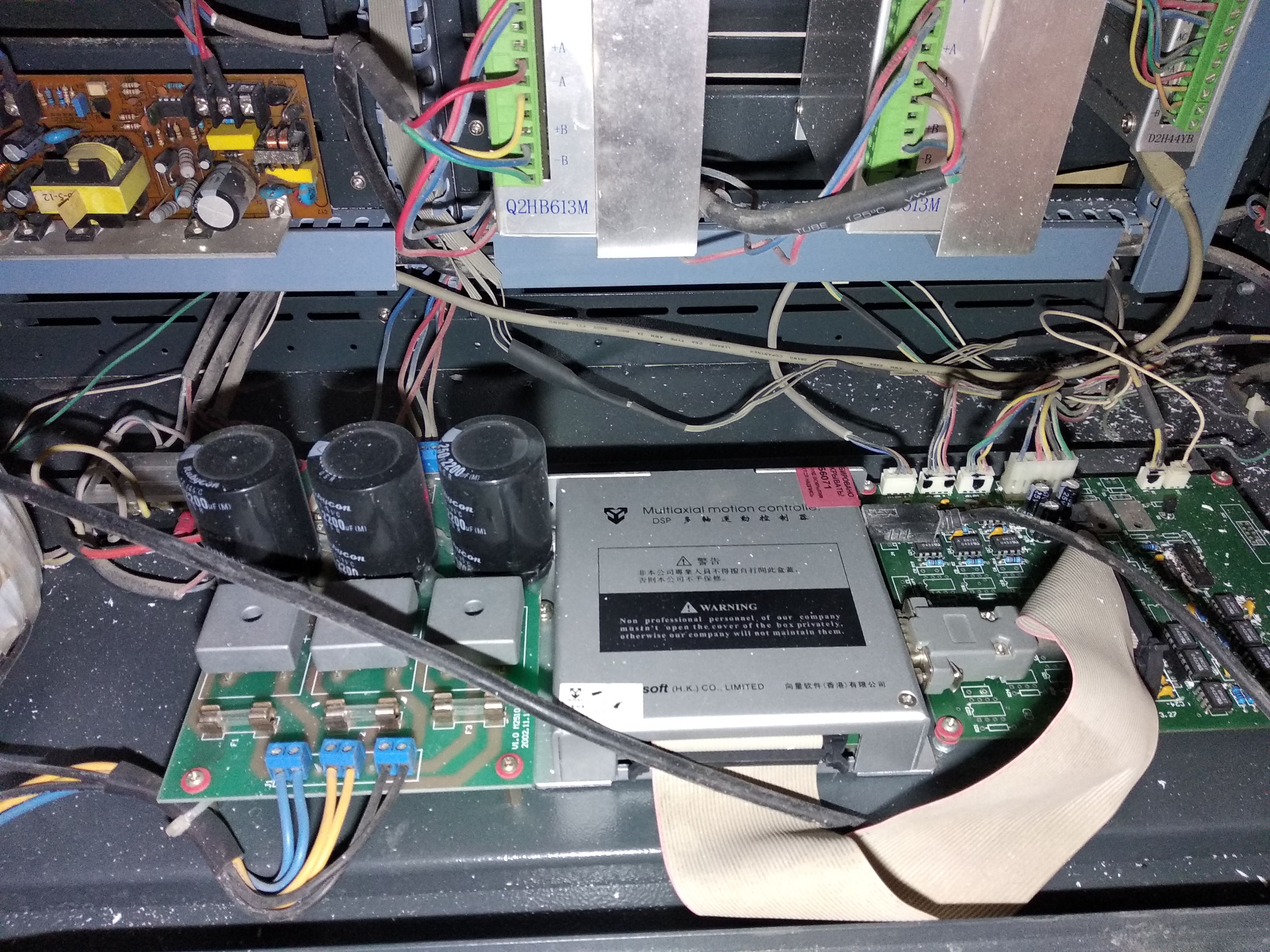

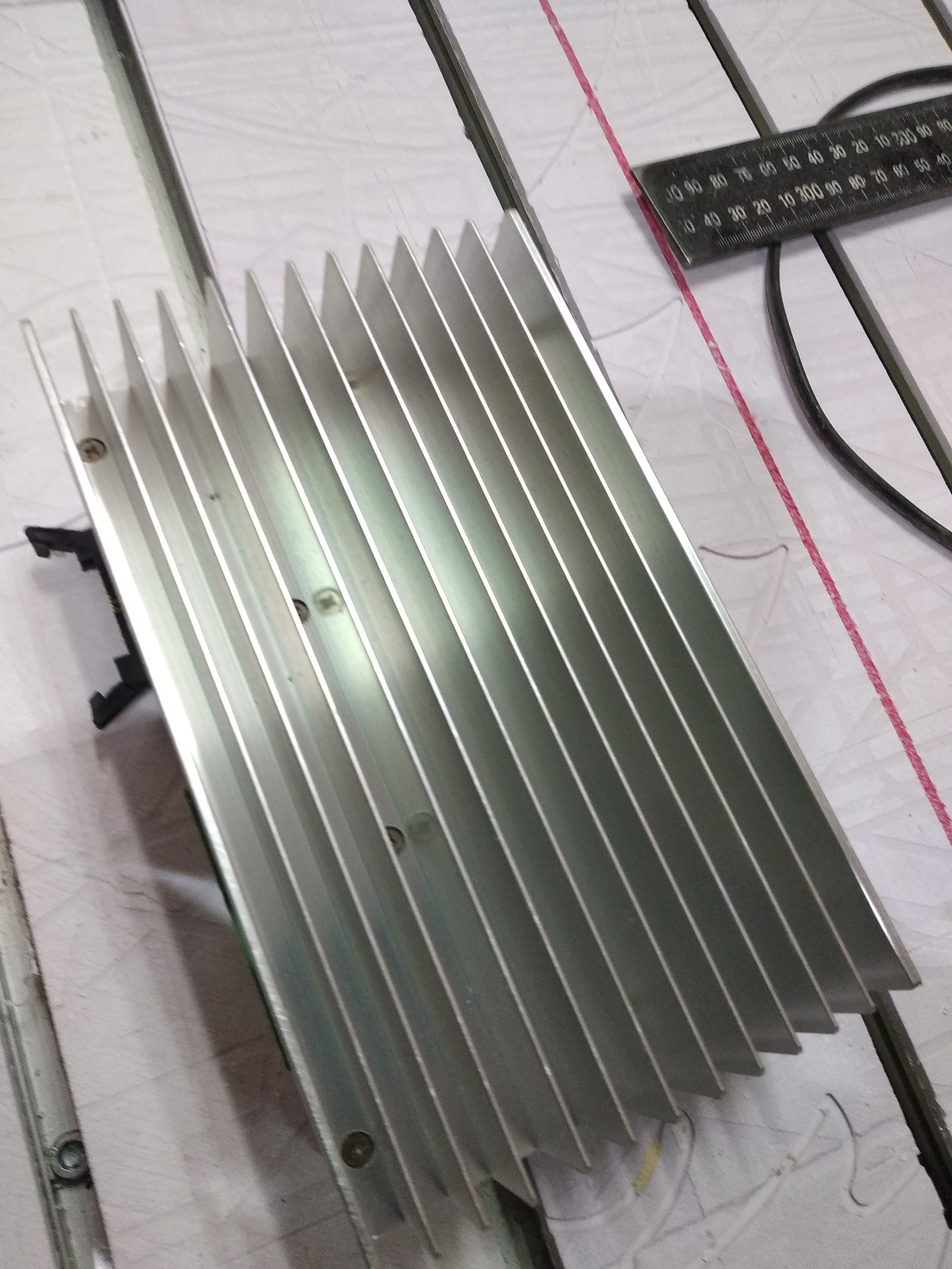

Вопросы: Не работает ось Y, в течение последних трёх месяцев стала появлятся задержка при включении, вчера ось Y включилась через 3 минуты после включения станка. Сегодня не запустилась совсем, уже больше часа прошло.

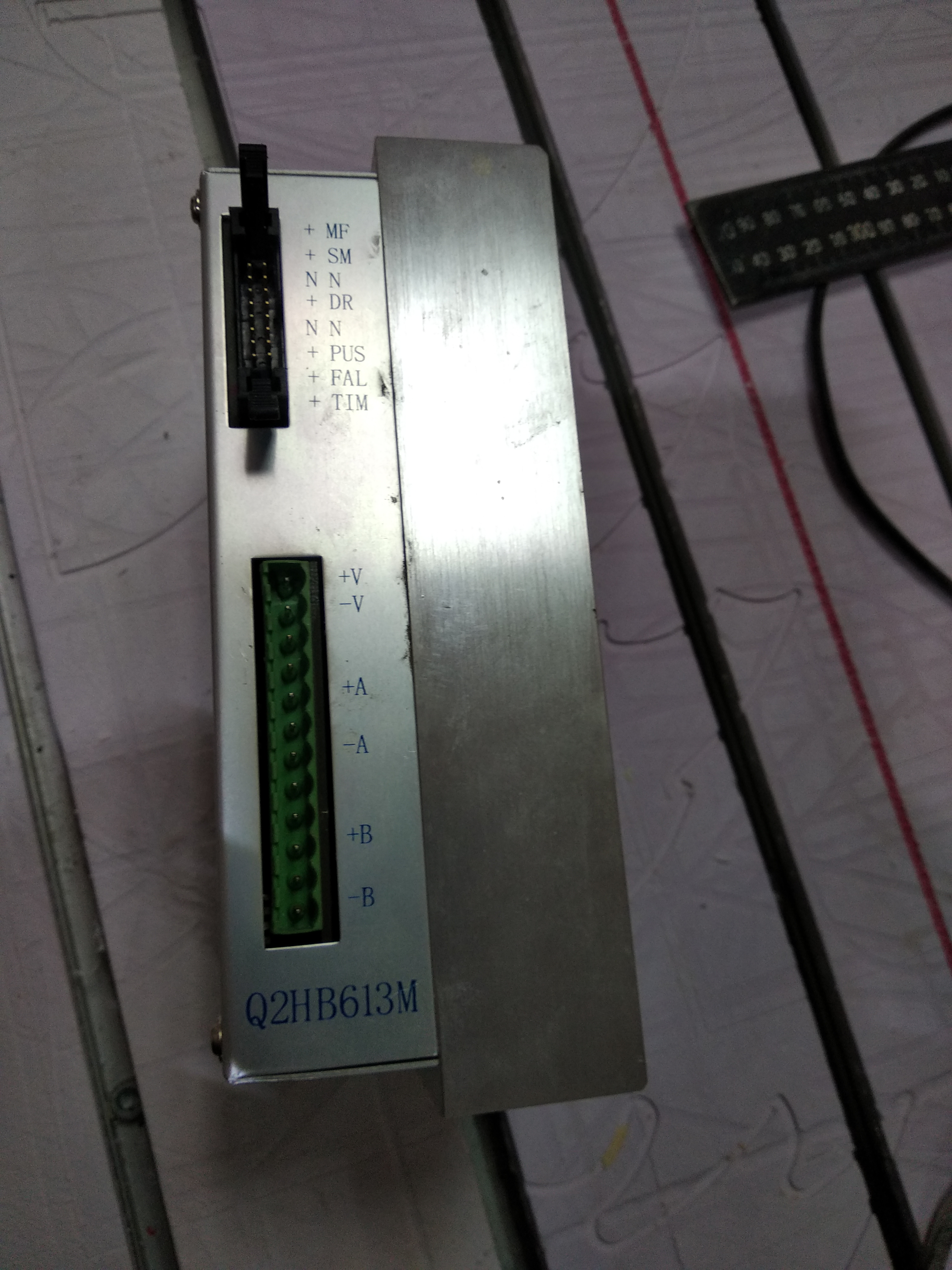

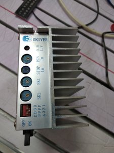

Методом научного тыка, то есть посредством переключения разъёмов между двумя драйверами, выяснил, что не работает драйвер на оси Y. Возник следующий вопрос: драйвер ремонтируется или сразу на помойку и искать новый.
Сообщения: 2096
Re: Не работает ось Y, Challenger FY-1212
Для начала вскрыть, посмотреть, положить сюда фото (желательно со всех сторон). Иногда ремонтируется.

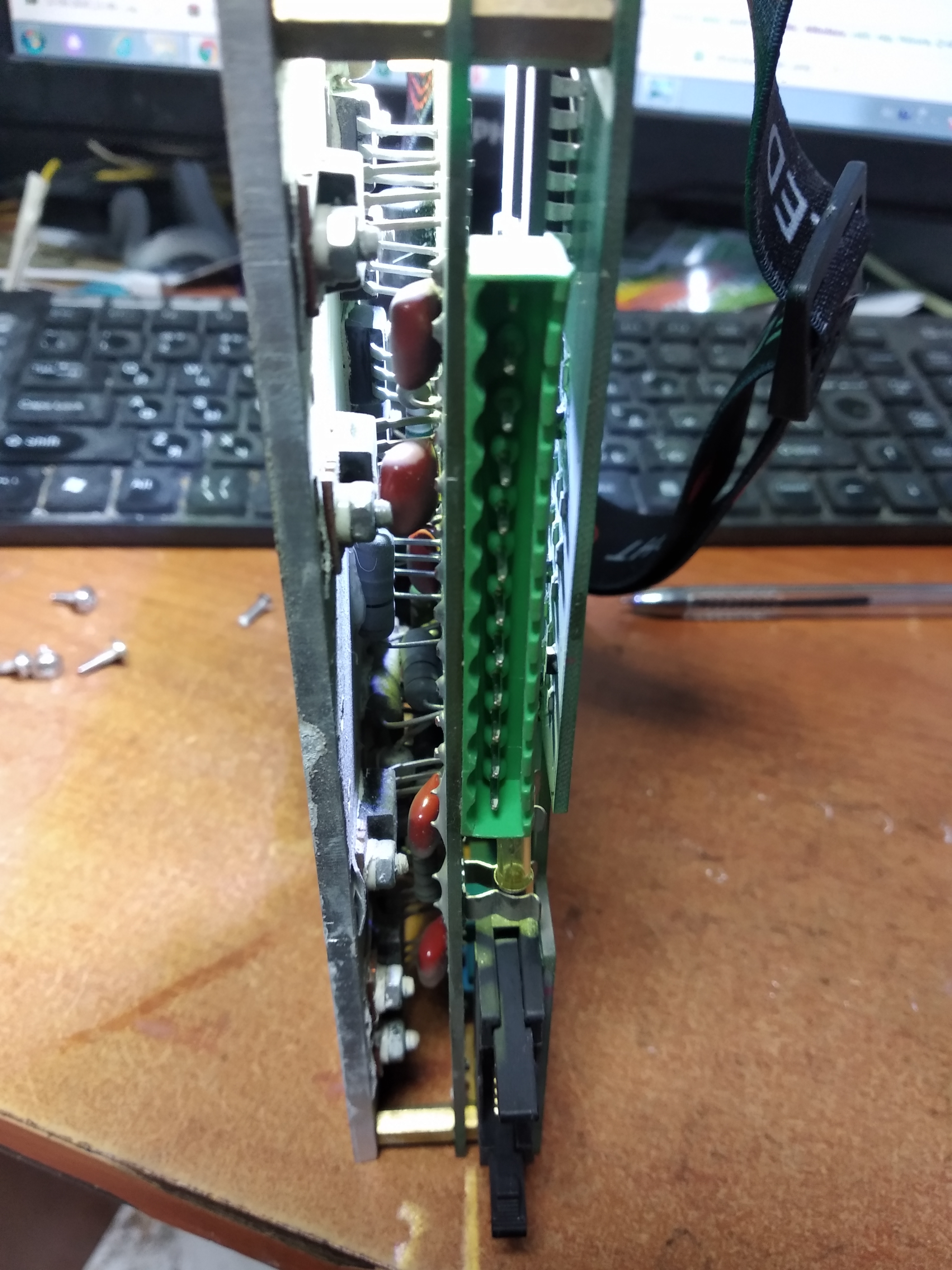

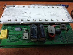

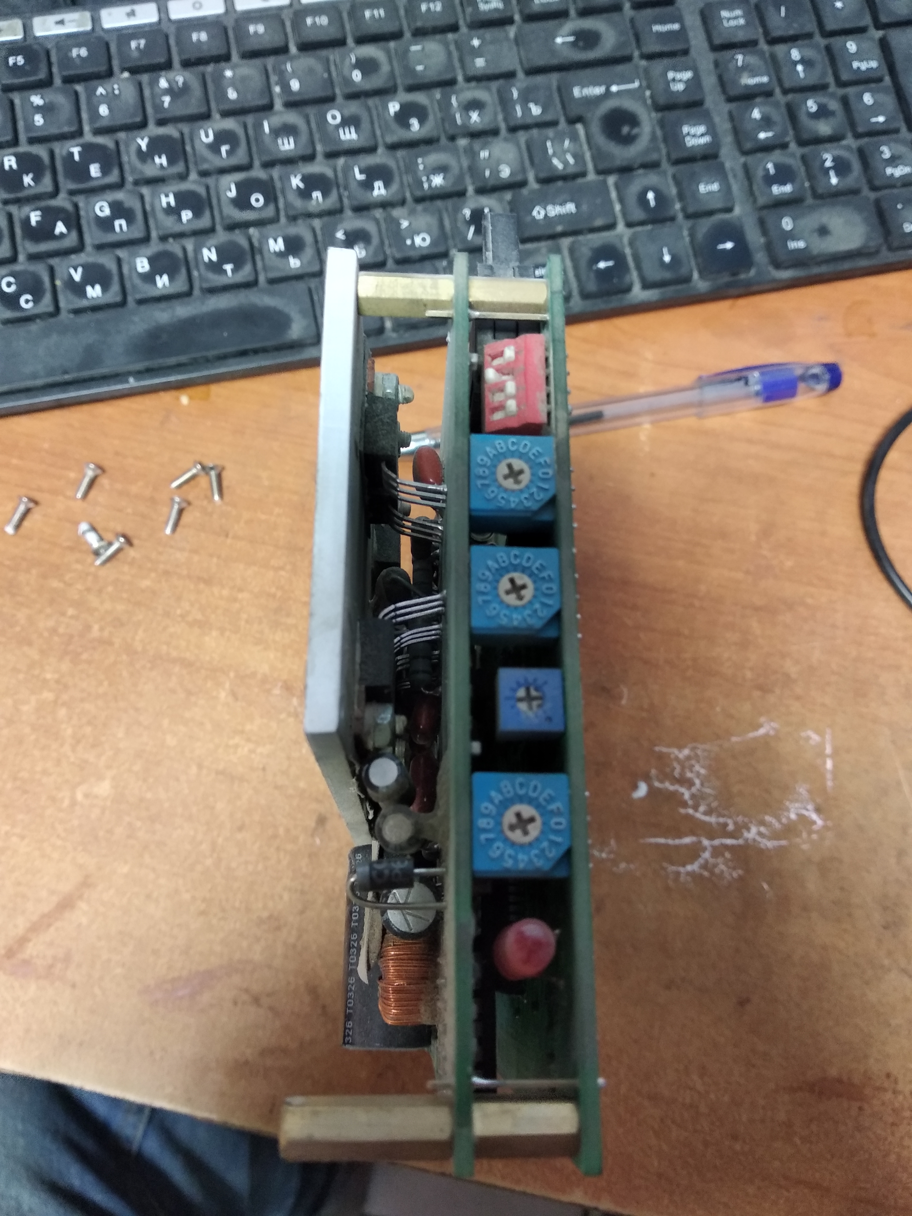

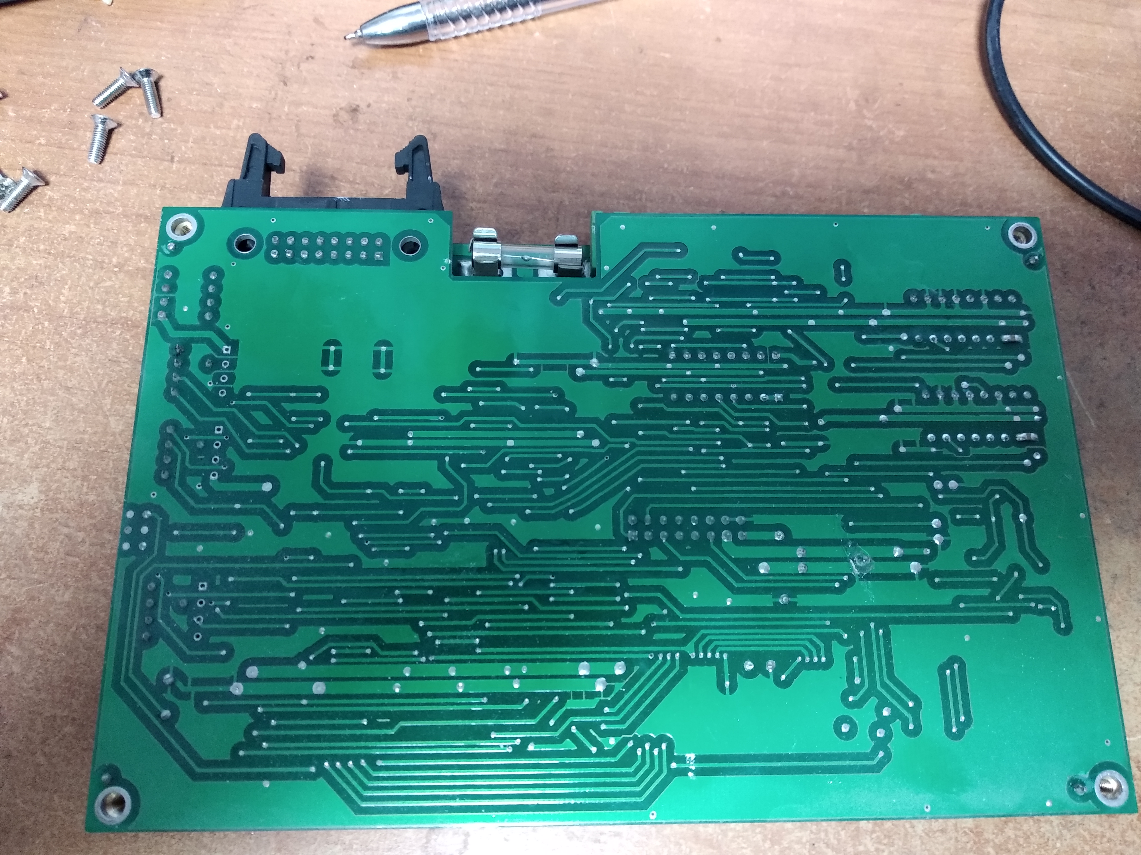

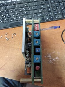

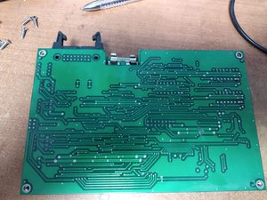

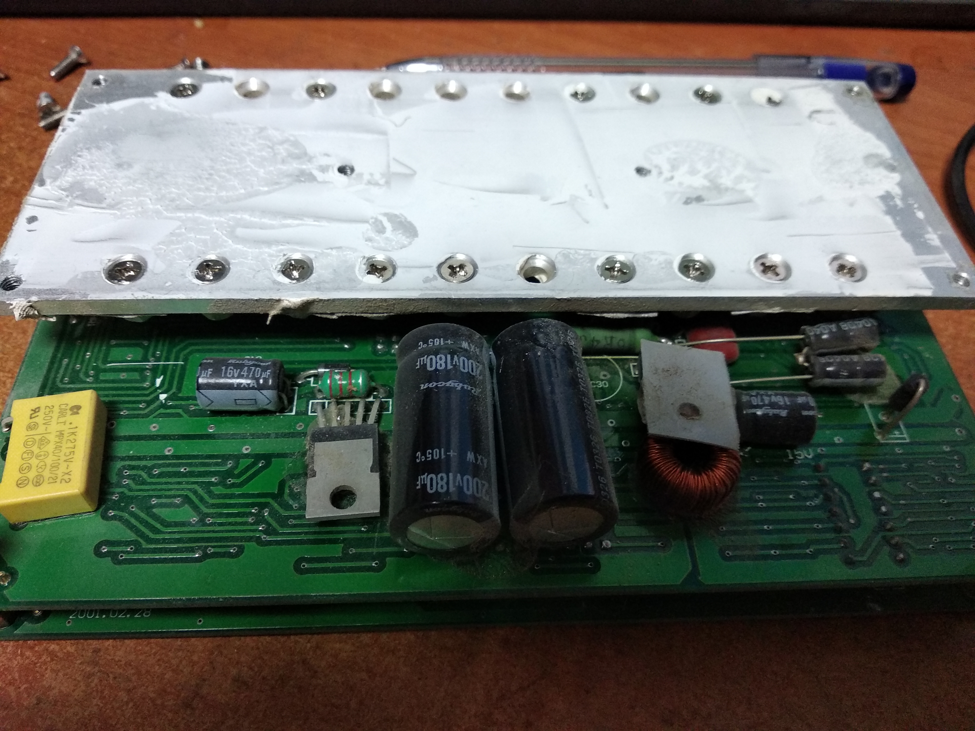

Снял крышку и общий радиатор. Без них это выглядит вот так:
IMG_20200317_163606.jpg (6536 просмотров) <a class='original' href='./download/file.php?id=178477&mode=view' target=_blank>Загрузить оригинал (4.57 МБ)</a>
IMG_20200317_163632.jpg (6536 просмотров) <a class='original' href='./download/file.php?id=178478&mode=view' target=_blank>Загрузить оригинал (4.76 МБ)</a>
IMG_20200317_163647.jpg (6536 просмотров) <a class='original' href='./download/file.php?id=178479&mode=view' target=_blank>Загрузить оригинал (4.71 МБ)</a>
IMG_20200317_163728.jpg (6536 просмотров) <a class='original' href='./download/file.php?id=178480&mode=view' target=_blank>Загрузить оригинал (3.58 МБ)</a>
JackKong
Сообщения: 22
Зарегистрирован: 26 авг 2019, 14:34
Сообщение JackKong »
Явных признаков "горелости" нет: запах отсутствует, почернений или подгоревших деталей нет.
Может у кого есть электрическая схема такого драйвера?
Сообщения: 2096
Что это там за сопли из конденсаторов на первом фото справа? Никак уже ремонтировалось. И подходящего номинала в ящике не оказалось. Не удивлюсь если конденсаторы те сухие.

Станок не ремонтировался, только подшипники менялись на осях, я его с завода новый брал. А кондёры могли высохнуть, ему уже 16 лет.
Сообщения: 2096
Просто 2 конденсатора последовательно... Понимаю когда 200В так ставят, но когда низковольтные думаю это необосновано. Еще и без балансировки напряжения на банках.

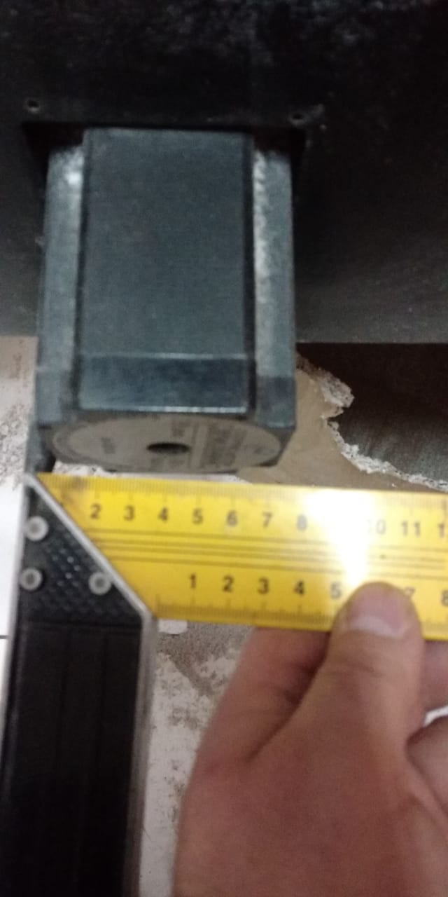

А вот таким драйвером его нельзя заменить: leadshine m542. У меня их несколько штук обнаружилось в старых принтерах.

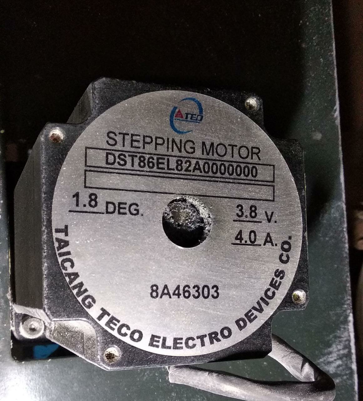

Вот мотор, который крутил этот драйвер:
WhatsApp Image 2020-03-23 at 23.13.13.jpeg (6200 просмотров) <a class='original' href='./download/file.php?id=178802&mode=view' target=_blank>Загрузить оригинал (208.19 КБ)</a>
WhatsApp Image 2020-03-23 at 23.22.51.jpeg (6200 просмотров) <a class='original' href='./download/file.php?id=178803&mode=view' target=_blank>Загрузить оригинал (51.7 КБ)</a>
