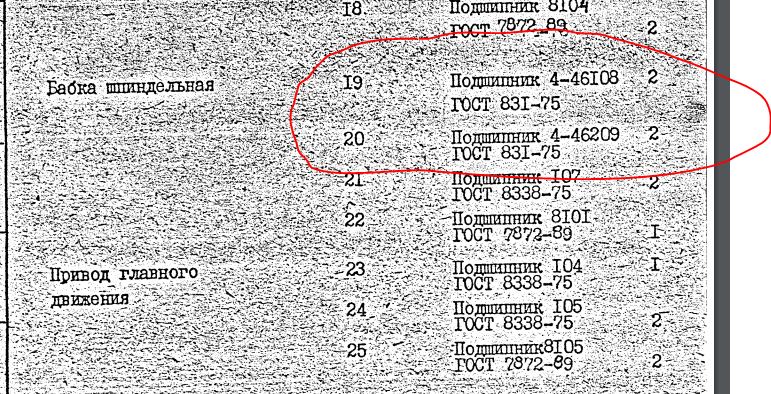

Открыл паспорт - судя по госту на подшипники, нифига они не дуплексированы. Просто натянуты проставками.

inFamous писал(а):дуплексированы. Просто натянуты проставками
это одно и тоже, только способы разные)
тогда положение наружных обойм не играет совершенно никакой роли

я у себя выкидывал проставочное кольцо и ставил триплекс, вместо дюплекса)

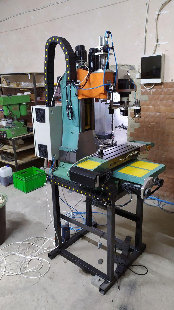

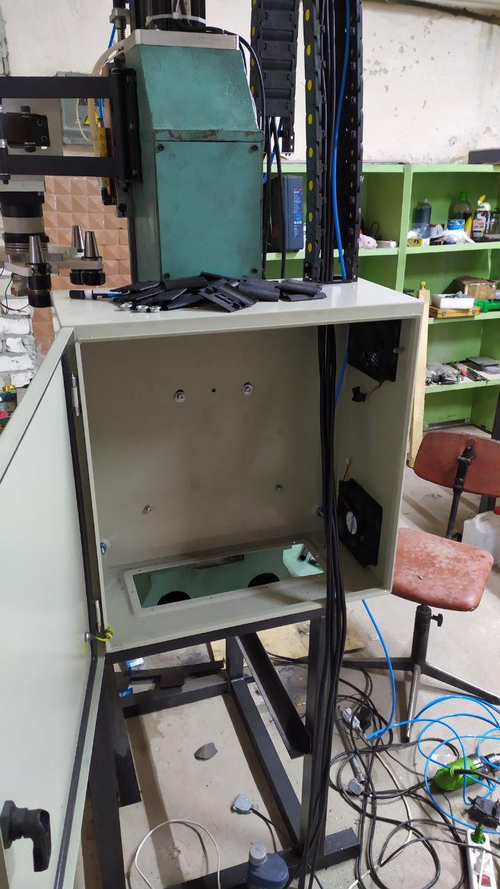

Спустя полгода перерыва работы по механике был завершены. Станок будет с автосменой. По осям сервы 600 и 750 Вт, голова 1 кВт. ШВП 1605 TBI C5, опоры SYK.

А как вы будете отслеживать перемещение по осям ХУ? У вас там линейки будут стоять или по енкодеру. Если линейки то более менее ясно, а вот если по енкодеру, то не ясно, почему вы не избавились от тех дебелых кронштейнов? ОНИ СЦУКО ГНУТСЯ!!! на целих четыре десятки!!! Подожмите клин, к примеру, на У, установите индикатор и покрутите маховик или шаговиком по несколько соток, и уведите, когда у вас стрелка двинется...
inFamous
Сообщения: 716
Репутация: 278
Re: Фрезер МС-51 - превращение в ЧПУ
Сообщение inFamous »
grandPrix писал(а):А как вы будете отслеживать перемещение по осям ХУ? У вас там линейки будут стоять или по енкодеру. Если линейки то более менее ясно, а вот если по енкодеру, то не ясно, почему вы не избавились от тех дебелых кронштейнов? ОНИ СЦУКО ГНУТСЯ!!! на целих четыре десятки!!! Подожмите клин, к примеру, на У, установите индикатор и покрутите маховик или шаговиком по несколько соток, и уведите, когда у вас стрелка двинется...
Да не гнутся они....здесь пара любителей накинула туда стальных стаканов с Nema34, и удивляются что оно там гуляет...
клин тоже ж нужно не затягивать до поросячьего визга, как многие адепты подобных станков делают, туго - значит жестко! (с). В итоге стрелка стоит почти на нуле, особенно кронштейн Х. Ну и как бы надо тот кронштейн передний подчухать, на красочку проверить прилегание, потому что внезапно, оно там не прилегает с завода от слова совсем....как то так

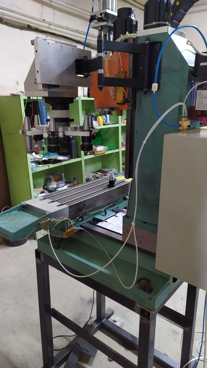

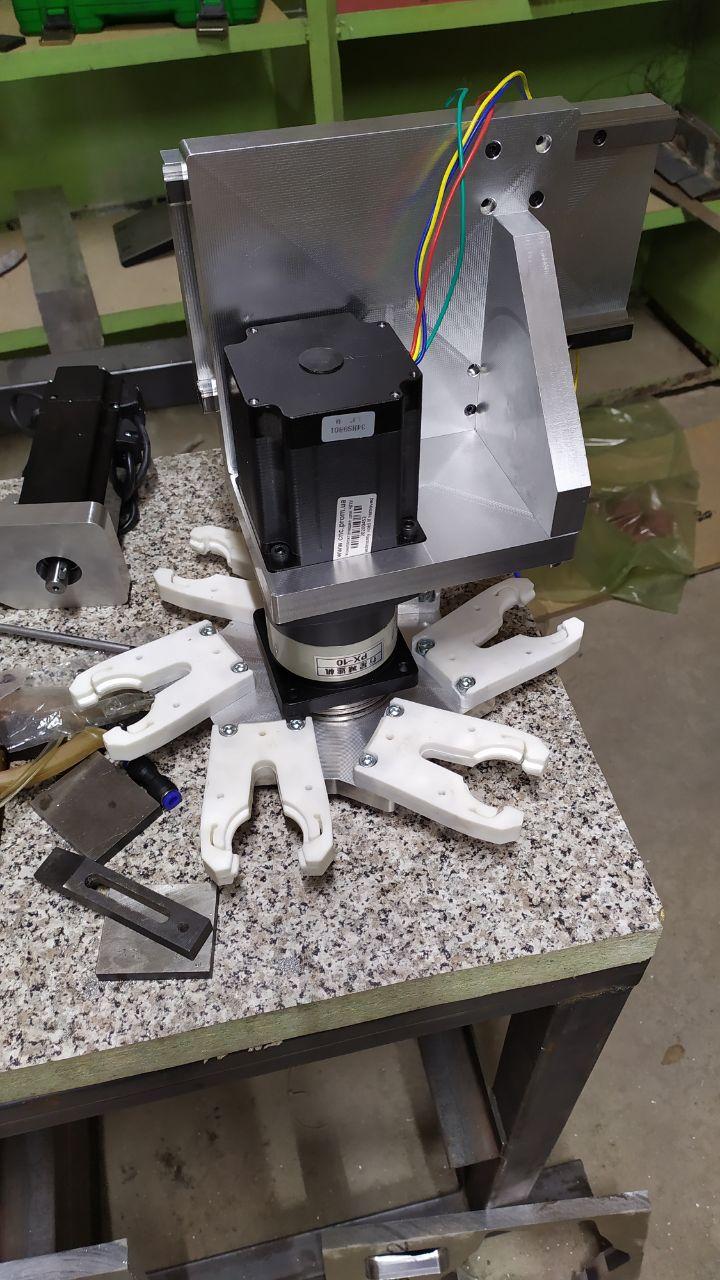

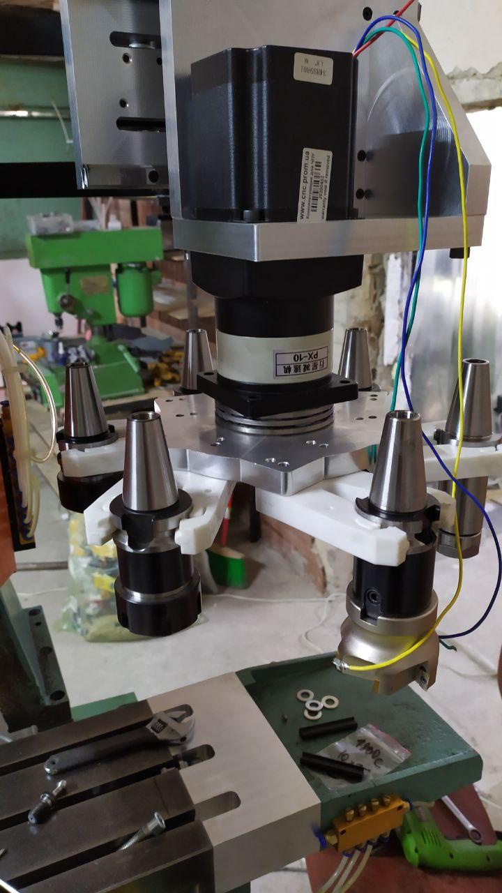

Накинул сменщик уже в боевом положении. В роли кронштейна - VESA кронштейн для монитора, немного переделанный - убраны пластиковые колечки проставочные и заменены на металл, и винты высокопрочные М12. Немного гуляет но роль свою выполняет уверенно.
А зачем редуктор?
Моща ШД не малая.
inFamous
Сообщения: 716
Репутация: 278
xenon-alien писал(а):А зачем редуктор?
Моща ШД не малая.
подсмотрел у китайцев
они зачем то ставят же, не дураки ж
тем более на что то надо же было диск вешать, узел подшипниковый городить....а так уже в планетарке всё это есть.
да и усилие, необходимое чтобы засунуть патрон в лапу нужно некислое....побоялся что провернёт

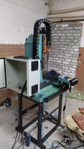

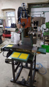

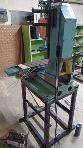

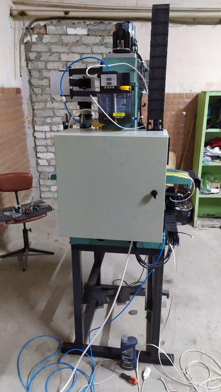

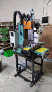

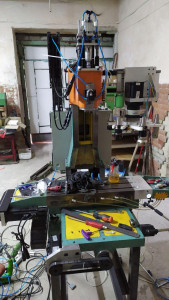

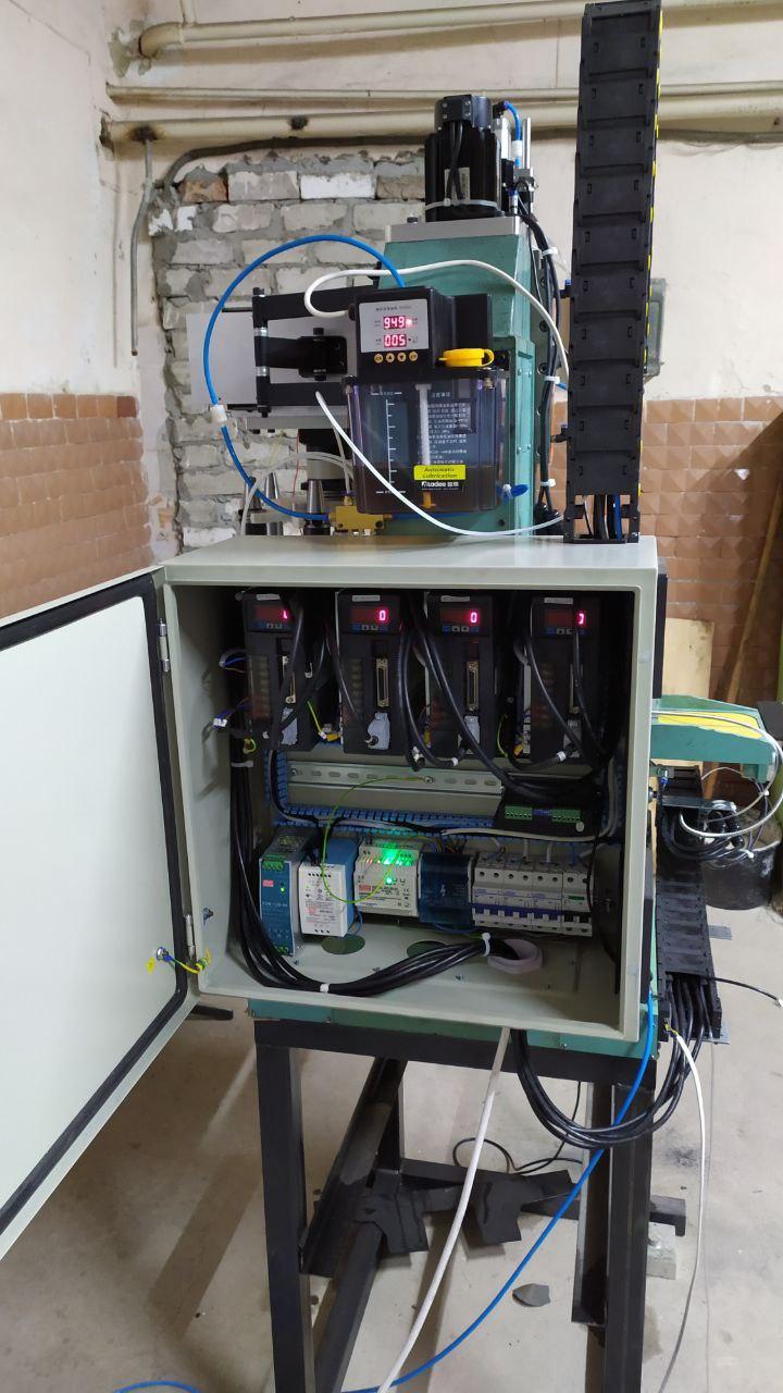

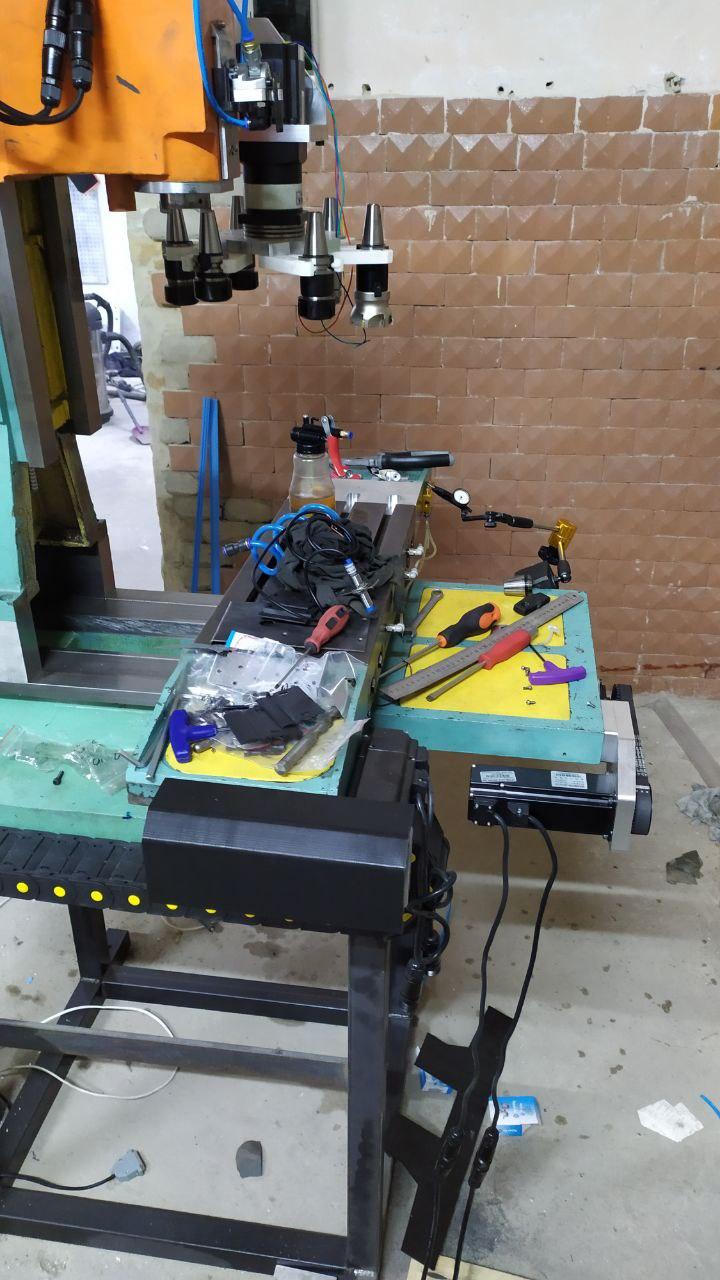

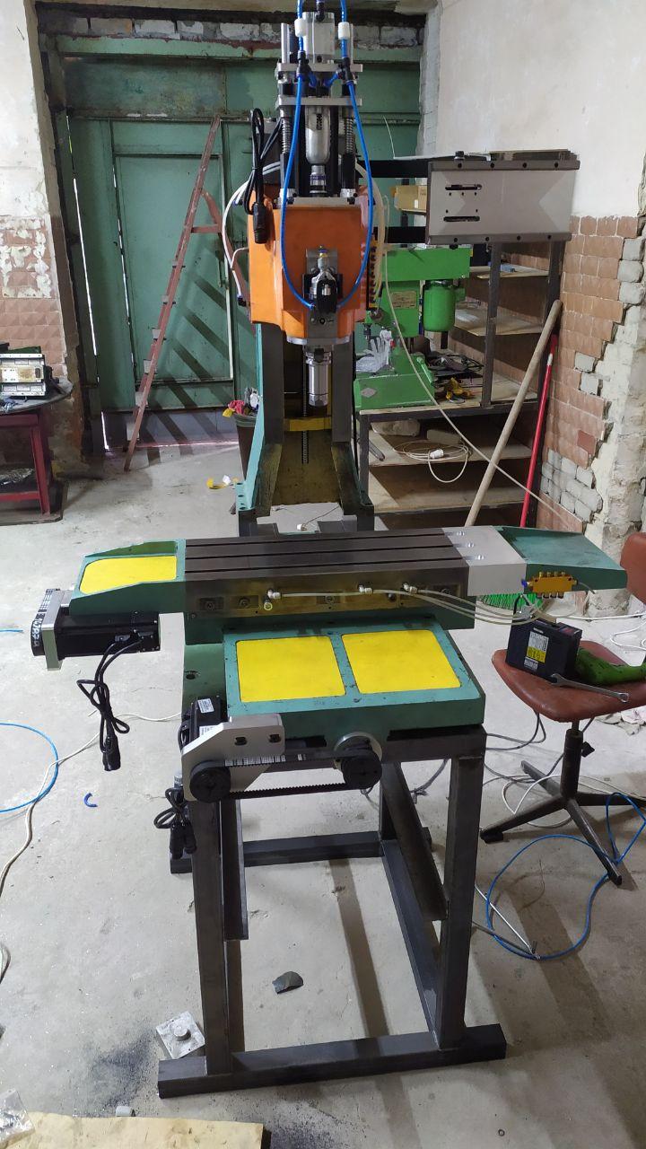

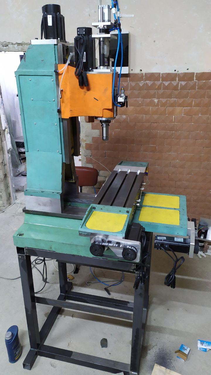

Дело движется вперёд

Kost_irk
Сообщения: 838
Репутация: 194
Откуда: Иркутск
Сообщение Kost_irk »
Проставки под колонной надобно связать в коробочку.
inFamous
Сообщения: 716
Репутация: 278
Kost_irk писал(а): ↑04 сен 2020, 08:18 Проставки под колонной надобно связать в коробочку.
это станок категории 350 кг
тем более так никто не делал, кто делал такие проставки
+ вы родное основание видели там? как оно сделано? два уха по 15 мм толщиной. Вряд ли их можно жиже сделать такими проставками уж точно. Ну и станок под алюм как бы.
john1987887
Сообщения: 3063
Репутация: 1802
Сообщение john1987887 »
Очуметь. Как реализована ориентация шпинделя?
inFamous
Сообщения: 716
Репутация: 278
john1987887 писал(а): ↑03 окт 2020, 18:42 Очуметь. Как реализована ориентация шпинделя?
Да вообщем то там на видео видно - позади шпинделя стоит индуктивный датчик, самый обыкновенный. В шпинделе от приспособы для шлифовки осталось два отверстия - одно из них я заглушил гужоном, второе осталось. Вот по нему и работает. + как индексная метка может работать =)
Шпиндель управляется по степ/дир, в Mach3 как шпиндель и как ось B идёт. Ориентация - обычное реферирование с отскоком. Несмотря на датчик реферируется очень точно - по рискам разбег в десятку две на глаз.
