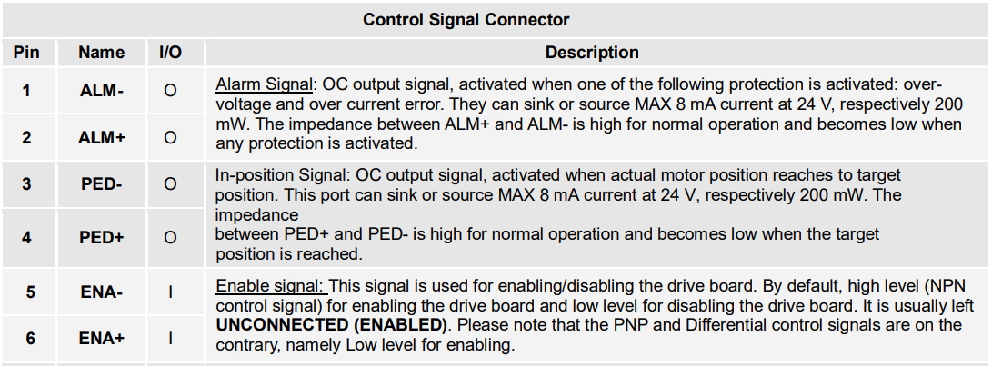

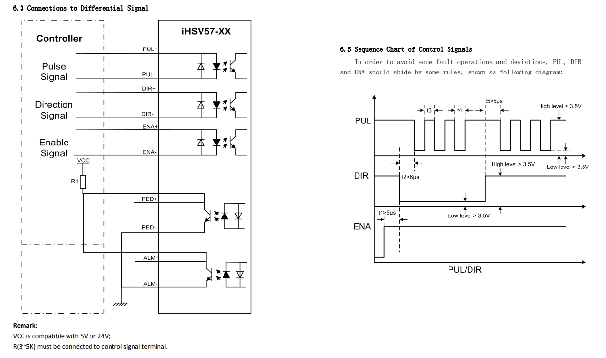

mihams писал(а):аларм - выходной сигнал...
Т.е. вы хотите сказать, что ALARM нельзя запитать на E-stop?
описание к приводу
2020_04_21 17-05.jpg (6580 просмотров) <a class='original' href='./download/file.php?id=180312&mode=view' target=_blank>Загрузить оригинал (381.35 КБ)</a>

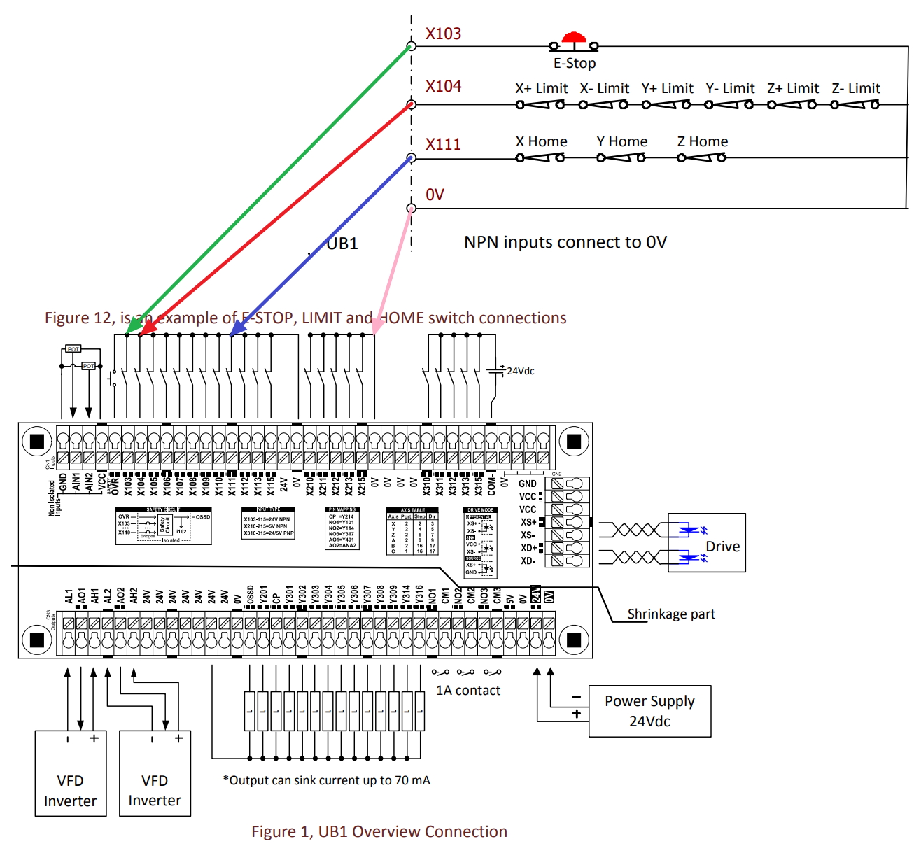

Схема подключения
Connect.jpg (6580 просмотров) <a class='original' href='./download/file.php?id=180313&mode=view' target=_blank>Загрузить оригинал (191.59 КБ)</a>

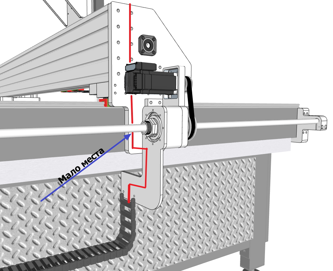

hmnijp писал(а):но проще на отдельный вход.
Проводов уже море... у меня там вращающаяся гайка, мотор и швп мешает, поэтому условия тесные... и если еще 4 кабеля (0,5мм х4) тащить, это кошмар...
2020_04_21 17-23.jpg (6576 просмотров) <a class='original' href='./download/file.php?id=180314&mode=view' target=_blank>Загрузить оригинал (382.94 КБ)</a>
Про реллюху, можете эскиз накидать по простому, как такая схема могла бы существовать?

Hugo писал(а):Проводов уже море... у меня там вращающаяся гайка, мотор и швп мешает, поэтому условия тесные... и если еще 4 кабеля (0,5мм х4) тащить, это кошмар...
а, ну да, драйвера ж не в шкафу...
Hugo писал(а):Про реллюху, можете эскиз накидать по простому, как такая схема могла бы существовать?
ну е-стоп обычно - кнопка установленная на размыкание.. тебе проще аларм пустить на вход какой нибудь сразу, благо у uccnc их полно свободных, и програмно это сделать... так или иначе каждой серве тянуть провод сигнальный. две жилы лишних там погоды не сделают.
иначе самое просто - взять опторазвязку(с релюшкой например), её включать алармом, и повесить на размыкание кольца е-стоп. это без пайки, но всё равно проводов больше - на каждую серву надл будет доп питание и кольцо аларма тянуть. проще уж сразу взять сигнальный 5х0,5 какой нибудь к каждой серве.

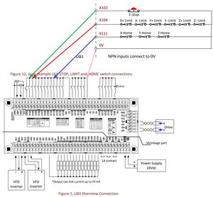

Как я понял из интернета (сейчас не могу посмотреть) ALARM выход нормально закрытый NC при работе, и при ошибке сразу разрыв цепи, т.е. NO...
(инфо из интернета google переводчик: большинство безопасных устройств и промышленных приводов подают питание на выход ALARM, когда устройство работает нормально, и обесточивают этот выход, когда что-то происходит не так. Этот подход также охватывает потерю мощности, разрыв провода происходит автоматически. Это похоже на то, почему мы используем NC-контактные переключатели для контура цепи Estop и Limit...)
как я понял, что у вас все выходы ALARM со всех моторов соединенны последовательно на балке портала и потом двумя жилами идут в щит к контроллеру на E-STOP?
С ENABLE так-же?
Куда ENABLE запитан?
Моя плата опторазвязки UB1. Там в инструкции много на техническом английском языке написано, боюсь понапутать и в дебри тоже лезть не хочу. Там некоторые функции для продвинутых, надо под платой мостики надо спаивать и под себя настраивать, всякие защиты там (Charge Pump) и прочее... Одним словом надо хорошо понимать что делаешь раз паяльником начинаешь махать :thinking: Там даны 3 подключения для примера, для разных уровней владения знаниями электроники...
я стрелки добавил
E-stop.jpg (6530 просмотров) <a class='original' href='./download/file.php?id=180324&mode=view' target=_blank>Загрузить оригинал (580.96 КБ)</a>
Одним словом, ищу простое решение, с минимальными знаниями

Hugo писал(а): ALARM выход нормально закрытый NC при работе, и при ошибке сразу разрыв цепи, т.е. NO
Нет, там же видно по схеме - это выход с открытым коллектором. это не просто nc/no. будте внимательны, а то сожжете транзистор на нем.
а на энейбл просто подается высокий уровень. есть сигнал - сервы в удержании, нет - отключены.

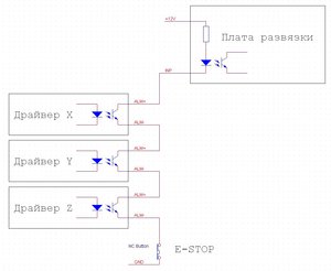

Alarm - это выходной транзистор оптрона. Внутри драйвера никуда не подключен. Поэтому их можно соединять последовательно в общую цепь вместе с кнопками E-stop и тянуть на один вход платы развязки. Никаких дополнительных реле и ключей не требуется.

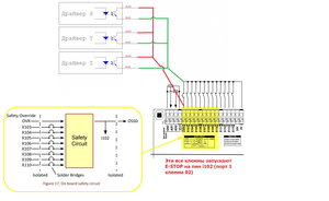

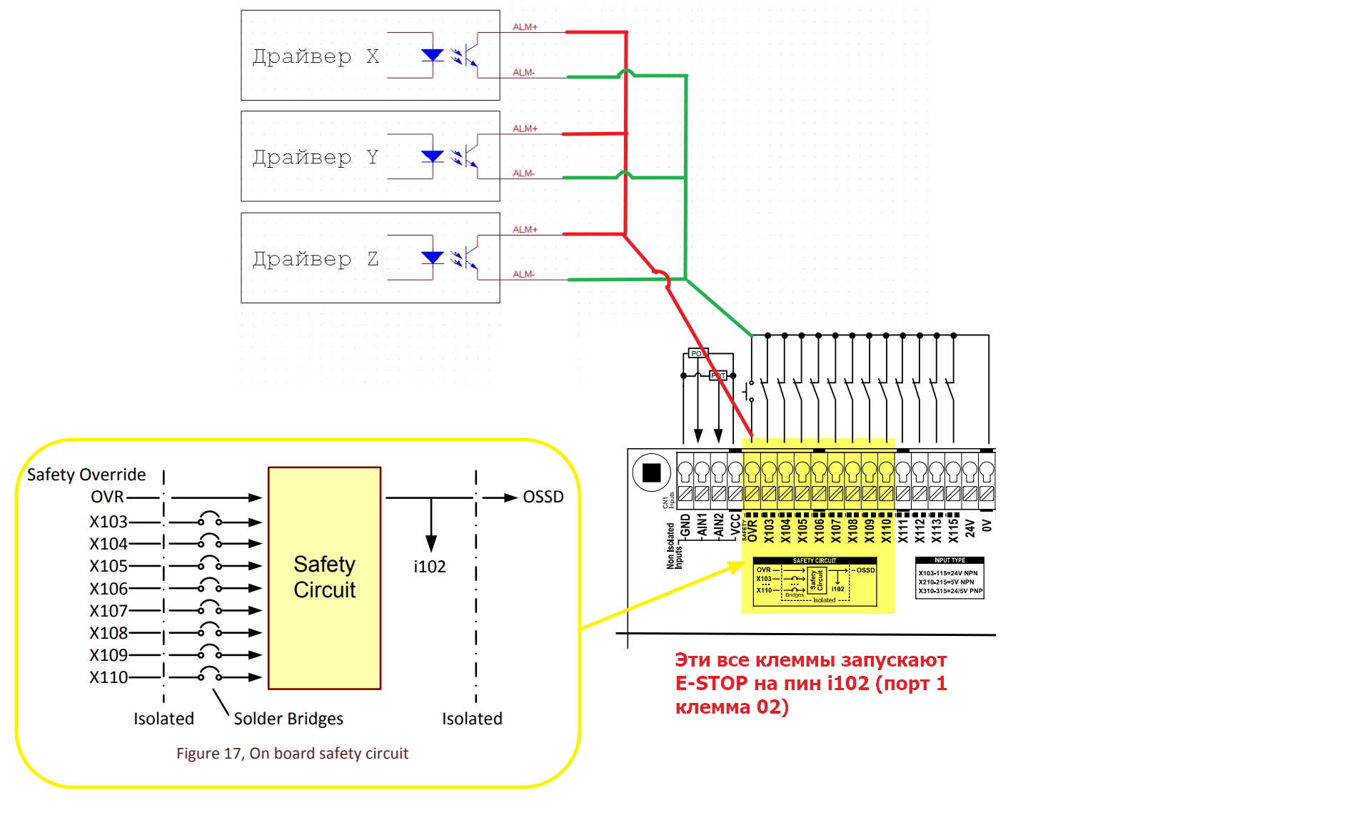

Вот, примерно так
Цепи E-stop.jpg (6463 просмотра) <a class='original' href='./download/file.php?id=180331&mode=view' target=_blank>Загрузить оригинал (113.62 КБ)</a>
Выходы ALM в драйверах должны быть настроены в режим NC. Тогда при нормальной работе цепь будет замкнута. А при аварии любого драйвера или нажатии кнопки E-STOP - произойдет разрыв цепи. То же будет и при пропадании питания драйверов.
Сразу спрошу, если окажется, что Alarm на драйверах NO (т.е. при нормальной работе цепь разомкнута, при аварии цепь замыкается), и если это программно в настройках драйвера не поменять, можно ли все драйвера моторов (клеммы ALARM) подключить параллельно, и одним проводом с 2 жилами запитать на плату опторазвязки? У меня на плате UB1 есть клемма на замыкание контакта, который запускает блок безопасности E-stop (если я правильно прочитал схему)
NO.jpg (6445 просмотров) <a class='original' href='./download/file.php?id=180338&mode=view' target=_blank>Загрузить оригинал (573.25 КБ)</a>

О как озадачили. Работал по схеме "сделал и забыл, если не косячит". У меня сейчас голова совсем в другом месте - вторая редакция головы для Тадам-2 (пришедшие в вскр шестерни из Китая такие местами не круглые...). Но по памяти - все Алармы соединены параллельно, это один провод, идущий с Степмастеру. Непосредственно с изготовителем СМ общались и он выкладывал
серва-аларм-СМ.png (6407 просмотров) <a class='original' href='./download/file.php?id=180345&mode=view' target=_blank>Загрузить оригинал (195.07 КБ)</a>
. Да, знаю про потенциальные обрывы в случае нормально разомкнутых. Но опять же мой опыт с нормально замкнутыми (еще на китайце) был отрицательным - шумы, наводки и пр. приводили к ложным срабатываниям регулярно (даже с конденсатором в цепи).
Энейбл тоже один провод, доходит до станка и далее расходится по контроллерам.
Ни одного нарекания. Ни одного ложного срабатывания Аларма. Все случаи срабатывания были оправданными.

Все Алармы с моторов запаралелил и 1 кабелем на ESTOP пустил, все работает.
До ENABLE еще не добрался.

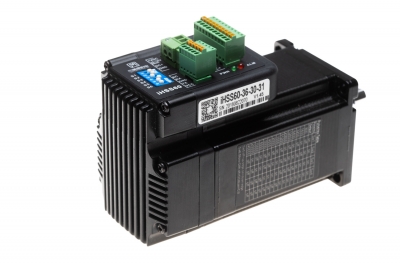

Интересно для моторов с прошивкой v6.03 можно ли поставить прошивку v5.52? И как это прошивка меняется где брать?
IHSS60 3Nm servo шаговый, сколько оборотов выдаeт?
