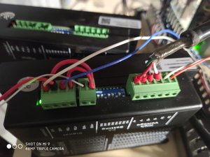

Всем привет,
столкнулись с проблемой а именно драйвер шагового мотора Leadshine DMA860H крутит NEMA34 (5A) с пропуском шагов, питание подавали от 24DC до 70AC, так как в спецификации указан как блок питания постоянного тока стабилизированный так и не стабилизированный переменный, результат 0. Бред конечно но даже аккумуляторы 12V 9A последовательно соединяли чтобы получить 48 вольт в сумме.
Двигателя и плата управления в порядке, проверяли перекидыванием китайских драйверов DM860, которые также заказали у этого продавца, крутят плавно без нареканий.
Написали продавцу, скинули видео, продавец подтвердил что да действительно есть проблема, выслали по гарантии новый ( мы попросили проверить предварительно, они проверили на Nema 23 + блок питания 48DC вольт) . Подключили новый драйвер происходит почти тоже самое, только немного плавнее.
Деление шага выставляли от 400 до максимального, также Амперы, результат тотже самый.
Где собака зарыта? wave
IMG_20200321_194814 (1).jpg (6498 просмотров) <a class='original' href='./download/file.php?id=178682&mode=view' target=_blank>Загрузить оригинал (847.69 КБ)</a>
Видео работы прикладываю.
Так должно быть -драйвер DM 860 https://photos.app.goo.gl/6nkYXQjrq6xBQLxK7
Драйвер Leadshine DMA860H https://photos.app.goo.gl/5M6dwoGrLuGYvhFh9
https://youtu.be/pzOY4JkAK8k

Работаете в мач3?
В motor tuning попробуйте увеличить тайминги до 5. При маленьких значениях возможны проблемы на этих драйверах.

Настройку делали sw4 ?

Ещё можно попробовать инвертировать сигналы step dir в pin outputs на этой оси, снятием или установкой галки

Сигнал лпт, через плату опторазвязки. Скорость и ускорение всевозможные ставили.

Во первых на фото STEP, DIR идет с одной строны, а земля этих сигналов с другой, да еще и общая для всех сигналов, обычно это витыми парами для каждого сигнала ведется с платы, драйвер до 300КГц вход, может ловить помеху и глючить. Вторые драйверы до 200 кгц возможно они не успевают за этой помехой. Осциллографом надо посмотреть STEP прямо на колодке драйвера при работе, станет сразу все ясно.
