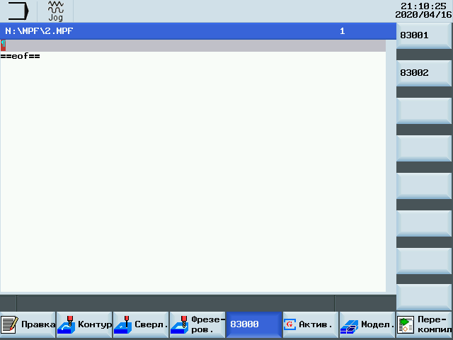

Re: Измерительный цикл PROBE для Sinumerik 808d
Попробовал. Непашит :roll:
Скопировал sc.com, cov.com, CYCLE101.SPF куды надо. HMI перезагрузился.
808scr2.png (12846 просмотров) <a class='original' href='./download/file.php?id=180082&mode=view' target=_blank>Загрузить оригинал (23.71 КБ)</a>
Вместо название кнопок, цифры. Это или кодировка или пробелы. На токарке все нормально. Это решаемо.
808scr1.png (12846 просмотров) <a class='original' href='./download/file.php?id=180081&mode=view' target=_blank>Загрузить оригинал (11.87 КБ)</a>

языковые файлы не забыл?
Попробуй цикл 102 (83002)
:bender:
Lexxa писал(а):языковые файлы не забыл?
Ты их правил?

Английский да.
Я сделал 102 цикл и для него sc и cov и almc_eng
:bender:
Lexxa писал(а):Я сделал 102 цикл и для него sc и cov
102 цикл тоже не пашит
808scr2.png (12815 просмотров) <a class='original' href='./download/file.php?id=180085&mode=view' target=_blank>Загрузить оригинал (24.26 КБ)</a>
Lexxa писал(а):almc_eng
При его копировании выдает такое. Это из-за кодировки. При сохранении нужен UTF-8
808scr1.png (12815 просмотров) <a class='original' href='./download/file.php?id=180084&mode=view' target=_blank>Загрузить оригинал (12.83 КБ)</a>
